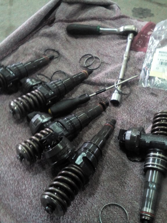

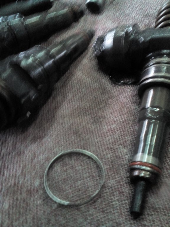

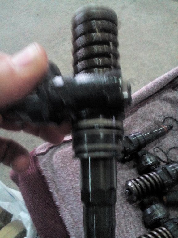

          Днес пак сменихме гумичките при Жоро в Княжево, заедно с болтовете и маслото, това ми е трето масло за последните 200 километра, поне съм спокоен че мотора ми е промит идеално, този път я прави един мой приятел който работи там, специално се постара всичко да стане като по книга.
          Естествено намерихме прещипана гумичка, то беше ясно че ще има нещо гнило там, лично им доставих гумичките, 5 комплекта БОШ, с нови болтове и 10 литра масло.
          Изненадата беше пълна като видяха на дюзите едни алуминиеви пръстени, които са добавяни незнайно защо, точно между двете големи гумички, майсторите не бяха виждали такова нещо, няма никакво обяснение с каква цел са сложени, предишния майстор не е обърнал внимание като е сменял гумичките, или е по-скоро е помислил че трябва да са така, не е имал нужния опит с R5.
          Леглата в главата са наред, след реглажа на дюзите като че ли мотора работи по меко като звук, имам отличен слух, и това го хванах веднага.
          При настъпване по баир колата няма никакви пушаци отзад, понеже карах малко зад нея, и ми направи впечатление че грам не изпушва дори при пълно натоварване.
          Сега пак ще наблюдавам паленето, и нивото на маслото, и ако пак има ядове, вече ще я връщам, не ми се сменя глава, няма да го понеса психически, всичко си има граници.
          Туарега днес погълна нови 450 лева, купих го за 17000, а вече ми струва над 20000, а от Кентавър ми предлагат да си го вземат обратно на 15000, и защо, защото съм го ползвал 20 дни да го водя по сервизи, и да му плащам ремонти за които нямам никаква вина.
          Аз тази кола така и не можах да и се порадвам, досега всичко премина в ремонти, и тестове дали поредния ремонт е бил успешен, веднъж не съм си повозил семейството на нея, все чакам да я оправя и тогава, дори на почивка ходих със старата ми кола, че тая пак беше неразположена .
          Телефона ми е направил малко калпави снимки като фокус, но нямаше как да изнеса всичко на светло, а в халето им е такава тъмница, че се чудя как изобщо работят тези хора.

                    Мислих още в началото да ти кажа да го раскарваш този R5 , ама като видях с какъв хъс и желание го взе, реших да не пиша тук и да не ти чупя хатъра , нищо че вървеше перфектно като го взе от твоите приатели. Те не са виновни , просто този двигател R5 е най-големия КАЛПАВ БУКЛУК които е създаден от VW , искали са да създадат перфектния двигател а са създали перфектния БУКЛУК.

                        Като виждам какво износване има корпуса на дюзата, ясно ми е и какво е дереджето на леглата в главата. Ако искаш това да стане кола ти трябват нова глава и дюзи. За допълнителните тенекии не ми се и коментира. И не е лоша машината - имам такава и съм и навъртял над 200к без никакви проблеми. Ти си случил на боклук - бъди сигурен, че е на над 500к км.
                            Подкрепям. Като видях на снимката ония алуминиеви пръстени и ми стана ясно какво са се мъчили да закрепят положението.
