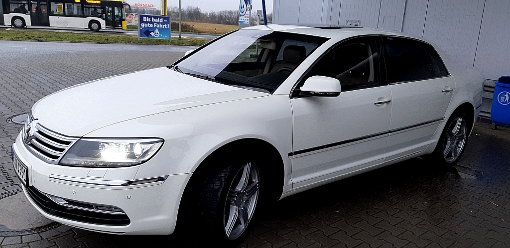

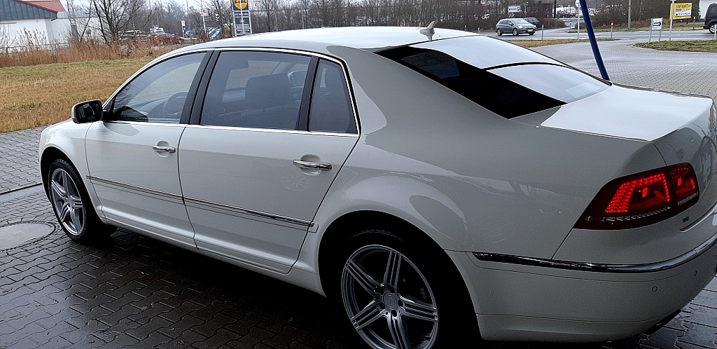

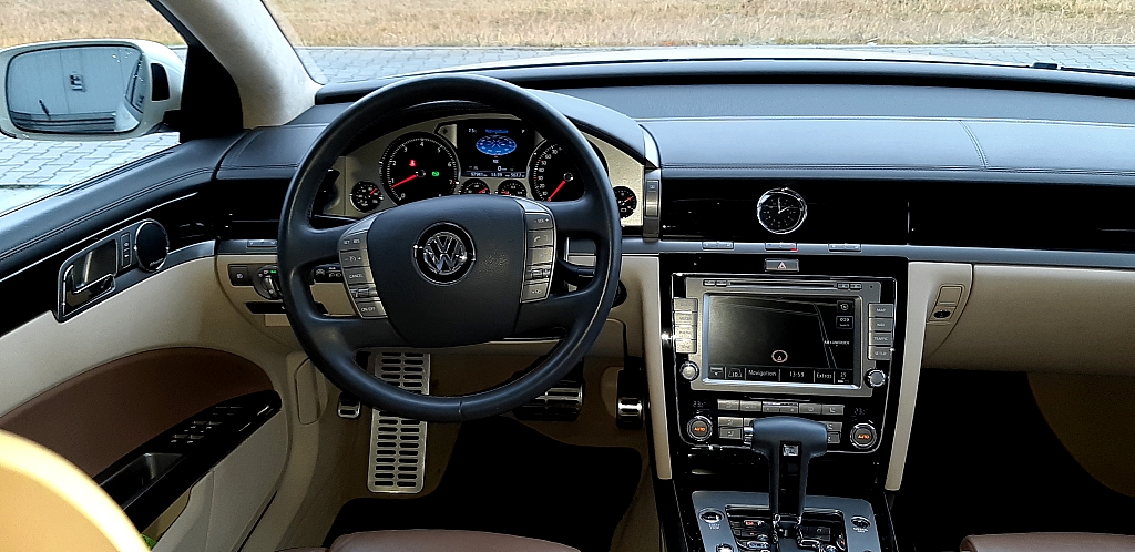

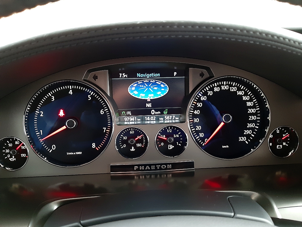

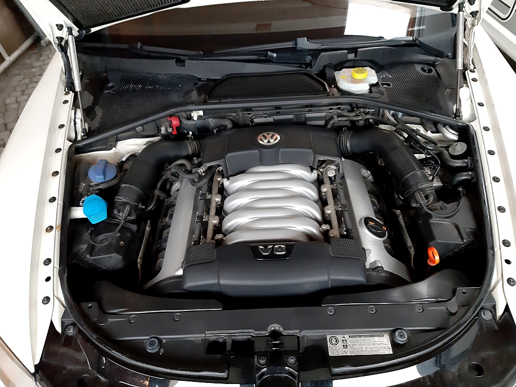

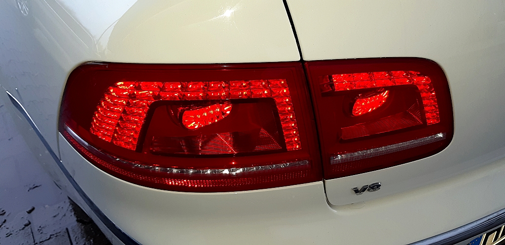

                      50 х.км. вярна служба , без нито един проблем . Последна мивка , последни снимки , на 04.01.2019 отива за скрап .
ID:5805761 Натиснете снимката за да я уголемите
ID:5805762 Натиснете снимката за да я уголемите
ID:5805766 Натиснете снимката за да я уголемите
ID:5805767 Натиснете снимката за да я уголемите
ID:5805768 Натиснете снимката за да я уголемите
ID:5805769 Натиснете снимката за да я уголемите
ID:5805770 Колата е на реални почти 98х.км. 2012 год. Безупречно техническо състояние . Жалко за един наистина добър боец .
