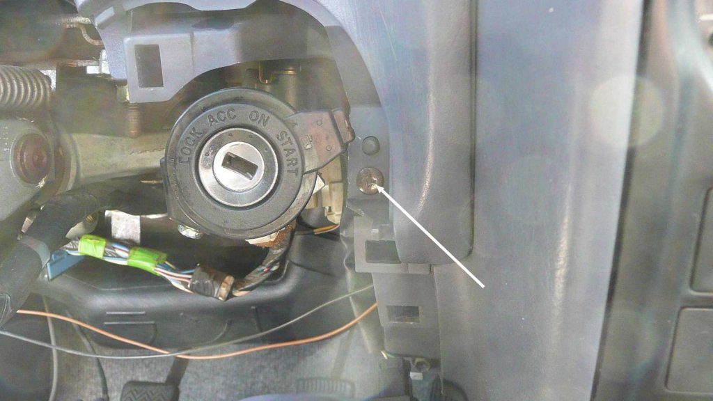

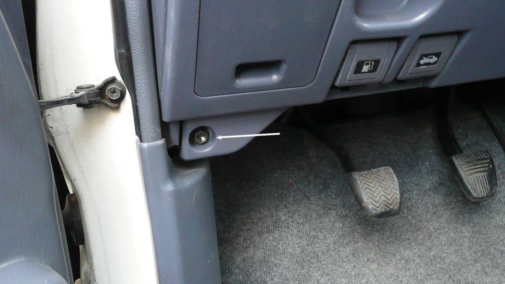

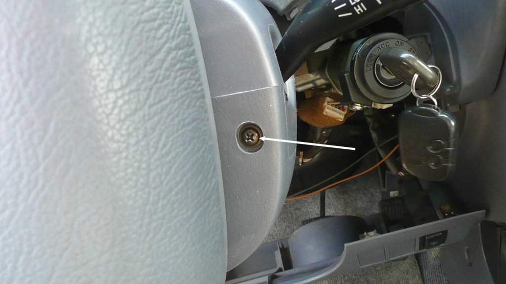

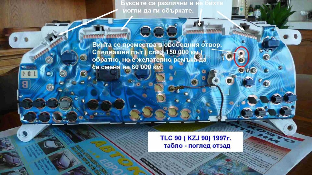

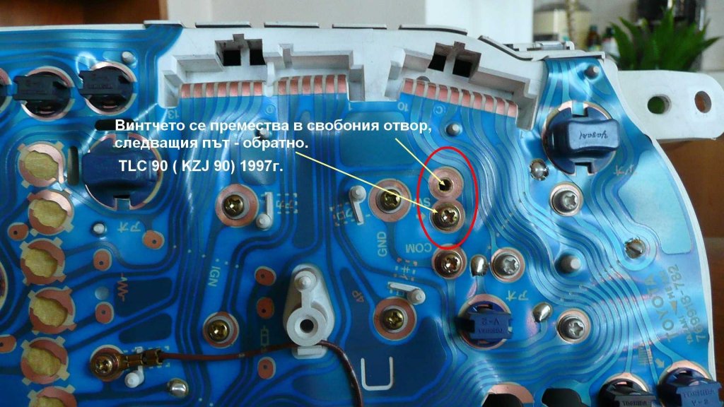

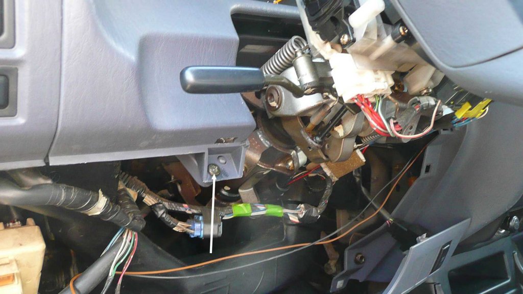

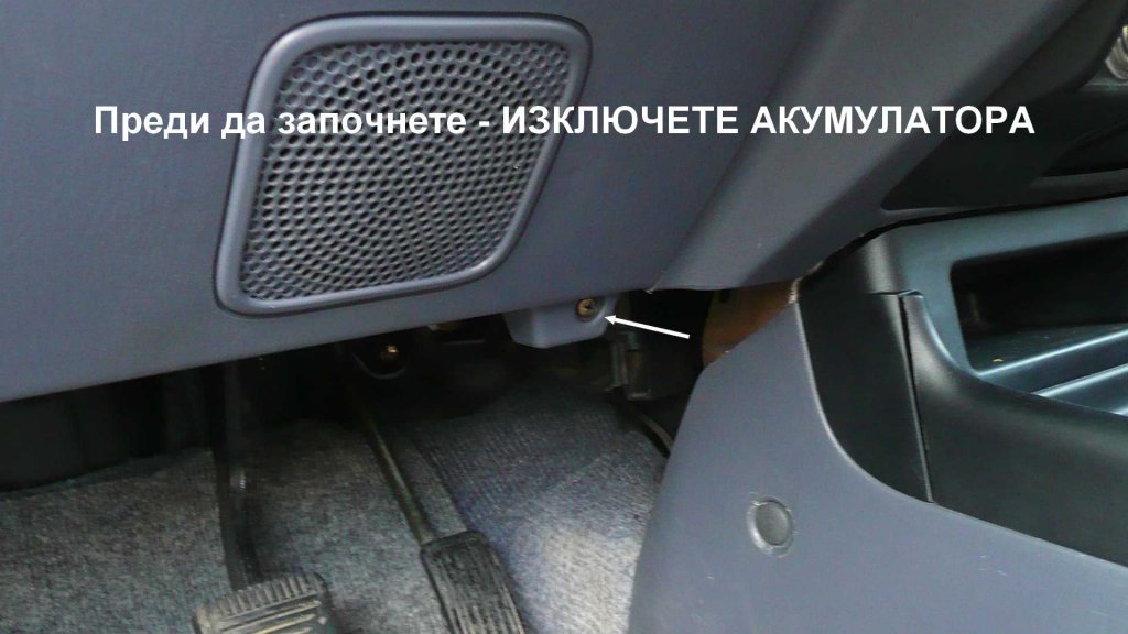

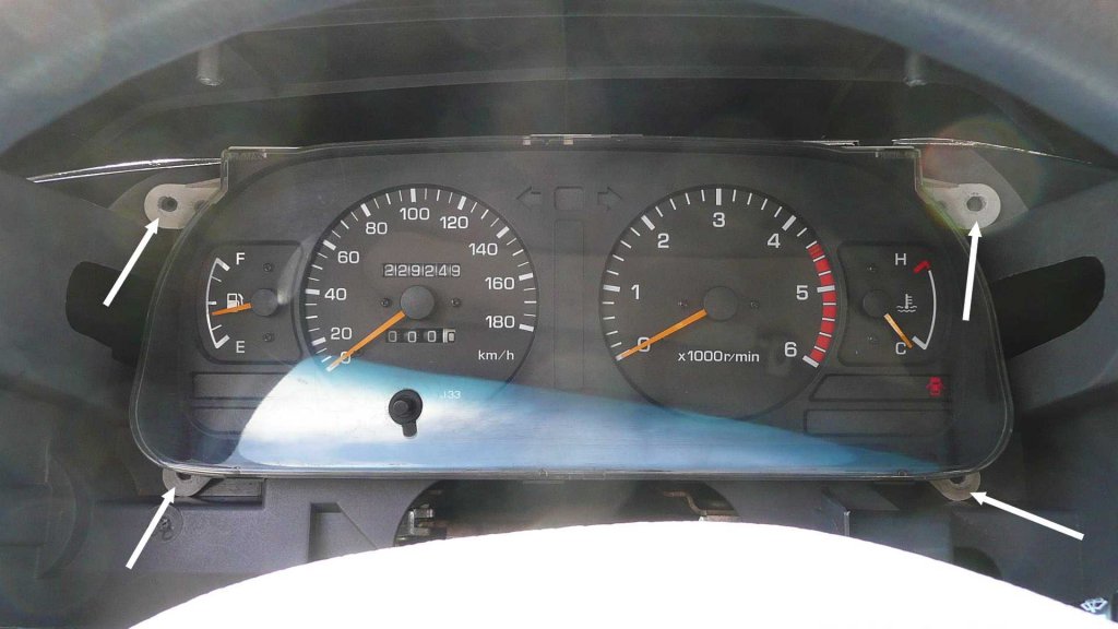

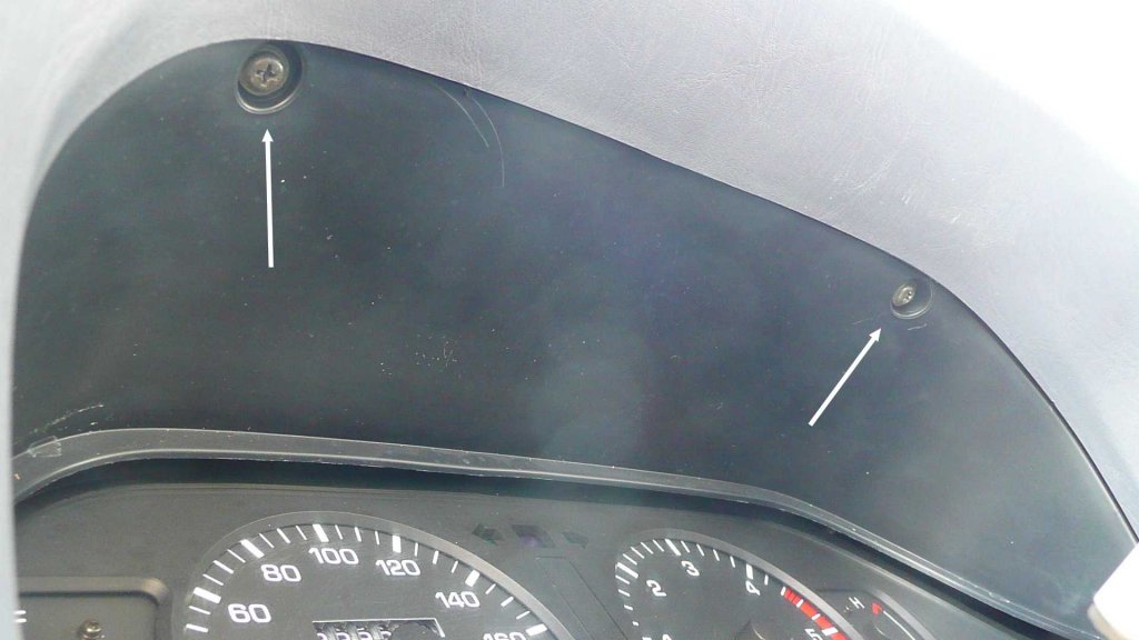

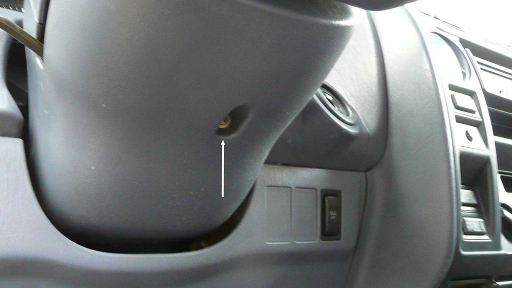

    Доста търсих из форумите как да изгася лампичката за смяна на ангренажния ремък - t-belt на моята Toyota Land Cruiser 90 , 3.0TD( KZJ90 ) 1997 год. Начина по който това става се отнася най-вероятно и за доста от по-старите модели на Toyota. Моята лампичка угасна. Надявам се след стотина хил. км. да светне отново.

        Как се изгася лампичката могат да ви кажат от ТМ съдейки по рамата и ако трябва да се сваля таблото, това е начина. Първо проверих там и след това го направих. Най-вероятно се отнася за по-старите механични одомери. ( ако одомер е прибора, който отчита определени километри за някакво обслужване)
