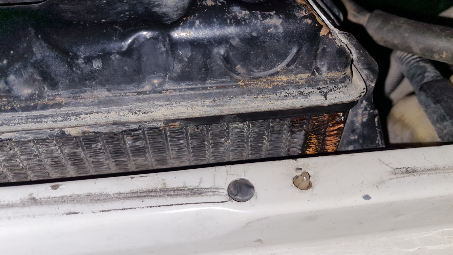

    Здравейте колеги, тойотата е 4runner, 2LT, ръчни скорости, по номера на рамата е произведена 1990 г, японска сглобка. Наскоро след като я купих, установих, че просълзява радиатора. Докато загрее пуска малко антифриз, като стигне работна температура или малко след това спира. Загубата на антифриз не е голяма, но и не искам да я карам така, най малкото не се знае кога ще потече сериозно, а последствията... Радиаторът е изцяло месингов. Има ли все още в София майстори, които ремонтират радиатори, някой ползвал ли им е услугите, къде не бива да ходим? Заслужава ли си такъв ремонт или да стискам зъби и да поръчвам нов? Какво бихте ми препоръчали вие? Ако е нов, има ли бюджетен вариант и струва ли си? Изобщо всяко мнение или съвет ще ми са от полза? Не можах да намеря подобна тема, но ако има, ще помоля модератор да премести на правилното място! Благодаря ви предварително!

    Ако е месингов,струва си човек да опита да го залепи при майстор.Провери в Нет-а къде в София има майстор.Резултатът зависи и къде точно е пукнат.Добрият майстор накрая ще му направи и тест под налягане.Евтините не си струват риска-може да те остави насред път
      Не се броя за майстор, ама мога да опитам да ти го направя. Запоявал съм дестки радиатори, разбира се не всички успешно, но ако не държиш 100% на естетиката вероятно ще стане по-здрав от нов. Говорим само за Месинг или Мет

        Това, дето като загрее спира да тече... сигурен ли си, че е спукан или е разхлабено някое упрлътнение?
          Уплътнение, имаш предвид маркуч? Не е маркуч. Точно в горния десен ъгъл, между питата и металната вертикална част, не знам точно как се казва, даже и боята на ламелите е паднала.

              Приятел си е правил радиатора при човек в Требич, разглобяване, шомполиране, надуване на 2 АТМ и гаранция. Звучи добре, чакам да ми даде координати. Чакам и цени от Гърция. В Солун имало логистичен център на Тойота, дано се подкваси морето.

                Съжалявам за поредния пост, няма опция за редакция с прилагане на снимка Натиснете снимката за да я уголемите

                    Получих информация за цените в Гърция. Нов радиатор, месинг, цена 300 евро, нов алуминий и пластмаса, не китайски на цена 150 евро. не разбрах дали това е цената с отстъпката на приятеля на моя приятел, или без отстъпката, но всъщност за мен е без значение, нещата вървят към ремонт на стария. От няколко колеги вече чувам, че старите месингови радиатори са ремонтопригодни и стават добре. Дадоха ми и цени на други части, които са около 60-70 % от цените в България. Ако прибавим транспорт, нещата са почти на кантар. Може би за по-голяма поръчка си струва.

                          Здравейте отново! Малко развитие по темата. Намерих майстора от Требич, за който ми каза приятел, Тони се казва, радиаторът е сервизиран. Химическа промивка, после почистване в ултразвукова вана, разглобяване, шомполиране, сглобяване, проверка за течове и гаранция 3/три/ години, цена 150 лв. Според Тони, радиаторът е бил задръстен, вероятно това е и причината за всички останали бели, които ще опиша сега. Преди да я закарам в сервиза, измих двигателя както си му е редът. В сервиза, около 100 км след банята, установихме, че има омасляване между блока и главата. Затова решихме наред с обслужването, да свалим и главата и да я сервизираме основно и нея, проверка за спукване, шлайф, легла клапани, гумички и изобщо всичко както си му е редът. Освен това при свален вече радиатор, открихме масло в антифриза, така че, нямаше как да не пипаме главата. Когато и направят снимка, ще се види дали е само крива, или има пукнато/Не дай Боже/. Ще пиша как се развиват нещата.Отново по темата, за Тони, доколкото разбрах от него, не му е за сефте да работи с членове на форума, разказа ми , че е правил радиатор за зад кабината на джип, и други съфорумци са му ползвали услугите. С негово разрешение му публикувам телефона, ако някой има нужда от услугите му. 0888 77 34 седем три. Каза, че ремонтира всякакви радиатори, месинг, мед, алуминий, пластмаса. живот и здраве, да се нареди всичко с главата, ще пиша как е моят радиатор след ремонта.
