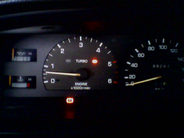

    Уважаеми колеги от скоро съм собственик на Хайлукс 2400дизел 91година.На таблото ми свети надпис T-BELT който не зная какво означава.Ако някой може да ми помогне с информация ще бъда благодарен.
    До: Светлинна индикация на Хайлукс
    T-Belt трябва да е съкращение на Timing Belt, демек разпределителен ремък на клапаните. Специалистите да кажат дали е отхлабен, дали му е дошло времето, дали този индикатор светва на базата на реален проблем, или просто на база отработени часове. Предполагам е първото.

      Светва на база изминати километри. Някъде в подобна тема бях пуснал схема как се нулира.

        На всеки 100 000 км. светва, поне на старите тойоти.

          На база изминати километри. Нулира се от малката дупчица на таблото ,затворена с гумена тапичка.
          На всяка цена си провери ангренажния ремък и при нужда сменяй,че става после голямо....мазаалооо!

            Препоръчвам да смениш ангренажние ремък веднага иначе рискуваш сериозен ремонт после.Ако има сервизна книжка или стикер на колко километра е сменен виж тези неща.

              Сърдечно благодаря ще го сменя тези дни.

                Освен за ангренажа, Т-белт-а светва и при наличие на вода във филтъра на нафтата, поне така знам за 3-та ген. Рънър .

                  Малко позна, но не светва T-belt, a Filter, която лампичка е до нея. Има в утайника поплавък, който плува в нафтата, а потъва във водата и дава контакт на лампичката.

                    Да, знам за датчика, просто колега ми беше казал за подобно нещо, и аз се учудих, защото знам, че е за ангренажа, но го взимам за чиста монета, до доказване на противното .

                      Единствено за агренажа светва, за нищо друго.

                        Колеги въпросният индикатор е за ангренажа.Смених ремъка занулиха ми индикатора от малкото копче под гумената тапичка и проблемът ми се реши.

                          ... къде е тази тапичка? Ще бъда благодарен на снимка, че и моето свети. Сменил съм го преди 20 000 км, та съм спокоен, но дразни.

                            Колега това е до бутона за нулиране на пробега.

                              Много благодаря, още утре ще го спра.
