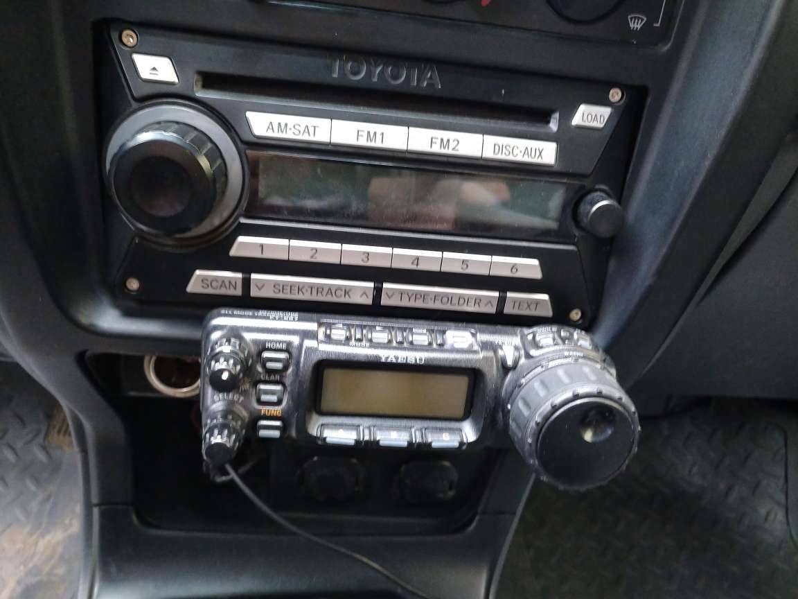

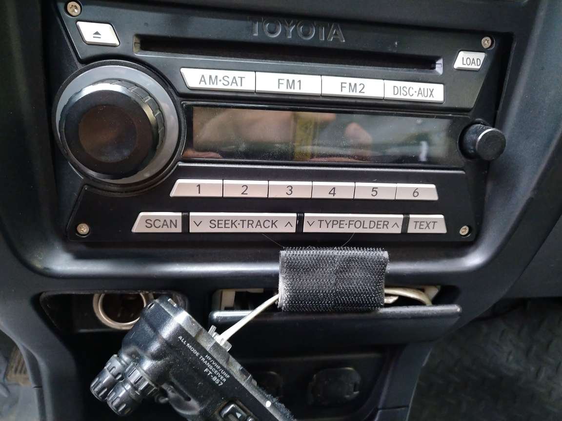

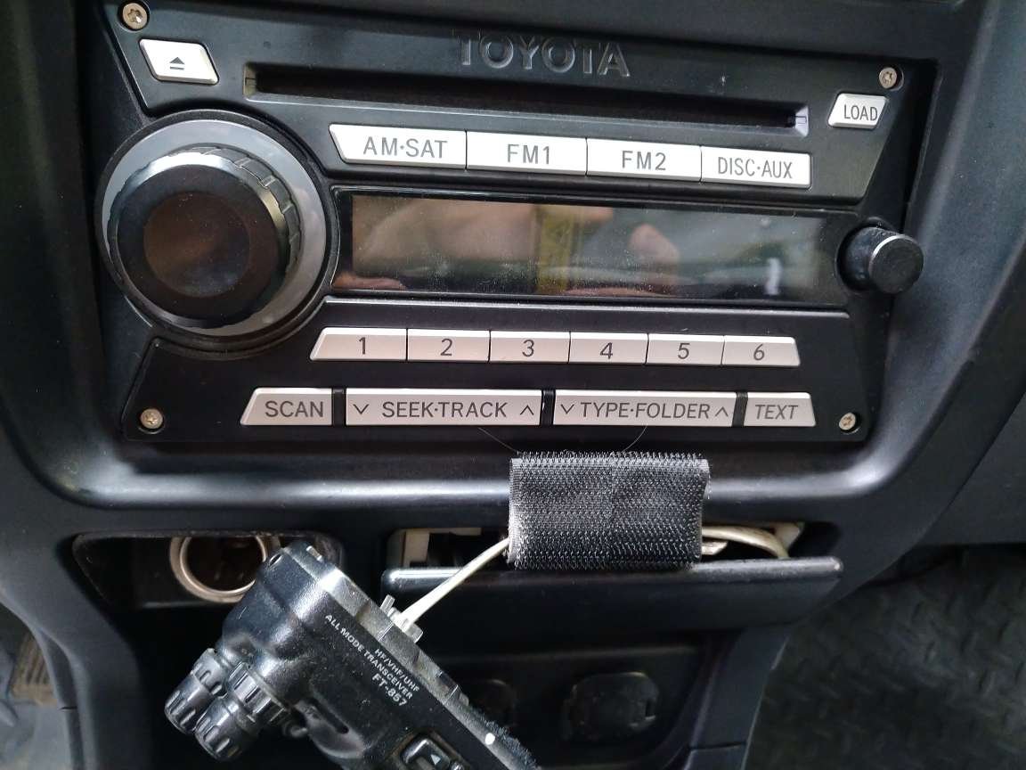

        Следващите модове са свързани с аудиото и комуникацията в Рънера.

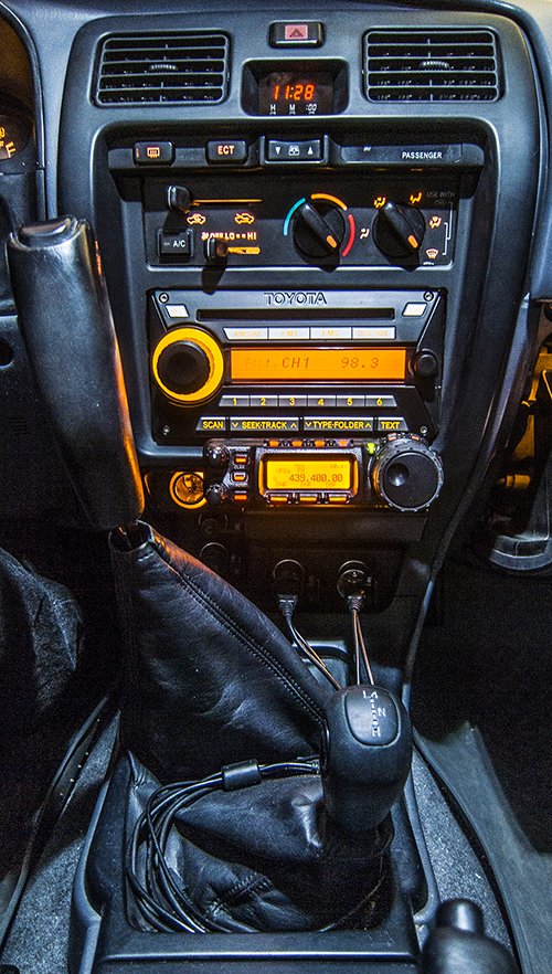

        Мина около година откакто монтирах в Рънера радио от FJ Cruisera. Взех го от ибей, ползвано, само че оригинално беше металик, както са копчета на снимките. И понеже интериора е черен, трябваше да го пребоядисам.
        Преди време, буксите за радиото бяха отрязани и на проводниците бяха подвързани букси за неоригинално радио. Та трябваше да си търся и букси. При Тойота, радиата имат едни и същи букси, та тези които възстанових в Рънера, съвпаднаха с входовете на радиото от FJ.
        Пребоядисването не беше сложната работа, а свалянето на панелите от FJейското радио. Освен че бяха завинтени за радиото, бяха и залепени с някаква бесно яка лепенка...сигурно на 3М.
        Панелите и голямата врътка ги матирах с фина шкурка и после ги обезмаслих с някакъв слаб спирт, и ги оставих на топло да изсъхнат. Пръснах ги с черен мат и ги завих само с оригиналните им винтове.
        Самото радио не е нещо особено. Има 6 диска, които и без друго не слушам. Хваща сигнала на обикновените радиостанции прилично и има вход за външен сигнал, през който го свързвам към телефона, което става с някаква китайска джаджа. Има пет шест цвята на подсветката на екрана, и зеленото пасна добре с крушките на таблото.
        Късметлия бях с крушките и FJското радио, защото другото радиво за комуникации, нямаше зелена подсветка на копчетата, а само на екрана. И за да направя всичко по таблото един цвят, махнах всички зелени презервативчета от всички крушки, и направих и FJското радио да свети оранжево и така всичко стана един цвят. Не може иначе, трябва само контролни и предупредителни лампи да светят в други цветове.

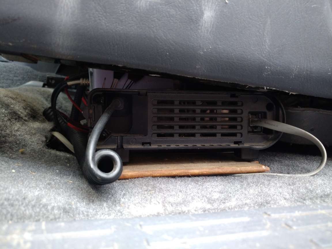

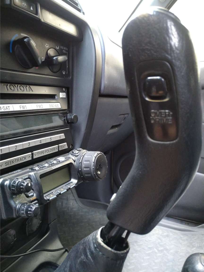

        След игра с Баофенги, Вуксуни и други марки радиостанции, си купих късовълново радио FT857 на Yaesu втора ръка за ремонт. Трябваше да му се сменят разни компоненти, че на къси вълни, не ме чуваха хич!
        Както обикновено, в Рънера няма много място за всичко, та намърдах Yaeso-то под шофьорската седалка. Заболтих го за една дъска да не се лашка много и му прокарах инсталацията под корите и мокета. А панела залепих с велкро към една планка самоделка, точно под FJското радио, над пепелника. Там пасна идеално без да си пречат и прокарах телефонния кабел зад централната конзола.
        Докато шофирам, не всеки път ми стигат ръцете за всичко, и за това си включих втори микрофон, успоредно с оригиналния, който монтирах в сенника над волана, а на скоростния лост си навих дръжка от автоматик заради OD копчето, което препрограмирах да работи като РТТ към Yaesu-то.

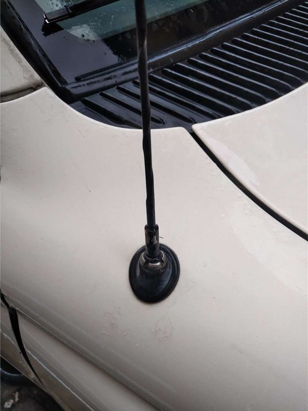

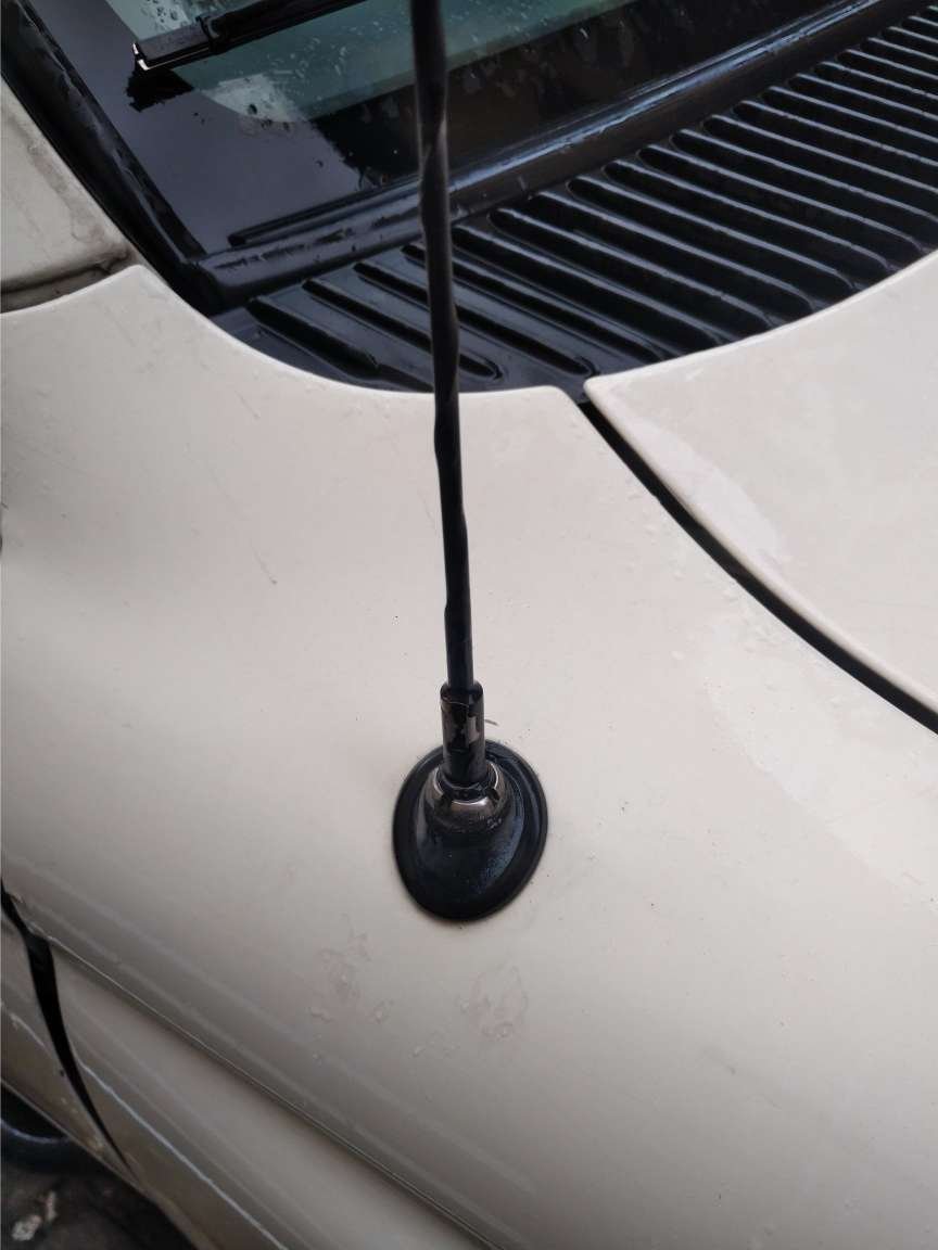

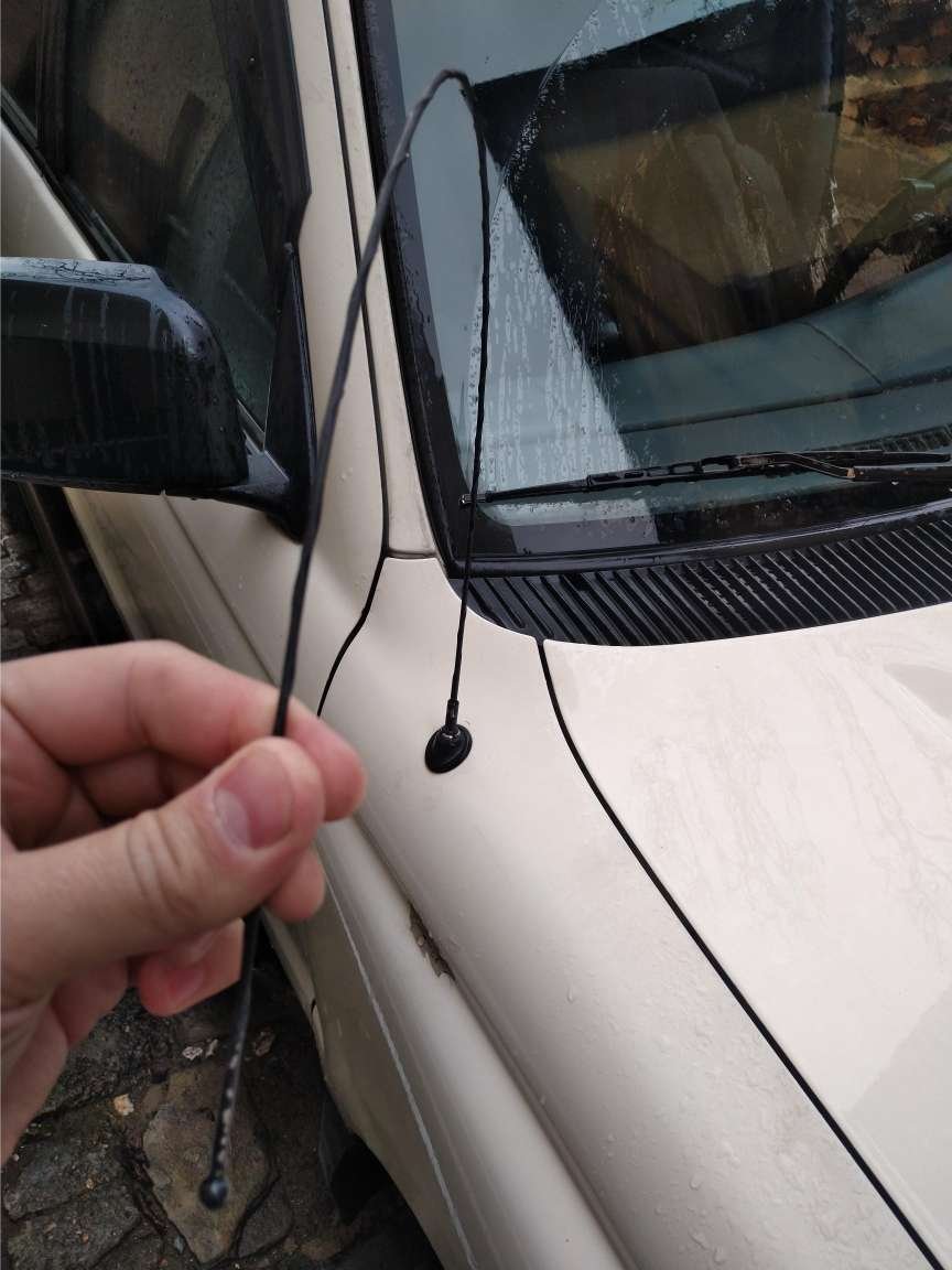

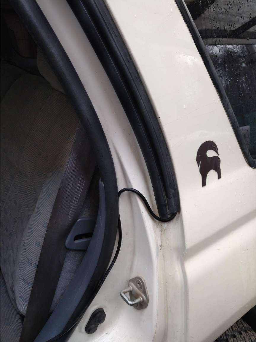

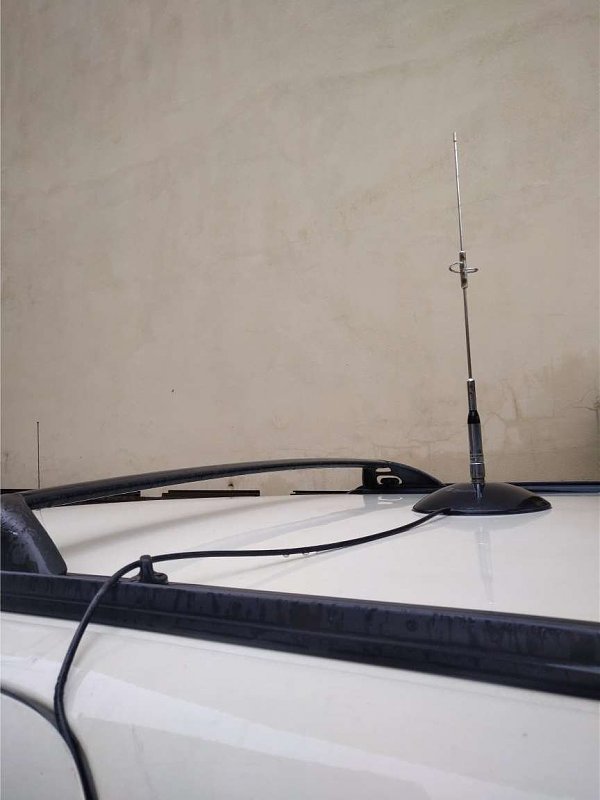

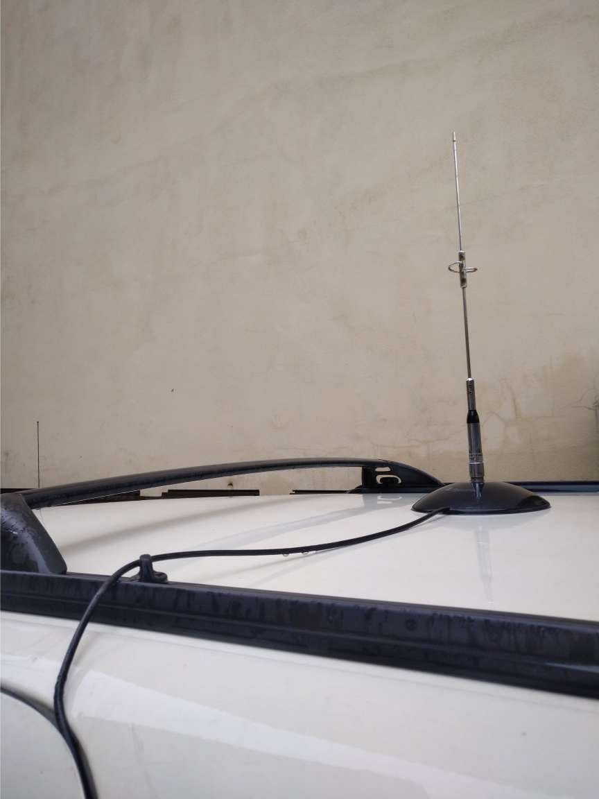

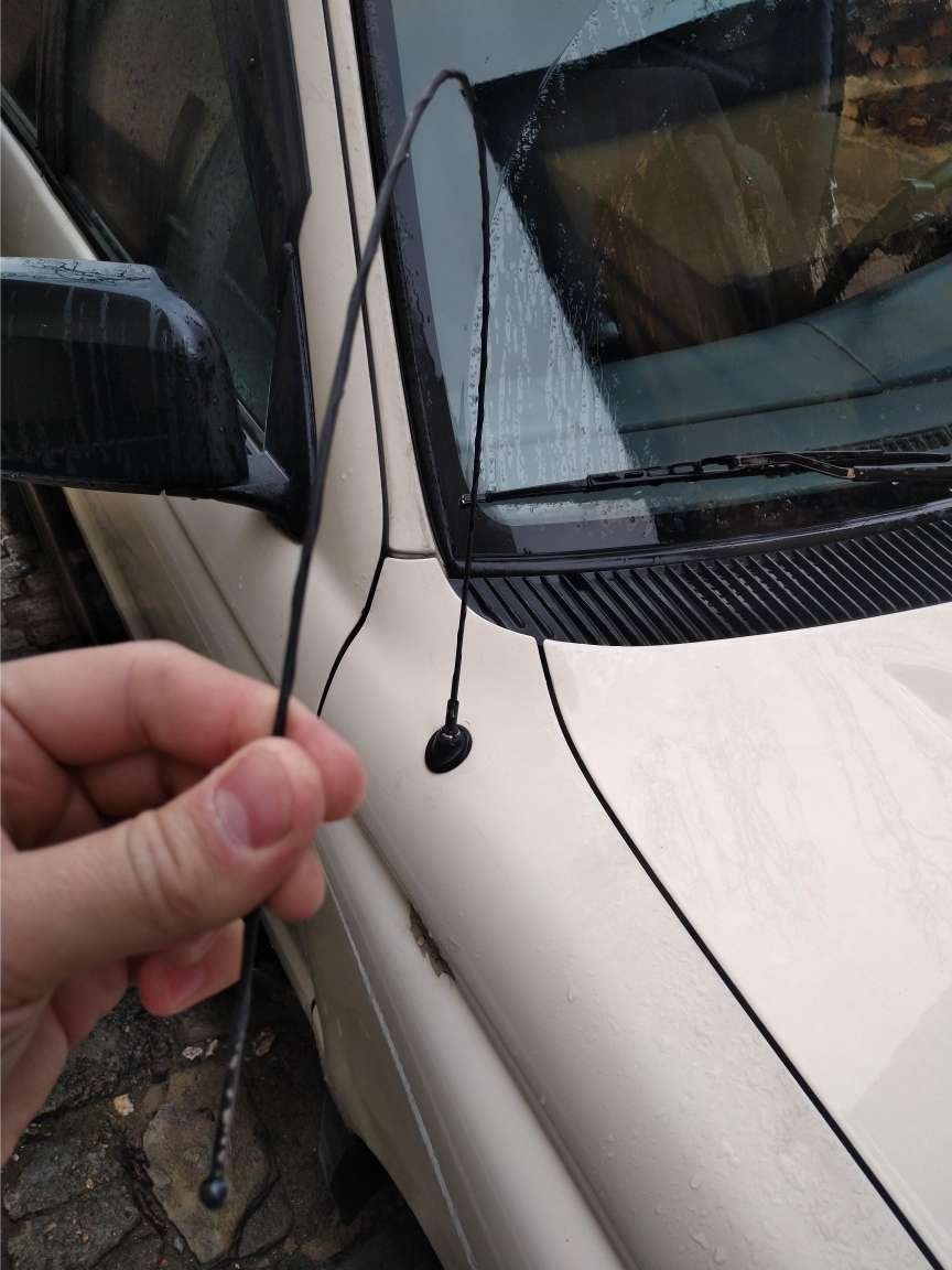

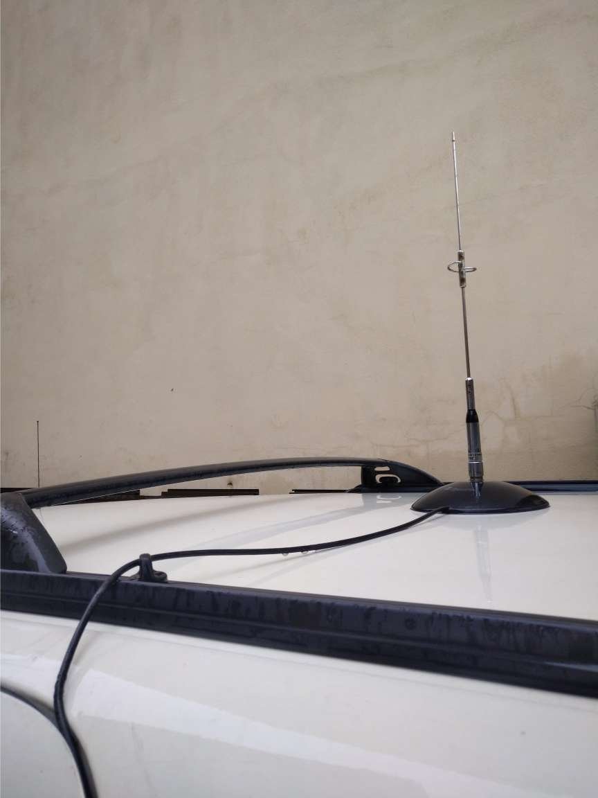

        Относно антените, FJското радио свързах към оригиналния коаксиал, но отвън смених сгъваемата антена с тип шпага. Много по издръжлива е на клони с буболечки и врабчета. А за Yaeso-то, прокарах коаксиала за УКВ антената под мокета през задна лява врата на покрива с магнитна стойка. Няколко пъти си правих от стоманизирана тел антенки за УКВ, които бяха доста сполучливи, но ми писна, защото ръждясваха, и накрая си купих една китайска Nagoya с твърда основа, която работеше супер, но един ден я счупих, щото забравих че е отгоре. Имайте предвид като влизате по моловете...

        Иначе след втората връзка, разбрах че, в ефир се чуваме аз и алтернаторчо, или по-скоро само алтернаторчо, който единственото което споделя в ефир с другите радиолюбители, е кога сменям предавките! Та, с един болт, 2м кабел, и дебел кондензатор, го препрограмирах да млъкне. Не че и аз имах какво по-важно да кажа...
        За антената на КВ за колата, ще пиша по-натам...като я направя! Иначе вкъщи ползвам един веобразен дипол за 14МГх.

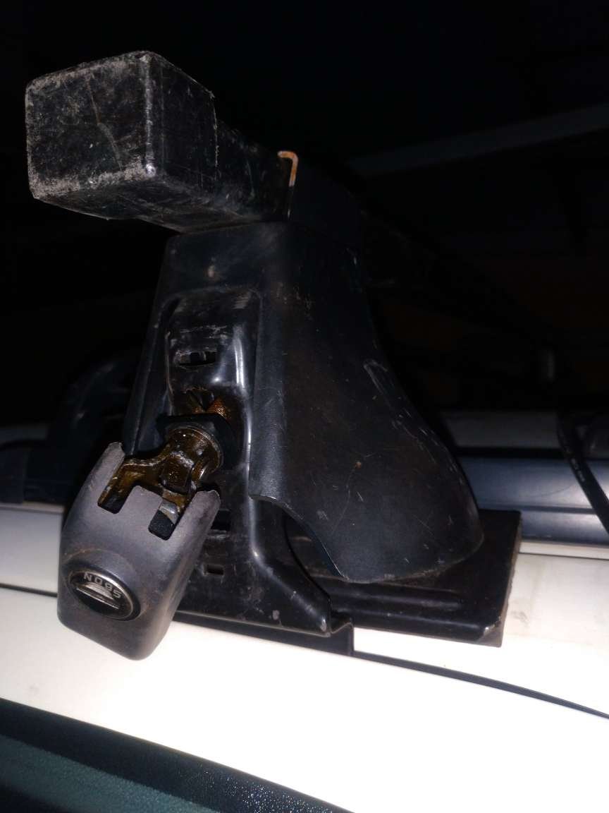

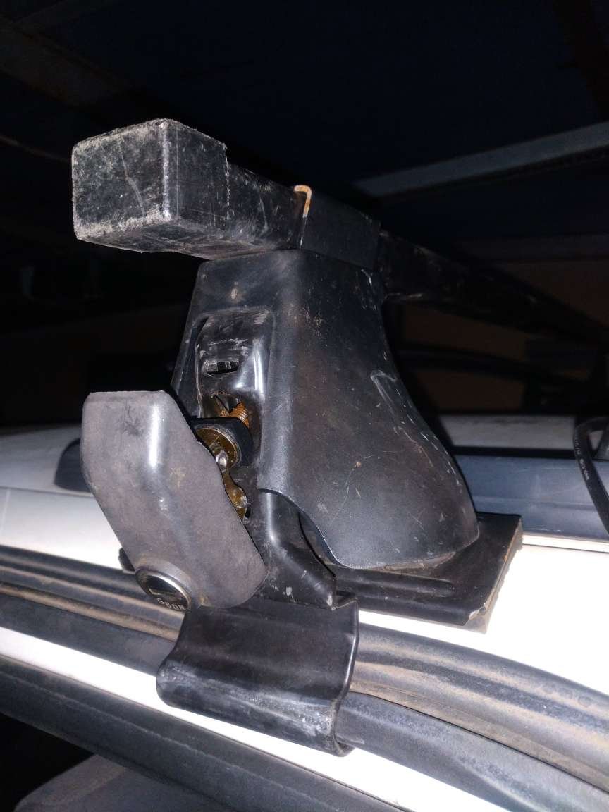

        А би ли снимал самите релси и захватите им? Напречни ли са? Шумят ли при движение?
        Моето Терано няма покривен багажник. Оригинални надлъжни рейки ще намеря, но ме е страх да дупча, за да не тръгне ръжда. Освен това, и да сложа надлъжни, към тях ще трябва да монтирам пак напречни.
        Ето една снимка на багажника от предишния пост. Извинявам се за късния отговор.
        Гредите на Тулето са напречни и се захващат за купето като менгеме. Чуват се когато карам по магистралата.

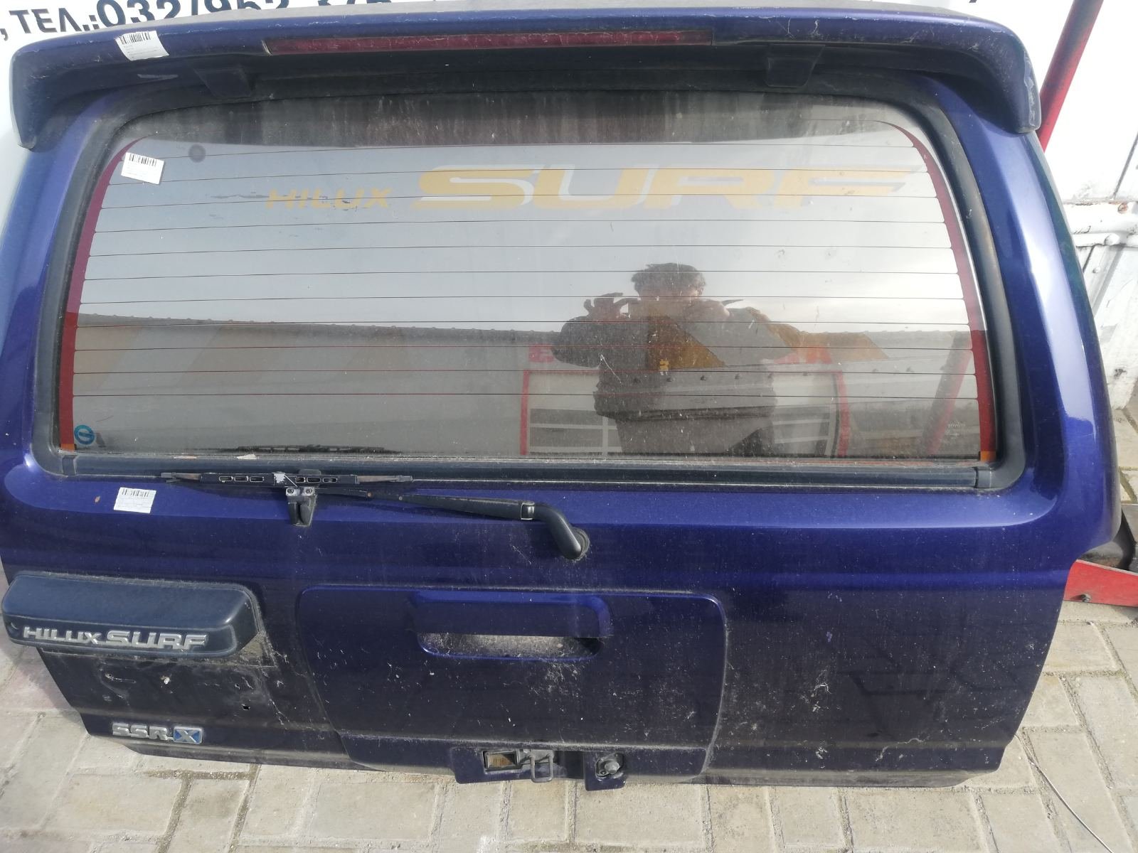

          Един пандемичен понеделник, се сещам да хвърля едно око в нета и какво се продава на части. Отварям и гледам един загинал войн, Hilux Surf 3то поколение и много му се зарадвах. Веднага се сетих какво да търся, и за мой късмет, все още не беше продадено.
Прегледи:500
Прегледи:490

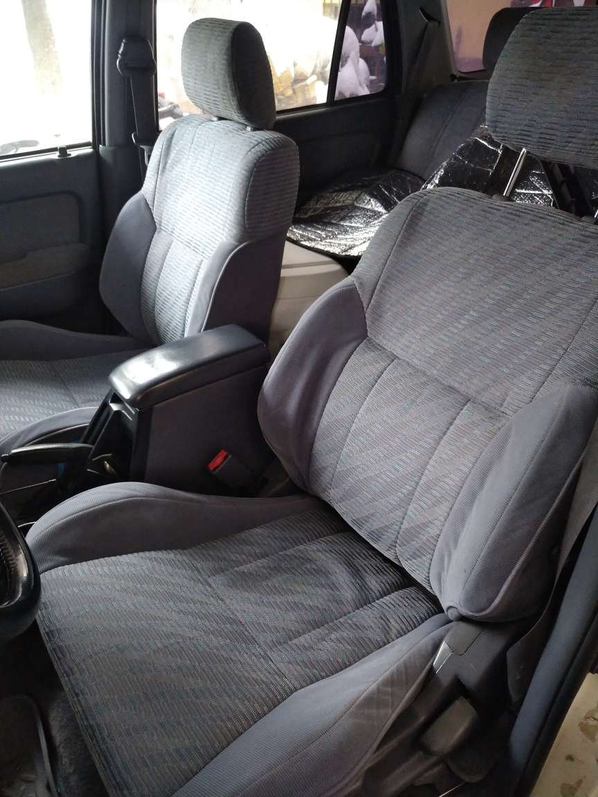

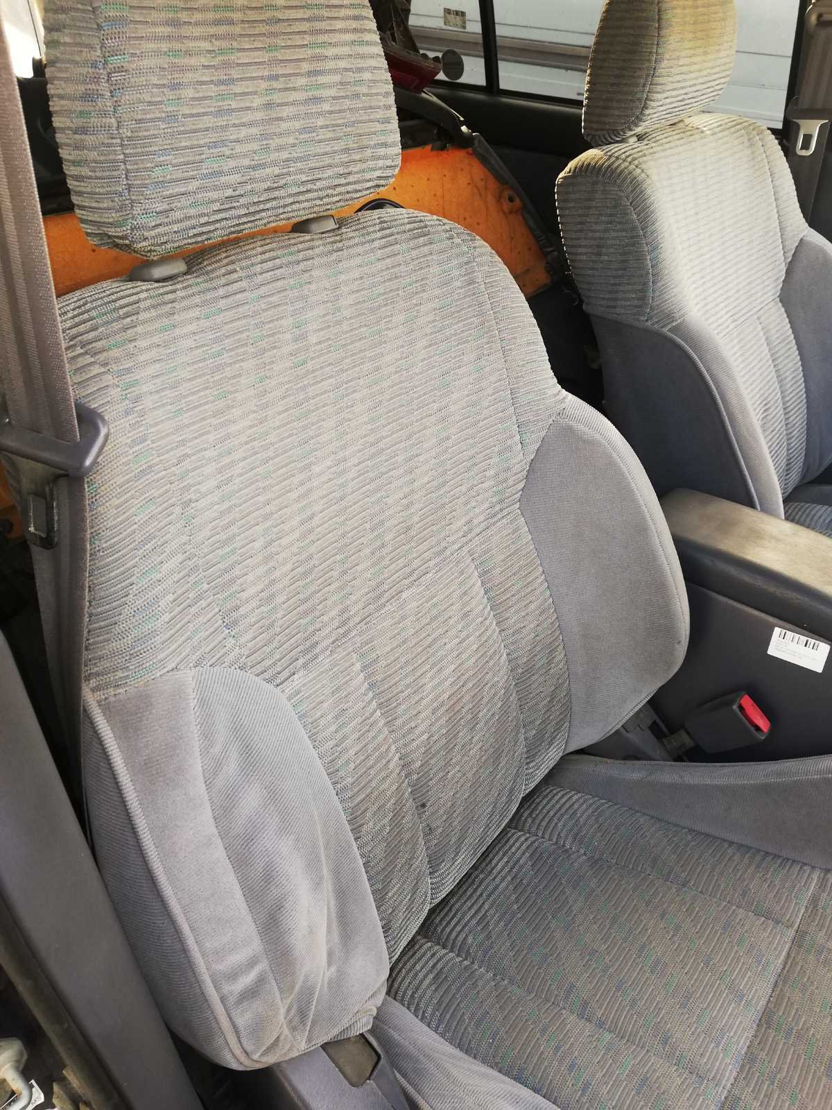

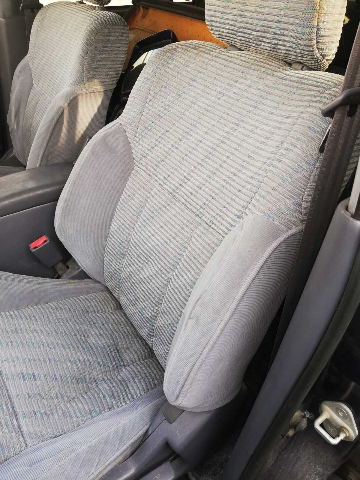

          След едно изпиране, седалките придобиха вид. Едната трябваше да я подплатя малко че и беше сплескан дунапрена. И от оригиналните, трябваше да извадя сензора дали някой седи в нея! Тия седалки имат регулиране за кръста.
Прегледи:481

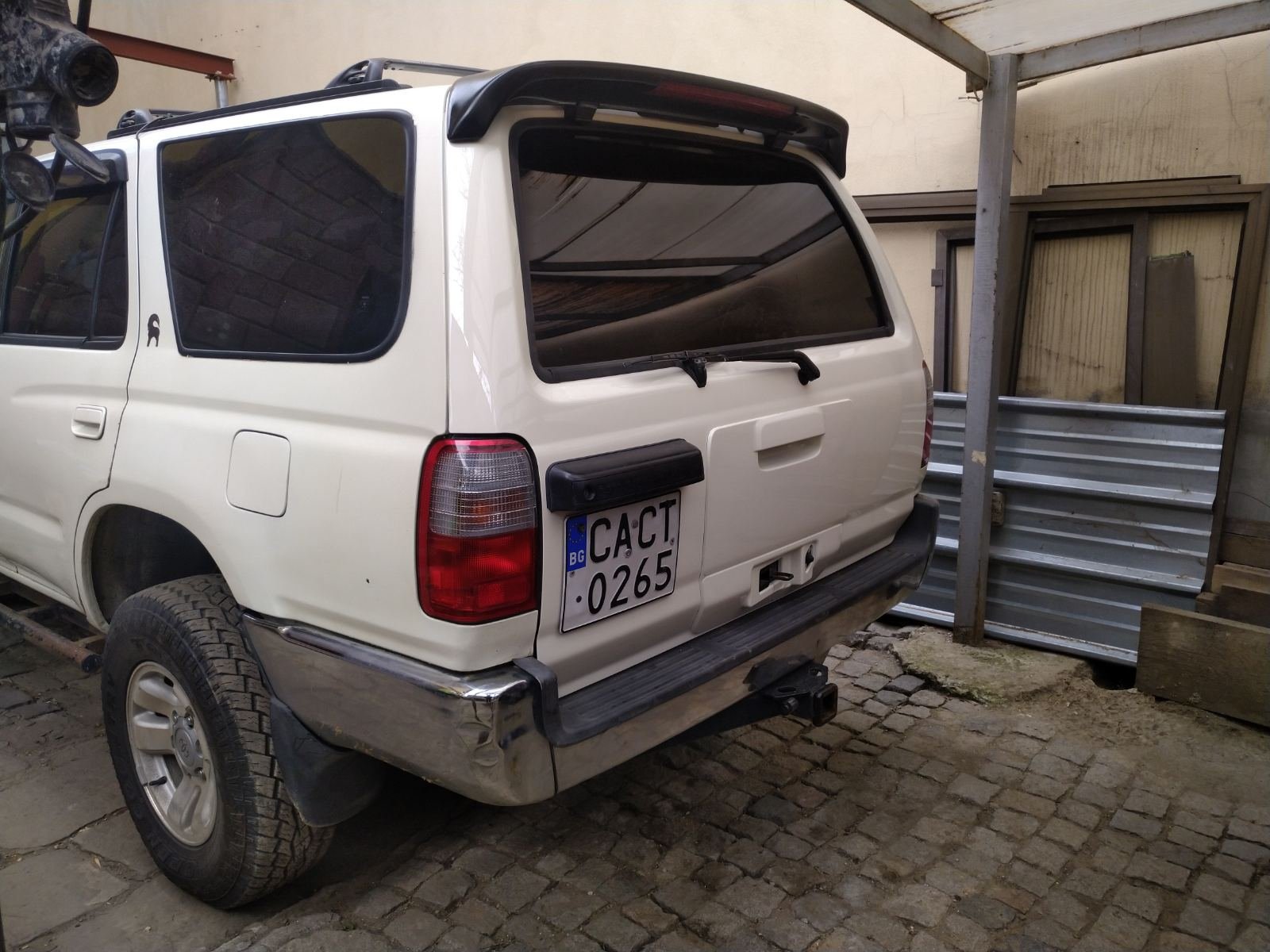

          Задния люк на Сърфа пасва на Рънер на 100% и има някои предимства. Най-голямата разлика е, че резервната гума не е отдолу под багажника, както е при Рънерите из щатите, а монтирана на стойка отзад и се заключва за самата врата, подобно на 90ките. Защо, не знам. Стойката е по-стария дизайн. Под багажника обаче, е значително по-удобно, защото не се налага човек да вдига тежко, и на практика даже и слабовата жена може да се справи със смяната на спукана гума, тъй че е помислено и за тях.
          Според пазара, другите екстри бяха: за американския пазар - спойлера, който бях монтирал и описал в предишен пост; и още два различни варианта за Японския пазар. Единия е с по-широк ЛЕД стоп прожектор, и втори с моторизирано огледало за задно виждане. Някакъв тип аналогов парктроник, който чрез копче при шофьора, се показва огледалото на задното стъкло и помага да се вижда по-добре в какво ще се блъснем! В случая, тоя люк беше с широкия стоп, което беше за предпочитане пред огледалото.
          Стойката има и бутон да сигнализира на шофьора, ако е забравена отключена.
          Главният ѝ проблем е, че се прецакват пантите при офроуд, когато на нея е захваната тежка с незаводски размер гума. Така и така мисля да сглобя задна броня на която ще има стойка, тъй че на кой му пука...
          Демек, поради лошите пътни условия, всички тия Африкански вибрации по купето, отварят пукнатини, в които по късно се паркира Европейска сол и почва бавното но сигурно природно умиране на Предтеча. Иначе, както пише в една статия - на практика е безсмъртен! - https://www.thetruthaboutcars.com/20...tions-edition/ Да не казвам много, но този, дето е писал статия, май е предишния собственик!
          (Ако някой има нужда от врата, предлагам я заедно или по отделно със стъклото от Сърфа)
          Самия люк си е бая тежък, когато е оборудван, или нещо съм отслабнал покрай извънредното положение. Едвам го качих в багажника. Пък преди време когато сменях 4х4то, все си спомням, че носех електронния трансфер с една ръка!
          Люка трябваше да го разглобя целия и да махна от него всички щипки и пластмасички, за да го дам за боя. Когато си го взех и го монтирах, завинтих му газовите пружини и го затворих да видя как пасва. Едва когато посегнах към дръжката и го отворих, разбрах колко е лек! Даже и със стари пружини, вратата едва не ме метна през оградата на улицата. Представям си ако бяха нови!
          Дотук добре, сега оставаше да я накича цялата с всички глупости и хитрини! Имах проблем с някои букси. Трябваше да бъдат преместени и трябваше да прокарвам още проводници за другите екстри които си бях правил, включително и допълнителните лампи описани в преден пост.

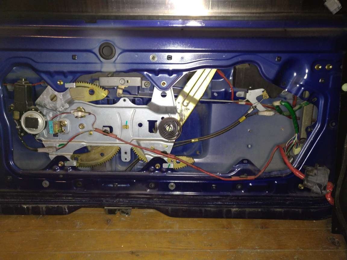

          Задният прозорец сякаш беше неизползван. Нямаше ръжда никъде, оригиналната грес си стоеше по механизмите. Даже нямаше прах, който се събира с времето. Явно има значение вратата да не е крива и уплътненията да седят правилно.
          Ето малко снимки с разликите между вътрешностите на двете врати. Имайте предвид, че моя е Асмарски Рънер, където климата е сух. Намерих крупна сума Еритрейски стотинки обляти в кафе, под шофьорската седалка! ​​

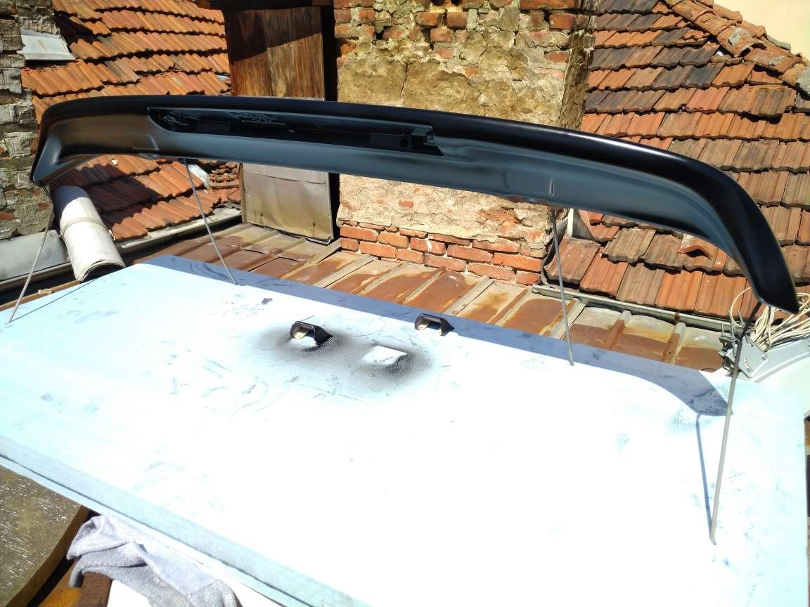

          Едно слабо място на 3то поколение Рънери е панела за рег. номера на задната врата. След време се чупи, и ключалката пада вътре във вратата. Просто патронникът е хванат с две малки винтчета в пластмасата и след 120 години употреба, се чупят опорите. На Сърфа беше абсолютно същия дизайн, но си бяха като нови. Не е трудно поправимо, тъй като пластмасата е ABS и се лепи лесно. Човек може да си залепи две блокчета ABS пластмаса и да си направи отвори за винтовете в тях. И така се решава проблема.
          Спойлера реших да си го боядисам аз с черен гланц. За 2 часа успях да му сваля синия цвят и да го загладя с мокра шкурка. Пръснах го на покрива и изсъхна буквално за 10 минути под изгарящото слънце. Монтажа му към вратата е малко по-различен от предишния спойлер.
Прегледи:494

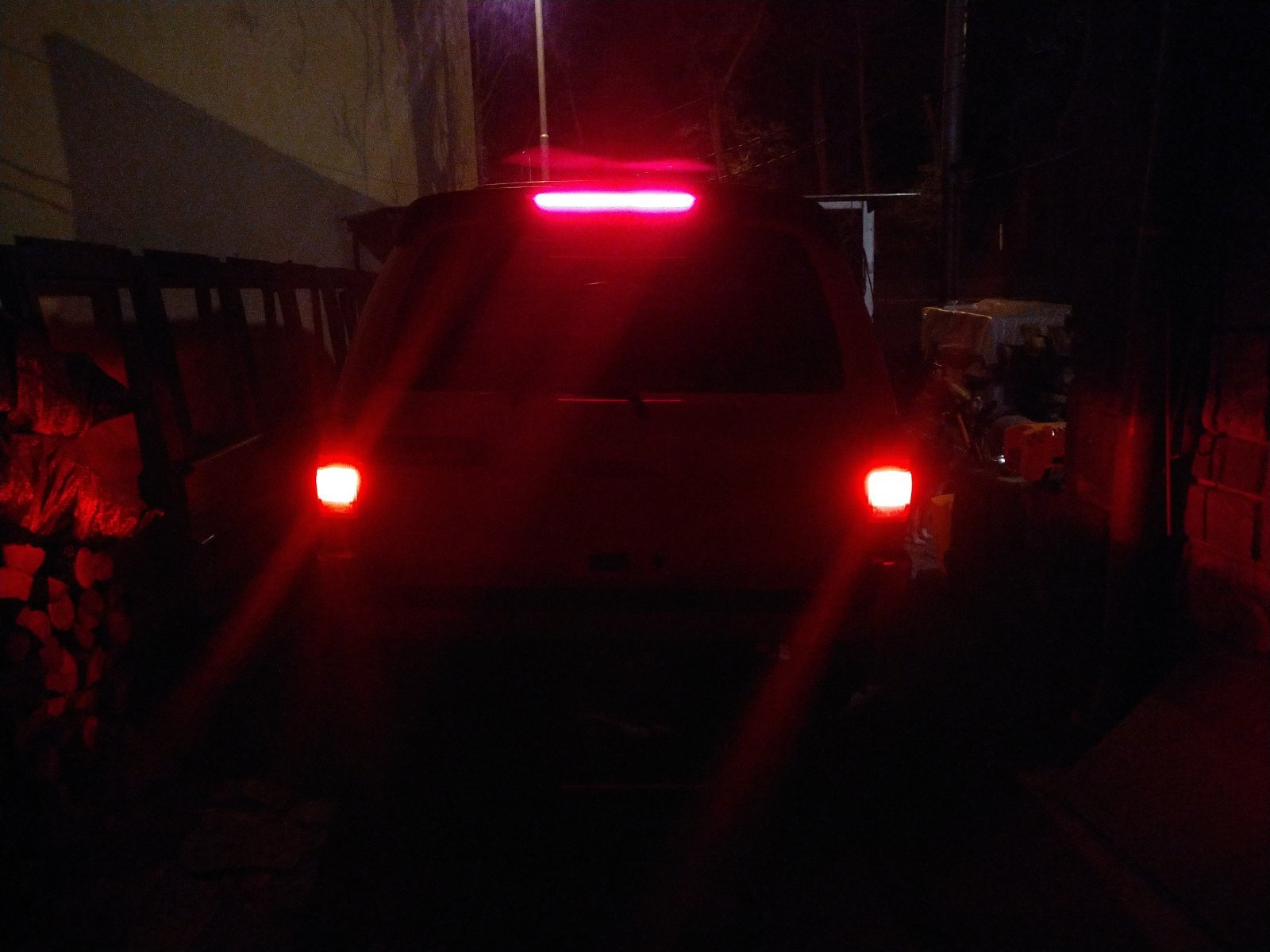

          Стопа свети много силно. В комбинация с ZEVOто което сложих преди време, направо е ослепително.

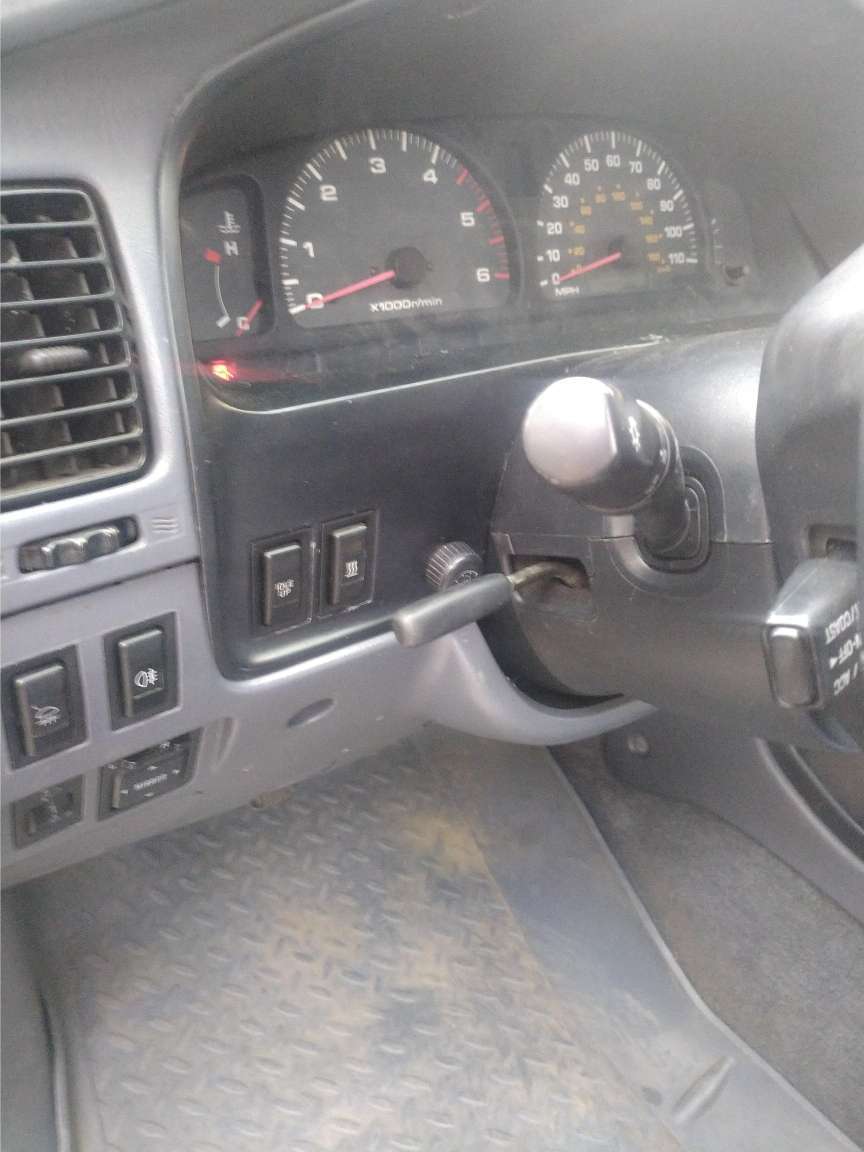

              Преди 2 3 години, монтирах чупеща колонка на волана на Рънера. Не е нещо особено като екстра, но понеже съм висок около 2 метра и Рънера ми е една идея малко малък, ми помага, докато карам на по-дълъг път, да си сменям стойката в колата като си премествам облегалката на седалката по-назад и волана по-надолу. Така кръста ми се успокоява и не ме боли.
Прегледи:446

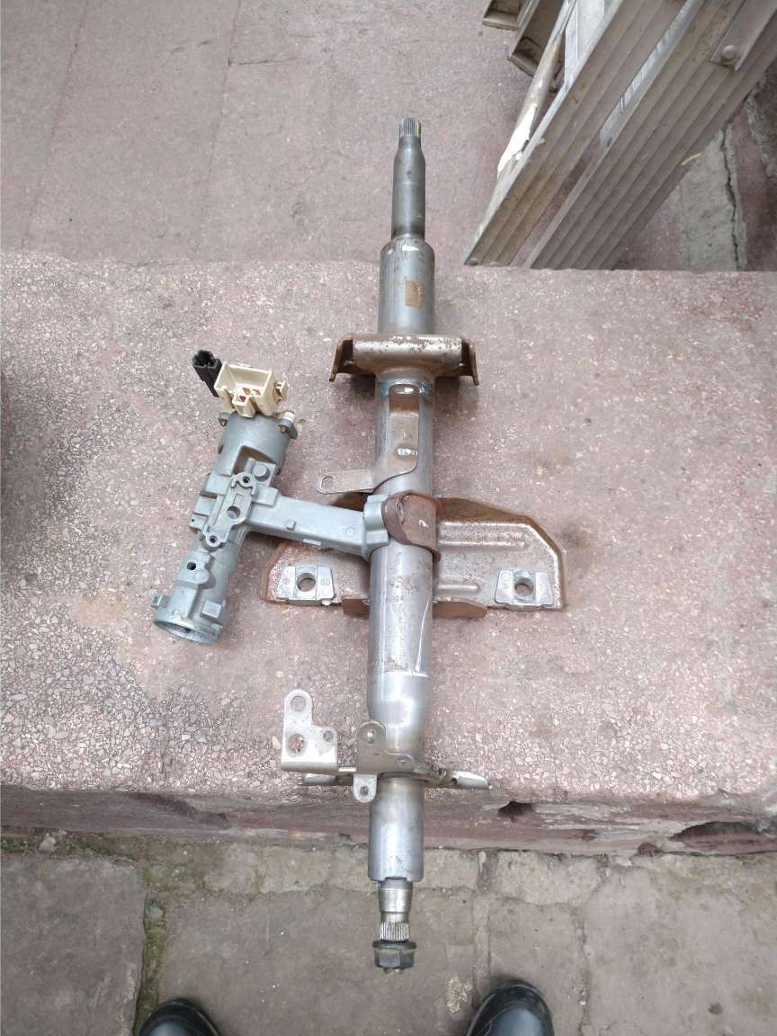

              Монтажа не е сложен но има една разлика между обикновената и чупещата се колонка. Първо се махат всички кори и ел. инсталация изпод волана. Със секач и чук се отвинтват секюрити болтовете (тези с откъснатите глави), върху които са монтирани ключалката и бобината за имобилайзера. После се отвиват няколко болта, дето държат самата колонка, и едно болтче в долния край на зацепването с шлици към вала, дето ходи към кормилната рейка, и излиза цялата.
Прегледи:405
              Разликата между двете колонки, е в диаметрите на външната тръба. Оригиналната колонка е по-тънка. Поради тази причина, оригиналния държач на ключалката не пасва на чупещата. Съвет - ако купувате такава чупеща щанга, купете и държача за ключа за запалването, включително и оригинален ключ. Без него, човек ще си играе с шпрерцове да отключи патронника за да го смени.

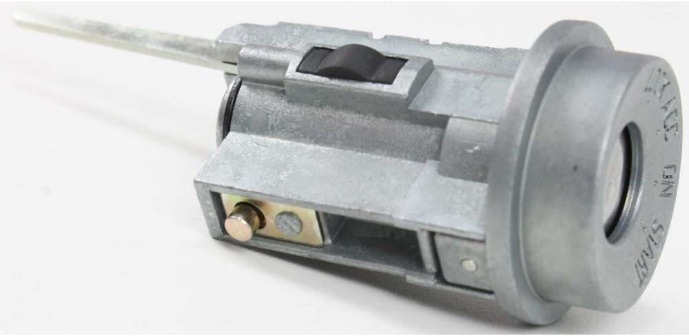

              По инструкция от Тойота, патронника се вади от държача като се постави ключа на аксесоари, и когато се натисне едно копче от долу на държача, може да излезе патронника и да се замени с вашия.
              Примерна снимка:
Прегледи:415
              Друго не мога да се сетя по тоя мод, освен че ще ви трябват и корите към волана. На тях има слота за лоста за регулиране на ъгъла, който иначе липсва при ООНските Рънери или изобщо при базовия вариант.

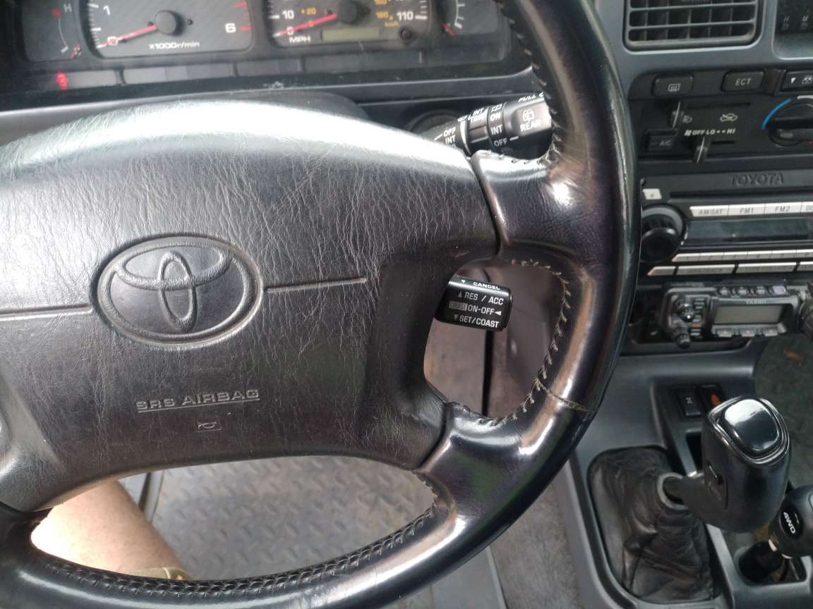

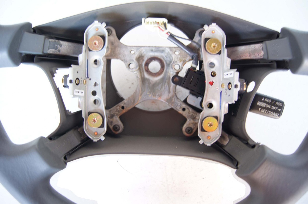

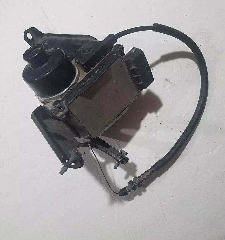

              Втория мод в тоя пост е за темпомата. В УСА, SR5 3ка Рънерите са оборудвани с круизконтрол за подържане на скоростта, и се използва предимно по магистралите. Системата се състои от един джогър на волана, контролер, и мотор, който чрез жило отваря дросел клапата.
Прегледи:396

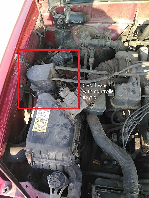

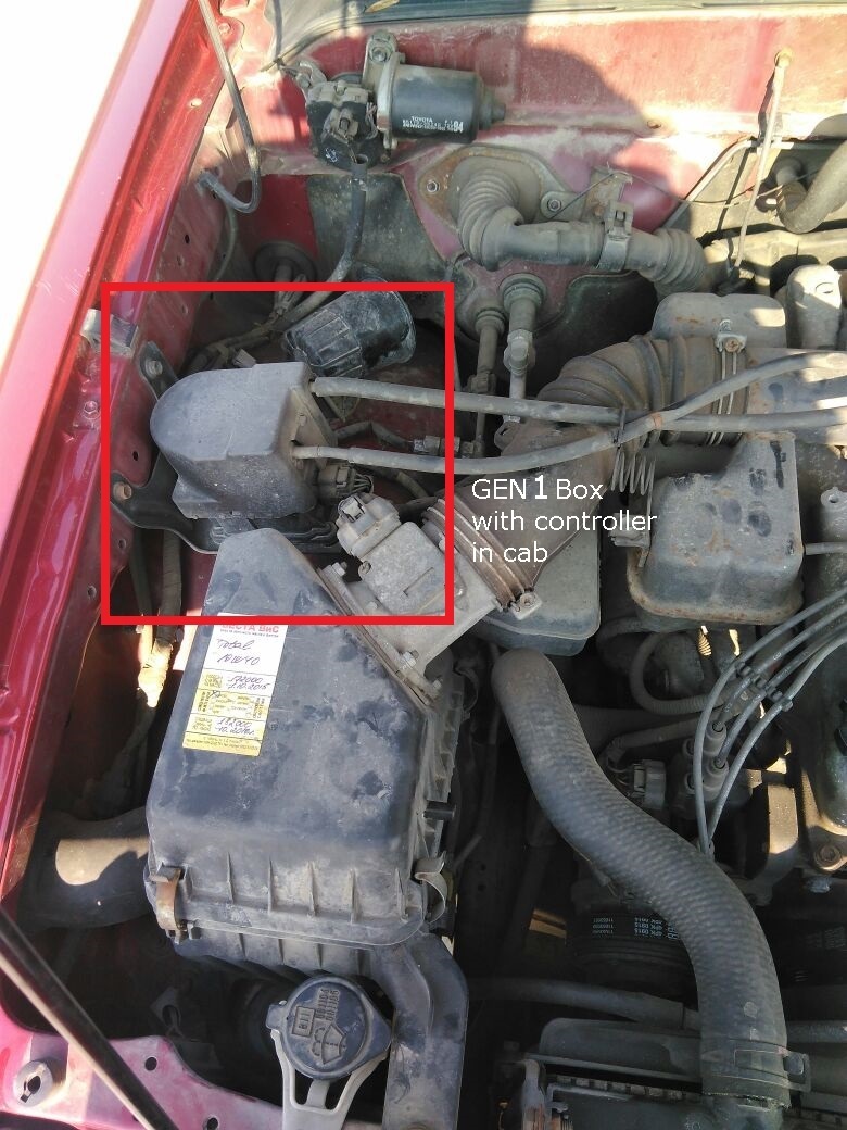

              През 3те фейслифта на 3ка Рънерите, има два три различни модела темпомати. Първия модел се състои от джогър на волана, контролер под радиото някъде, и 'актуатор' при двигателя до десния калник! При втория (от 2001ва), контролера е побран в черупката на моторчето с жилото и стои на същото място в коша.
              Снимката е на 3то поколение рънер с поколение 1 на темпомата.
Прегледи:409
              А тази е на последно поколение темпомат при 3ка Рънерите.
Прегледи:407

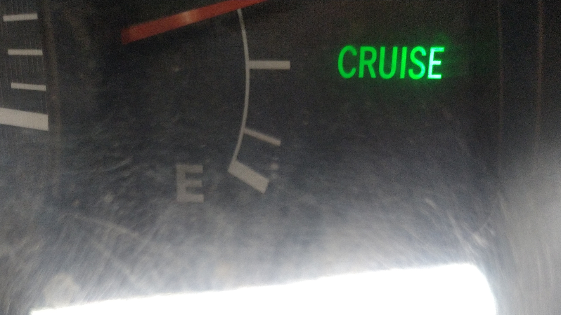

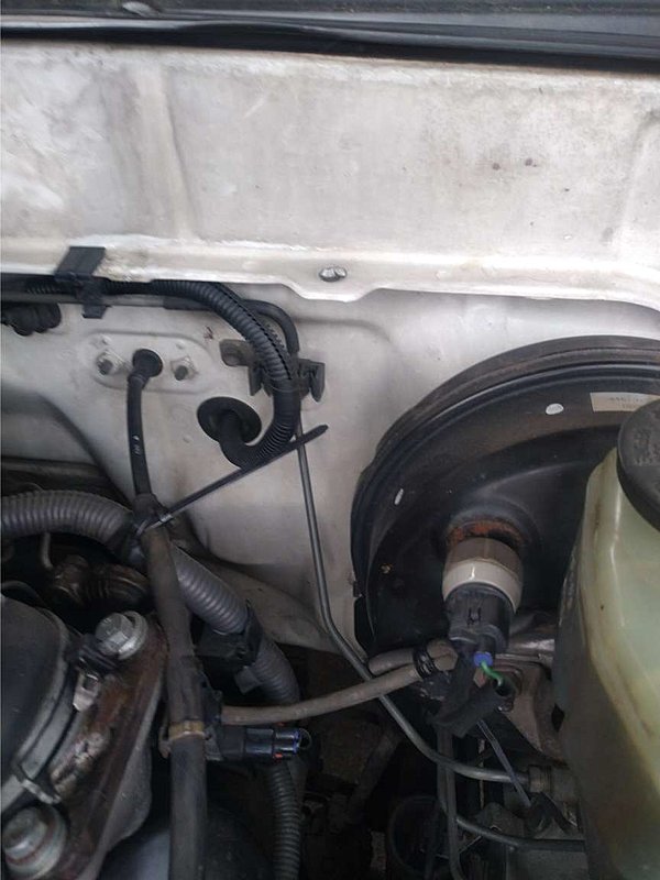

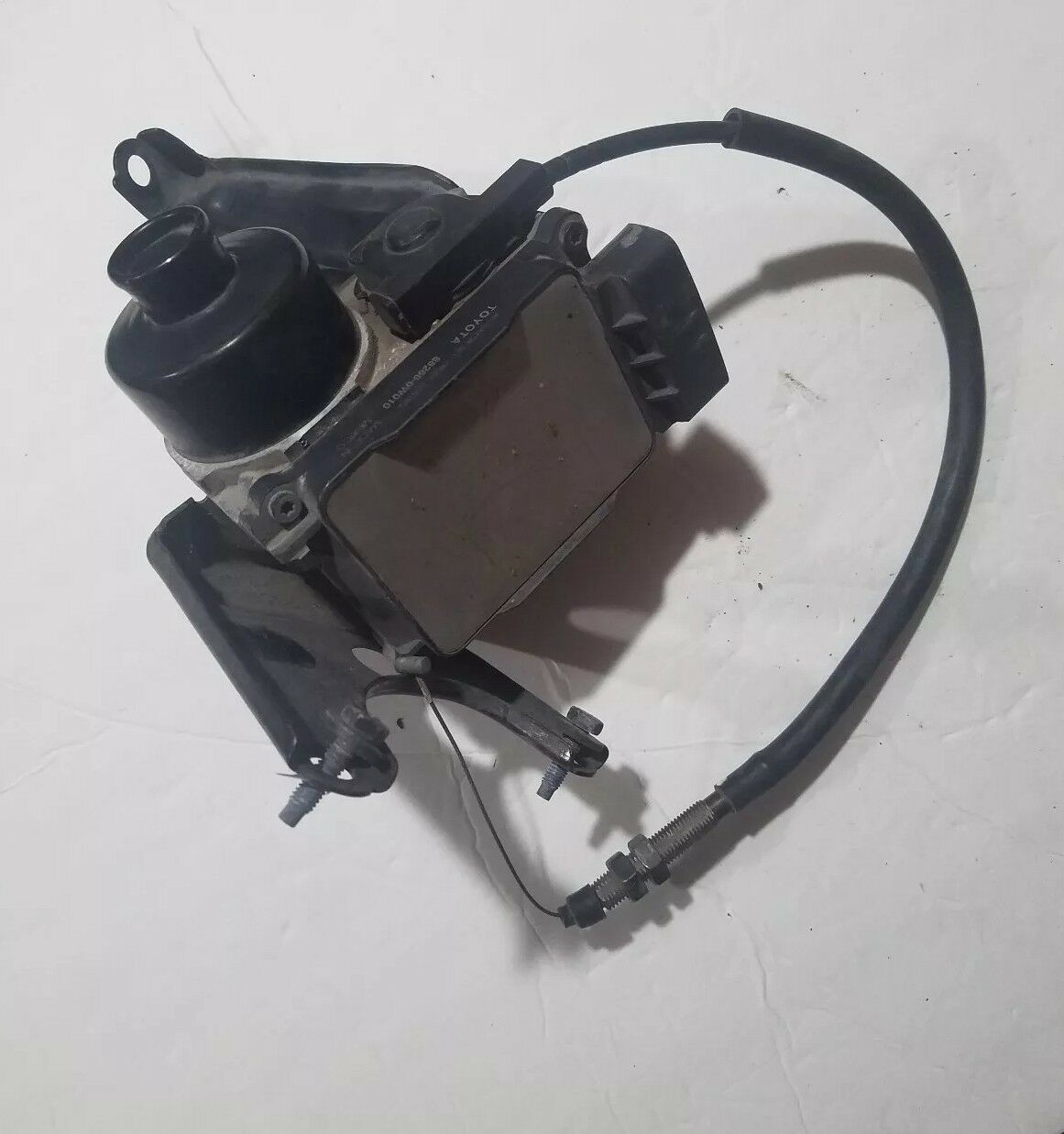

              Има не малко сензора монтирани из колата за следене на различните части, но като цяло системата е сравнително проста. Върпроса беше дали такава джаджа може да се монтира на Рънер без никакви сензори, каквито са механичните дизели на ООНто, и да работи абсолютно независимо от другите системи, с които комуникира. Прегледах всички уреди и сензори, които бяха нужни на темпомата да работи. Различните конфигурации се различават предимно в това дали колата е с автоматик или ръчна трансмисия, с ABS или с VSC, и с какво 4х4 е.
              При ръчна кутия, с каквито са ООНските Рънери, няма ключа на съединителя, който следи дали съединителя е натиснат или не. Тъй че ще трябва и такъв.

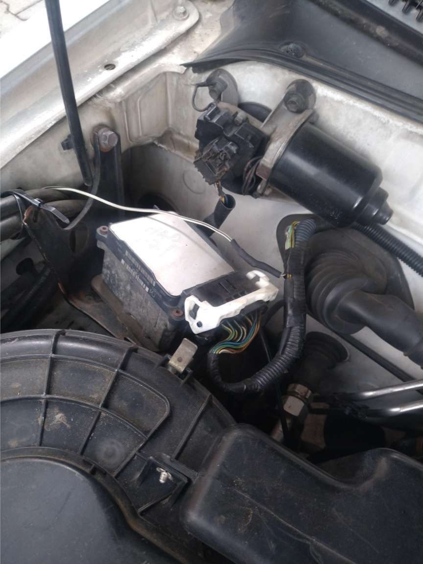

              Най лесен за монтаж ми се видя последния модел темпомат. Първо беше лоста за включване и настройка на скоростта. Тука нямам моя снимка и за това качвам подобна.
Прегледи:401

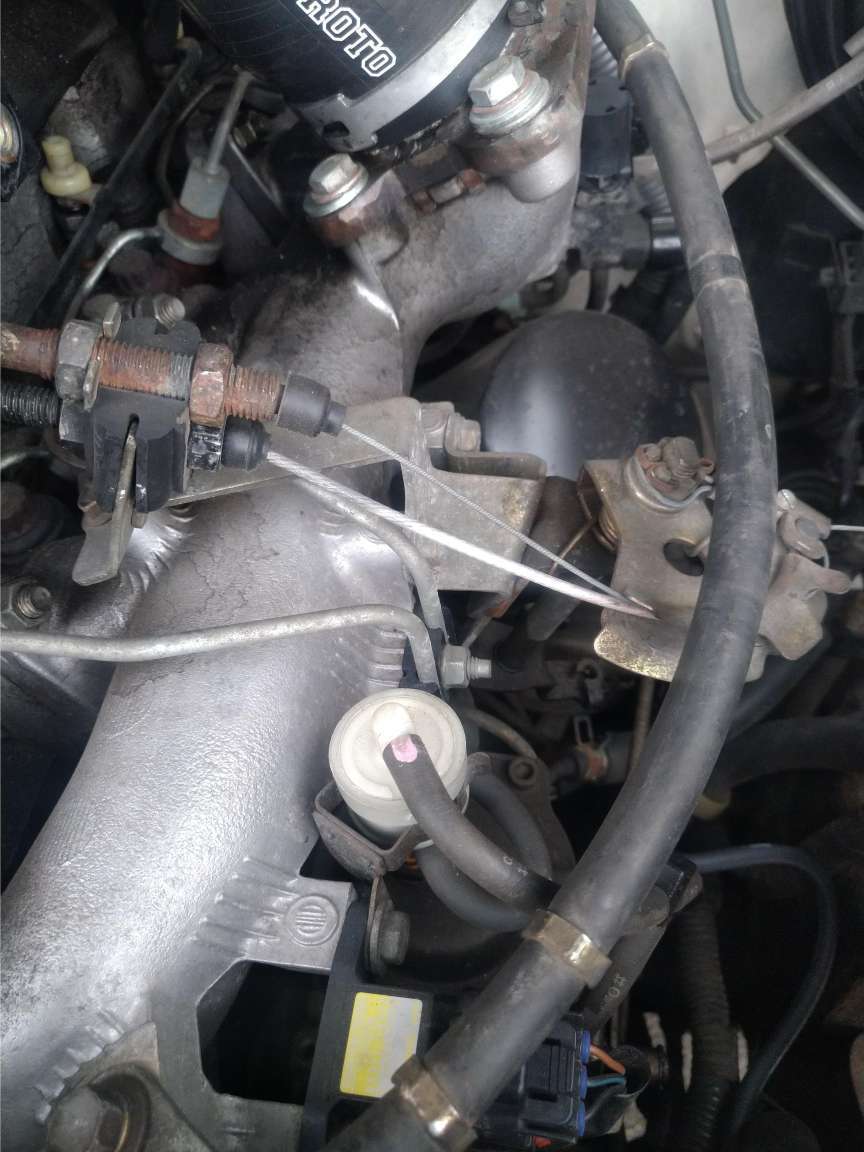

              При монтажа на самия акчуатор, попаднах на няколко неща за преправяне. Трябваше да огъна малко оригиналната скоба, която държи самия темпомат, и успях да я завинтя само за 2 от 3те болта. Просто при дизеловите Рънери, тенджерата под налягане с филтъра за въздух, седи там където на бензиновите седи темпомата. А филтъра за бензиновите двигателя седи зад десния фар.
Прегледи:403

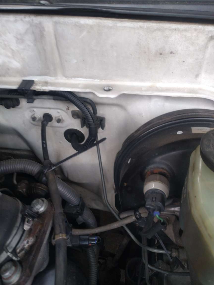

              Нервната система я прекарах покрай тръбите за спирачките и през един отвор, затапен с тапа. Тапата само я пробих, без да я махам, че така пази снопа по-добре. Оттам всички проводници по местата им! Горе долу и толкова часа работа!
Прегледи:401
              Наложи се да преправя и жилото, защото оригиналното стига само до дросела. Но при мен дросела (който вече махнах, заради интеркулера), служи само за гасене на двигателя (1KZ-T) и не работи като дросел със сензор за ъгъла на клапата при бензиновите, или електронните дизели като 1KZ-TE. Оригиналното жило влиза в коша през файъруола, прави завой над двигателя, и се захваща директно за инжекторната помпа. Та дотам трябваше да го удължа, за да може темпомата да дава газ!
              Жило от колело свърши работа. По-малка пломба в единия край на жилото се захваща по-добре в актуатора (има си капаче точно там където влиза жилото), а другия край през бронята и се захваща при жилото за газта.
Прегледи:390
