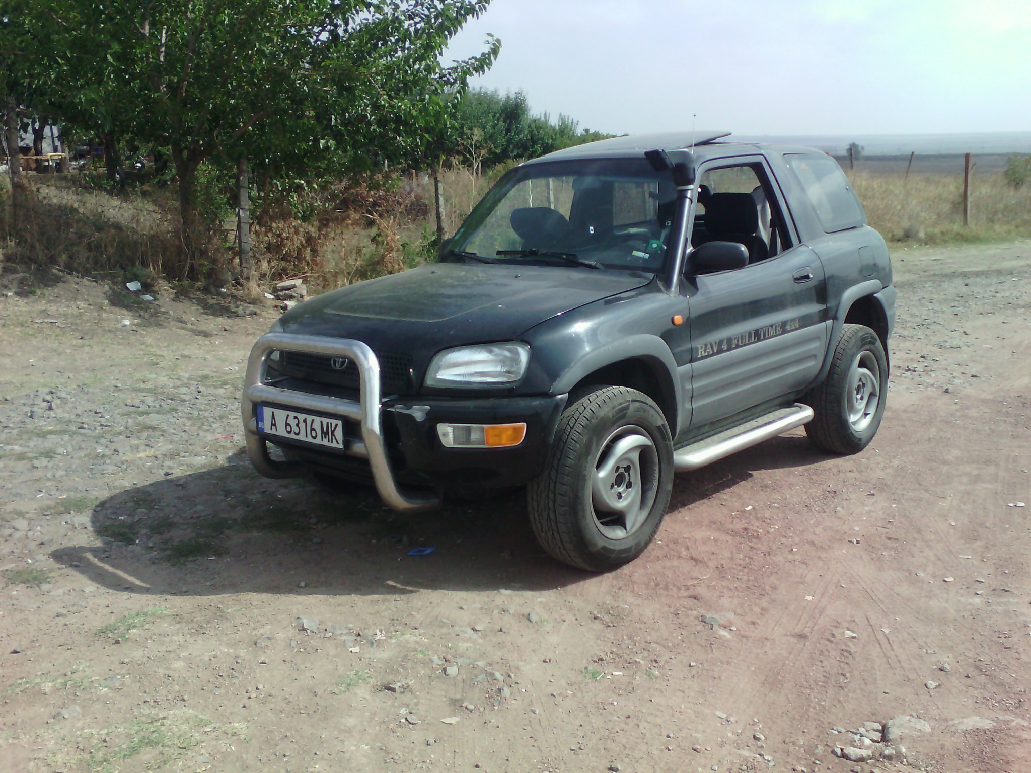

    Най-накрая се решавам да пусна тема за модификации по Рав 4 мк 1. Може пък да е полезна на някой колега.
    Първо е повдигната с , подложки на макферсона и на задните пружини. Купени са от колега от форума, мисля, че от Краси (travelling) има тема - http://www.offroad-bulgaria.com/showthread.php?t=189193.

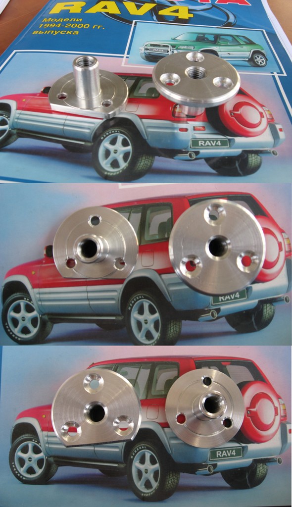

    След това се наложи да правя втулки на фланците закупени от Вромос и бая се озорих с един стругар (пет пъти взима размери и пет пъти "сваляй и слагай гуми"), ама и това се свърши. И за това си има тема - http://www.offroad-bulgaria.com/showthread.php?t=221782.

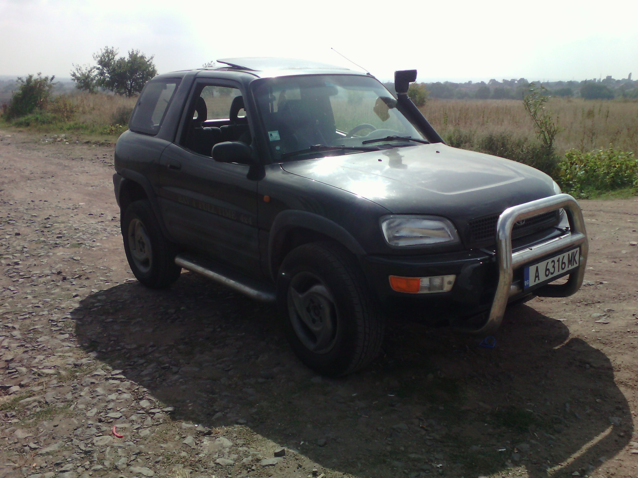

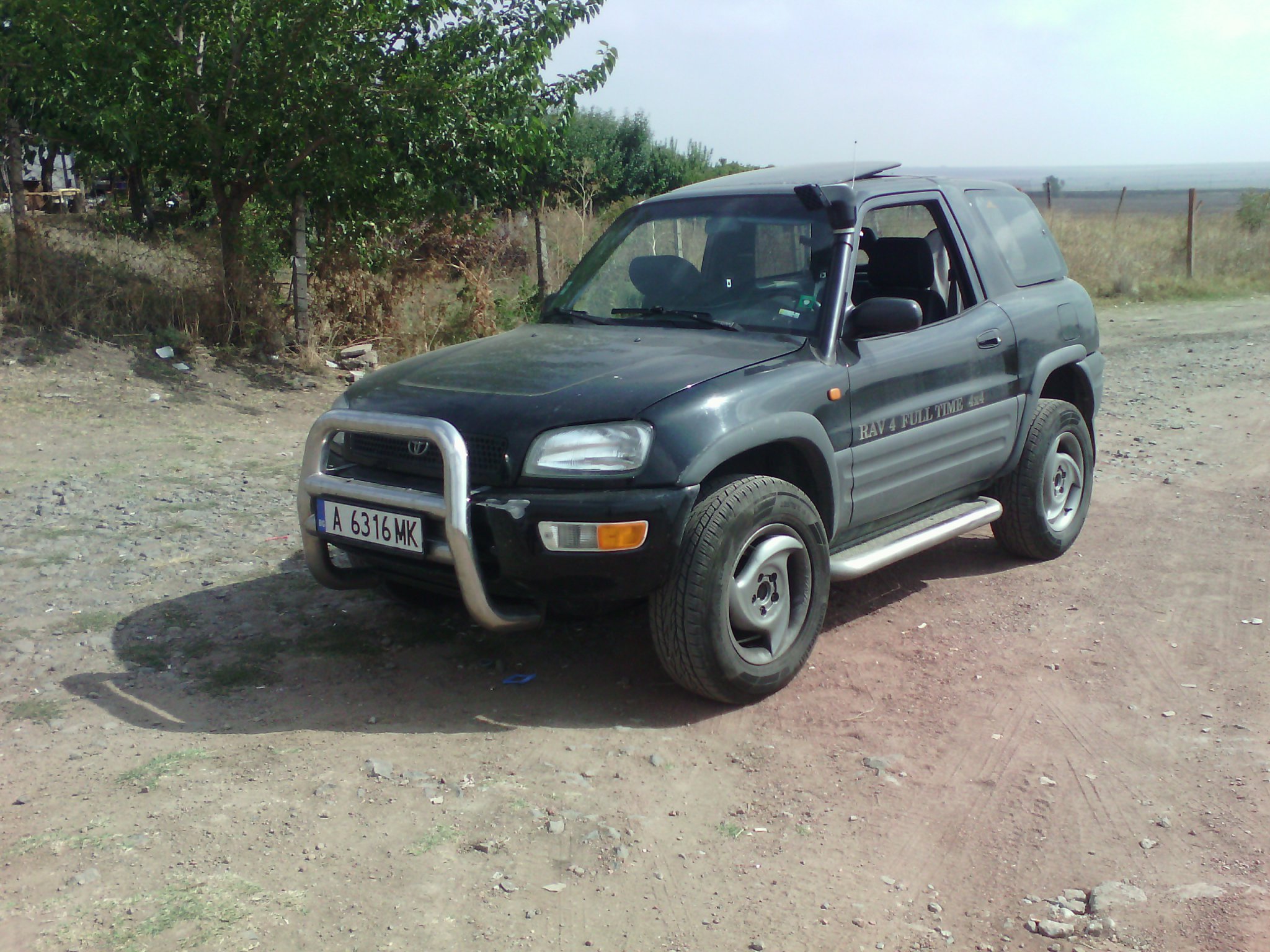

    След това, ако не пропускам нещо, следва шнорхел и защита на картера при колегата Ончо (Onika) в Долно Езерово.

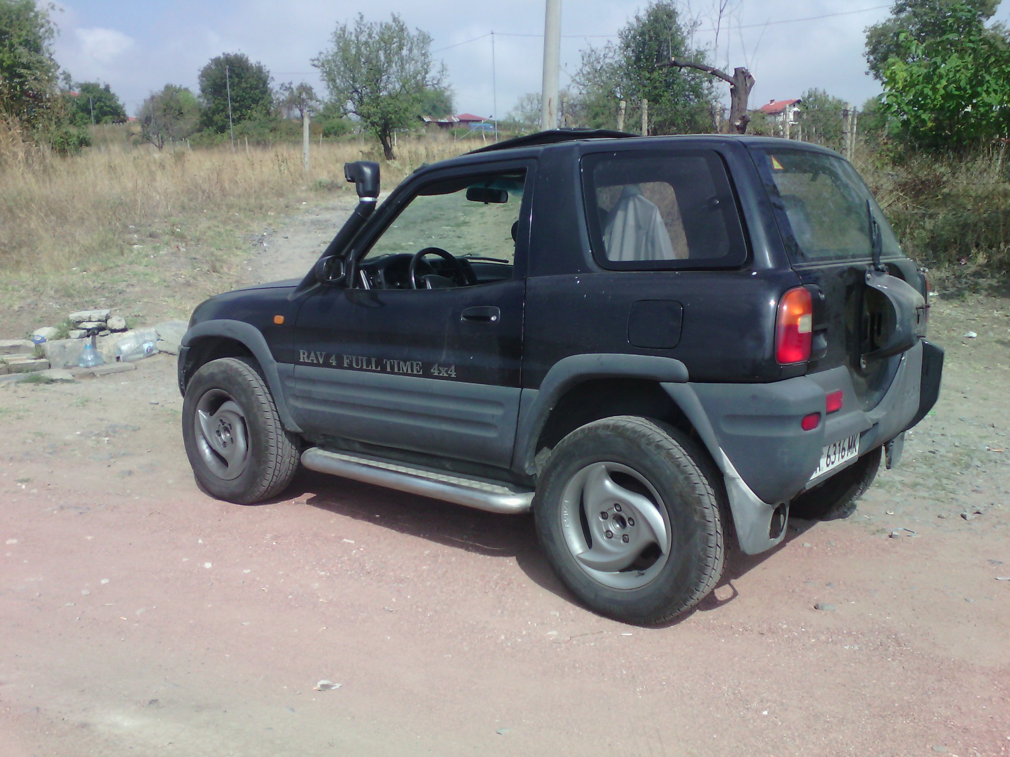

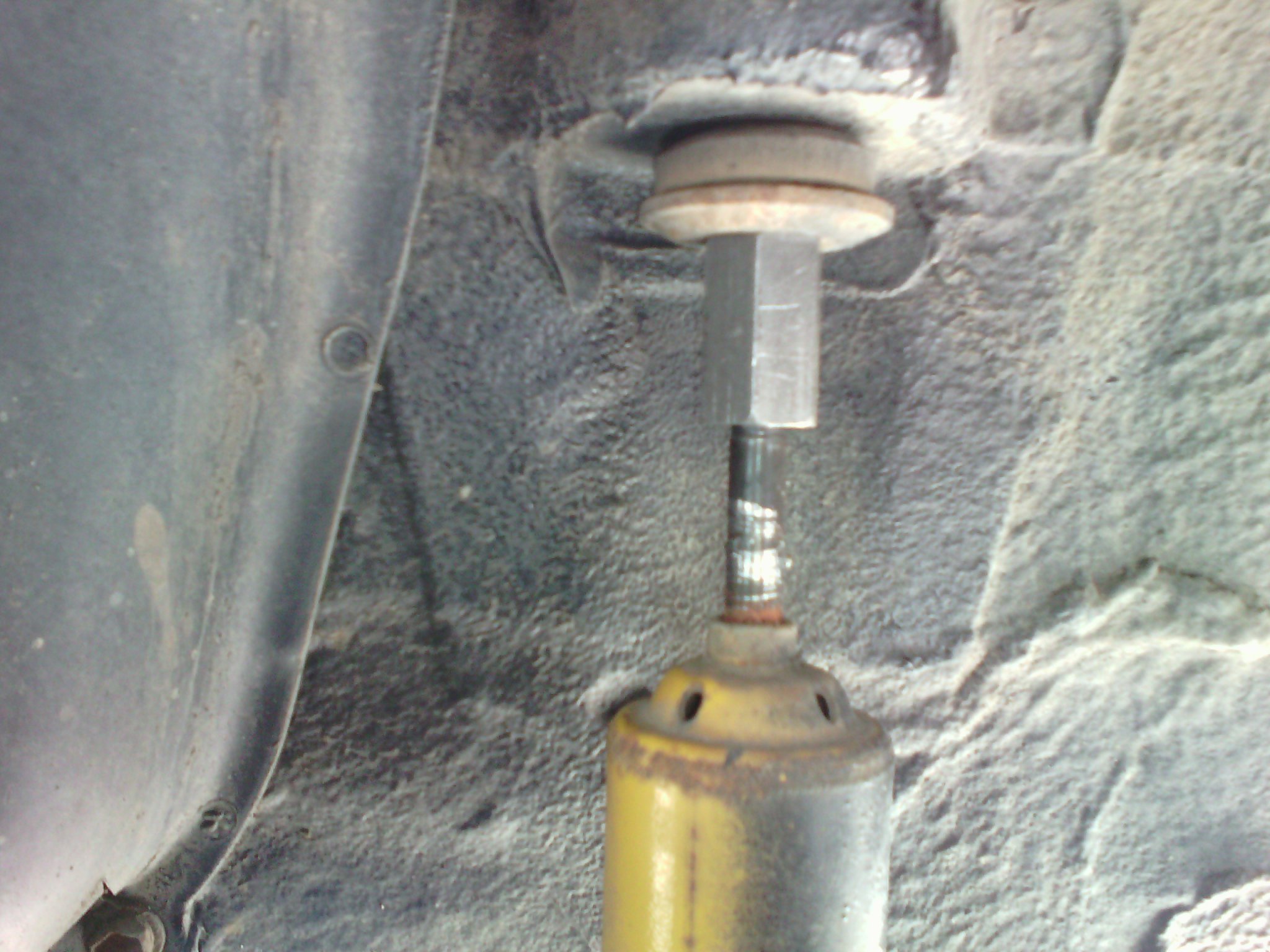

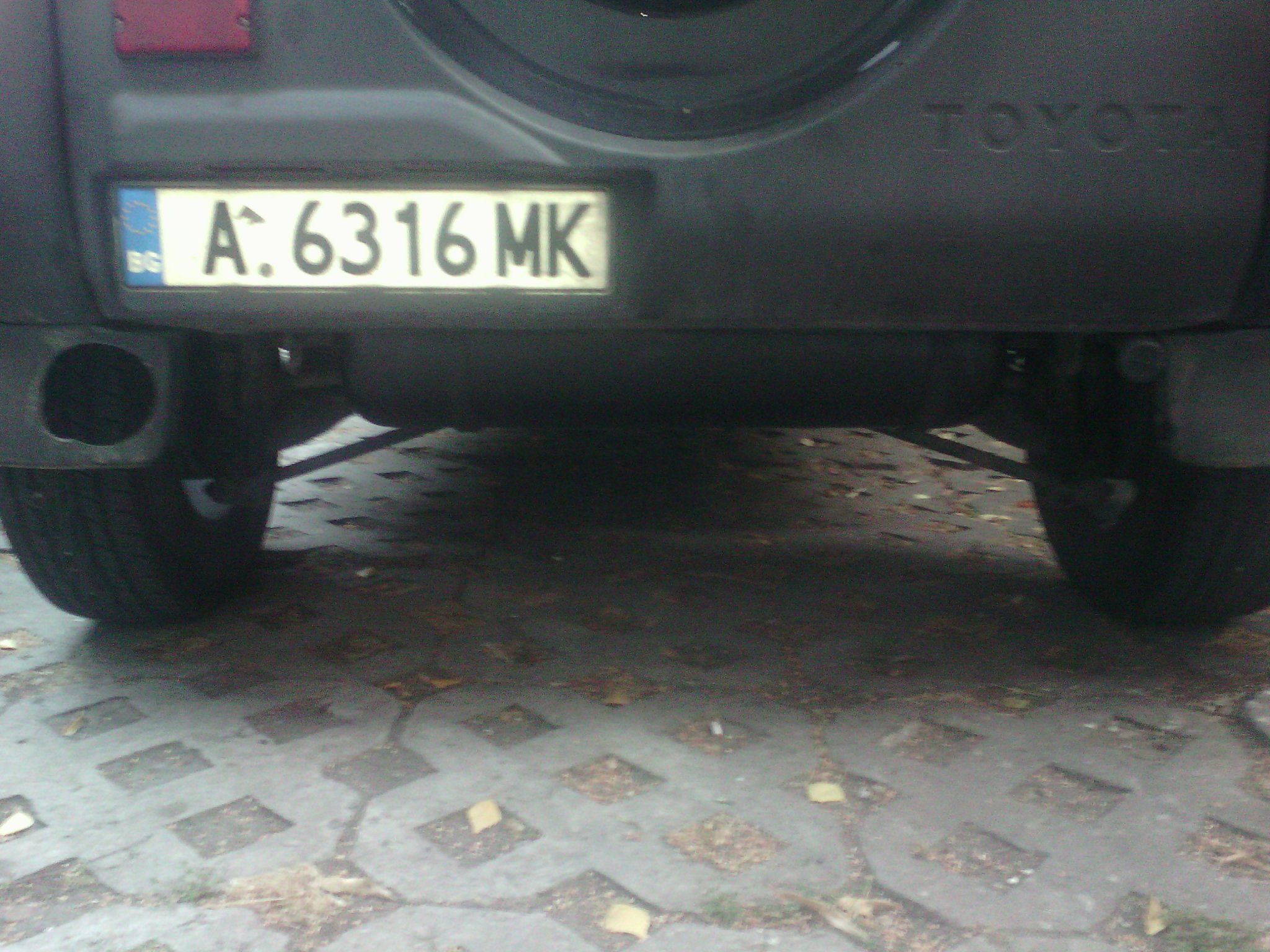

    След това следва преработка на аспуха и изместване на газовата бутилка от багажника под купето. За целта доповдигнах колата отзад с удължители на задните амортисьори.
ID:6141528 Натиснете снимката за да я уголемите

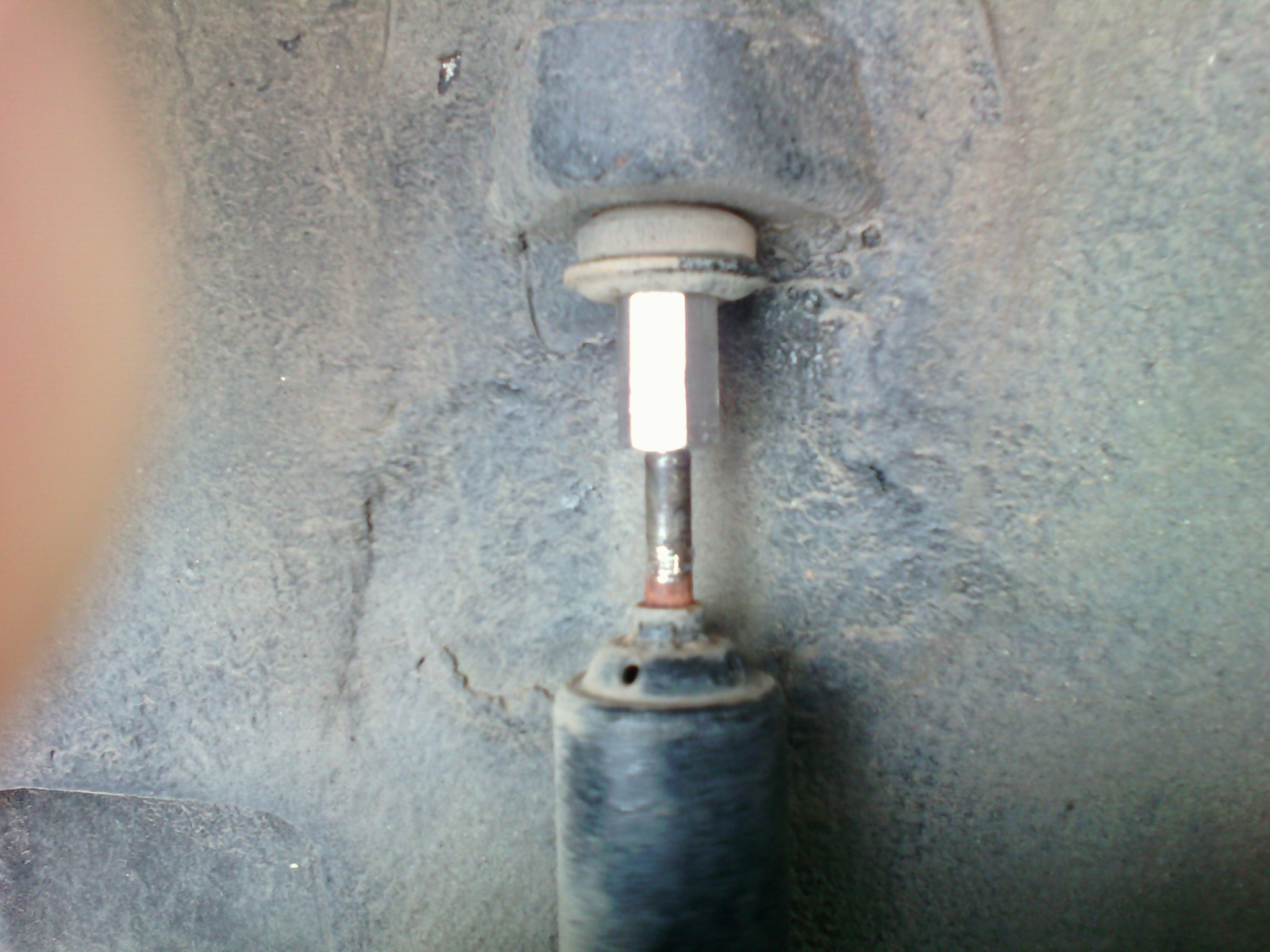

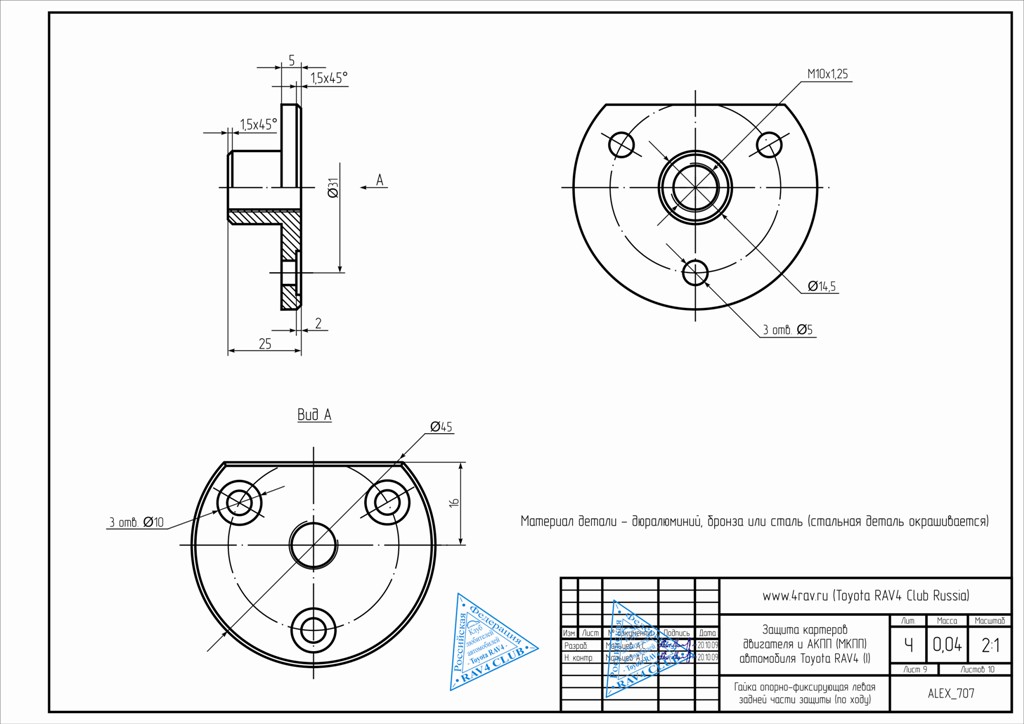

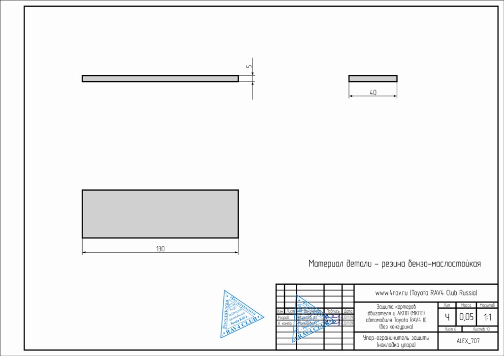

    Това са удължителите на задните амортисьори, по схема от руски форум с размери (стругаря, най - накрая се изкефи, каза че не иска нищо да слуша само да му дам схемата. Ама според Ончо резбата на болтовете, май била малко по ситна ...).
    В резултат от 30 литрова бутилка в купето (24 л. газ реално), сега съм с 36-7 л. бутилка под купето (34 л. газ след леко изкривяване на поплавъка). В резултат пробега ми с едно зареждане се увеличи чувствително, като за такава малка колица .

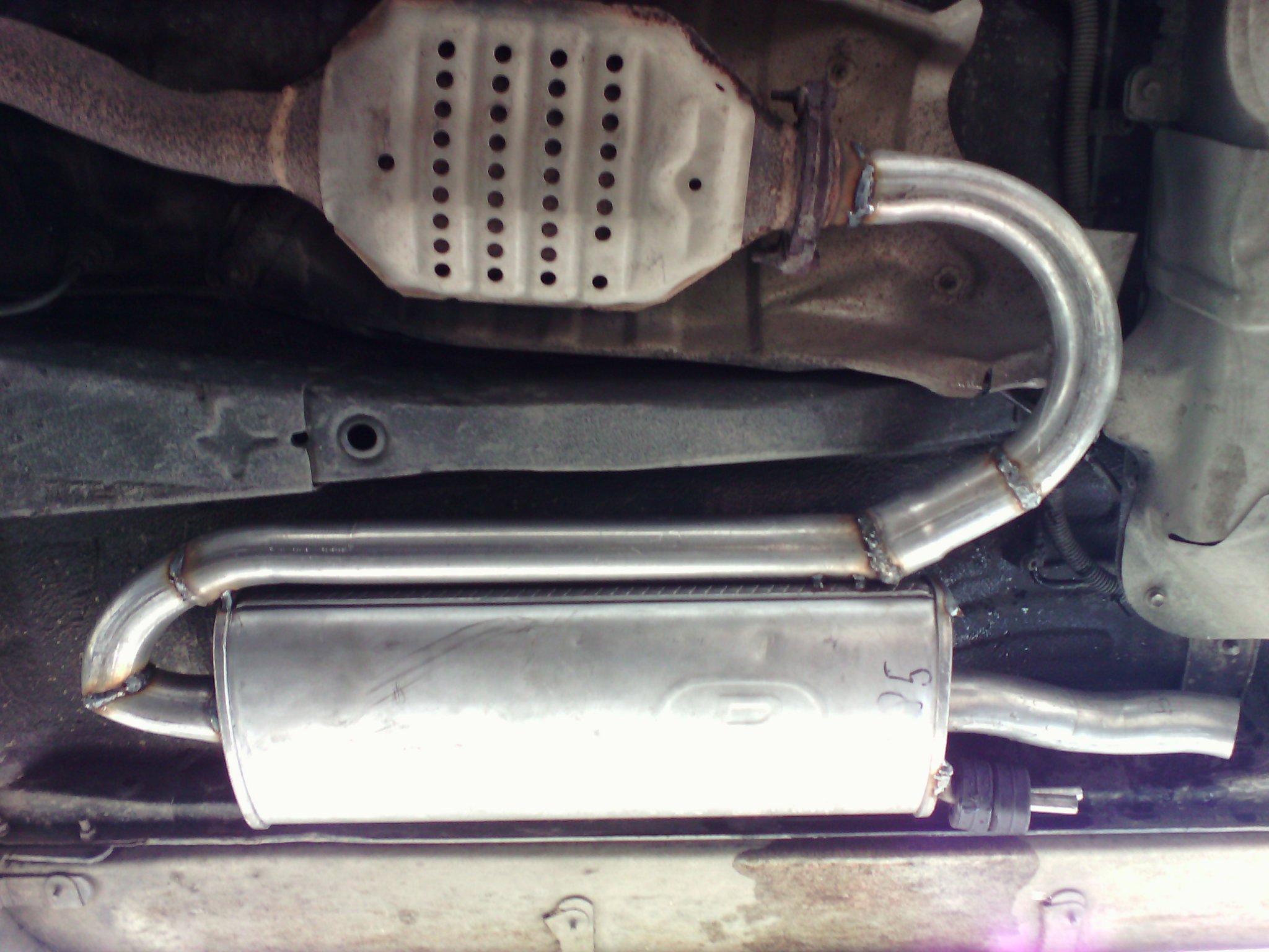

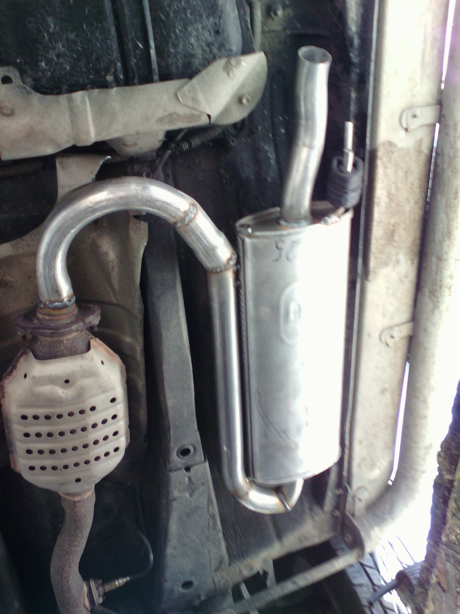

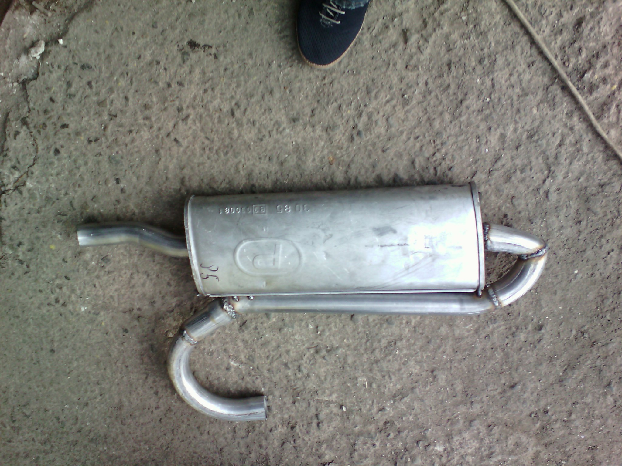

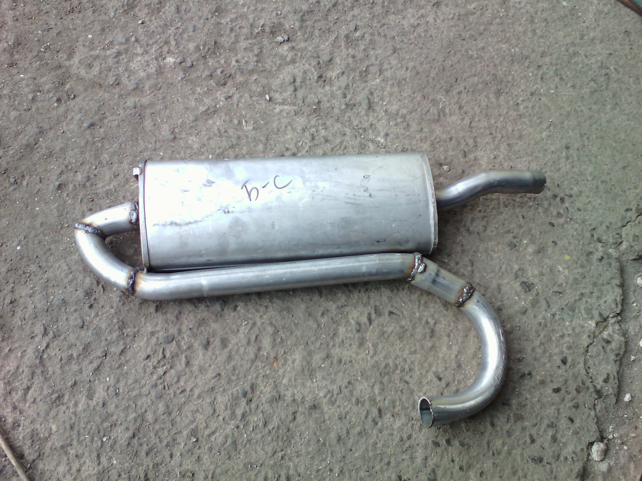

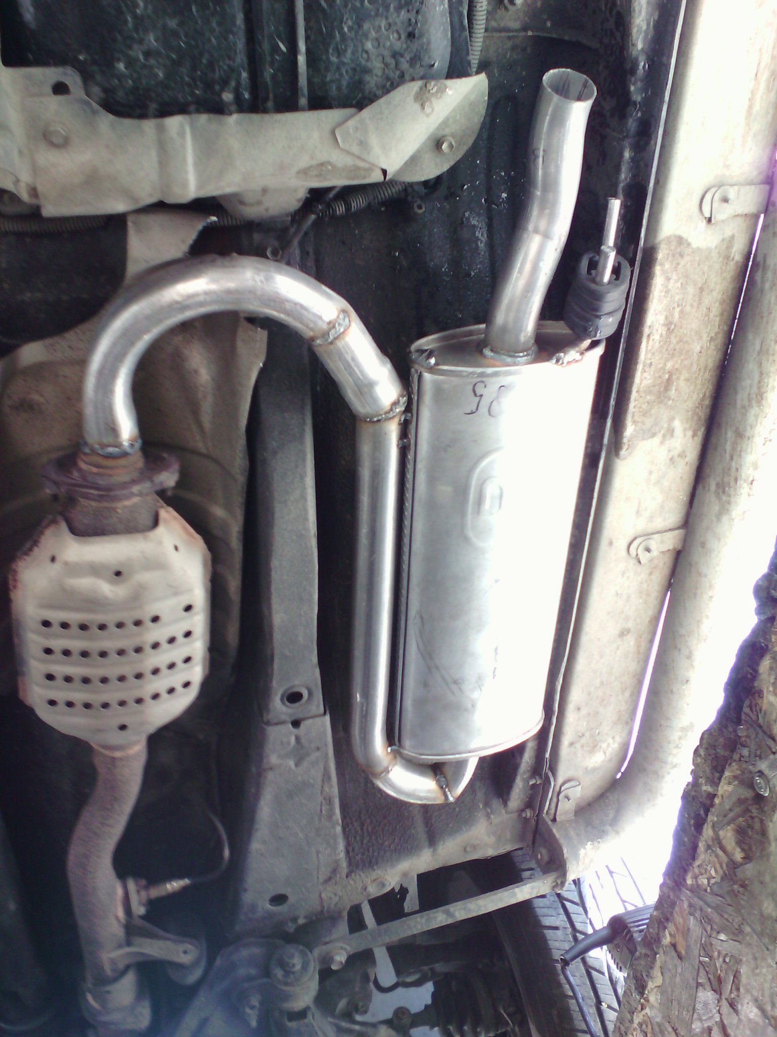

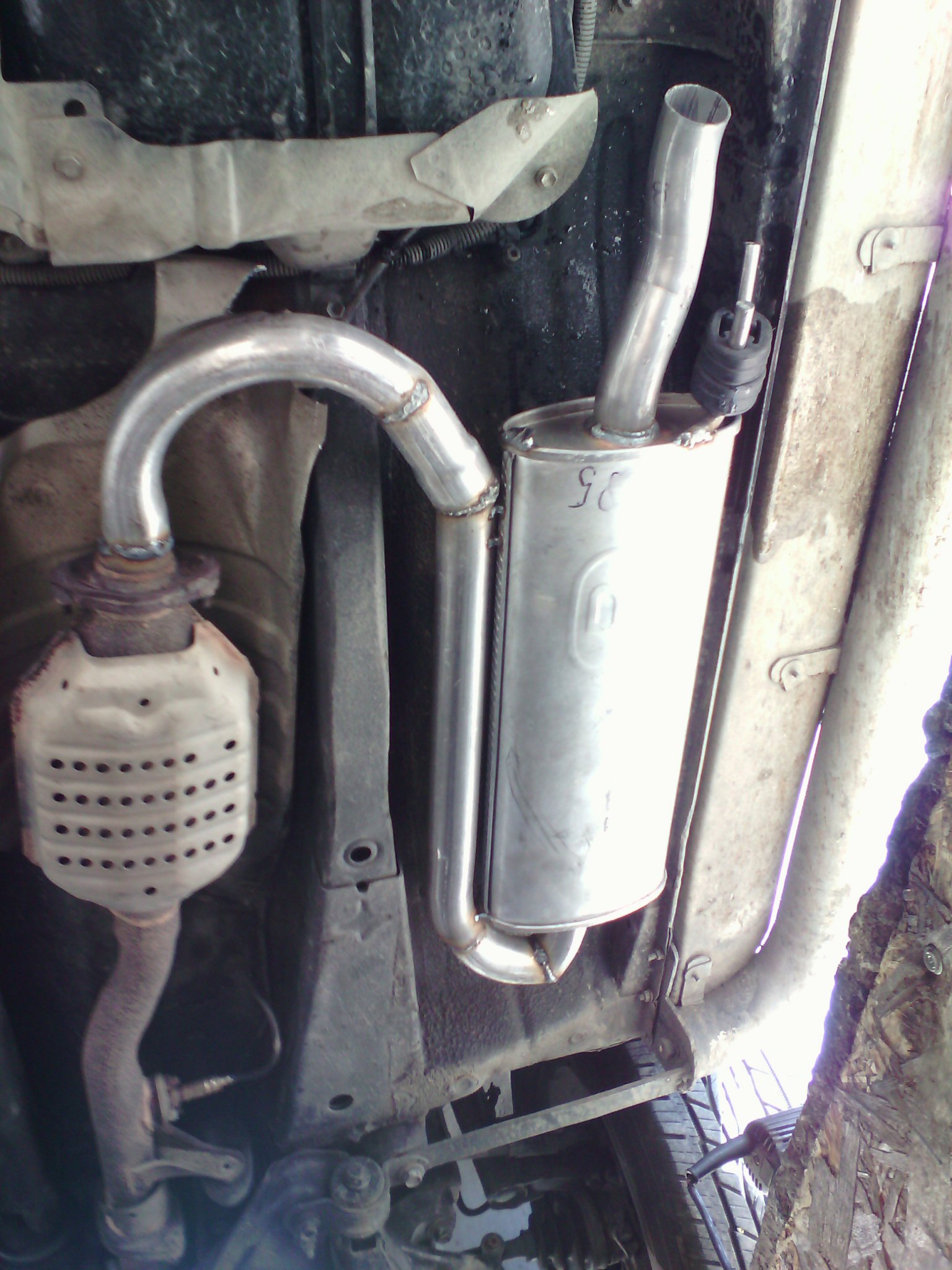

    Това е видоизмененото крайно гърне от Поло.
ID:6141524Натиснете снимката за да я уголемите
ID:6141525Натиснете снимката за да я уголемите
    Това е преработената изпускателна система след монтажа. Катализатора казаха да не се пипа, защото бил пълен, каквото и да значи това. Сега ръмжи малко повече.

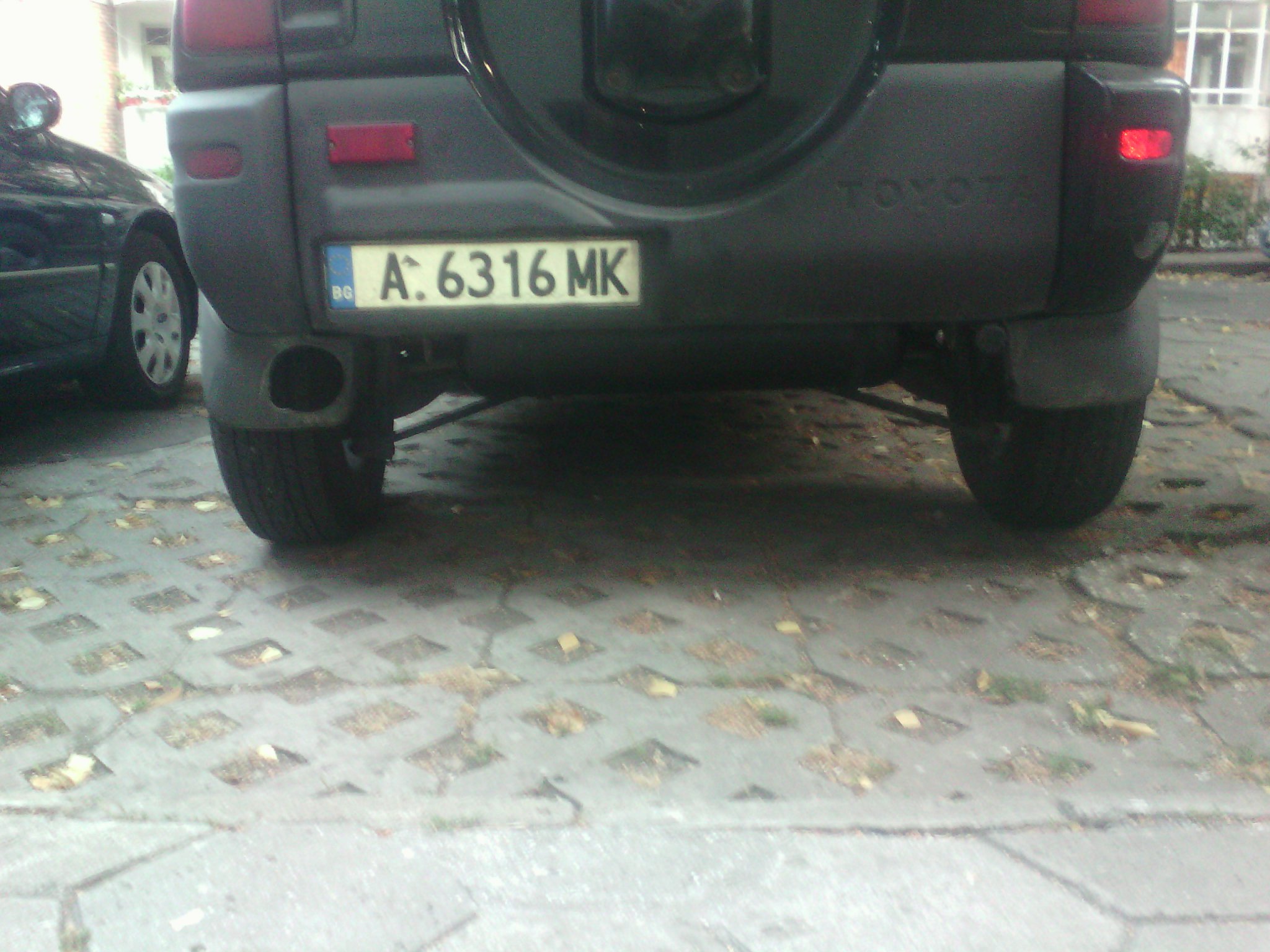

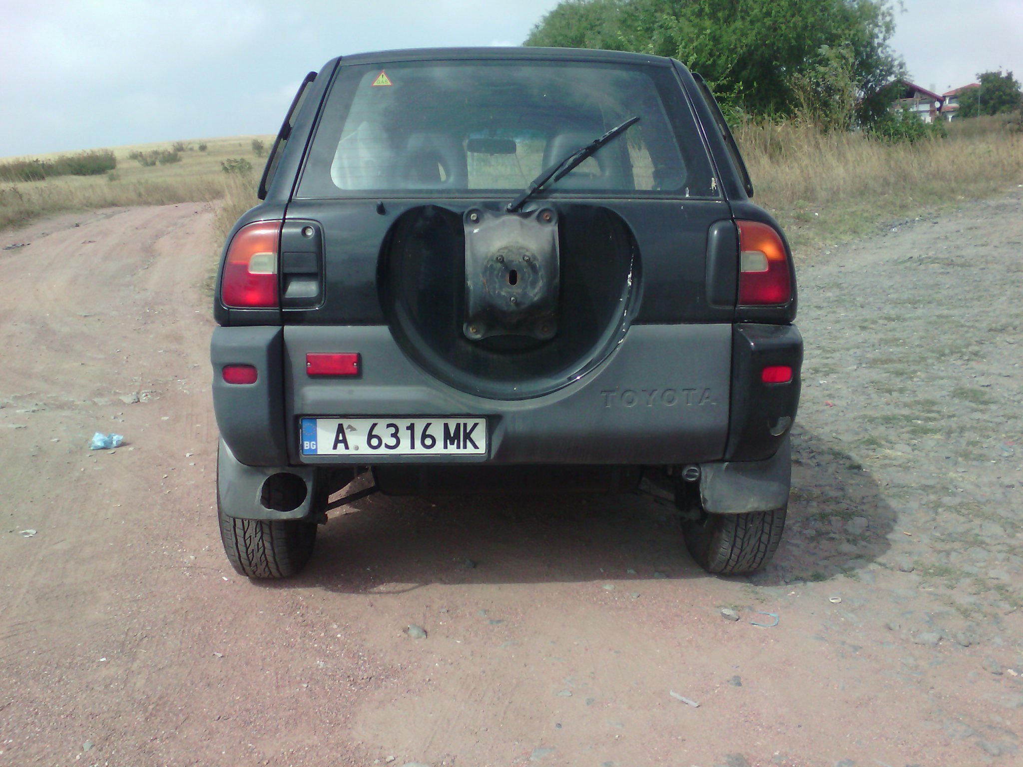

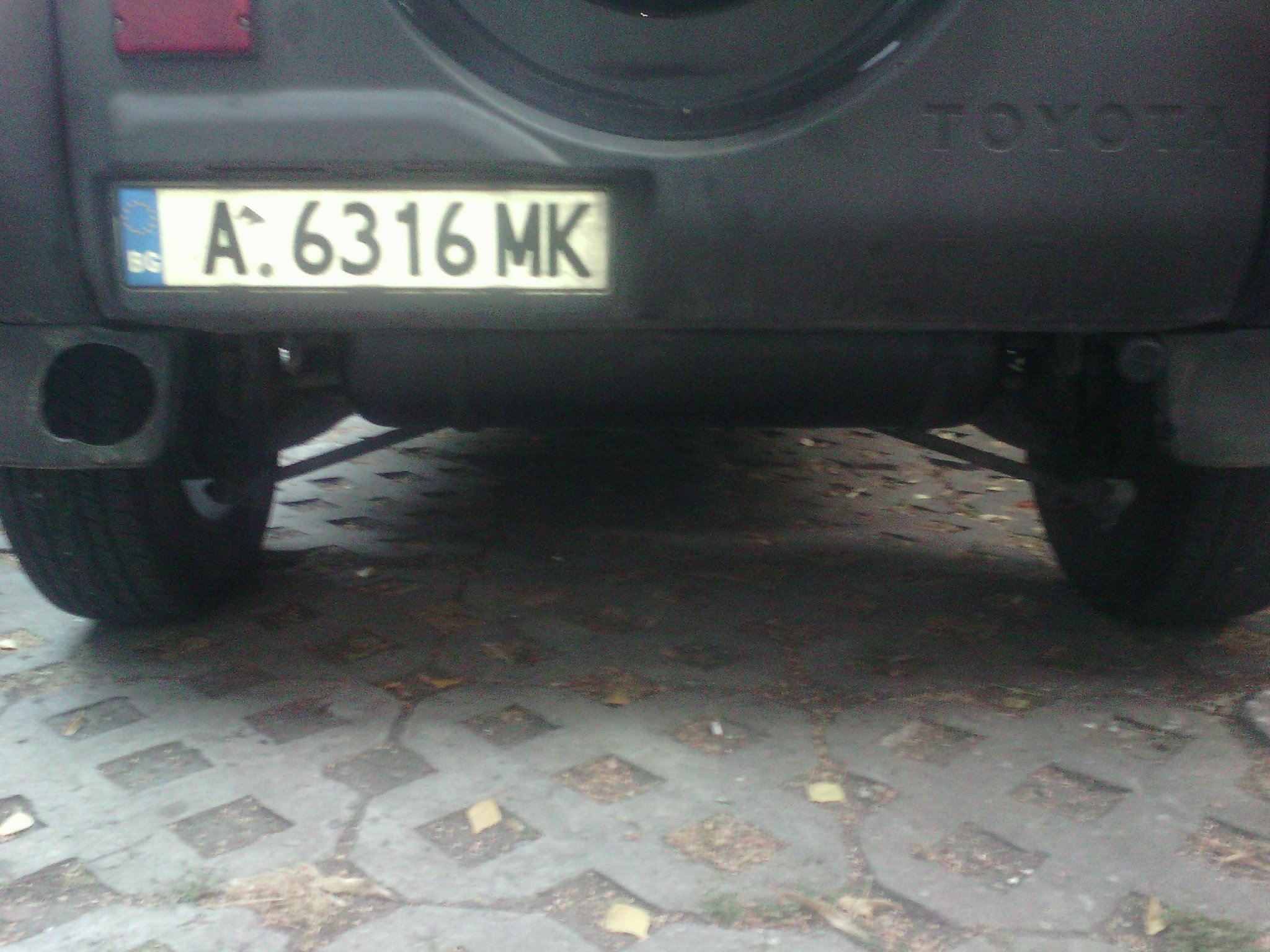

    На тези снимки се вижда колко стърчи на долу бутилката и какъв е общия вид.

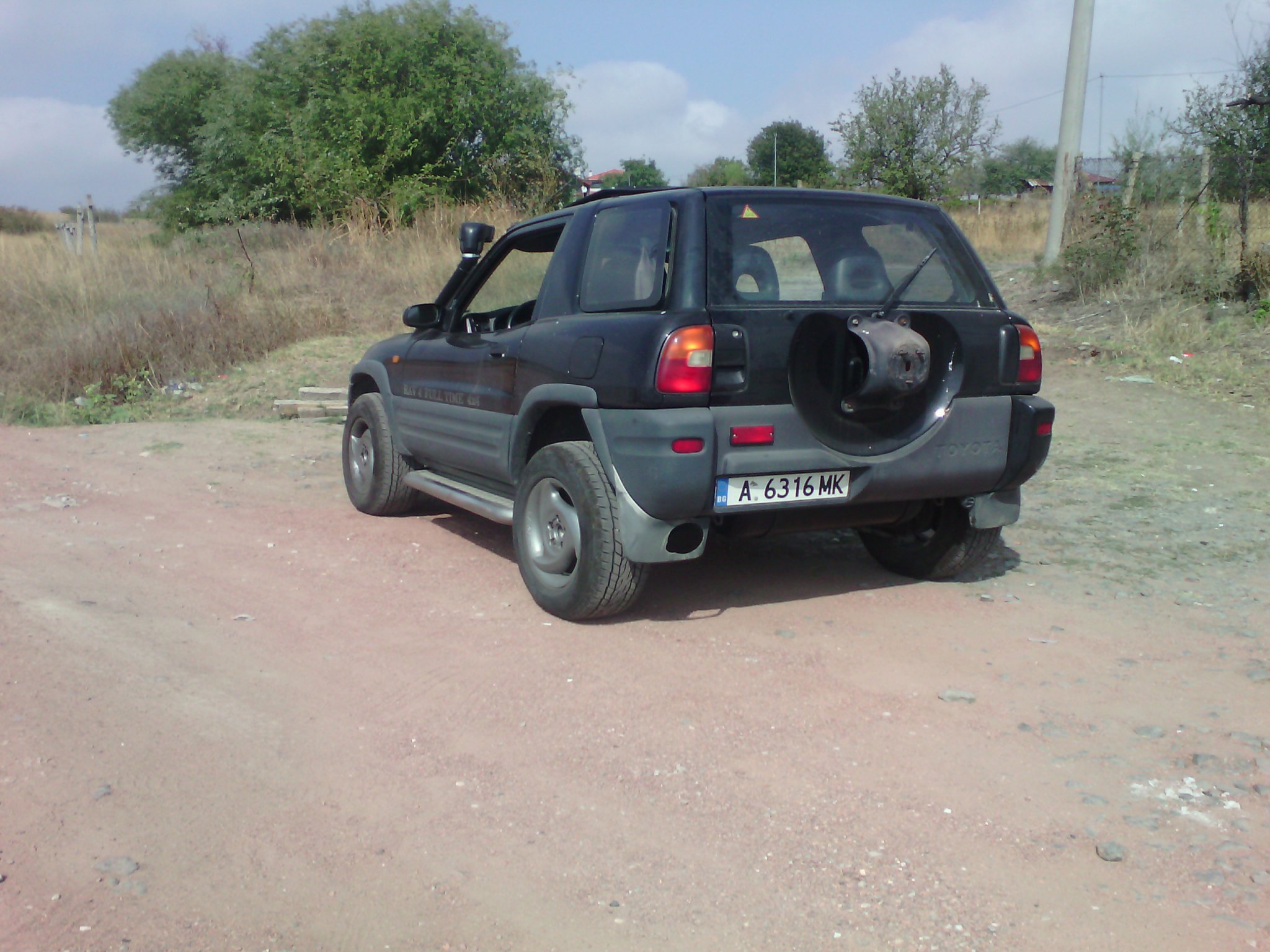

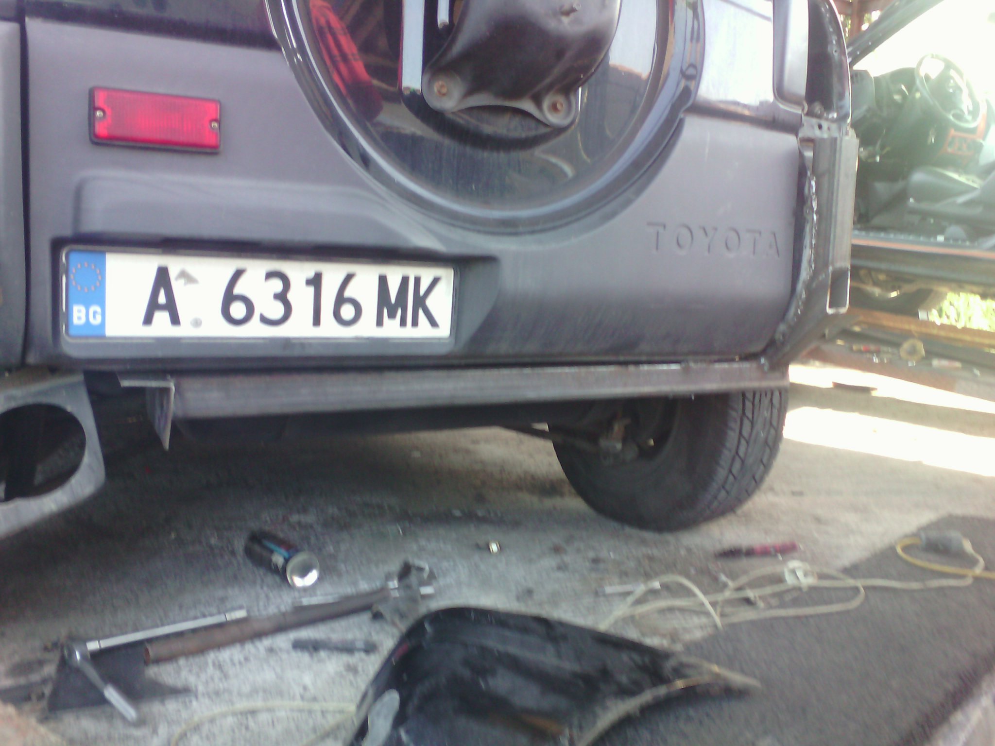

    И на края монтаж на резервната гума от стойката на з. врата - на специално изработена стойка на десния заден калник и монтаж на греда и теглич зад бутилката. (Ончо ме убеди да не слагам защита на бутилката, нямало нужда според него, ама според мен, май му дойде много .)
    И на края една снимки , на които се вижда бутилката без теглича, монтажа на гредата и на края завършено теглича и стойката на резервната гума и, разбира се, една сладка "шушунка", която не успях да продам и сега ми е на 6 месеца (ох на татко ) и всъщност снимката е правена заради нея, но добре, че я "изрових", все пак, та да се добие, макар и бегла представа, за цялостния вид отзад.

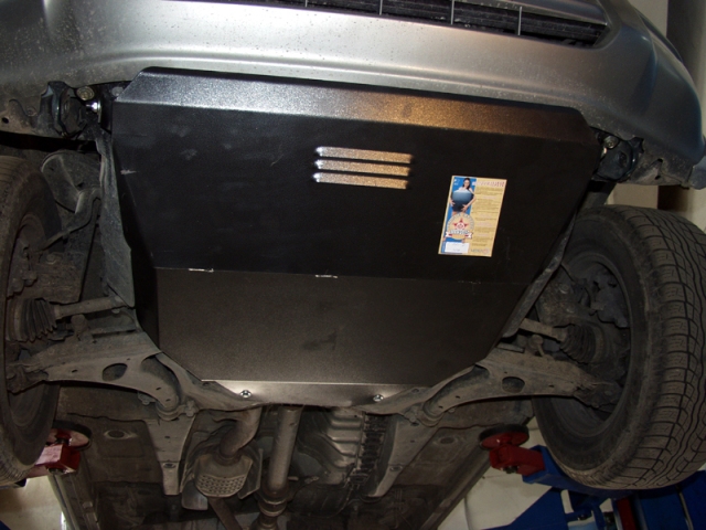

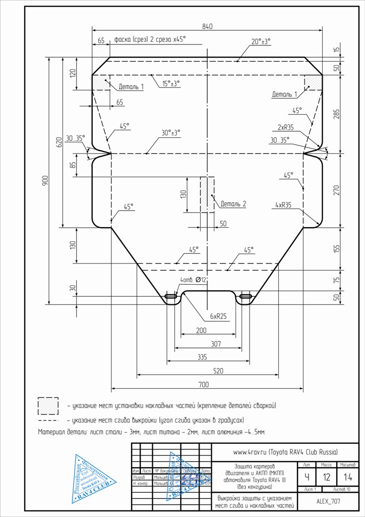

    Здравей колега супер е станала Равката, може ли малко информация относно защитата на картера ?
      От: Модификации по Рав 4-1
      Поздравления колега.

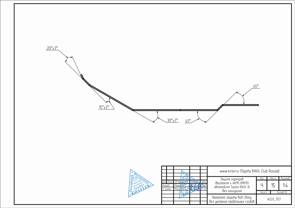

        Първоначално публикуван от niksan232 Преглед на мнение
        Здравей, благодаря за отзива, каквото имам ще го споделя.

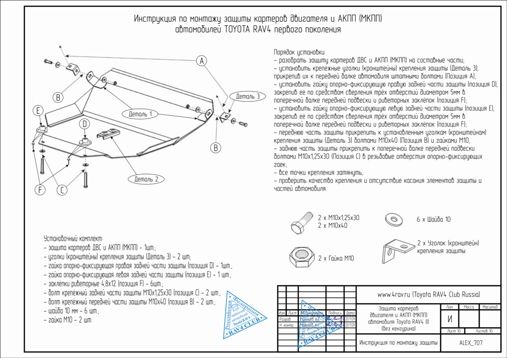

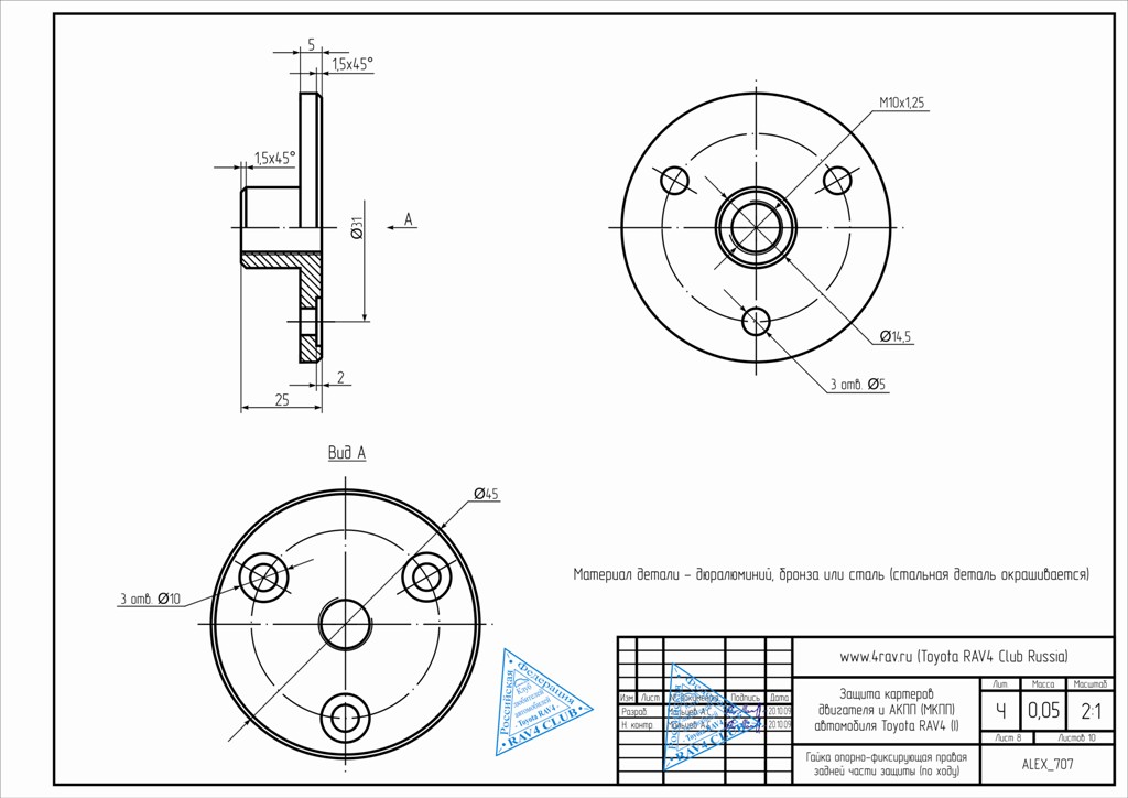

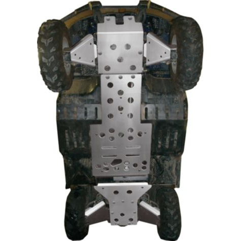

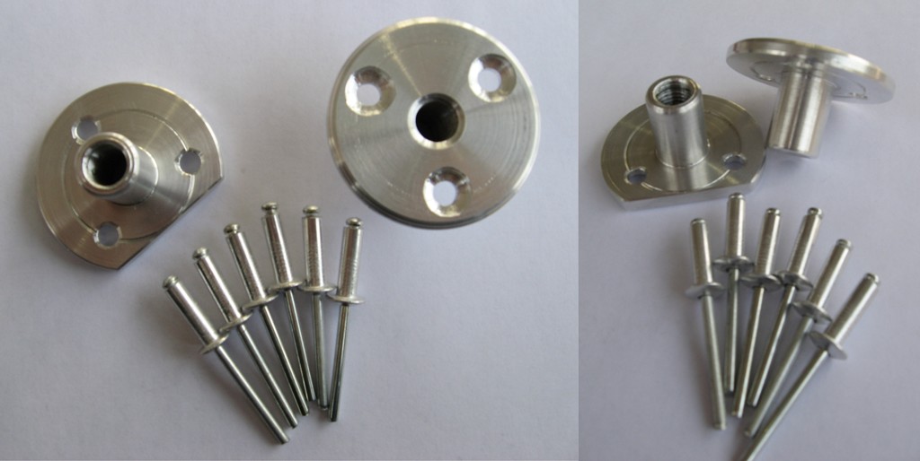

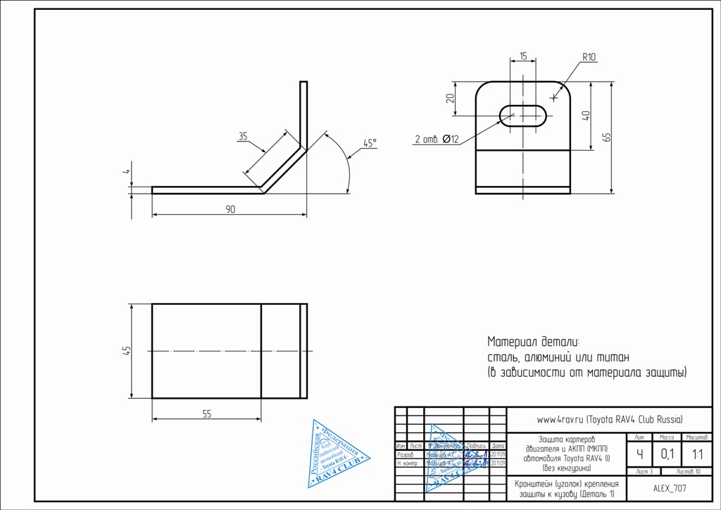

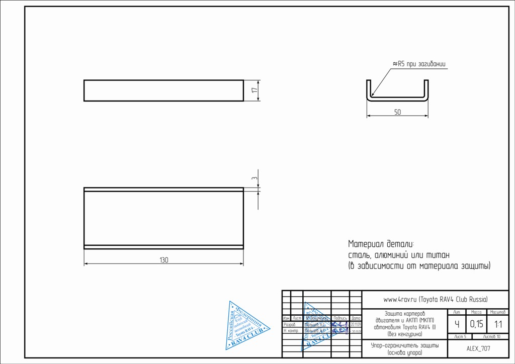

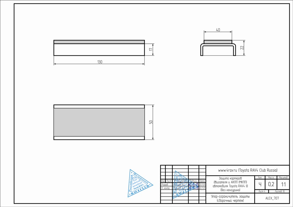

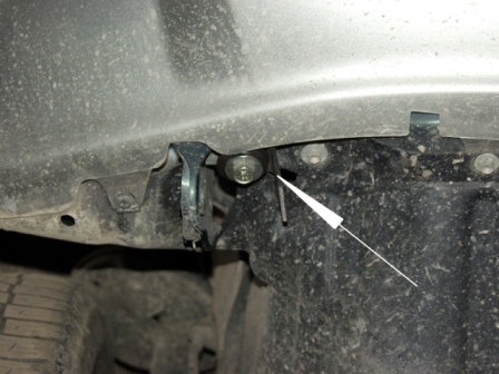

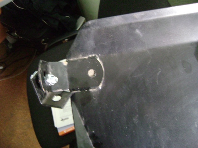

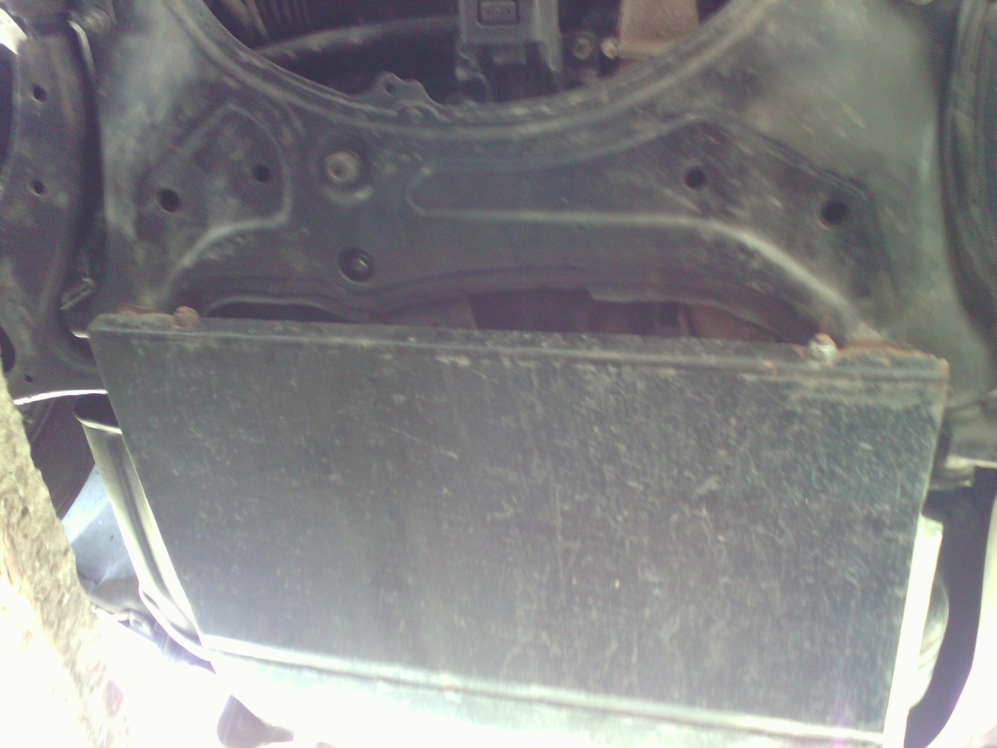

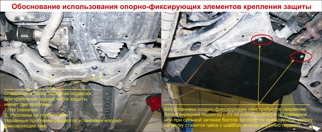

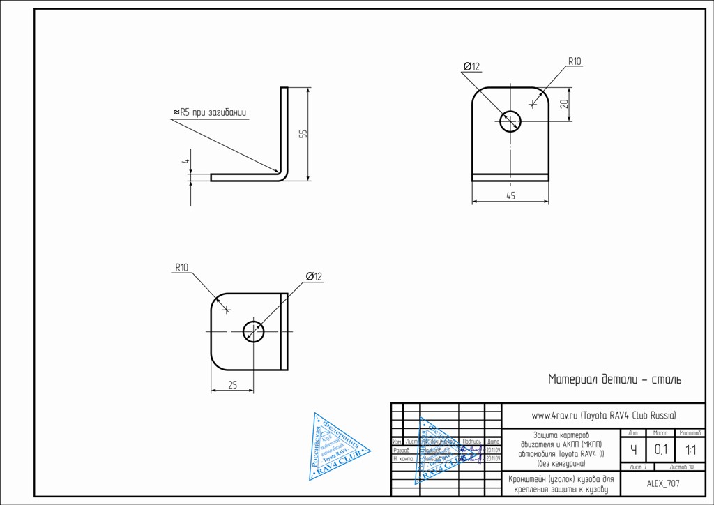

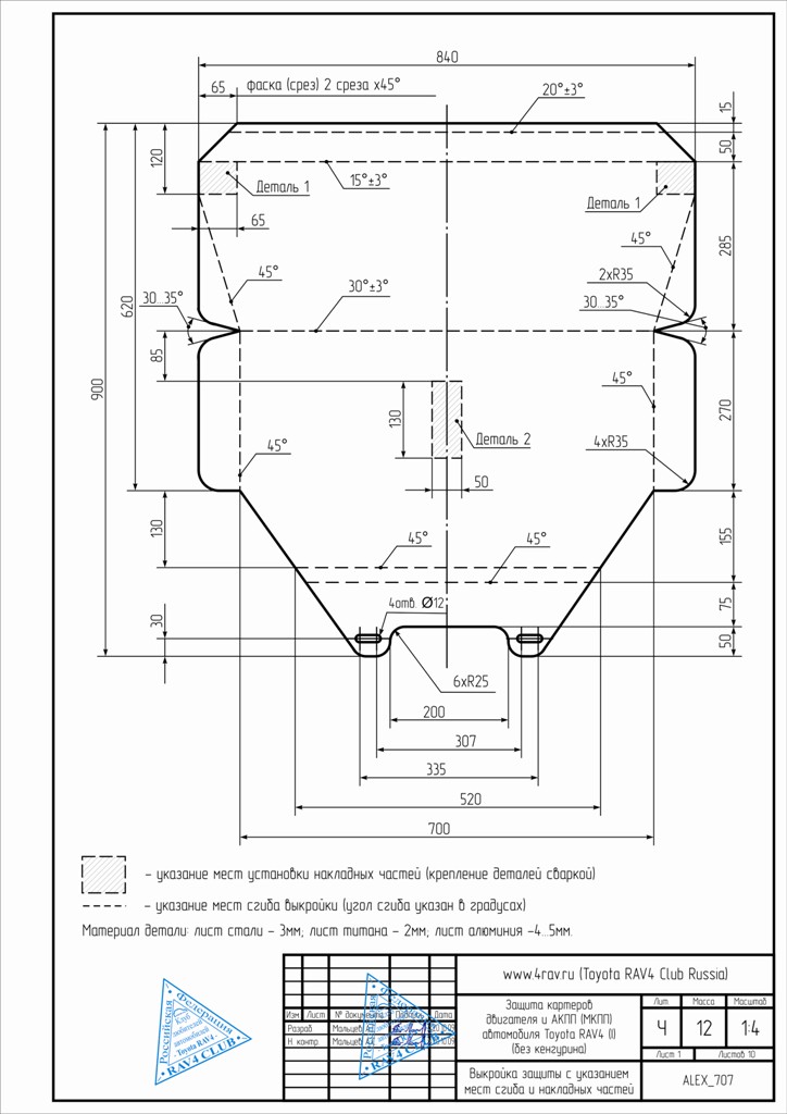

        Спомням си, че дадох на тенекеджията няколко снимки от руски и други форуми, някои от тях оразмерени. Майстора от тях си избра модели и си направи някаква си негова форма. Не стана кой знае колко хубава, ама да не говоря... Освен това, скоро забелязах, че трябва да я разпробия (просто няколко дупки в по-ниските части), защото установих, че не е разпробита и е възможно да задържа боклуци и течности.
        Ето няколко снимки или линкове, от които може да се вземе модела. На тях всичко е "купешко", ама при мен, както казах стана по-така - "гаражен тунинг"

        това е първата серия.
        Ето и един линк :
        Моята защита, както казах е "творение" на майстора и съответно при мен е различна, не само формата, но и закрепването.

            Втората "серия":

                А тоя колега
Име:изтеглен файл.png
                направо се е престарал.

                        Амортисьорите удължих като Бат Пешо.

                            Бат Пешо, много добра е станала равката ,но гърнето в бета версия ли е или за постоянно ще е така? Защото с безшевни колена щеше да стане много културно и дълеч по-ефективно. Иначе много хитро измислено.
                            Ford Fiesta 1.4 Tdci
                              Първоначално публикуван от Juiced Преглед на мнение
                              Разбрах, ще го поумувам малко. То какво ще го умувам, трябва да намеря читав майстор, защото явно тоя дето го прави на времето...
