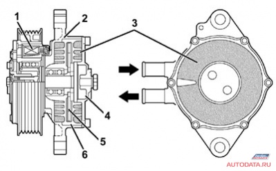

        Вискозен силиконов подгревател.Включва се с електромагнитен съединител и се върти от ремъка(като компресора на климатика).Загрява антифриза.
