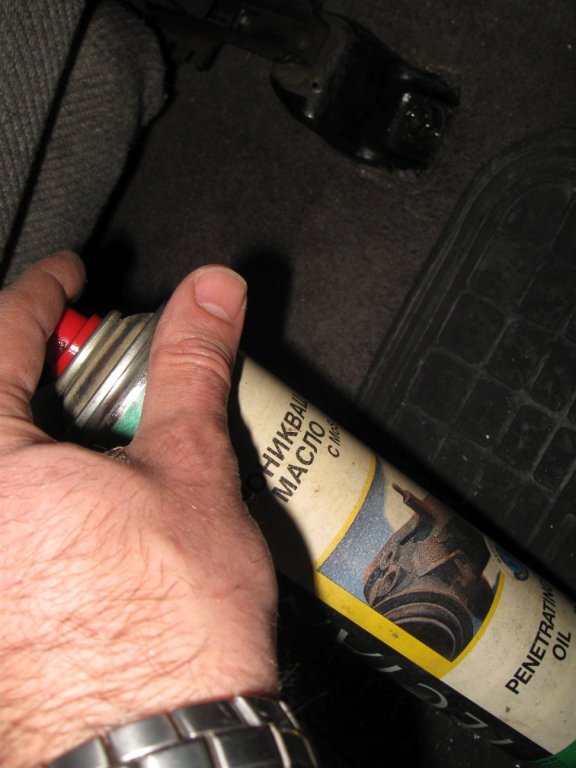

    Малко спрей за по-лесно развиване на болтовете:

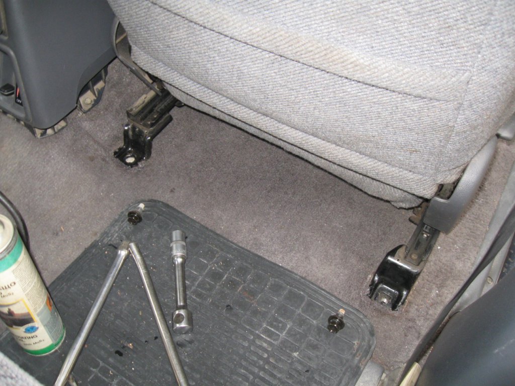

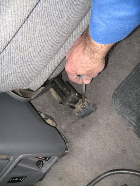

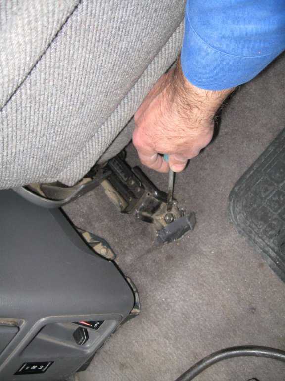

    Задните болтове ('камък' 14), както и предните се развиха без проблем:

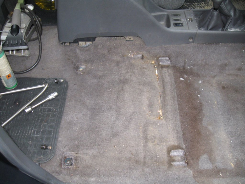

    Учудващо малко боклук под седалката:

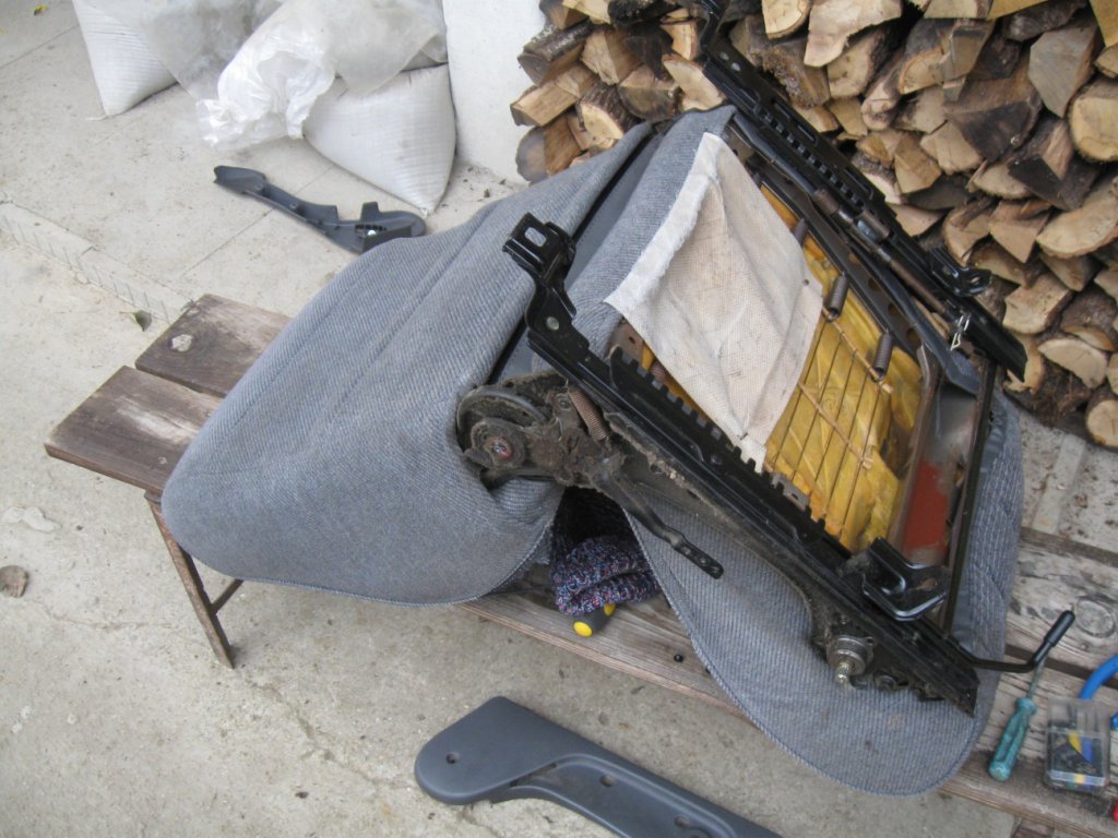

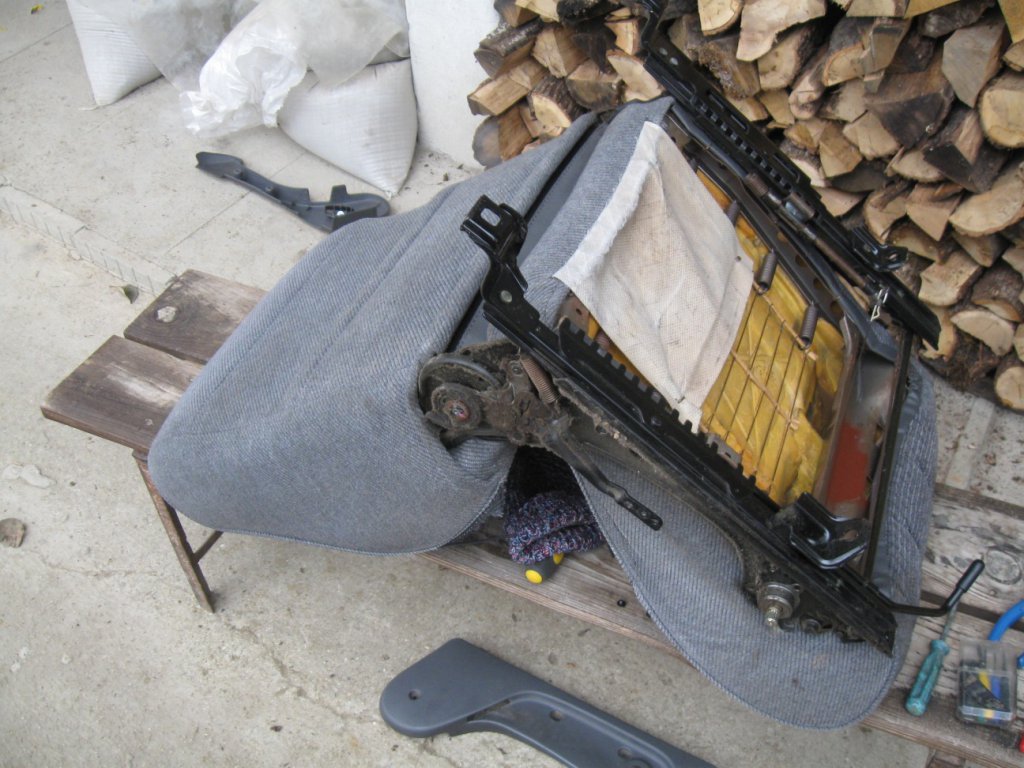

    На 'операционната маса' :

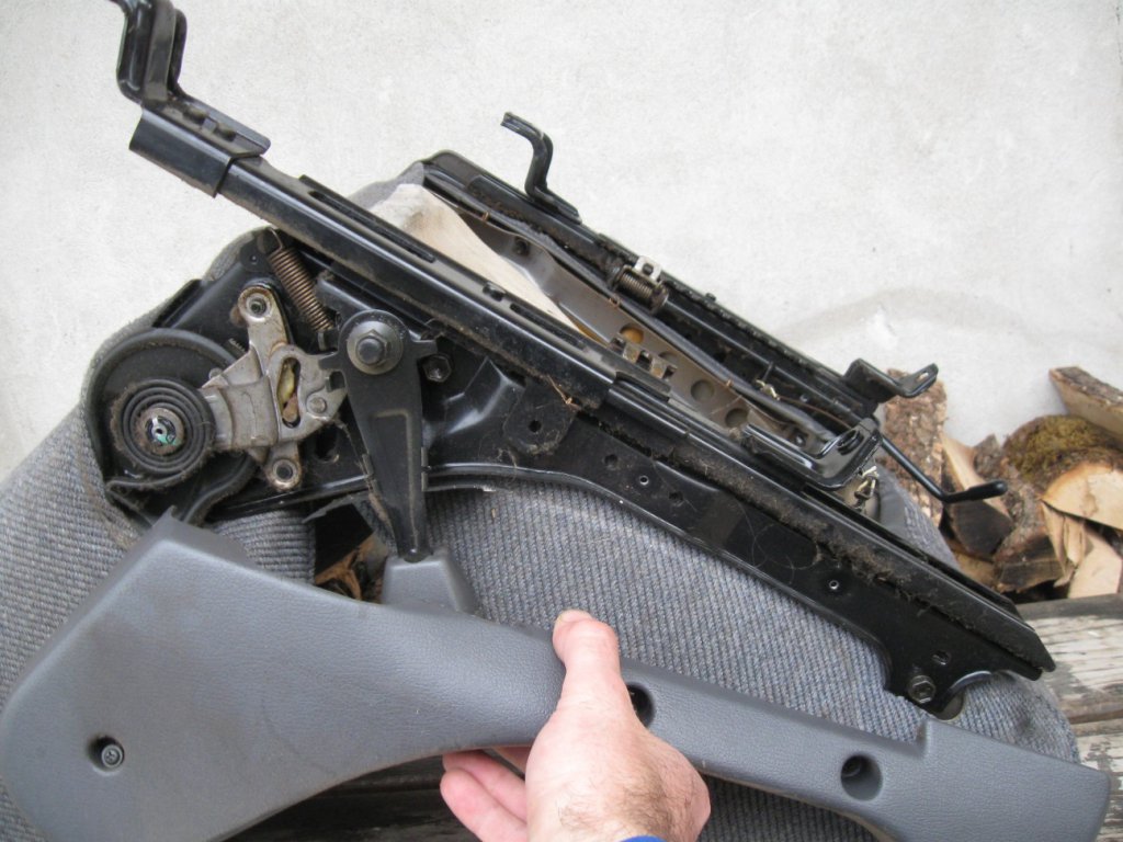

    Сваляне на декоративните кори - от едната страна:
    И от другата:

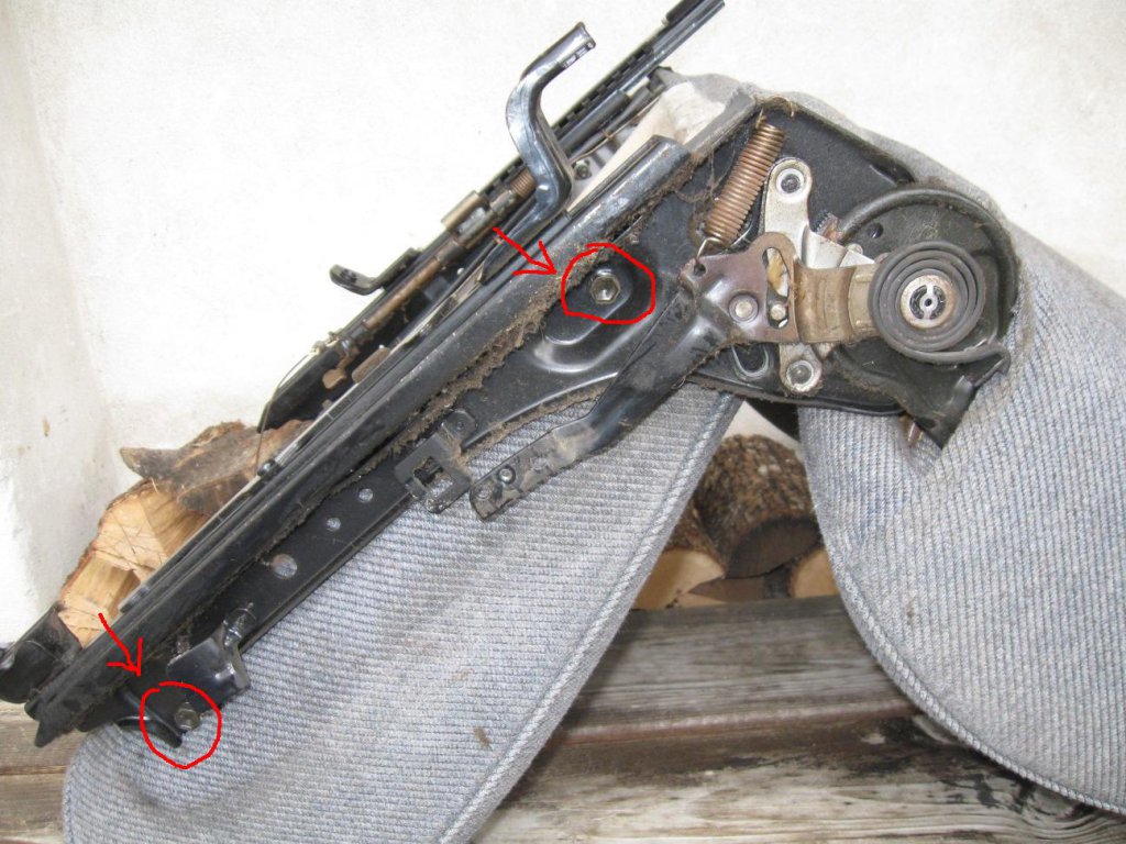

    После забравих да снимам и затова на следващата снимка стрелките сочат към болтовете ('камък' 12), които свалих и от двете страни, за да демонтирам долната част на седалката:

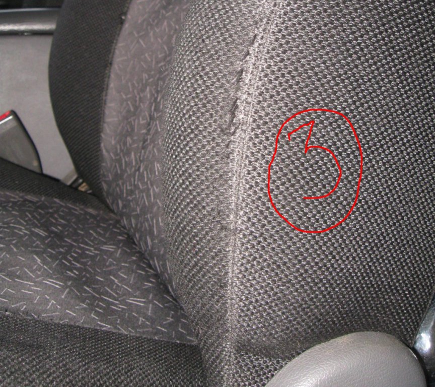

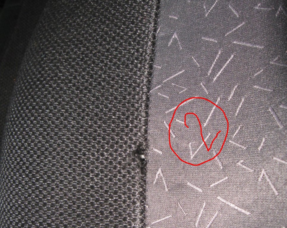

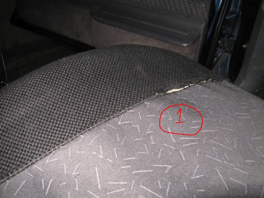

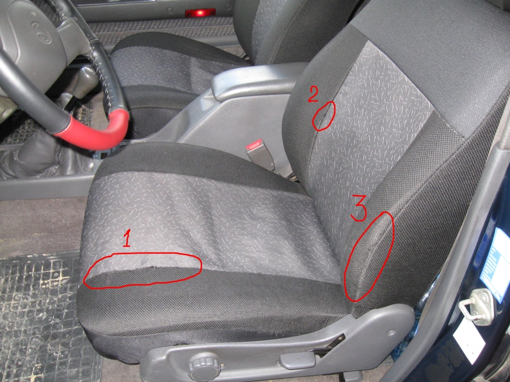

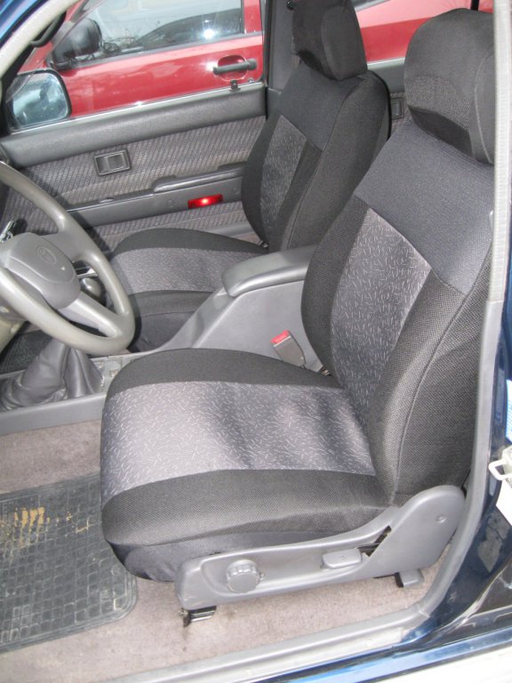

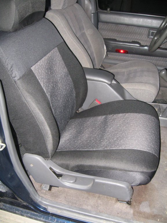

    Така изглежда след обратния монтаж на място, а това бялото на шоф.седалка, както и едно друго скъсване, което не се вижда на тази снимка, са де факто причината за слагането на калъфите:

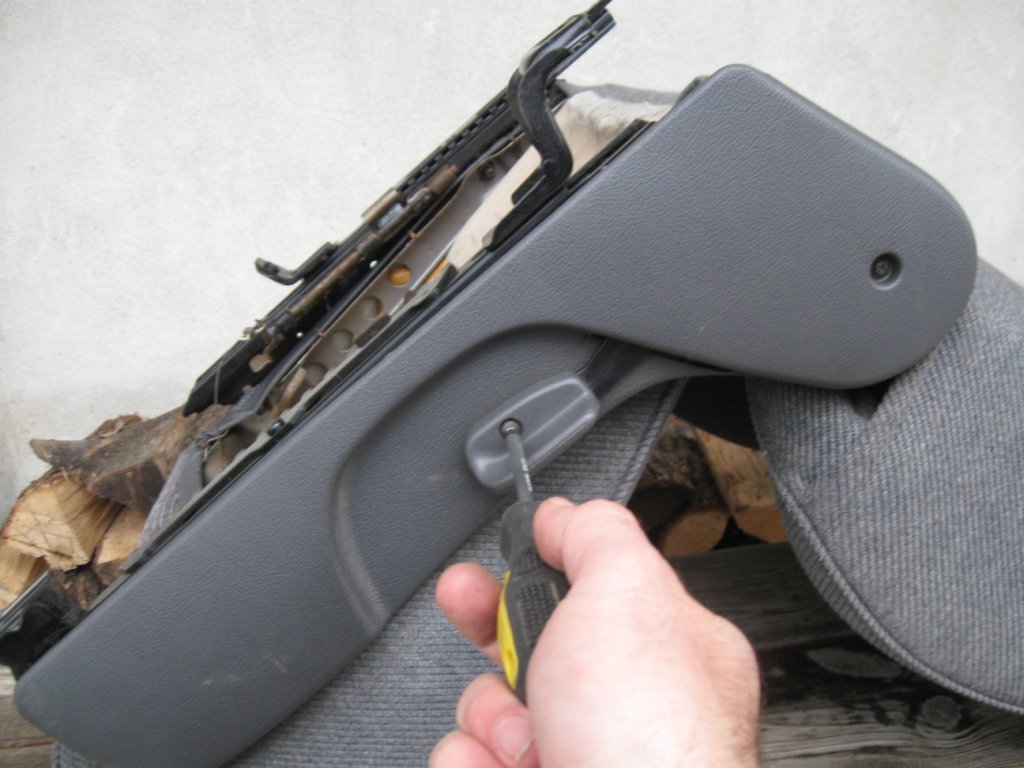

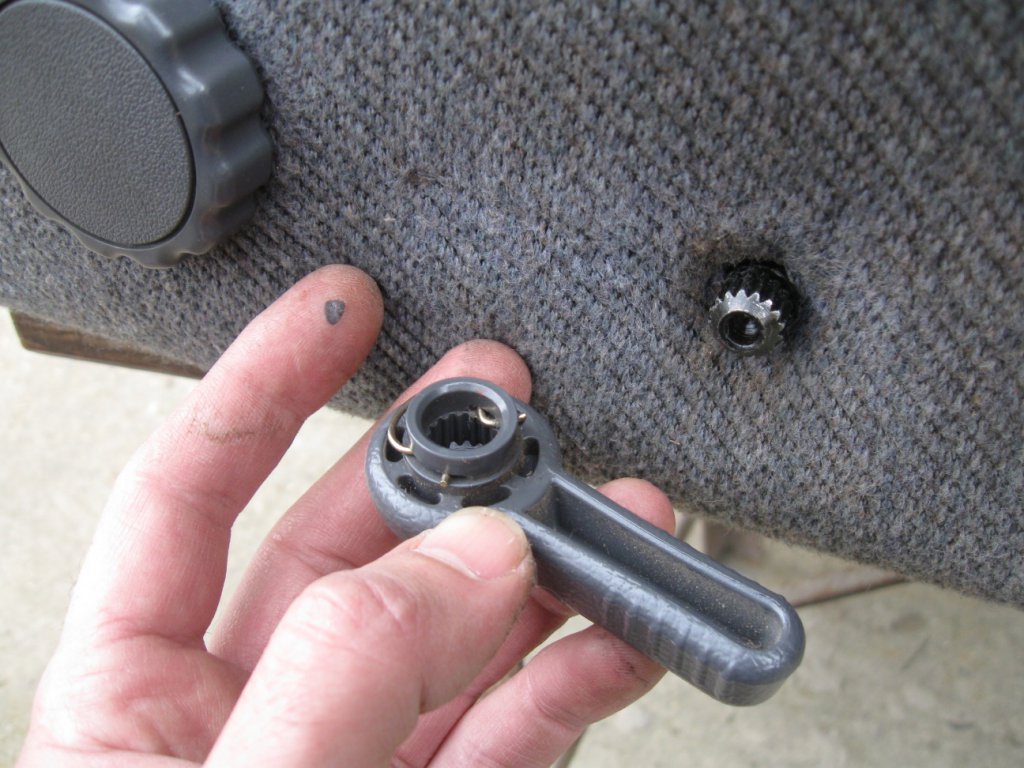

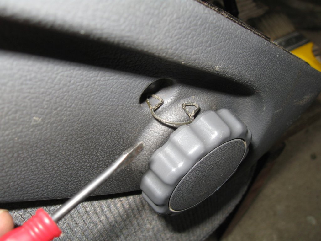

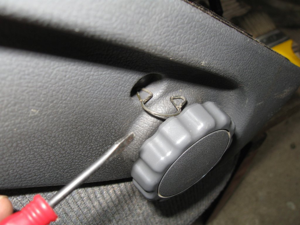

    Шофьорската седалка. При нея има повече 'копчелъци', като този например - за промяна наклона на долната част:

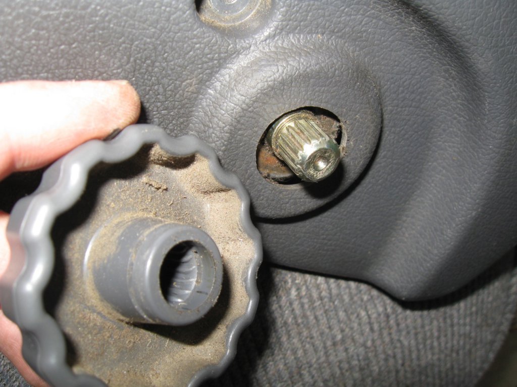

    С малка отвертка се изважда телената зегерка и се издърпва пластмасовата врътка:

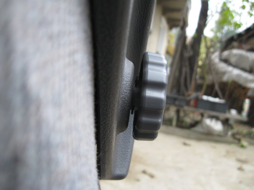

    По същия начин се процедира с регулатора за издуването на облегалката в кръстната област на шофьора -

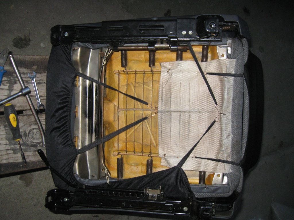

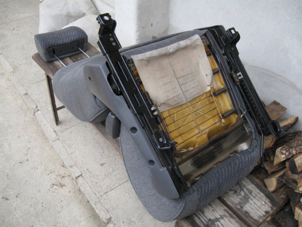

    Свалят се декоративните пластмасови кори от двете страни и с ключ/камък 12 се развиват 4-те болта, фиксиращи долната част на седалката към стоманената конструкция:

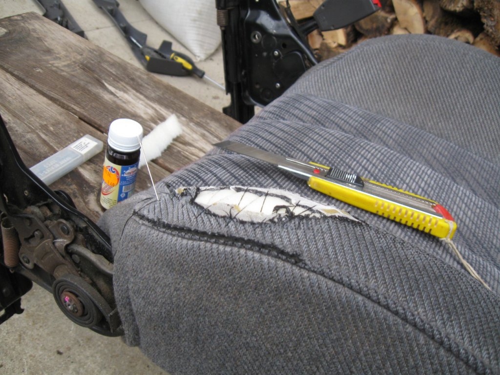

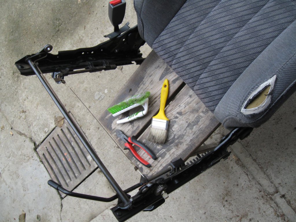

    Следва малко тапицерска работа по това:

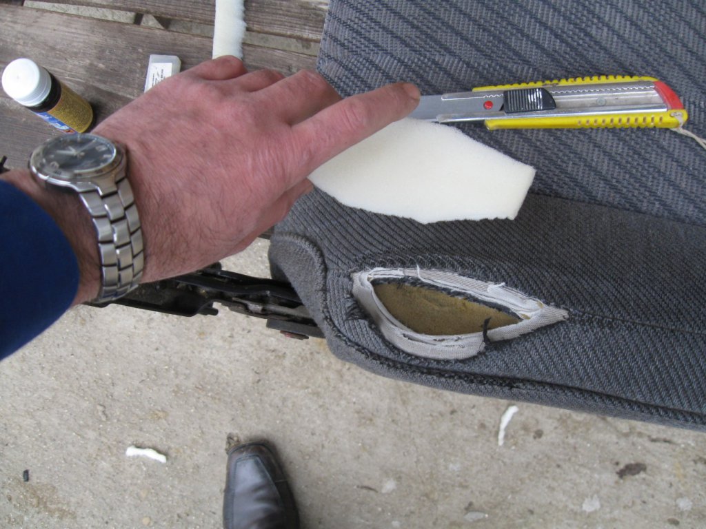

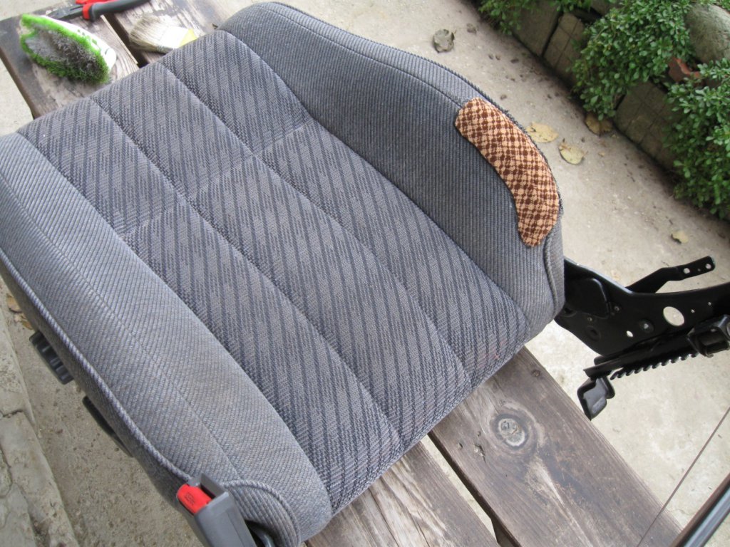

    От дунапрен се изрязва подходящо парче, оформя се и се залепва с полихлоропреново лепило (по-известно като 'хелметекс'):
    С оглед по-голяма стабилност, платът около дунапреновата присадка се зашива и отгоре също с 'хелметекс' се залепва парче плат:

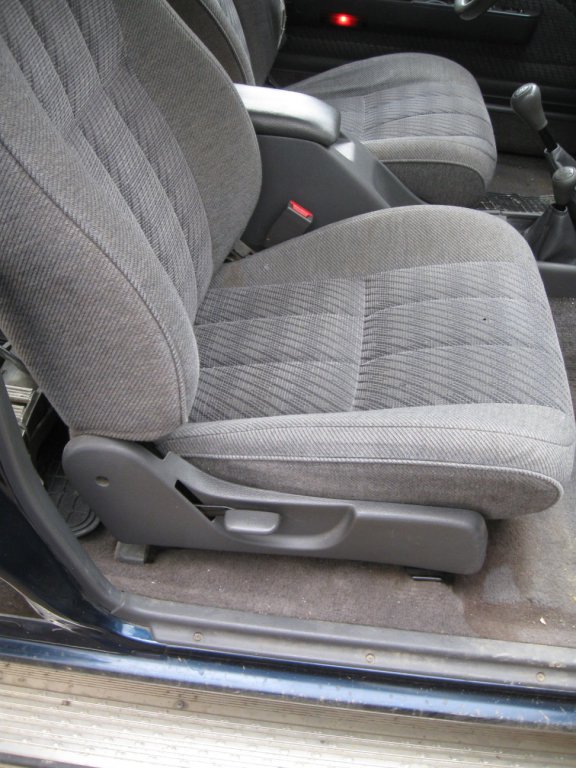

    Следва нахлузване на калъфите, връзването им, обратен монтаж на седалката и това е крайния резултат:

                    Майката му е.... (това е седалка за Terrano, съзстановена от практически безнадеждно състояние):

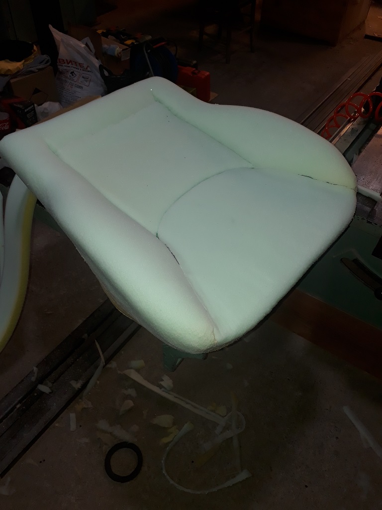

                      От: 4Runner '93 - поставяне калъфи на предните седалки
                      Спарки, тази пяна/дунапрен от какво е?
                      И как го ряза?
                        2см дунапрен N3040 е в случая. Едната странична раздувка почти изцяло е изграждана от слоеве от същото.
                        Реже се с електрически нож или ножче за макетен нож. Формова се с ъглошлайф с диск със шкурка, пневматична шлифовалка с телена четка, предварително заоблена на шмиргел за да няма стърчащи телчета, и на понижено налягане. Финишното формоване е с подходящо кухненско ренде. Има такова в Praktiker за 18 кинта:
                        ...и мноооого търпение докато му хванеш цаката.
                          В тубата има клипчета. Дори използват по-специално ренде - от 3лв :
                          И тапицерията:
                          Nissan Terrano 2,7 TDI
                            Опитах с такова. Възгрубичко е. Абе докато не опиташ може да гледаш хиляди клипчета из нета, на които привидно е много лесно.
                            ...то и дунапрени има един куп. Държат се различно.
                            Тоя сивия, който сложи като подложка, е опаковъчен, и твърде бързо се спъхва например. Именно с тая идея е правен - да заема формата на това, дето опаковаш в него. И да е евтин.
                            Сега, колко ще изкарат моите тепърва ще видим. Факта е че и аз не съм ползвал най-правилния като плътност дунапрен. Трабва си 40ка за седалки, ама едва в петък намерих от къде да се купи на 20мм.
                            ПП: И с тапицерията изглежда лесно. Ама първо използва машина с троен транспорт (долен, иглен и ходещо краче), дето даже на старо е от 800 кинта нагоре, и второ разпаря седалките. А когато не си сигурен гледаш да не унищожиш това, от което взимаш кройка. Кройките са ми в компира вече. Може и на лазерна разкройка да се дадат. А старите калъфи са си цели.
