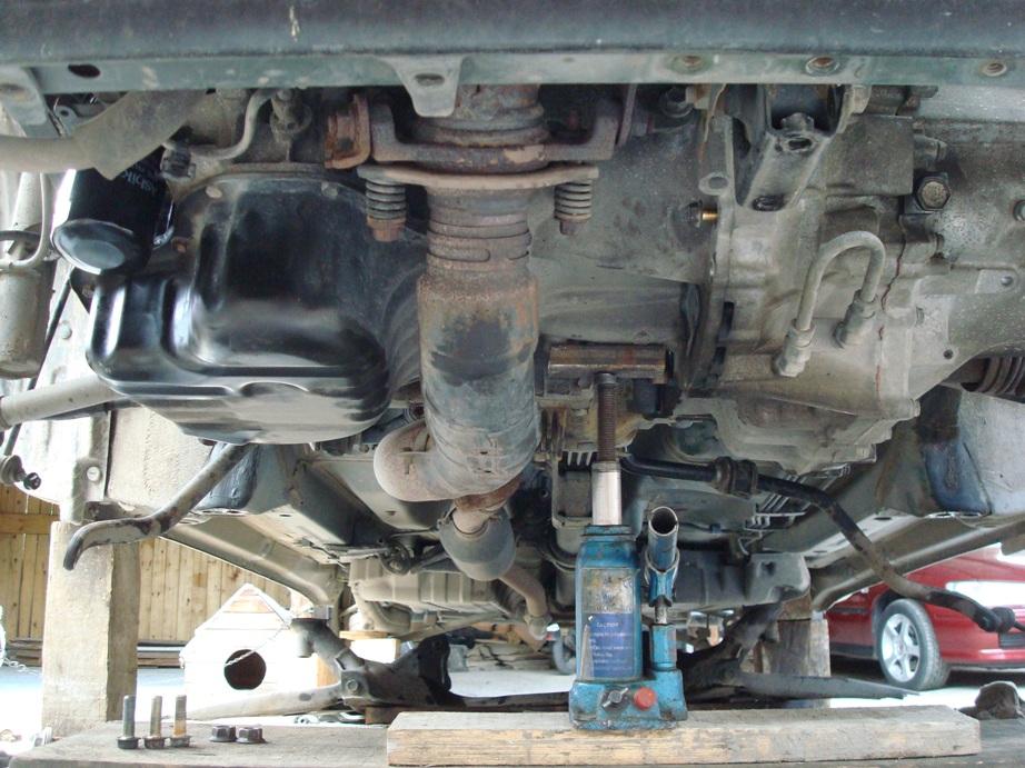

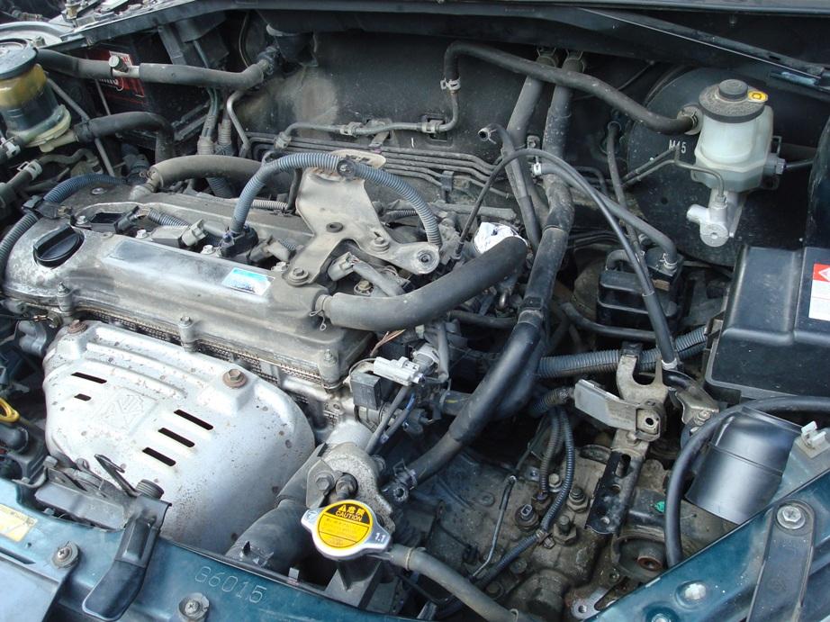

                    Махаме кутията на въздушния филтър (държи се на 3 болта с глави 10мм. Два са на капака на клапаните от ляво и от дясно на кутията а третия се намира на гредата над левия фар.)
                    Махаме буксата от кутията на въздушния филтър и двата вакумни маркуча.Махаме и маркуча към дроселовата клапа.Получава се снимка 1.

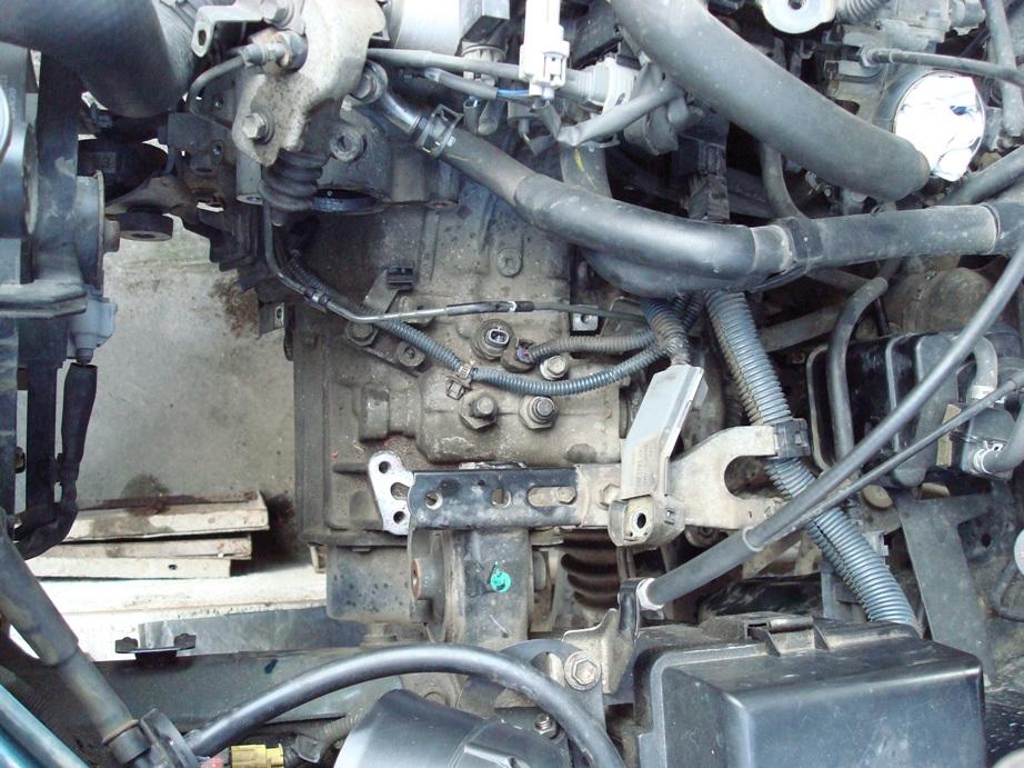

                    Откачваме тампона на скоростите + стойката му.Снимка 2.

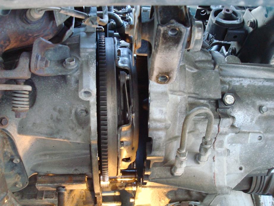

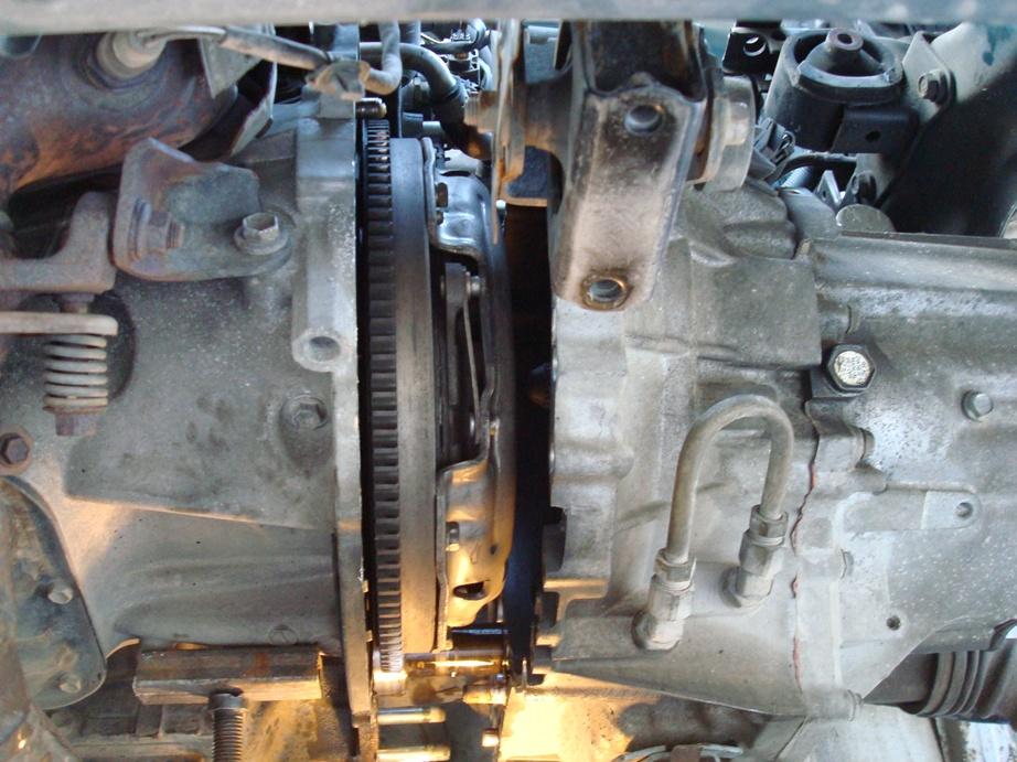

                    Отвиваме болтовете който държат скоростите към мотора от горната и от долната страна.
                    Отвиваме гайките които държат разпределителната кутия към скоростите.

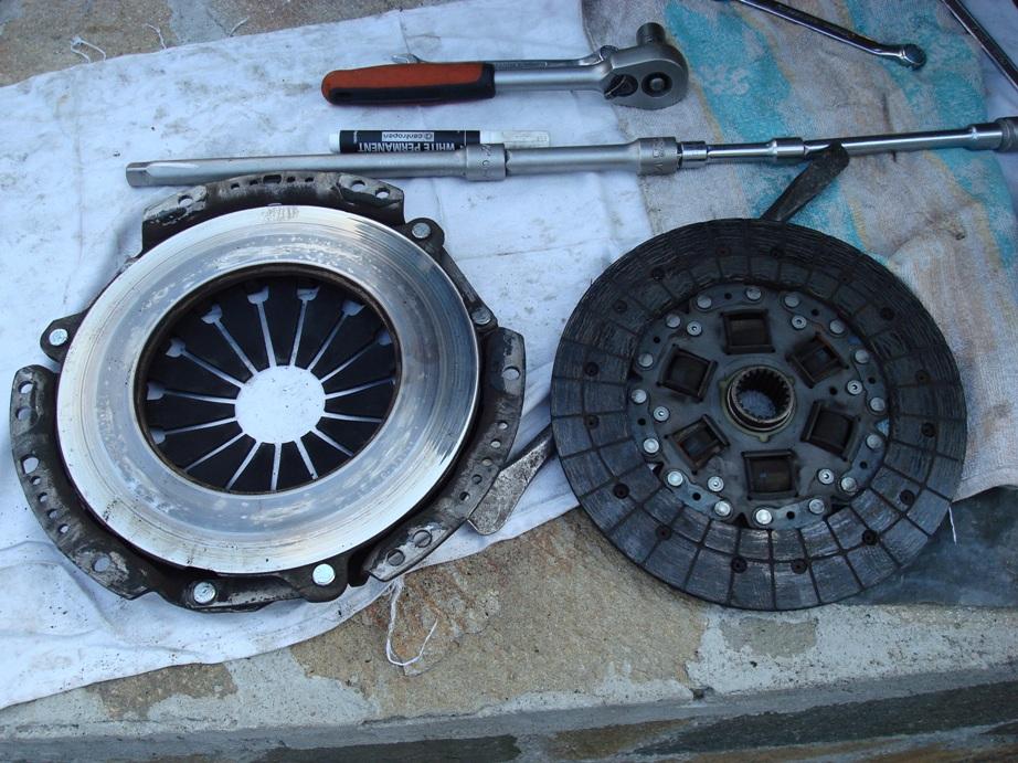

                    След което цепим мотора от скоростите около 5-10см(тук е добре да сте трима един дига скоростите другите ги бутат навън), които са достатъчни за развиване на шестте болта държащи притискателният диск( преди да го развиете е хубаво да го бележите), феродовия диск пада.Ако е нужно може да се спусне мотора леко надолу за да има място скоростите да минат под самото купе.
