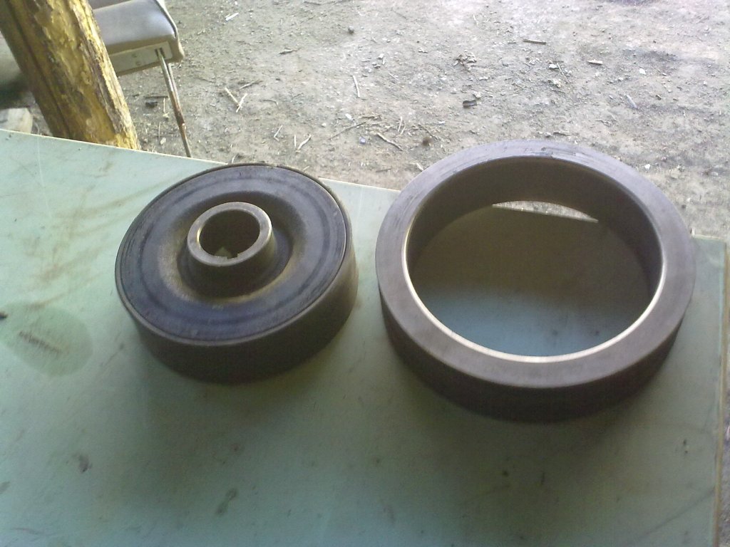

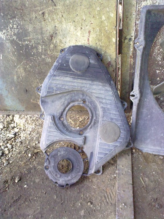

                        Днес успях да сваля шайбата, беше се отлепила както си мислех.Утре вече трябва да е готова рециклирана.Ще направя както ми писа колегата 75 turbodelta ,ще стане и най-бързо.Обаче има и друг проблем шайбата е жулила в ангренажния капак.Сега трябва да търся капак или да го залепа, че доста голям отвор се е получил.

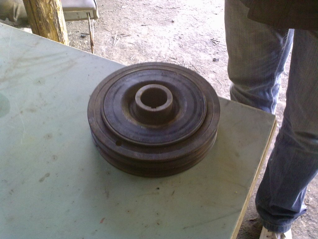

                          Малко снимки.Натиснете снимката за да я уголемите
ID:5355470Натиснете снимката за да я уголемите
ID:5355471Натиснете снимката за да я уголемите

                            Колега ще пробвам без гума да видим какво ще стане.И аз съм на мнение, че има много ментета и е по добре да си направя моята.
