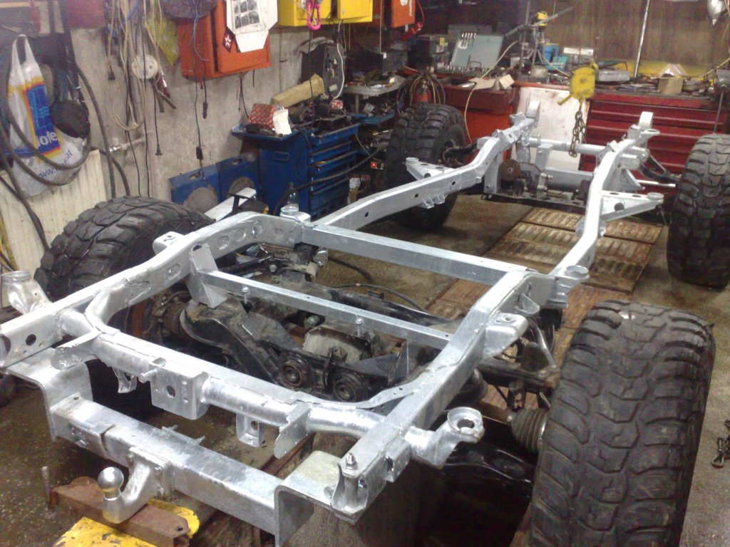

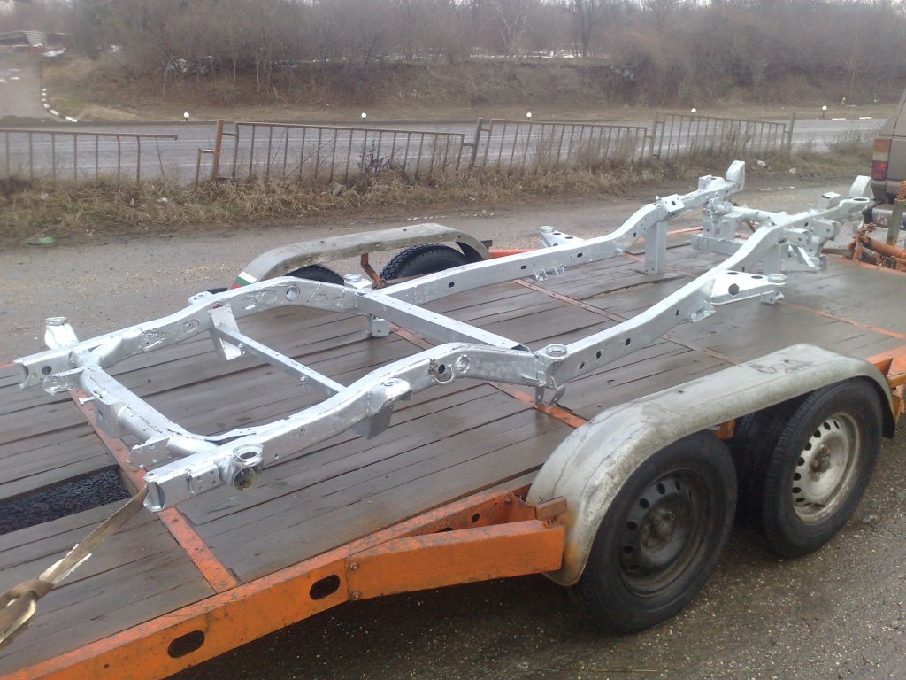

                    От: Шаси
                    Ей така се прави:
ID:5355189Натиснете снимката за да я уголемите
ID:5355190Натиснете снимката за да я уголемите

                        От: Шаси
                        Този начин е най-лесен.

                                От: Шаси
                                Другите начини ги знам ,но са за две три години и после става по лошо.По този начин и за такава цена горещо поцинковане е наистина най- лесно,,аз не мога да го направя с никакви бои да стане трайно.
