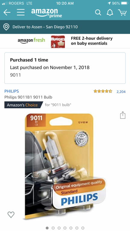

        На мястото на дьлгите 9005 слагаш HIR1,по спомени 22.50 крушката от Амазон,Филипс

            От къде и как се намират свестни ХИР2 е още един въпрос по който може да се мисли.

              За намирането - за момента съм с OSRAM, защото в БГ се намират най-лесно. То и като цяло в Европа са най-много и навсякъде. Philips-ите, дето си ги имате в щатите тука са редки, скъпи и обикновено само в LL (Long Life) версията, която има много (1000 часа?) живот, но свети колкото обикновената като сила. Силваниите също са трудни за добиване.

                  Най-големият плюс между другото на HIR1/2 е, че имат средно 2 пъти по-дълъг живот от ярък HB3/4. Има и такива, който светят колкото обикновената, но с 4 пъти по-дълъг живот.

                      На теория както казах много става,по тая причина си взех преди година и нещо и такива като оправях фаровете на комбито.Нещо не ми харесаха как светят и плеснах 80 ватови,ми разликата я виждам и то сериозна.
                      Вьобще не коментирам какво имаше оригинално на колата,тия ги псувах преди година и няма да се повтарям.
