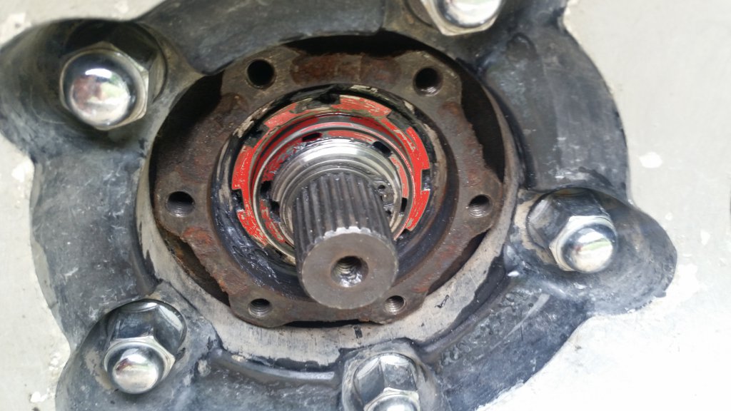

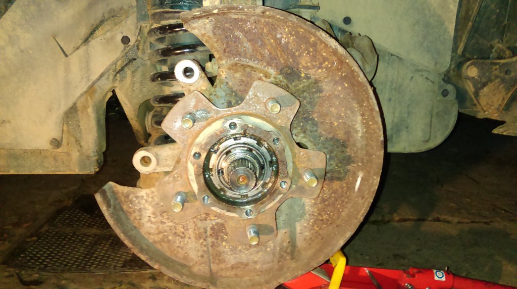

    Здравейте колеги! Казвам се Веселин нов съм в форума. От една седмица имам джип Витара 1,9тд и се подзрях, че преден десен лагер на главината е за смяна. Започнах да разглабям и стигнах до едно положение и няма мърдане напред. Стигнах до там, че свалих хъба и диска обаче не мога да продължа напред като тръгна да развивам гайката и тя се едно опира в нещо и няма мърдане, мога да я върна в старата позиция но не може да се развие.
    Та въпроса ми е има ли някакъв чалъм за сваляне и ако може да го споделите ще съм много благодарен. Имам и снимки на главината ако има някакво значение или различни модели, но не знам как се качват снимките.

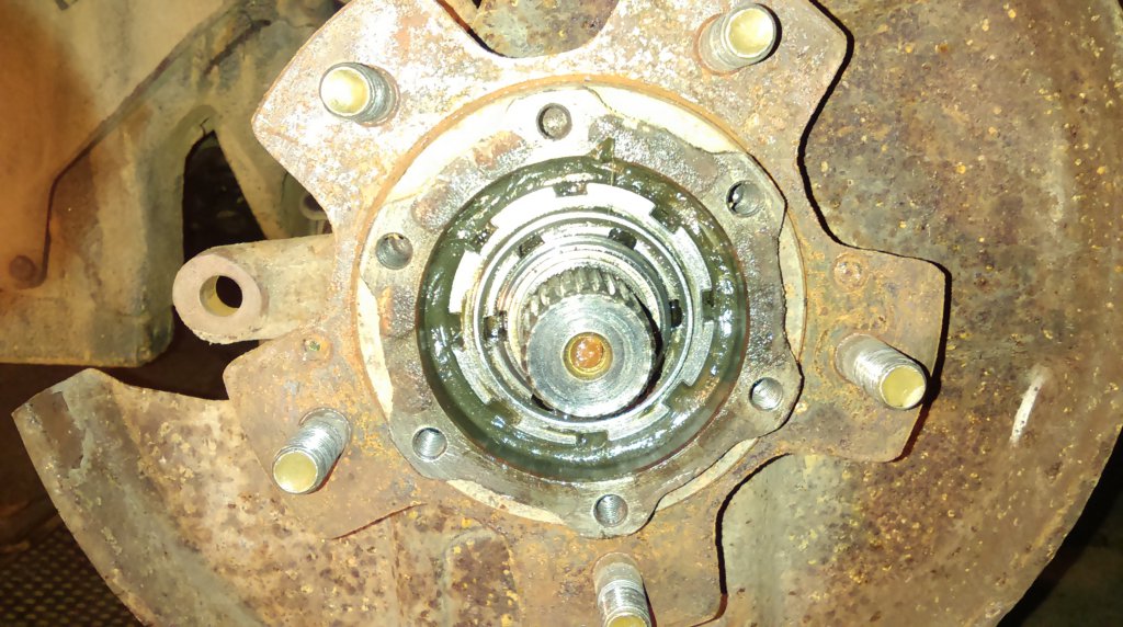

      Здравей, аз не съм сменял лагер, а само хъбове. Твоята сигурно е испанска като моята с по-рядко срещани хъбове. Та това което мога да помогна е (прилагам снимка)
      това което е в червено е част от хъба и се развива отделно,
      да не би да ти прави контра и да затова да не можеш да развиеш ?

        Да ипанска е. Да точно това не мога да сваля за да продалжа нататьк.

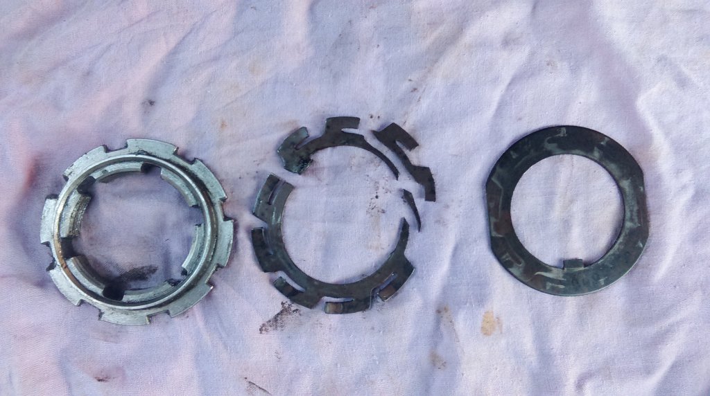

                Резултата от чук и секач. Най-добре е са е с този специалния ключ, но има вариант да бъде направен се пак не е сложен за изработване или с малко помощ от приятел с отверки или нещо подобно, но е малко по ненадеждно.
                А за първо време си изработих една контра шайба с законтряне чрез подгъване докато си намеря оригинална такава част.
                А колкото до проблема ми се оказа че не е от износен лагер, а беше от това че вътрешната черупка на лагера хлопаше в оста. Поправих го като наслоих калаи по черупката на лагера проблема се реши.
                Благодаря за съветите.
