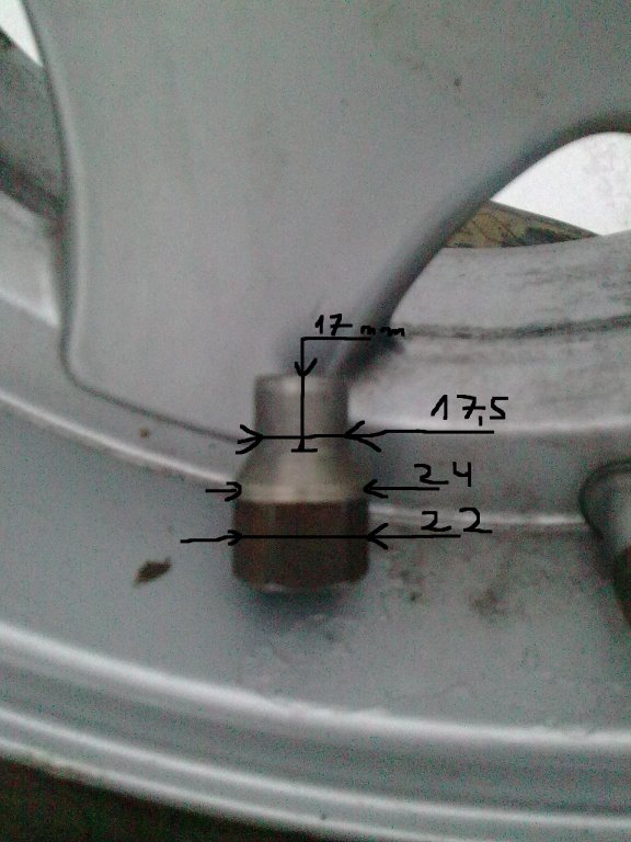

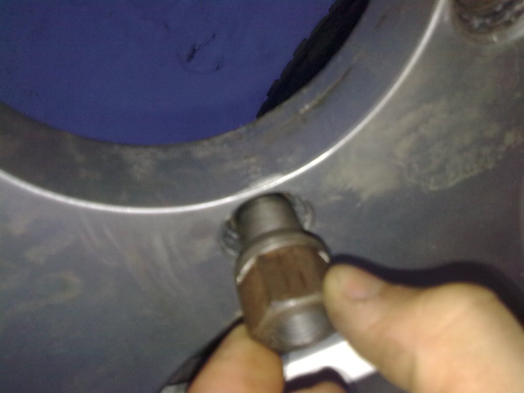

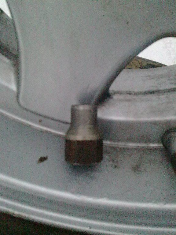

    Колеги някой от вас да продава гайки за тези джанти http://arkus.snimka.bg/tuning/janti-...33685,като ги ледам самата гайка влиза навътре в джантата за да може да хване на резбата.С обикновнните гайки не става

        имат но са 12ки мен ми трябват 10ки

          Шестограм, струг и по желание цинк или поне боичка.

            По снимките не мога да преценя,и искам да попитам няколко неща.
            Отвора за шпилката с колко е по-голям от диаметъра на самата шпилка,та да може да влезе цилиндричната част на новта гайка на вътре?
            И ако не е достатъчно голям,решението не е ли нови по-дълги шпилки,тъй като всички алуминиеви джанти са по-дебели от стоманените?

              Колега имам същите джанти, но при мен се оказа друго гайката се завива, но няма място за стягане - влиза много навътре. Взех джантите и ги дадох на един фрезист да разширят малко диаметъра на отвора , до съмият конус (за да може да влиза ключа за гайките).

                Просто за такива джанти си има специални болтове/гайки, които са удължени, или изчекнати по някакъв друг начин. Не е нищо екзотично.

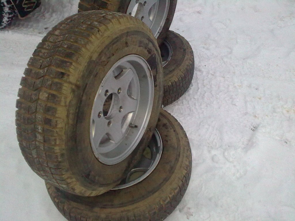

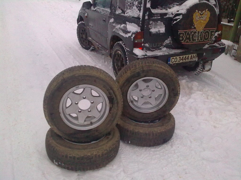

                  Най-после реших проблем.Ето ги джантите.A това са въпросните гайки

                    Извинявам се,че темата не е на подходящто място и трябваше да бъде преместена,но въпросът ни беше към SUZUKI.Понеже се надявах някой от този раздел да ми продаде гайки от suzuki,но вече реших проблема по друг начин.Влагодаря за мненията.

                      Може да не съм ги видял на снимката,ама добре е да имаш едни стоманени конусни шайби,че алуминият е мек и знаете какво може да стане...
