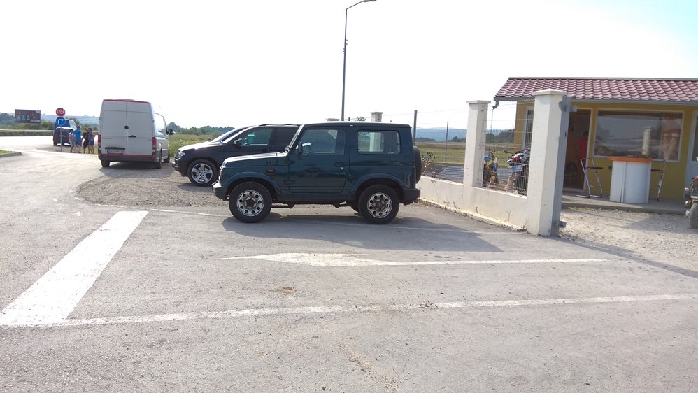

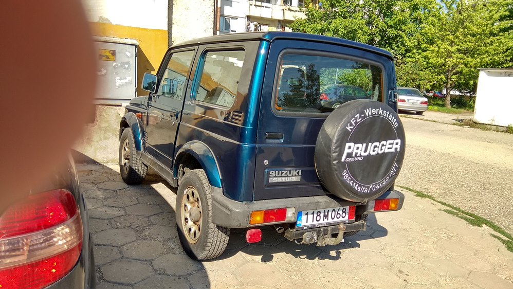

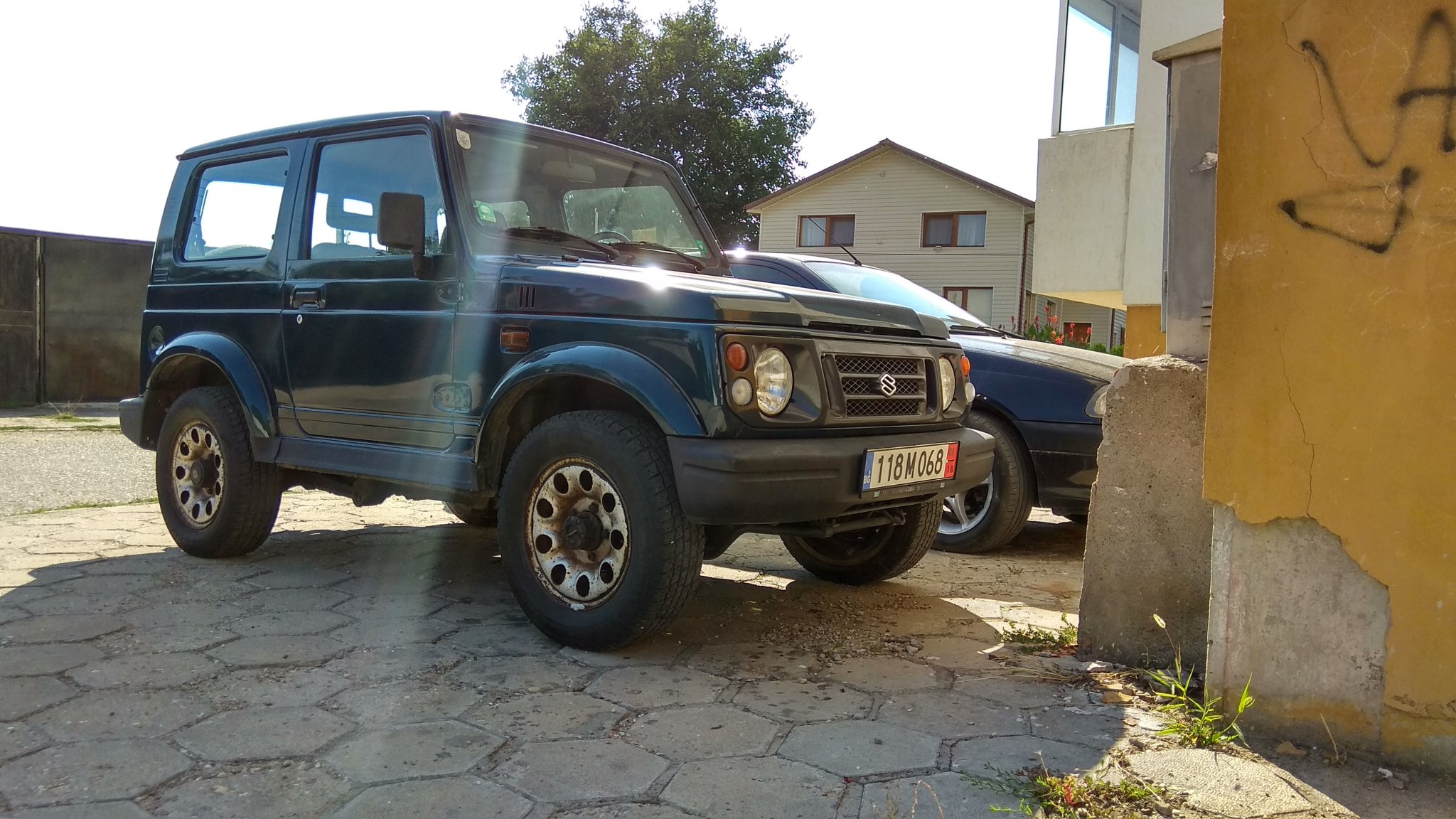

                              И въпреки, че не бързах с покупката като излезе подходяща машина не се чака :
                              Първите впечатления са добри. Покарах я към 100км. извънградско. Държи 95км/ч. без проблеми, за кратко вдигах 120, но му идват много, а и пътя беше лош. Вероятнo има крива гума и между 70 и 75 волана е труден за удържане и се клати и цялото купе, нагоре и надуло почти никакви проблеми, след 100 се появяват някакви вибрации, ама хем е нормално, хем явно гумите не стават. Двигателя е слабичак и за по-големи гуми ще се засилва или сменя, скоростите очаквах да са по-къси и бавната раздатка е задължителка. По-стабилен е отколкото очаквах. Сравнение с разкования Териос който имах за кратко миналата година е по-пъргав и по-стабилен, но по-късото междуосие се усеща.
                              Ще има много въпроси, но да не бързаме, че фалирах .
                              П.П. Първи въпрос: има ли лампа за резерва на бензина?
