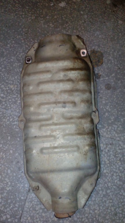

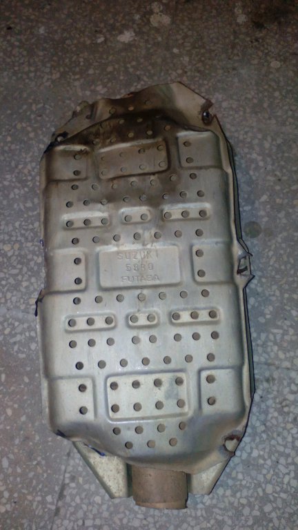

      Ей туй чудо е катализатор от витара V6.
      Намира се под колата, малко след предния мост, леко в ляво.

        Благодаря ви колеги а как да разбера дали е запушен ,ходих при един майстор той го чукна с чука и каза че няма нищо вътре без да го реже а катализатора е видимо здрав като този от снимките не е срязан никаде.
