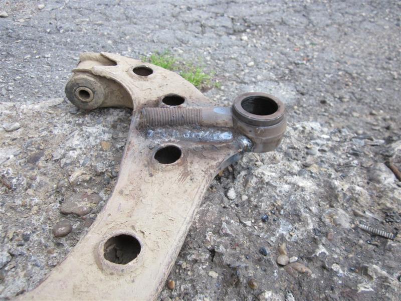

                  На Роската(Brum) на Витарата преди 2-3 години му преработих А-рамото с шарнир от Транзит.Направих го сменяем елемент,ама като гледам ще надживее колата...той да каже.Някъде има и снимки...
                    Много ти благодаря, точно това ме интересуваше - точно кой е буса със сходен шаринир. Само ако ми кажеш и от кой Транзит да търся равен няма да имаш. А ако ставам нахален - здраве да е.

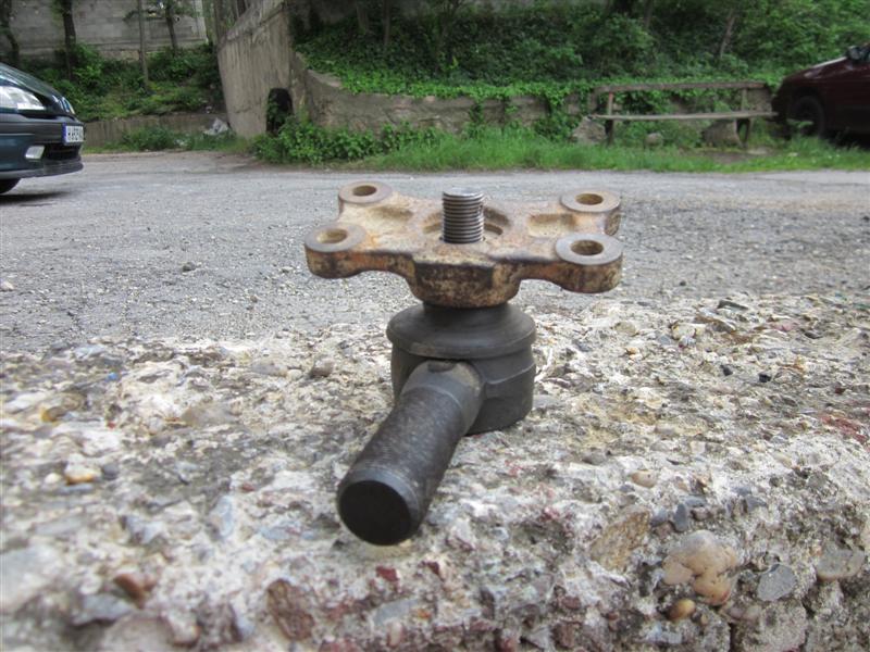

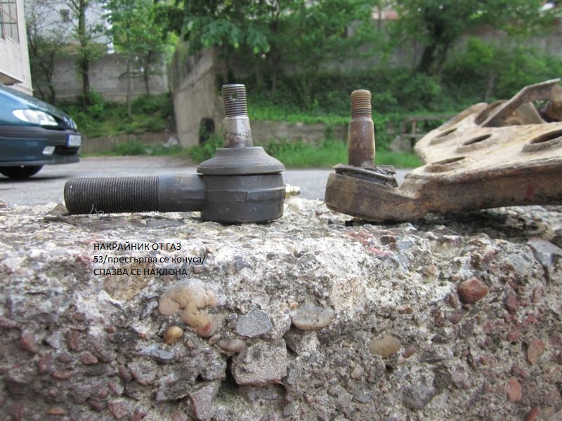

                        Преди време попаднах на тези снимки.Дано съм ги качил.Натиснете снимката за да я уголемите
Име:Picture 001 НОВ (Medium).jpg
ID:5612781Натиснете снимката за да я уголемите
Име:Picture 002 (Medium).jpg
ID:5612782Натиснете снимката за да я уголемите
Име:Picture 003 (Medium).jpg

                          Колко да е навреме, като колите, които купуваме са на 20+ години и шарнира вече си е заминал. За смяна на шарнира съм пробвал няколко варианта: 1. Смяната със здрав такъв втора у-ба "нов в М-т струва 780 лв. " което също не е добро решение. Не се знае колко ще изкара, а и проблема при него е, че след лифта, който правим и по-големите и тежки гуми има "свойството" да се вади от ябълката !!! След изваждането става страшно: колата става неуправляема, задния кардан се вади от раздатката, амовете се изкривяват и ако имаш късмет си с тези щети или още. Прибирането става доста трудно. 2. Пробвах с шарнир от носач преден на Витара, който е със същия конус. Монтирах го с болтове за да бъде сменяем, но той е конструиран да работи на други натоварвания, не изкара много и също се извади и следват нещата от точка 1. 3. Следващия беше от УАЗ , но с него след всяка разходка се налагаше притягане и не държи стегнато и той не става. 4. Варианта който върши работа и с който карам е шарнир от Бус Форд. Самият шарнир се преправя, защото е с друг конус и се заварява на А-рамото под различен ъгъл. Много е по твърд и на ръка е много трудно да го мърдаш, за това и колата става по стабилна. Другото, което за мен е най-важното, че дори и да се разбие шарнира никога не може да се извади и да причини щети като от другите варианти. Цветелин е извадил почти всички теми и може да прецени, има и снимки на двата за сравнение в темата на колегата от Несебър. Успех.

                              И аз минах по този път с преработката на А-рамото. Заварихме гайка на самото А-рамо и сложих кормилен накрайник от Транзит, ако ви интересува мога да видя кутийката на чарка за марка и номер. Много бях доволен докато я карах, само един път ме предаде и се скъса болта от към резбата. След смяната с нов нямах проблеми вече.
