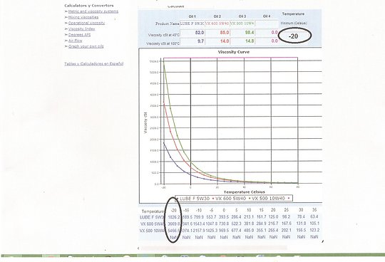

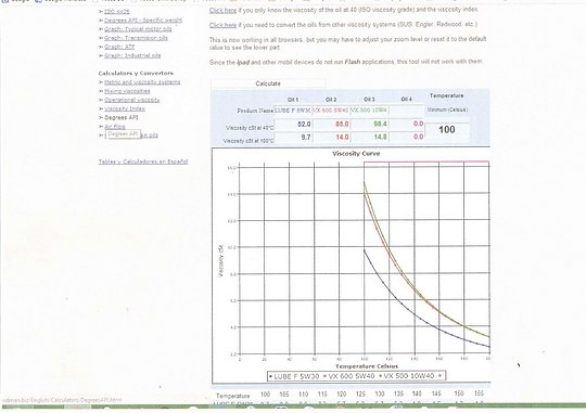

                        Ето как се държат маслата:
                        От доста години си карам колите с 5W40 и смятам, че за България този вискозитет е най-добър през цялата година.
