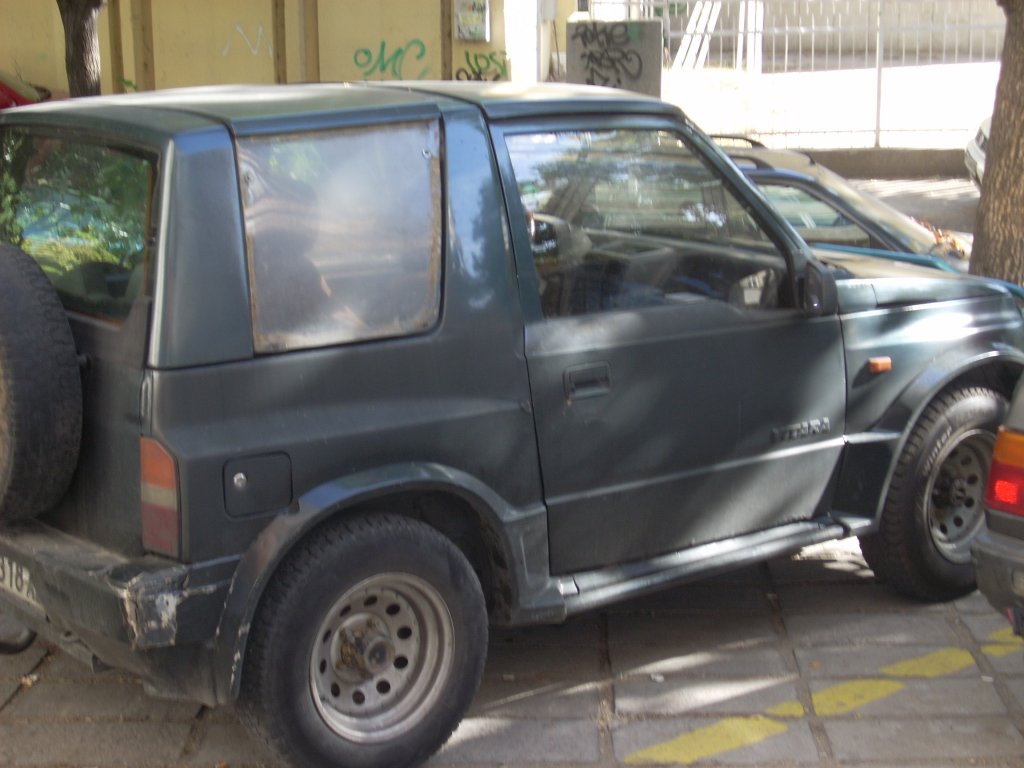

    Здравейте
    От скоро съм собственика на Suzuki Vitara късата база, и дойде момента да я обуем с нови гуми.
    Сегашния размер е 195/80 R15 и съм решил пак да поставя такива.
    Спрял съм се на lassa competus 4x4 или Yokohama G012.
    Ще се кара от вкъщи до вилата - 15 км шосе и 3 км черен път.
    Почвата на черния път е глинеста и много лесно се набива в грайфера.
    Кои модел е предпочета за дадените условия?
    Благодаря.

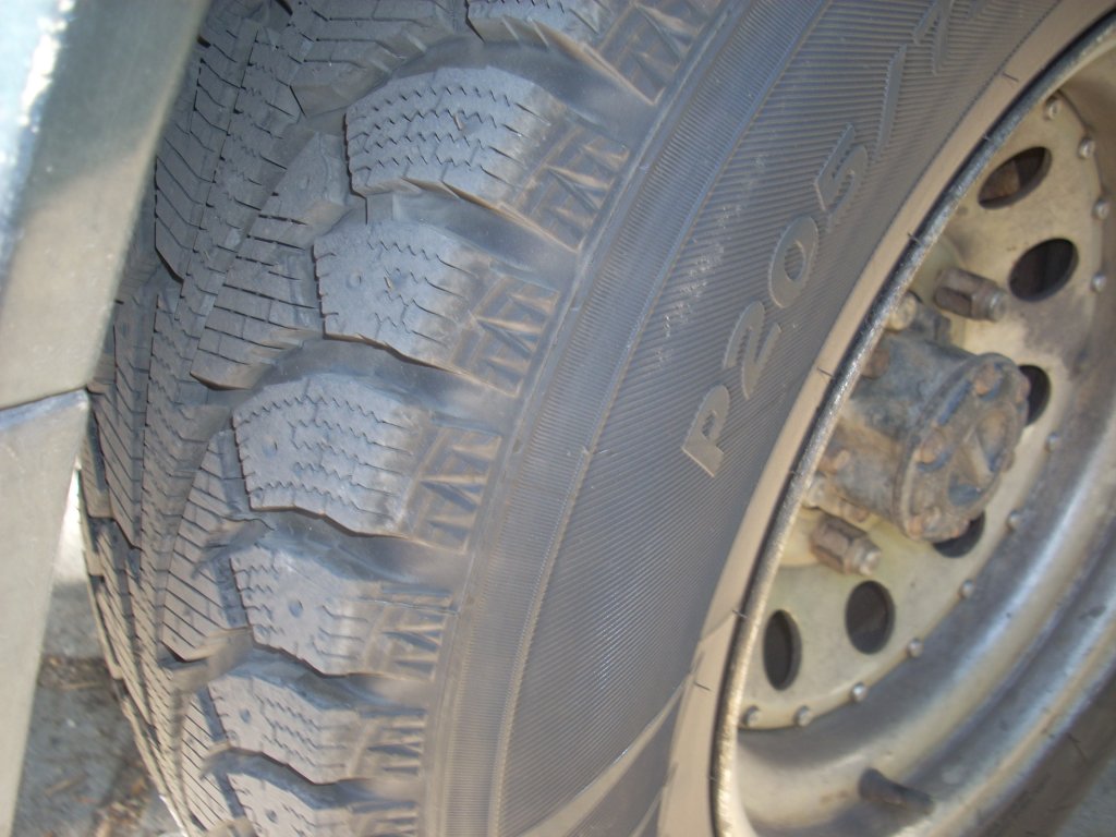

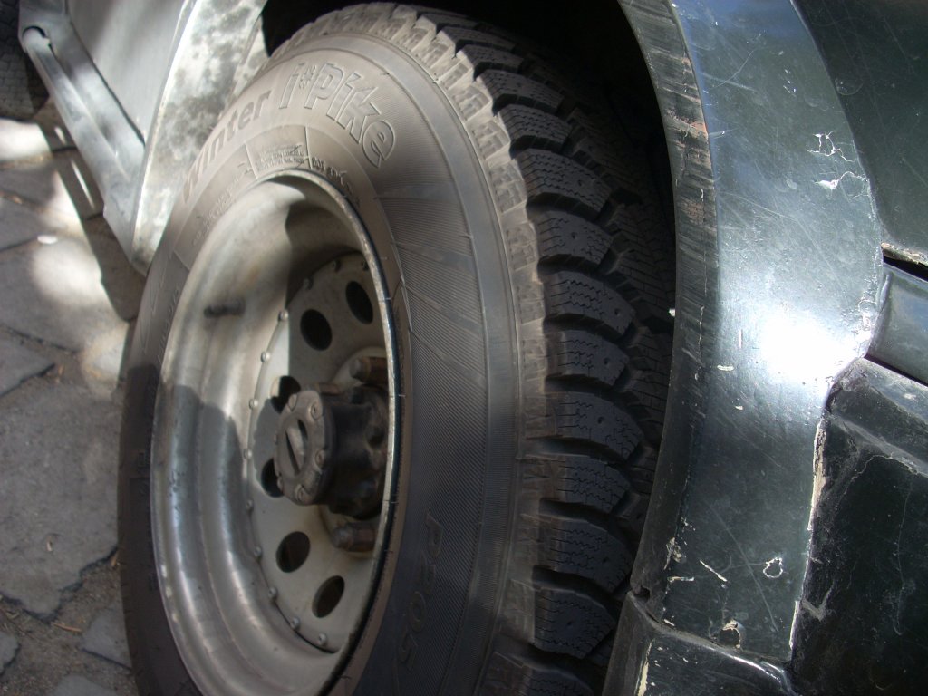

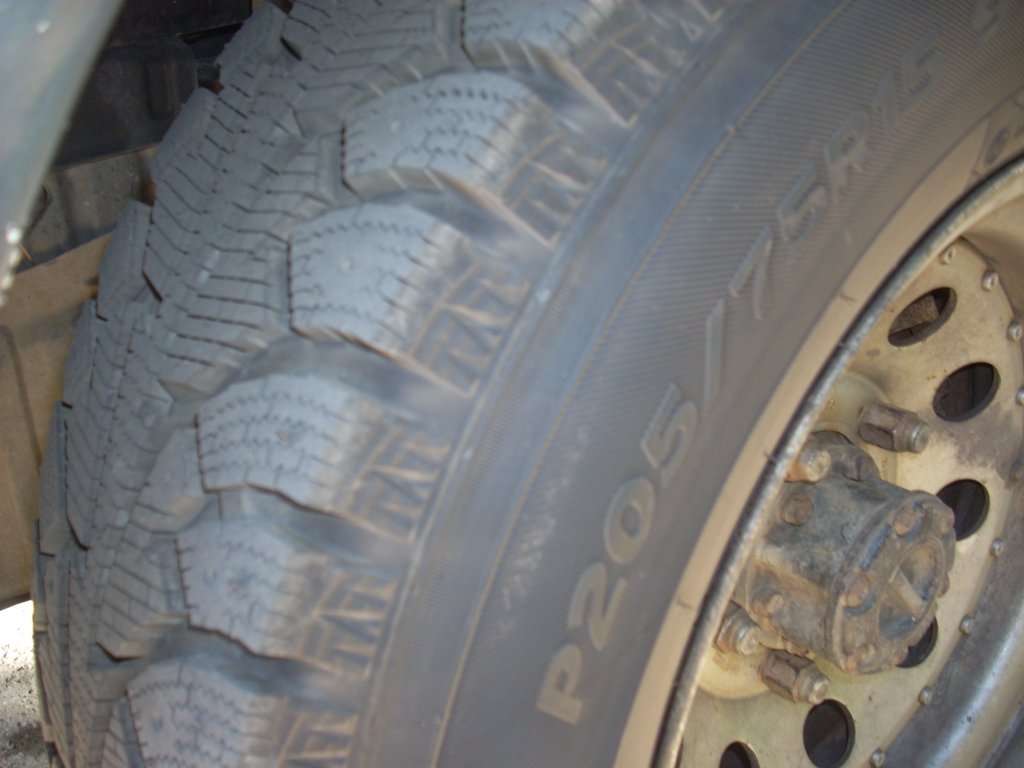

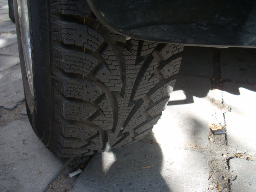

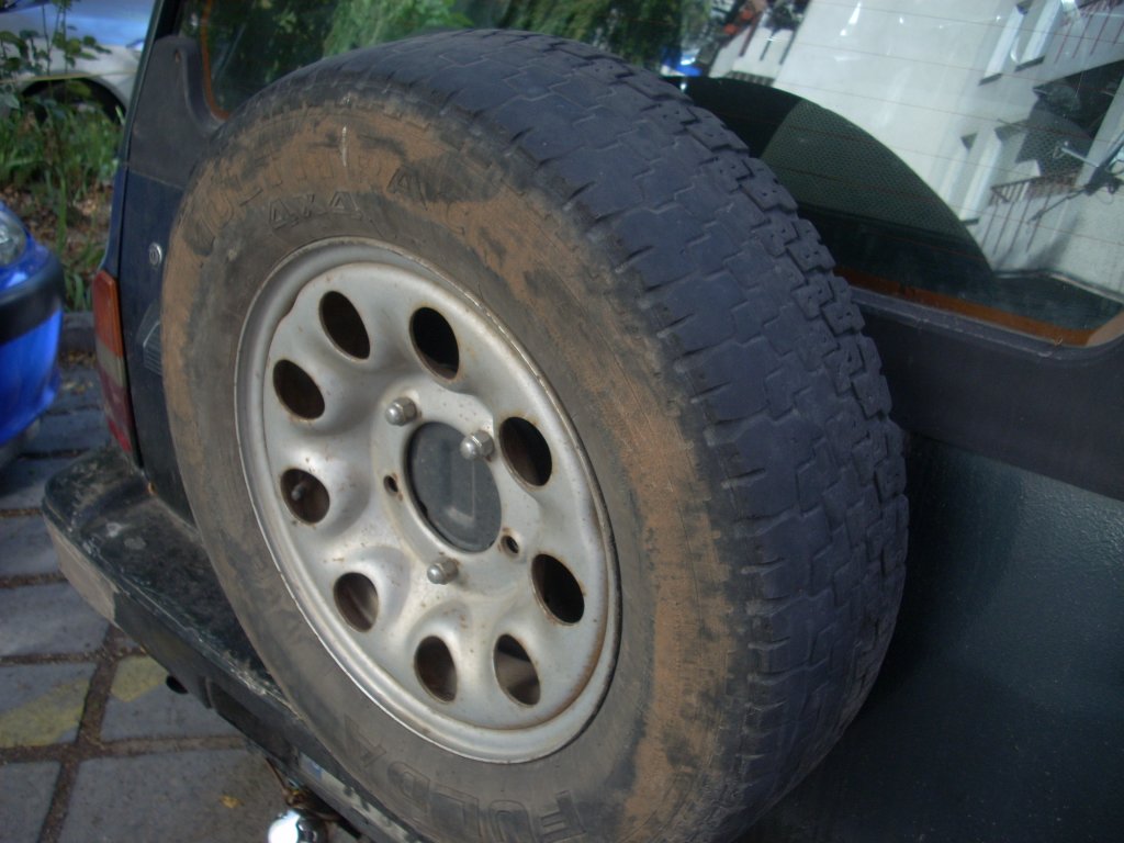

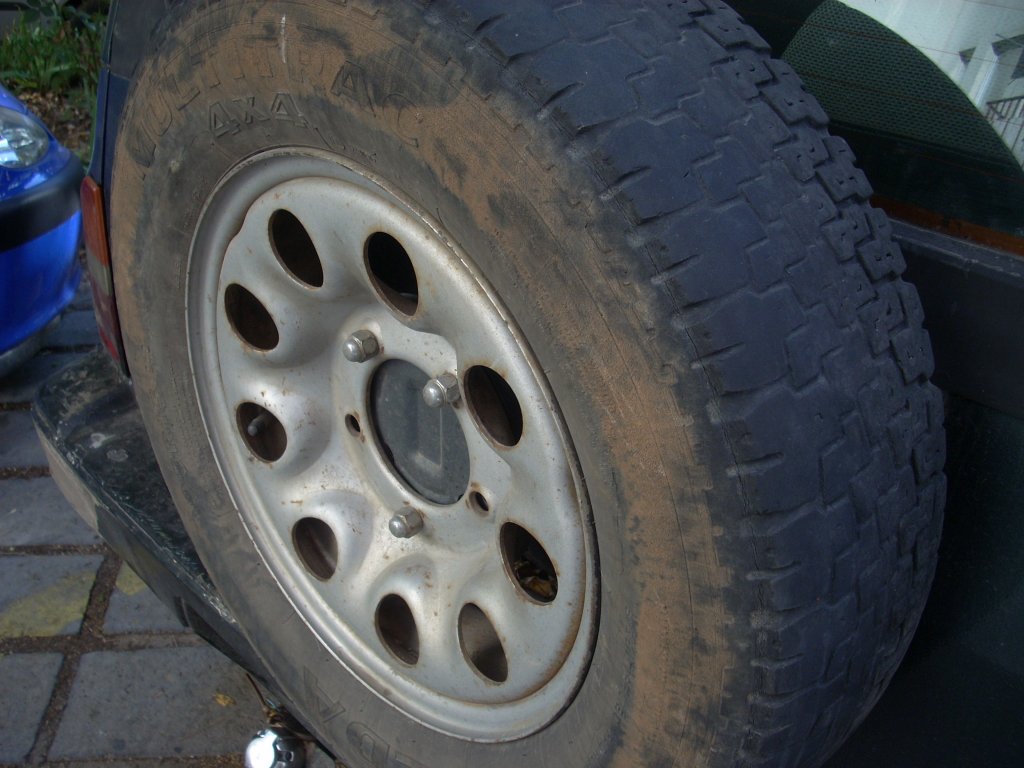

                    Здравей колега преди да купиш гумите виж какви са ти джантите(колко са широки). Ако са 5.5-гуми 195/80/15 ако са 6.5 или 7.00 по добре 205/75/15 Изпращам ти снимки . Резервната джанта е стандартна - 5.5 , Другите са 7.00 Натиснете снимката за да я уголемите
ID:5413018Натиснете снимката за да я уголемите
ID:5413019Натиснете снимката за да я уголемите
ID:5413020Натиснете снимката за да я уголемите
ID:5413021Натиснете снимката за да я уголемите
ID:5413022Натиснете снимката за да я уголемите
ID:5413023Натиснете снимката за да я уголемите
ID:5413024Гумите - новите са HANKOOK по 168 лв с безплатна доставка.Интересно че по-малкия размер 195/80/15 са по скъпи.Джипа не е мой но е при мен от 2 месеца .С новите гуми вози съвсем друго.Аз марката я харесвам- с такива гуми си карам леката кола.За да няма реклама звънни ми на 0888788178 да ти кажа от къде можеш да ги вземеш.

                        Колега, гумите, които показваш са категорично зимна шарка/то на тях си пише!/, и да се карат целогодишно не е оправдано, според мен, съсипват се много бързо. На джанта 5.5 търкалям гума 215/80/15 и нямам никакъв проблем, като съм ги спускал и под 1 атм. и не се разбордират.

                            Докато събера пари за гумите ме връхлетя мисълта да сложа гуми 215/80 R15 както колегите тук споменаха.
                            Само не разбрах дали ще имам проблем с монтажа на Витарата?
                            Притеснявам се че при пълен ляв или десен ще опират в подкалниците.
                            Ако някои е монтирал тези гуми на витара къса база с нормалните си джанти моля да сподели.
                            Поздрави.
                              От: Lassa competus 4x4 или Yokohama G012
                              Аз съм монтирал такъв размер на джанти 7ж ет0 и нищо никъде не е опирало без лифт ...
