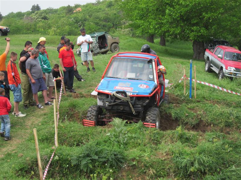

                Ето за тази витара става въпрос:
Име:Picture 041 (Medium).jpg
                Ако някой знае на кого е-да обади. Ако знае подробности по монтажа-също.
                Какво видях аз-дебела планка заварена здраво за рамата(от дясно) пода на купето изрязан, и лебедката хваната към планката. Ама задължително с къс барабан, щото едно, че не се събира зад седалката, и друго-планката става по-отдалечена от рамата, и е по-лесно да се изкърти. Трябват допълнителни укрепвания и т.н.
                Най-напред измери с рулетка колко място имаш вътре, и после габарита на лебедката. Все си мисля, че е невъзможно да се сложи дълга.
