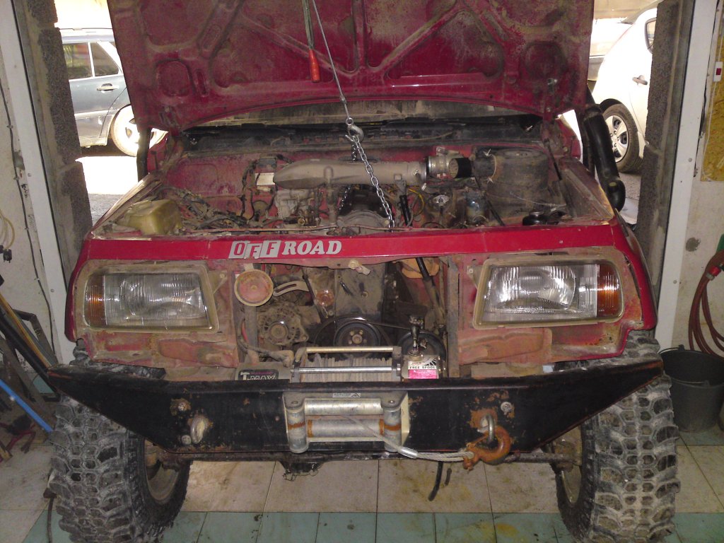

    Здравейте колеги! Запознавам Ви с моят проект,който по разбираеми $$$ причини,очаквам да започне реализация това лято!Ще си правя "Бегачка" за състезания!Нарочно пускам темата още от сега,за да може през това време да се включите в темата и да обсъждаме проекта и евентуалните пречки,които ще срещна!

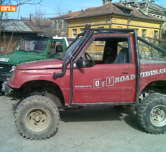

    ...Понеже съм си Витараджия -базата,която ще ползвам е една вече много изтърбушена Витара,която повечето от Вас познават...Витарата на Светли от Видин,която взех от едни момчета...които меко казано не й разбират и са я докарали до доста лошо състояние! ...Това не ме притеснява...като ще е екшън,да е Пълен!
    За донор ще използвам една Омега(2.0 115к.с.),която съм карал доста пъти и определено,като двигател и скорости е ОК!...От нея взех двигателя,скоростите,електрониката,радиатора с перката и виското,маркучи и други карантии!

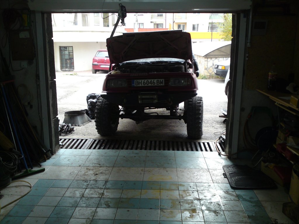

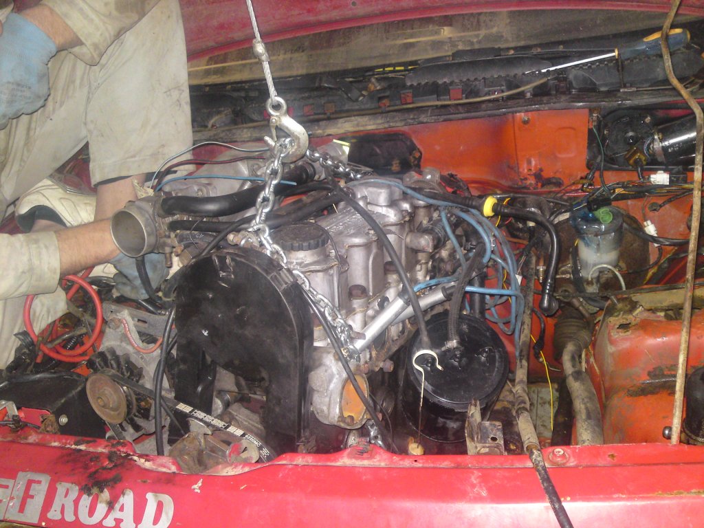

    Последния работен ден на донора/Омегата!
    Майка Япония.......Всичко друго е компромис!

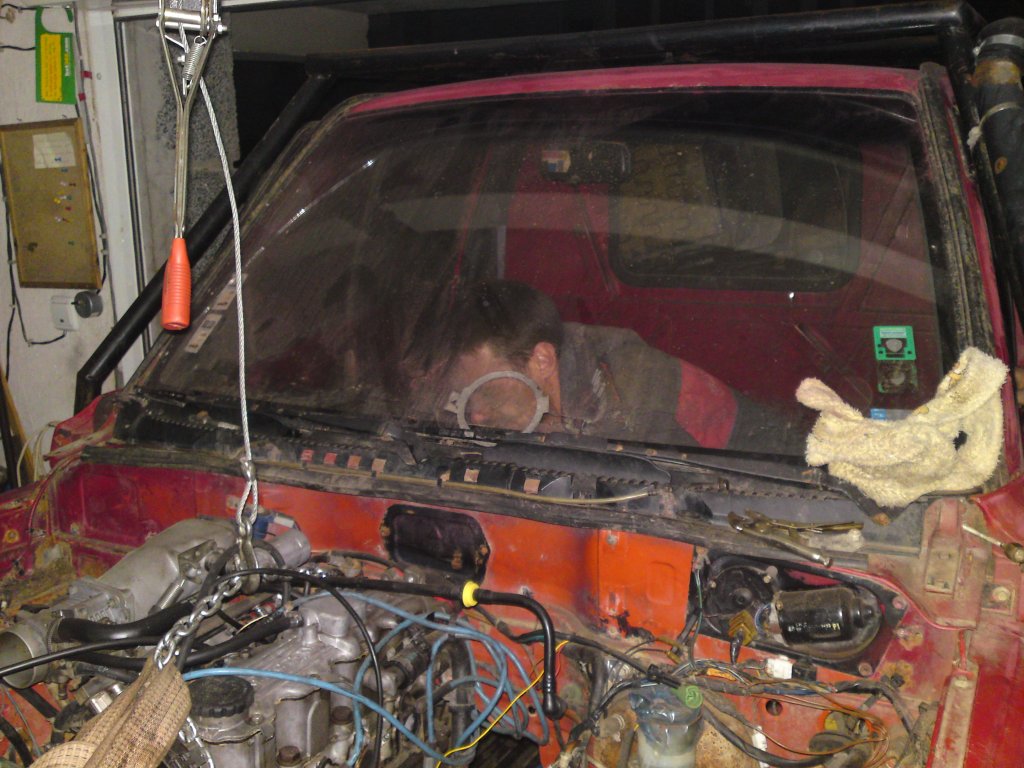

      Изтръгване на Витаровите карантии и миене на всичко!

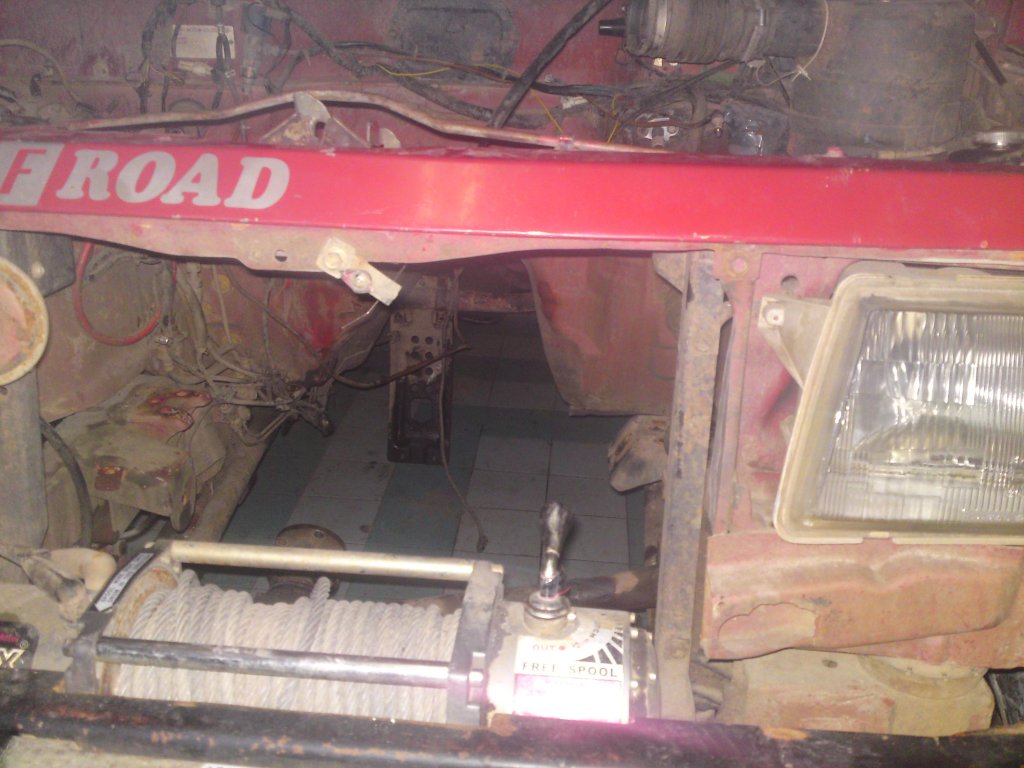

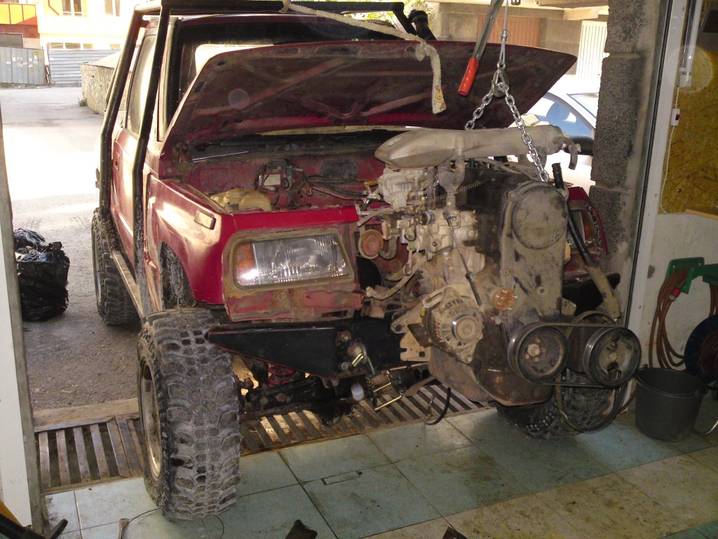

        На другият ден захванах да монтирам двигателя и да му мисля стойки/лапи! ....и се заиграх да мисля радиатора!

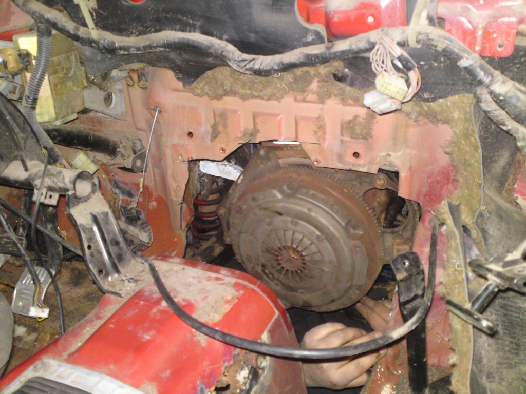

          Тук вече избързах,понеже нямах фланец и реших да кача и скоростите ....а с раздатката реших,че няма да има проблем!

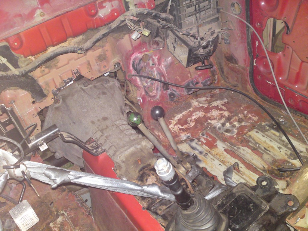

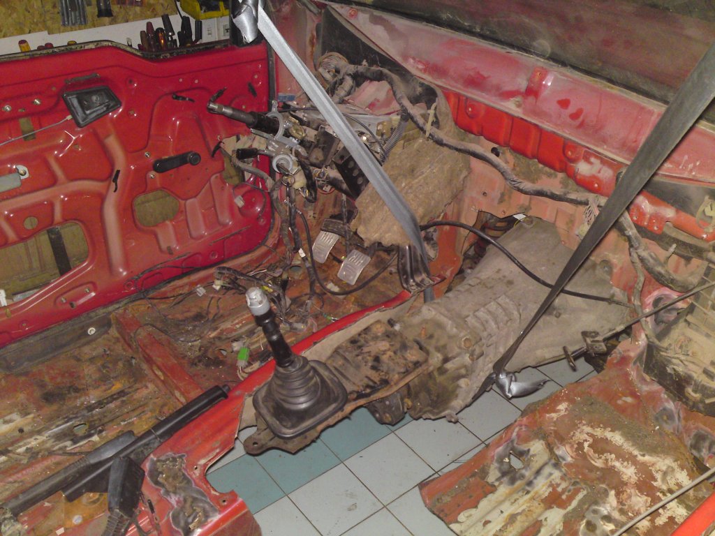

              И дойде момента на истина.....Фланеца стана готов! ....Сложих го ....и разочарованието е на лице!

                  Ти нямаш ли забрана за използване на ъглошлайф? Вероятно вече е на скрап донора но ако не ти е минало през ум,изрежи си омеговия тунел заедно с отворите на които се захваща гредичката която държи кутията и насаждай. Потърси помощ от приятел който заваря по добре от колкото ти режеш Ненормалник

                          Никой ли не вижда, че раздатката е вързана за кутията на твърда връзка, а те поотделно са на тампони? Според мен, това е истинския проблем, не рязането.

                              Тарга е прав, Светли от Видин /предишния собственик/ сега е със Самурай, на който е сложил такъв двигател.
                              Той ми каза че е имал проблем, счупил е едни скорости от нещо такова /твърда връзка/, звънни му и го питай как е решил проблема!
