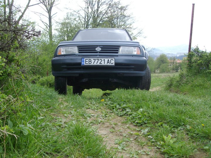

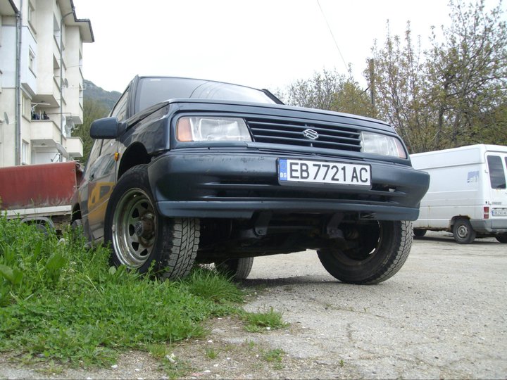

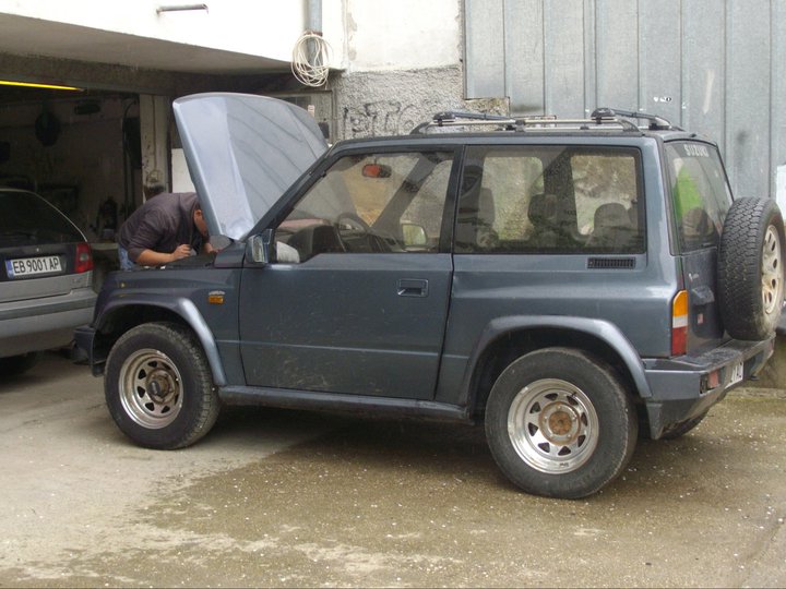

                    Защо реши, че си със сайдкик, като на снимките виждам чиста витара, и разликата между двете не са само една? Иначе, честито за придобивката, безаварийно да я караш, ето малко инфо: http://forum.offroad-bulgaria.com/sh...d.php?t=102027

                      Сигурно в талона е записана " Саиддик " !!! Пиша го в кавички защото точно така ми я записаха преди години една канадска витара в кат. Опитах да ги поправя ,но с нашата бюрокрация ...От тогава в масивите ги водят така, мога да снимам един талон. Това се отнася за кат С-я град и С-я окръг ,не знам как е по другите места.

                        всъщност по стария талон се водеше Ленд Ровър Сантана Витара ( какво по дяволите?) и след регистрация я писахме витара ,но като ходих в един магазин за японски части и викат -оо то това е сайд кик...И дистрибуторната ми капачка е с щипки...
