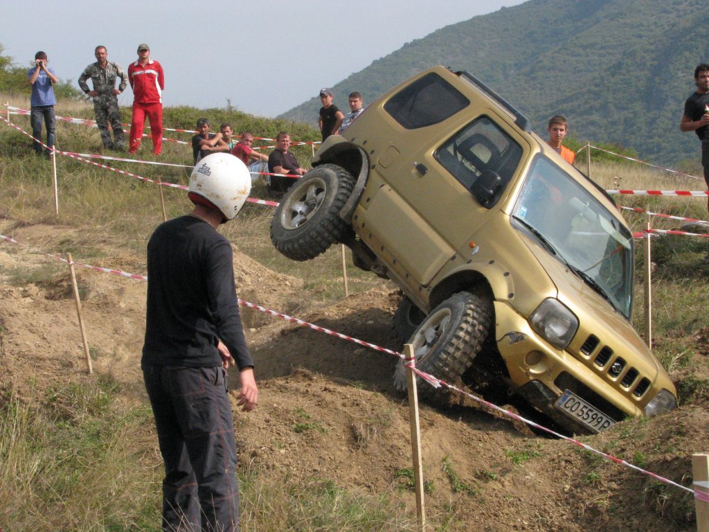

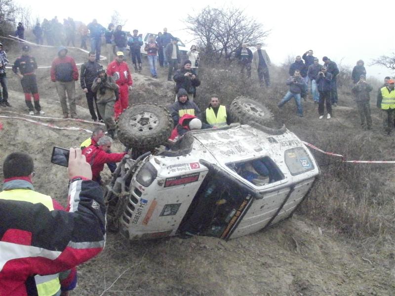

                      На Шуменското състезание ежегодно идват едни турци с две джимнита. Е, те са направени като за състезания, но съм учуден колко добре се справят с тежките терени. Та щом ще е за лов и лек офф-ще ти върши добра работа, нали е Suzuki
                      Само едно нещо не ми харесва-твърде са тесни и лесно се обръщат на страничен наклон. Така, че внимавай да не стане така:
Име:PCА040041 (127) (Medium).JPG
                      Но винаги има начин да се избегне гадния участък. Стига да не си го търсиш нарочно де

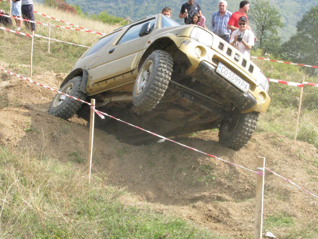

                        От: Сузуки Джимни
ID:5236507И според мен много добър избор, както всяко Сузуки впрочем.
                        По състезанията винаги ме изненадват приятно.
                        За дизела не знам нищо - бих избрал бензин.Натиснете снимката за да я уголемите
