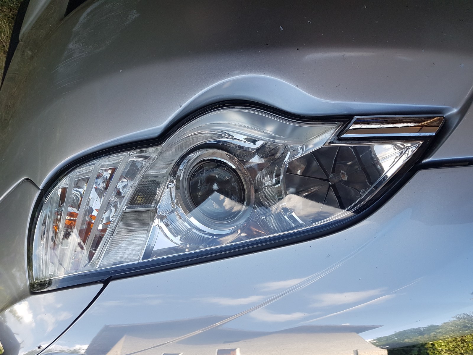

      Друг въпрос - с ксенон е,а осветеността е трагична - 2 свещички като че ли. Сваляне на фаровете, почистване на лещите, нови лампи - някакви други идеи?

        Фаровете заминаха за ново покритие на рефлекторите, почистване, полиране и защитно фолио.

          Виж с какви крушки си и сложи истински, ако не са. Сменил съм 5бр и не съм имал нито едно Субару със слаби фарове.

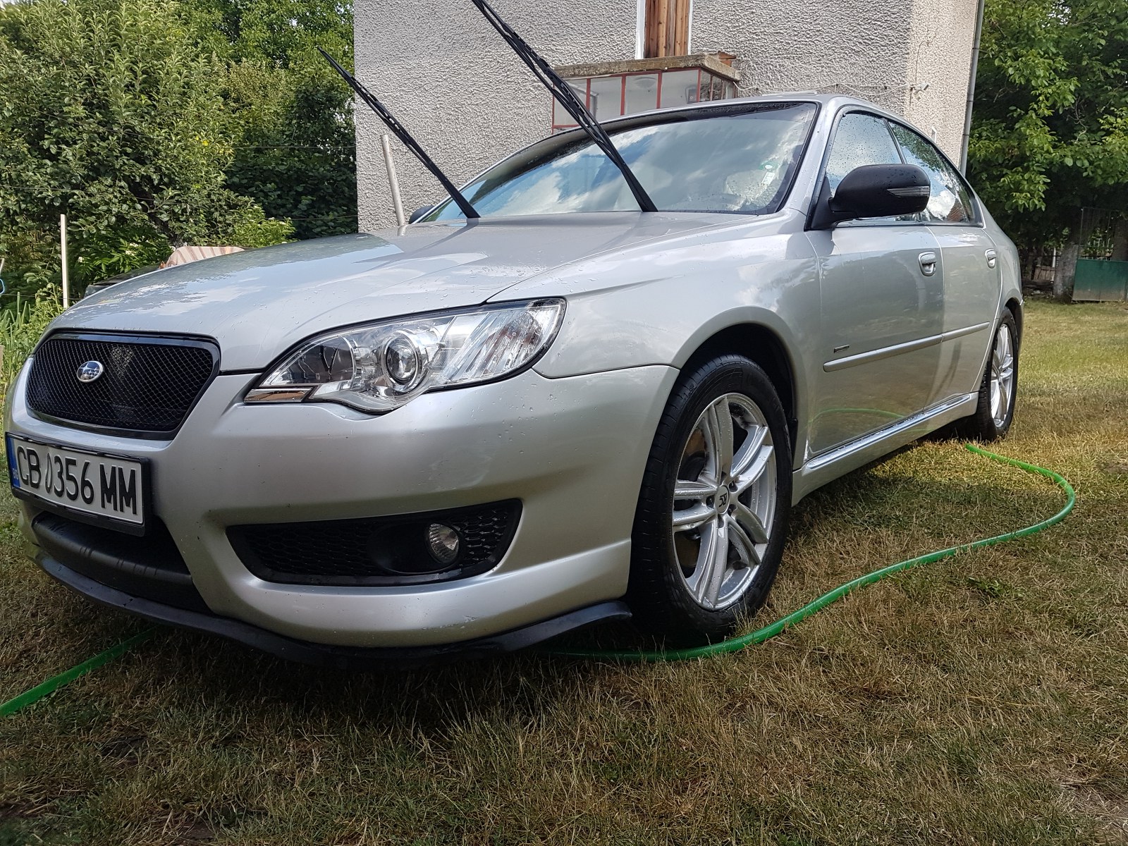

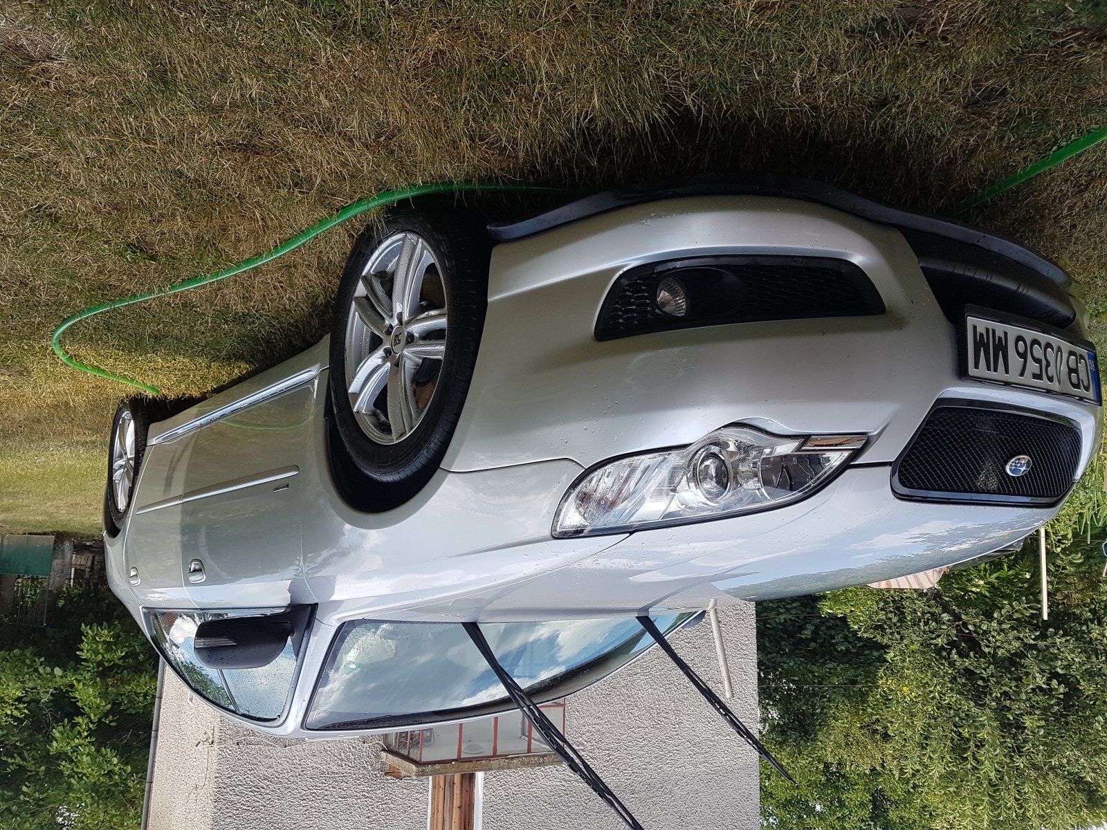

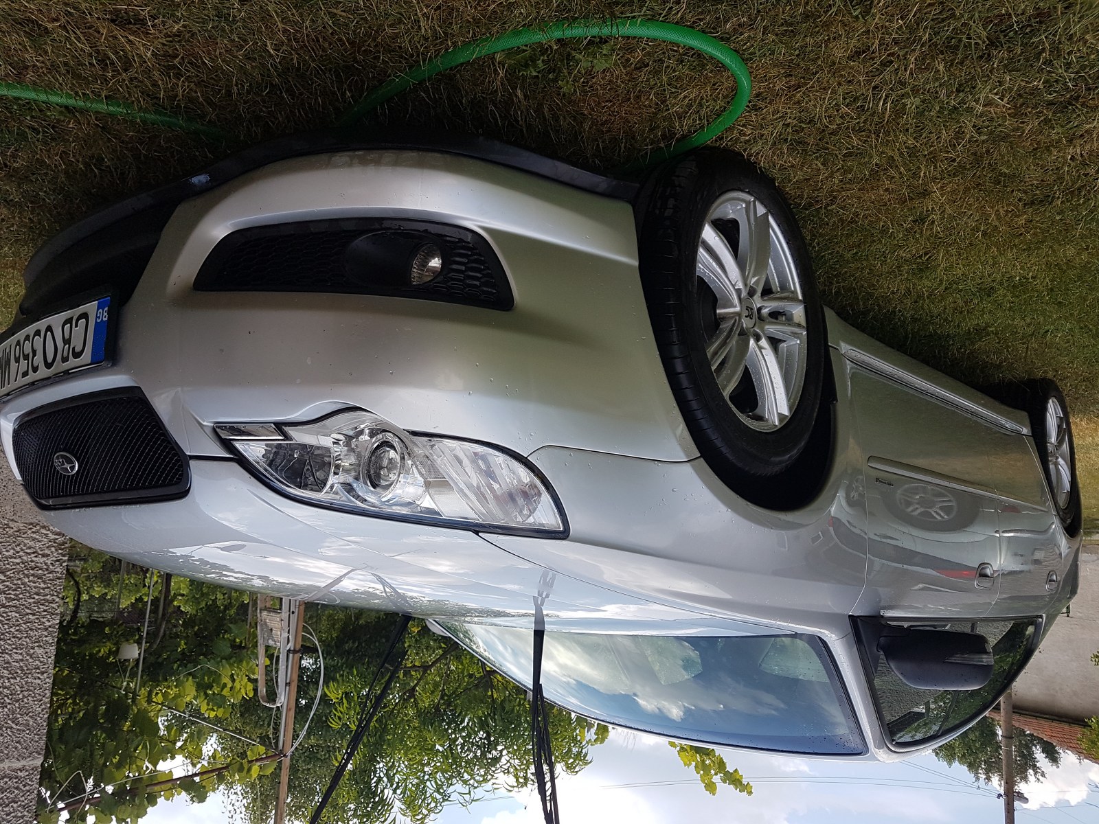

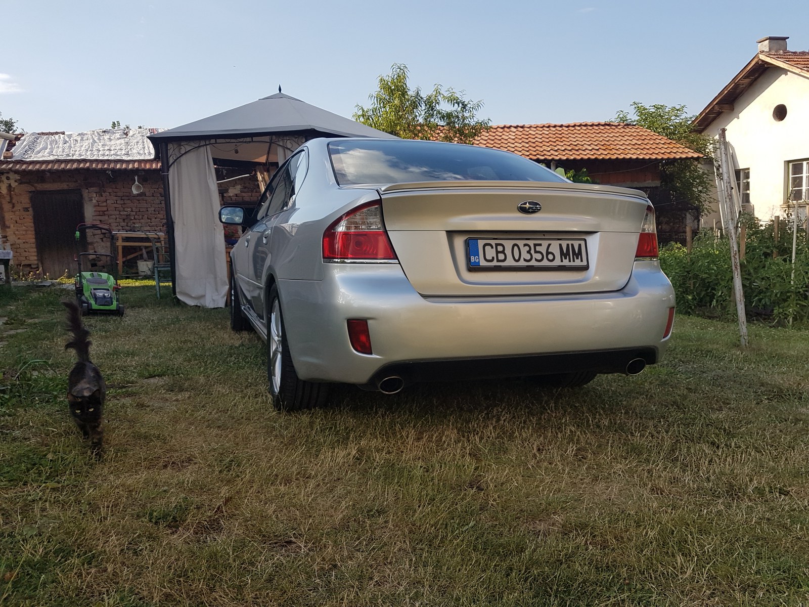

            Вече сме по високи с 4 см - пружини и амо-ве от стандартно Легаси и гуми 225 50 17

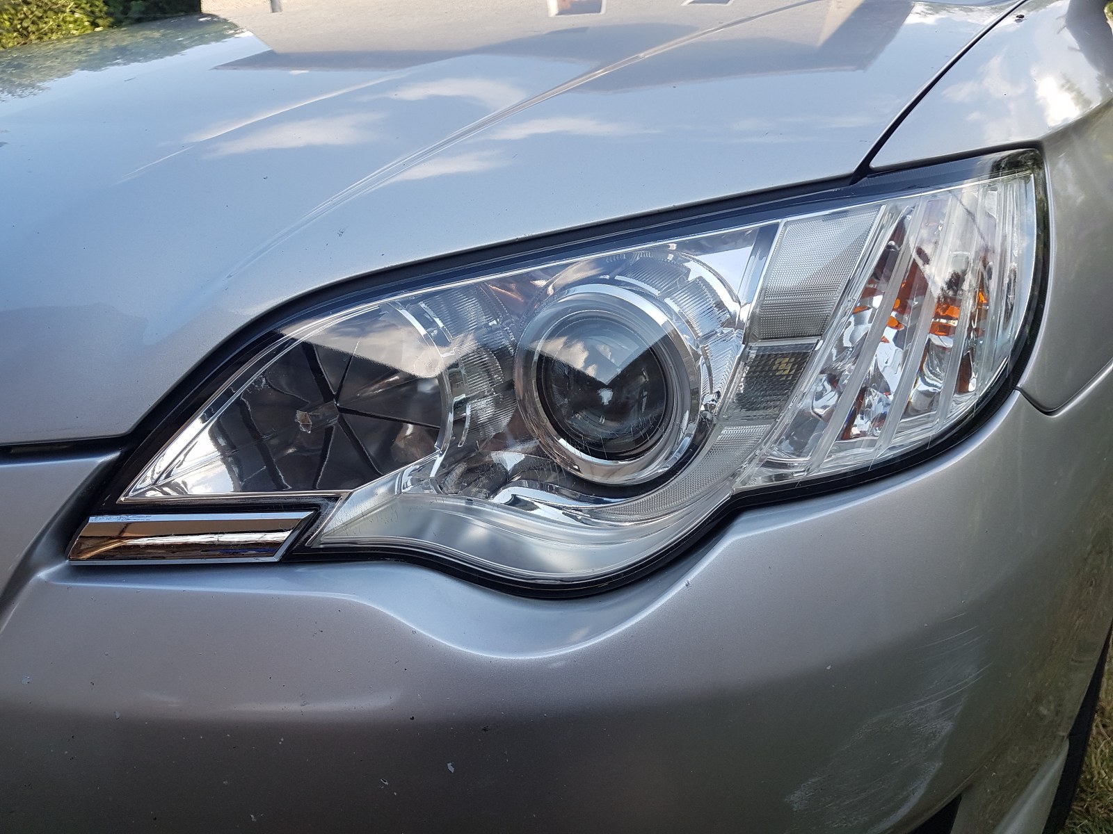

            А фаровете бяха на почистване, ново покритите на рефлекторите, изпръскани с безцветен лак и нови лампи Осрам. Интересното е че старите лампи са тези от завода.

            Последно редактирано от m4r1qn; 20-07-19, 21:06. Причина: ъм нямам идея защо снимките са наобратно, оригинала не е така???

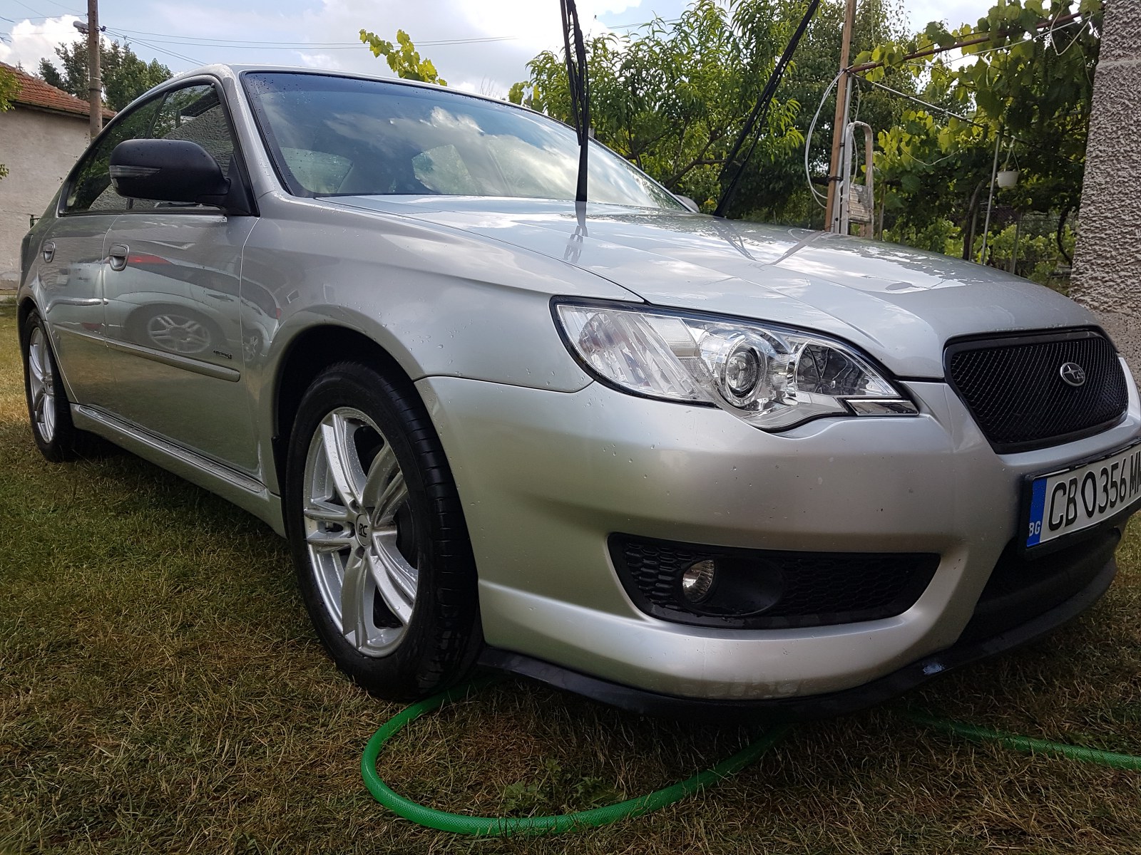

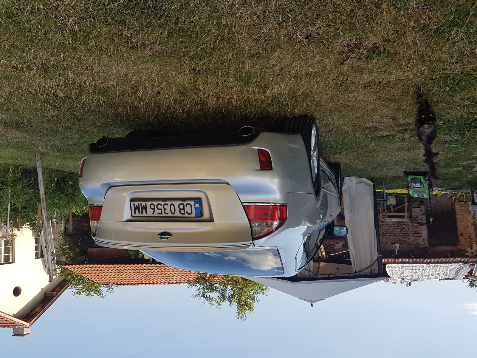

              От: Legacy 2007 H6 Spec B - повдигане
              Да съдействам за снимките, че да няма някой болки във врата.
                  На снимките е преди повдигането нали?
                    Хахахахаха - след - преди беше брутално ниска

                        @m4r1qn - сигурен ли си, че задните ти пружини са читави? Даже и за повдигнато СпекБ ми се виждат нисички ...
                        Последно редактирано от royce; 21-07-19, 12:35.
                          Тези са по каталог - и на мен ми изглежда ниска отзад, според рулетката е равна - май ще трябват подложки.
                            Извинявам се, сега видях, че си ги сменял пружините. Явно снимката лъже.
                            Щом като я паркираш на равно и разстоянията от земята до праговете в 4-те ъгъла са равни - нямаш ядове. По принцип разстоянията от центъра на главината до арката на калника отпред и отзад не са еднакви - отзад е по-малко.
