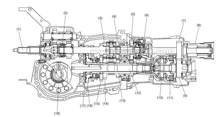

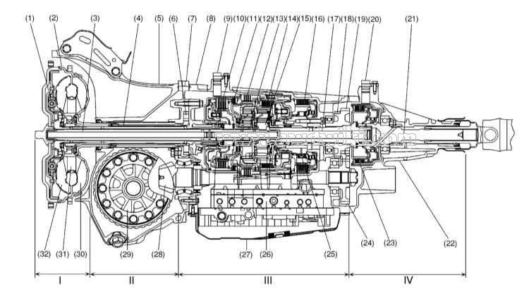

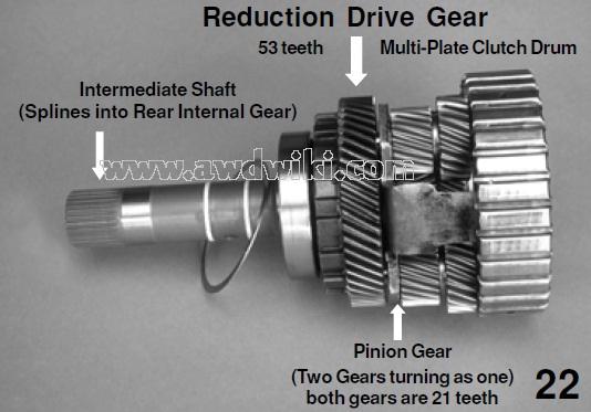

                Не е точно така. Outback H6 трета генерация идва само с автоматична скоростна кутия, която е оборудвана с междинен диференциaл и виско муфа към задния мост. Стандартно е зацепена на 40/60 преден/заден, а електронно контролираното може да го промени до 50/50 в идеалния случай.
                А пък това е автоматичната кутия на 2.0 и 2.5 моторите с 90/10 стандартно зацепване преден/заден мост и виско муфа, но без междинен диференциал.
                Outback H4 2.0 и 2.5 с ръчна скоростна както и субару Forester H4 2.0 и 2.0 Турбо с ръчна са оборудвани с межднинед диференциал и виско муфа която може да предаде до 20/80 - 80/20 при буксуване, но най-важното е, че си постоянно на 50/50.

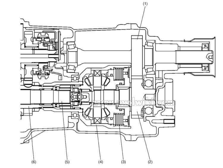

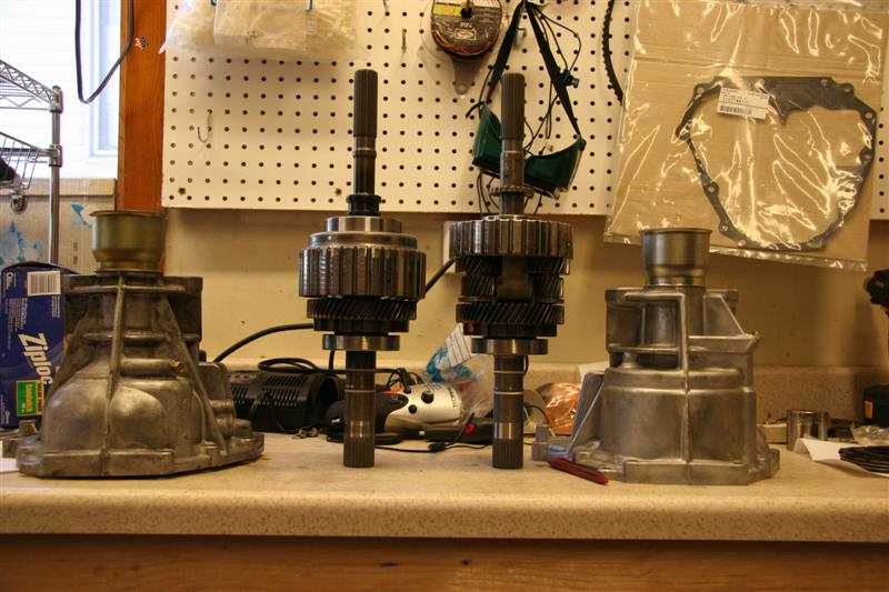

                    То и аз се зачетох по въпроса. Така като гледам H6 са им сложили междинен диференциал с VTD виско муфа (variable torque distribution). Така че ако искаш истиско субару и H6 е в групата. Тези без full-time остава 2.0 и 2.5 автоматите. Ето това трябва да го има в H6:
                    А това трябва да е разликата мейду автоматиците на H4 и H6:
