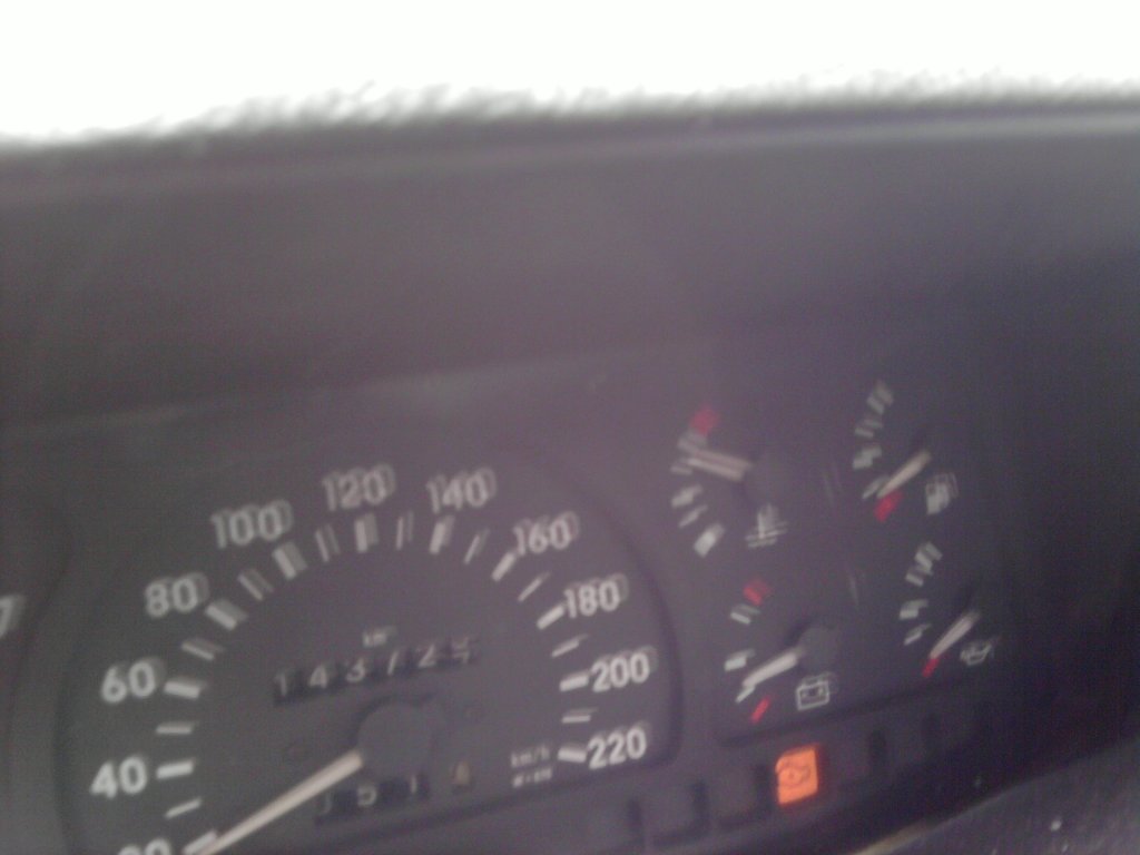

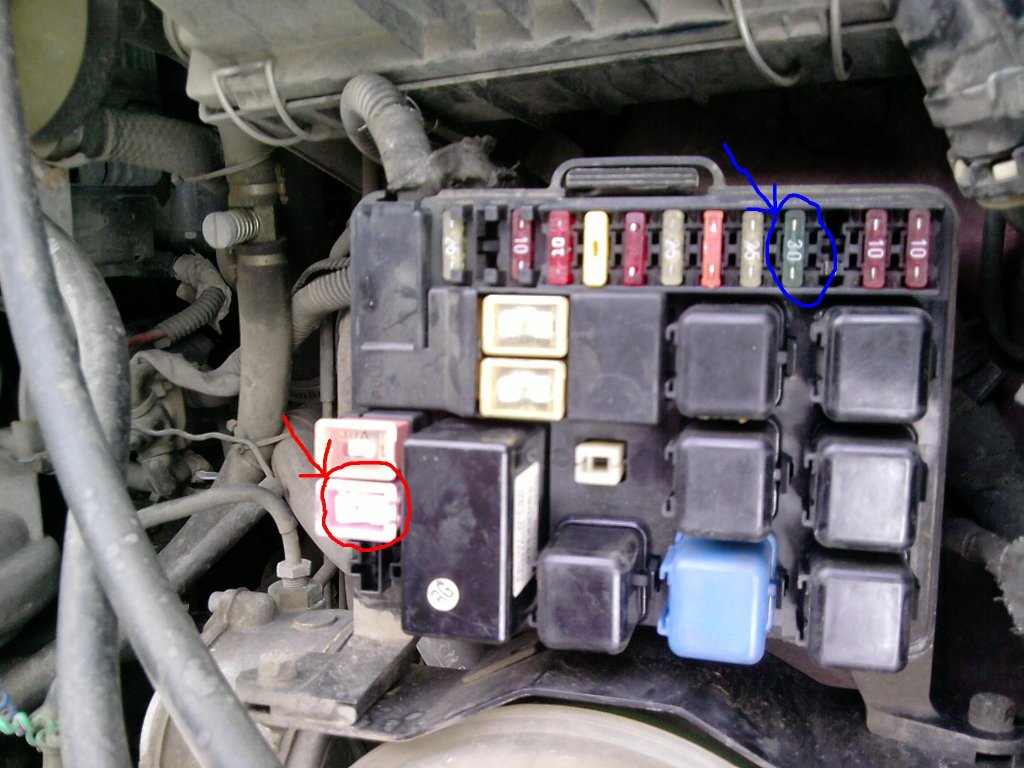

                Открих проблема. Тривиално, но бушон. На схемата, която е залепена върху отделението за предпазителите е отбелязано, че за перката е бушон Но 4(който съм отбелязал в синьо). Него го проверих, но той беше ОК и не проверих другите. Този, който съм маркирал в червено също има отношение към перката. Той беше изгорял. На втората снимка съм показал къде ми завърта перката с оригиналния датчик - между 10 и 11 часа(имаше тема преди време за това).

                  Перката отново започна да ми прави номера. Дори и при затваряне на веригата през куплунга на датчика един път развърташе, един път не. Тръгнах да търся кое реле е, вадих тези до радиатора и слушах кога ще спре да цъка. Релето за перката е предното дясно посока на вдижението. Този път го и разглобих. Преди пръсках само клемите му. Контакорите му бяха мн нагорели. Зачистих ги леко с диамантена пиличка и напръсках с контакторен спрей. Мисля, че реших проблема.
