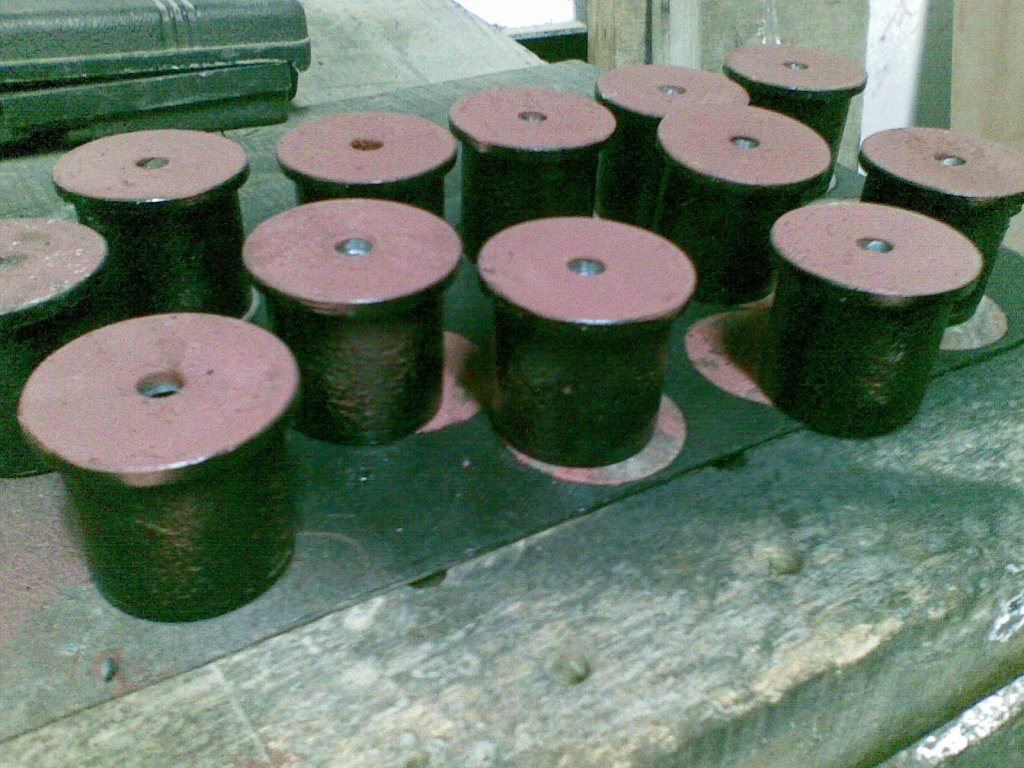

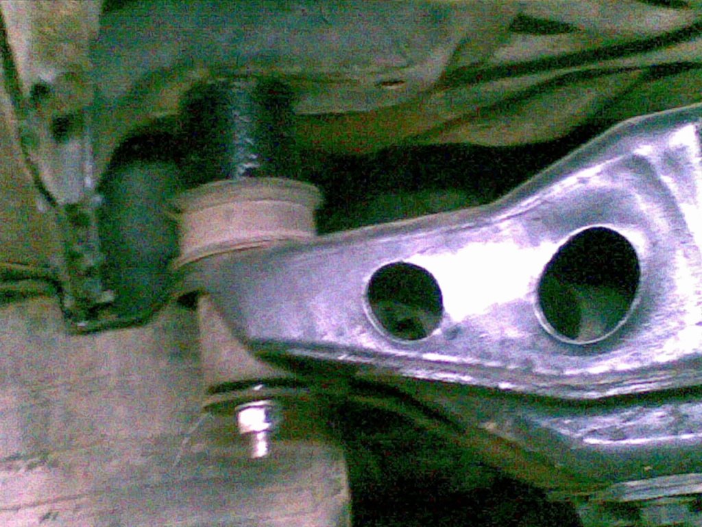

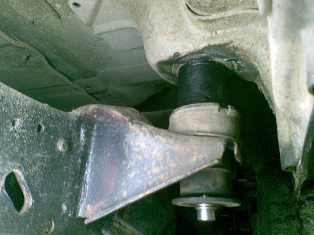

    Колега,по-трудно е да обясниш,отколкото да направиш.Има описания на боди лифт във форума,но ще се опитам да кажа накратко как го направих аз.За дългата база си приготвих предварително 12 втулки с височина 50 мм,диаметър 70 мм и отвор с диаметър 11 мм.Купих си и 12 болта 10,9 твърдост комплект със самозаконтрящи се гайки и по-дълги от оригиналните с 50 мм.За ОФА ДБ трябва да се свали водния радиатор и дифузьора,защото радиатора лежи върху шасито и слиза надолу при повдигането на шасито.Долната част на дифузьора се изрязва,за да не опре перката.Следващата операция е да се развият старите болтове и гайки.Повдигнах на крик първо предната част,докато влязоха новите втулки и болтове,след това и отзад.Трябва да се внимава за странично разместване на купето спрямо шасито,защото много трудно се напасват новите болтове.Не е никак трудно,само трябва да имаш желание.Ще има леко провисване на горивопроводите и спирачните тръбички отред,но с леко наместване всичко си идва на място.Не е необходимо удължаване на кормилния прът и тръбопроводите на резервоара.Предната и задната броня ще провиснат с толкова,колкото е височината на втулките.Но пък виждам добри технически решения в линка,от който започнахме.

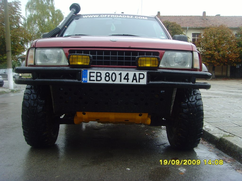

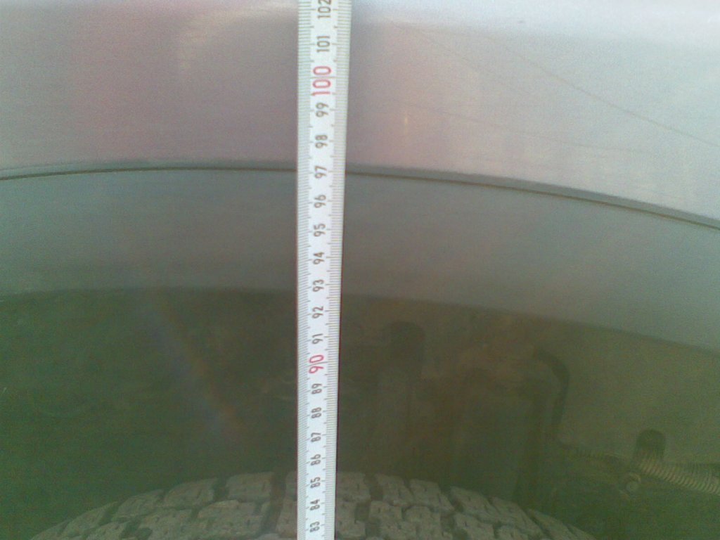

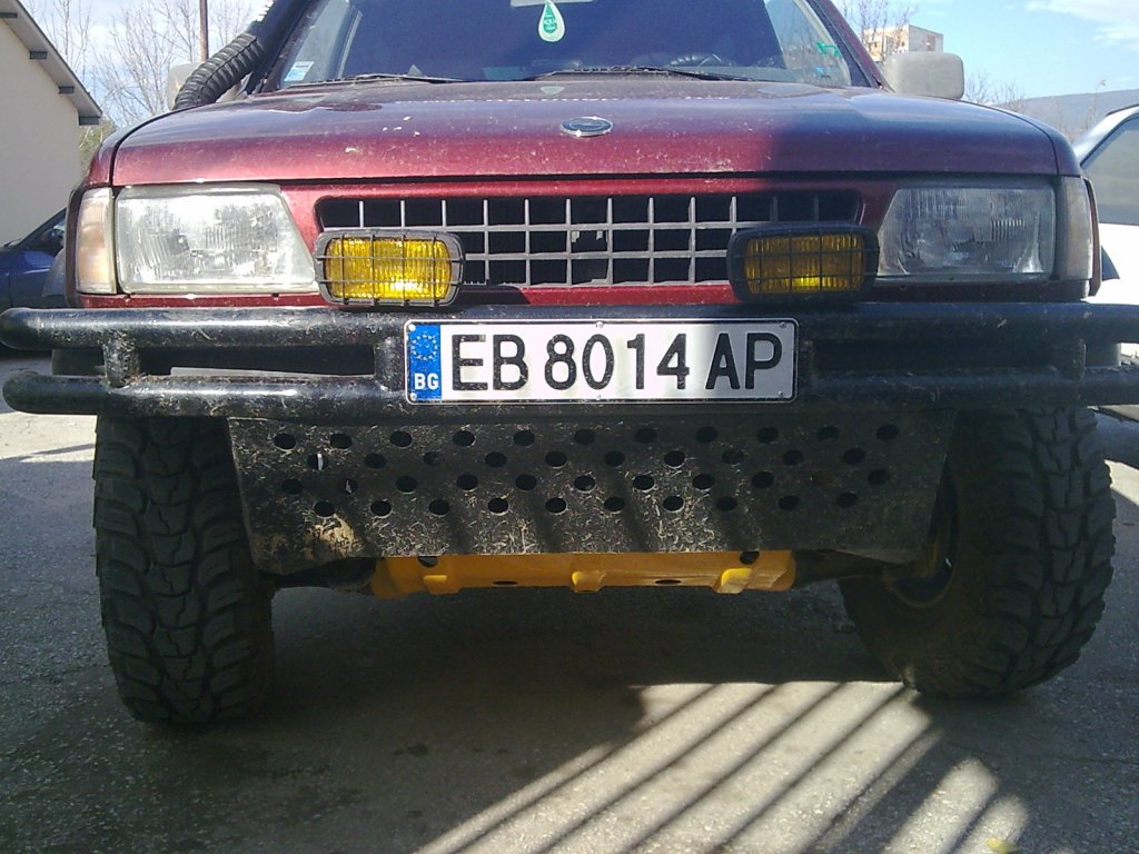

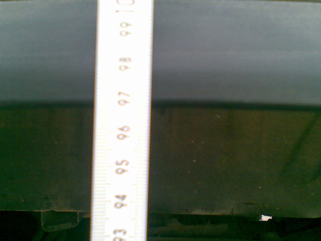

                  Така вдигането го направихме,сега остава проблема с броните.Някакви идеи колеги?Ще пусна и снимки после.
                  NO RISK NO FUN ! FRONTERA 2.3 TDI
                    До: Frontera Body Lift
                    Първоначално публикуван от dok Преглед на мнение

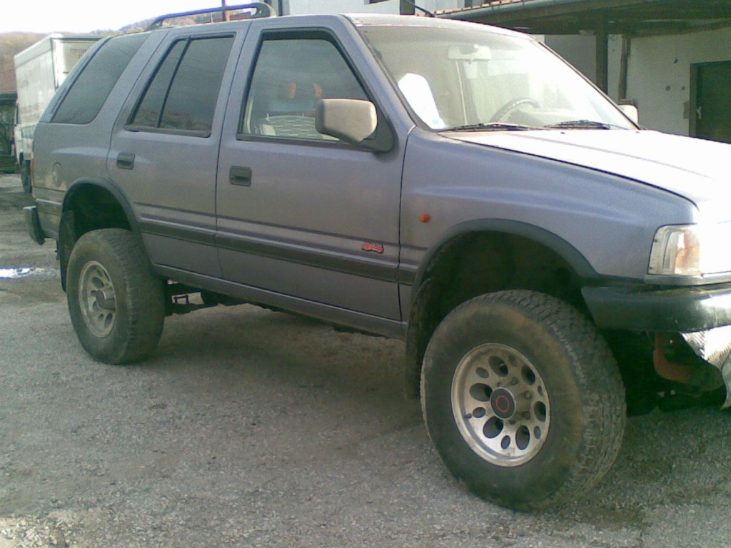

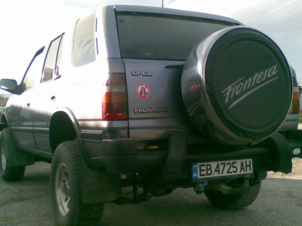

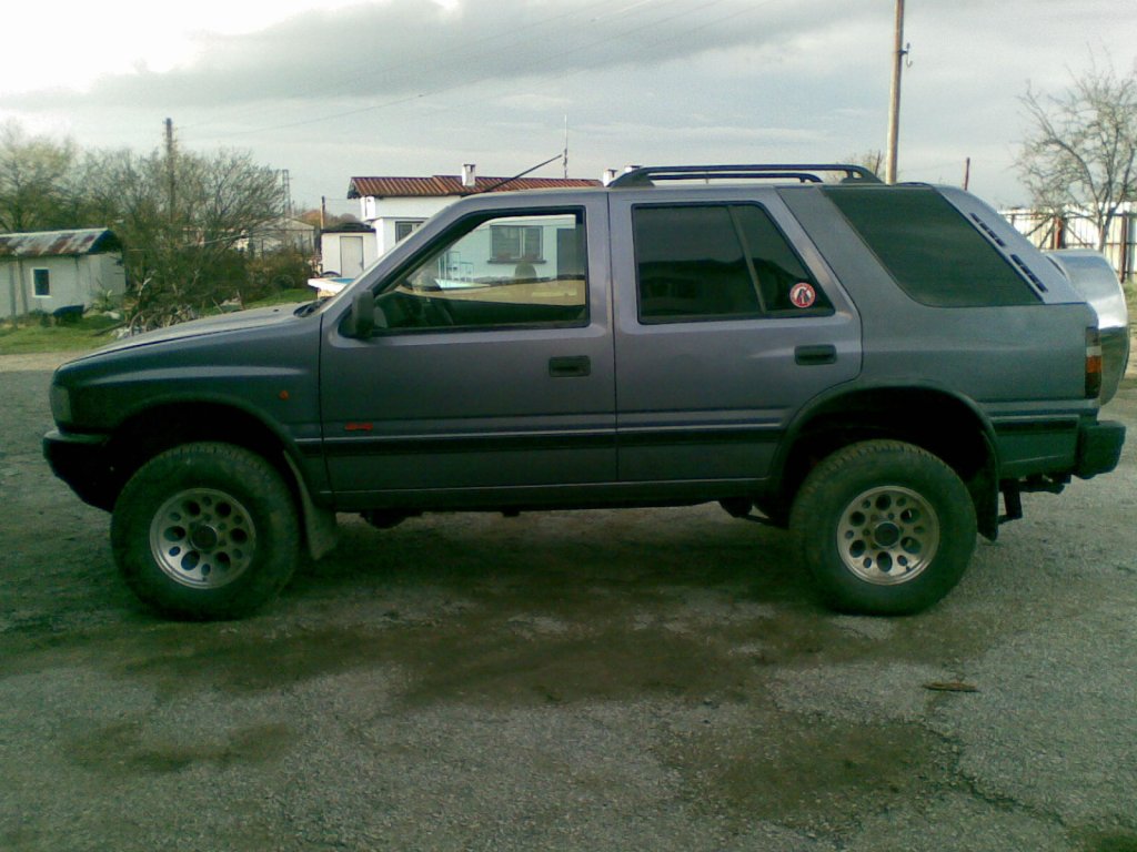

                    Ето

                      Готов съм.Само да добавя ,че трябва да се преправи и хода на скоростния лост.При включване на 2-ра,4-та и задна опира в купето.Малкия лост окъсява и трябва да се прави втулка с резба(10 x 1.25 ) дълга 60 мм.с резбите.Само за сведение -6 от болтовете в задната част се завиват в купето.Резбите са (10 х 1.25).

                        Колега,добре,че ти пусна някакви снимки.По въпроса за опирането при включване 2-ра,4-та и задна се наложи да изкривя ламарината назад с по-големи клещи.Друг проблем е опъването надолу на тръбичките за горивото и за спирачките,но той лесно се оправя с огъване и с преместване на точките на закрепване на тръбичките.
                          На фона на всичкото това забавление сметнах тръбичките за горивото за нищожен проблем.
                            Но пък удоволствието от новата визия на Фронтерата е много голямо.

                              Безспорно!Сега замислям и шнорхел.Дай сега да видим и твойта!
