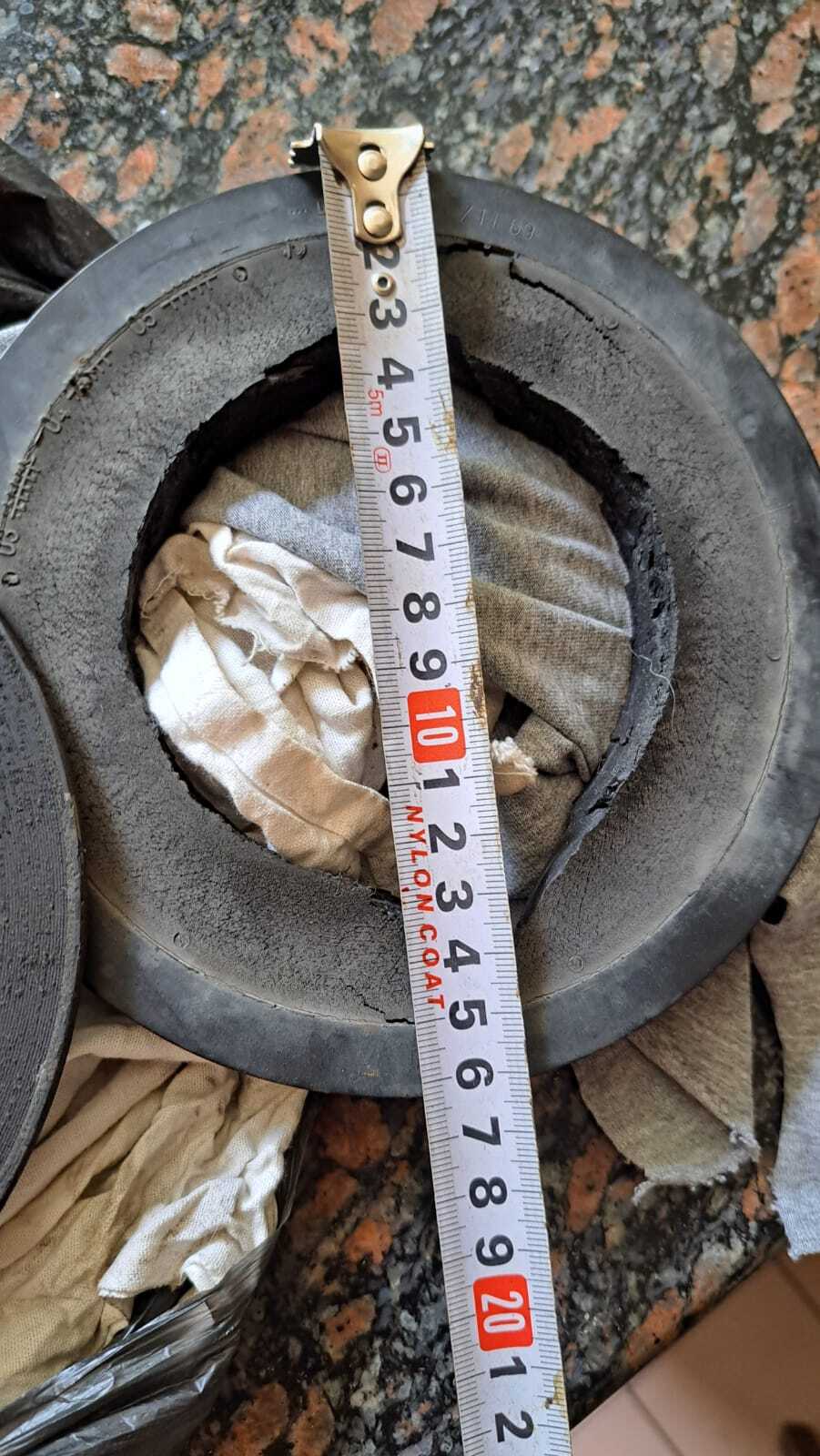

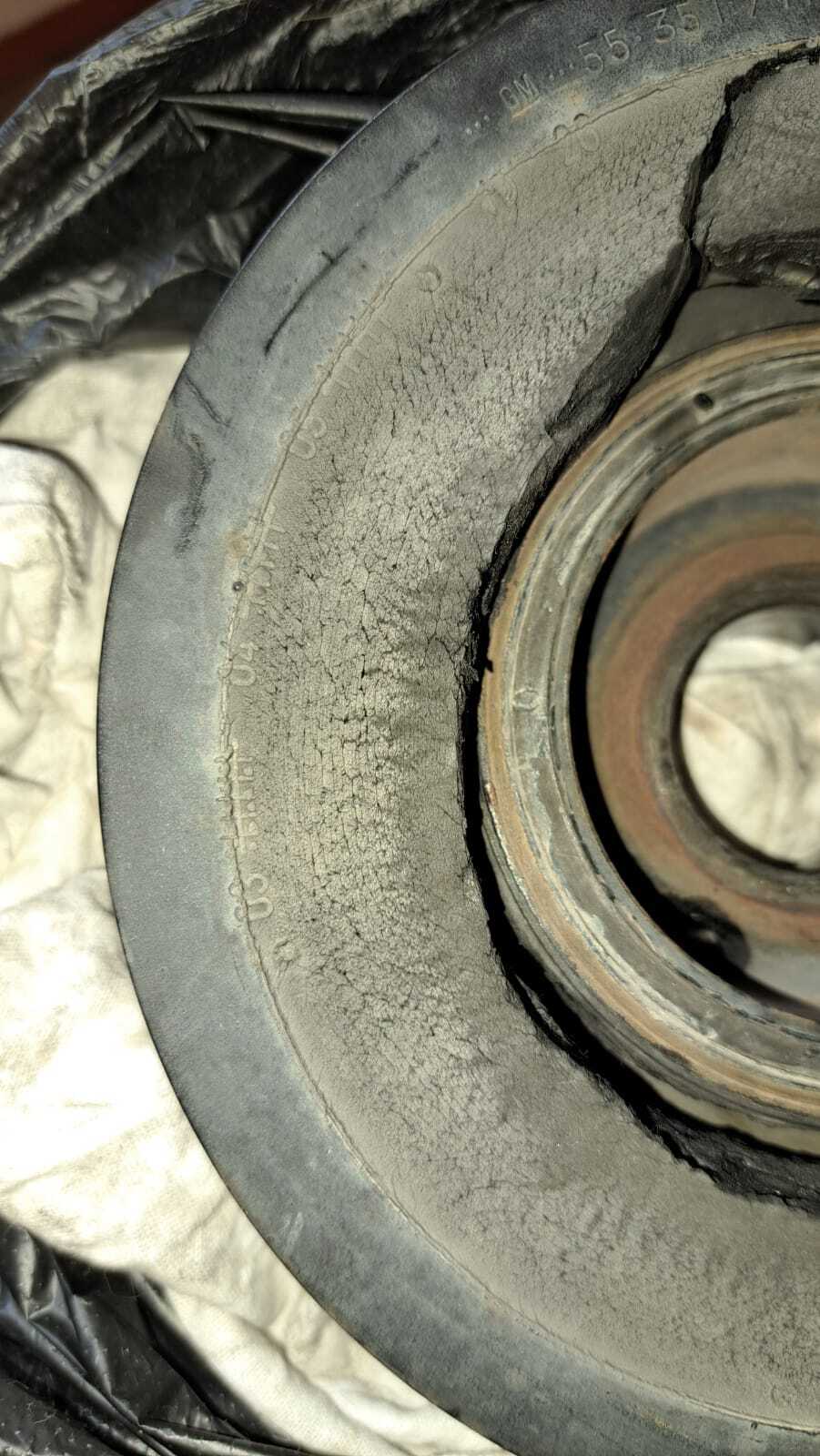

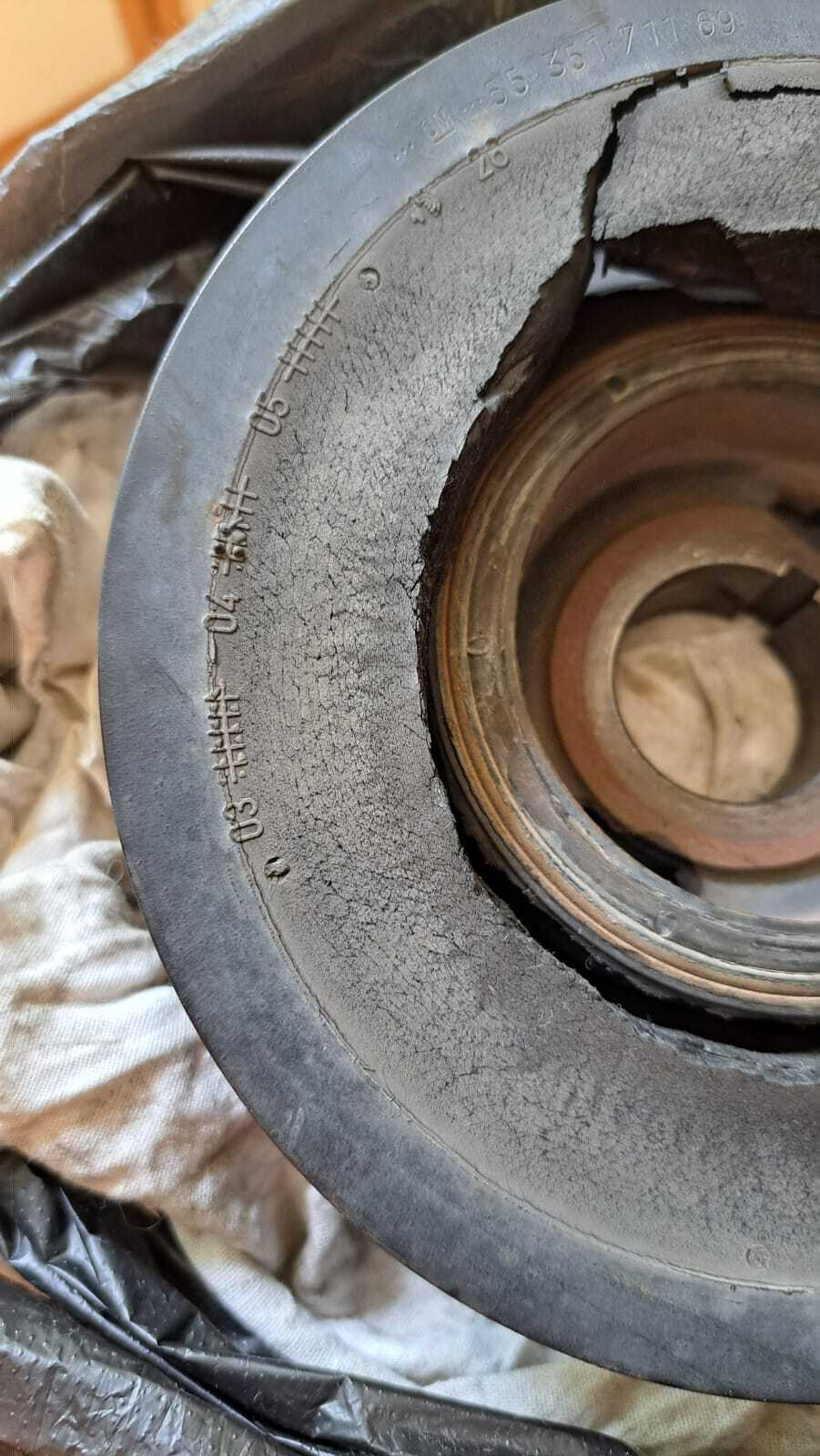

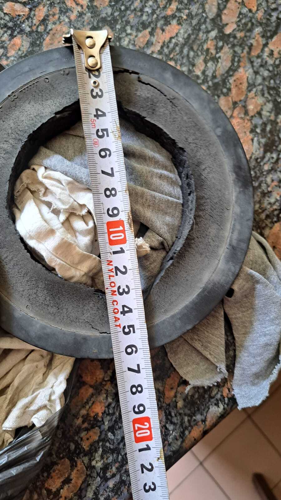

    Здравейте,скъса се проклетата ролка та имам въпроси за разглобяване то и.Колата е Фронтера 2.2 DTI 116 коня.Болта с нормална резба ли е?Сваля ли се всичко отпред като радиатори за да се разглоби.Ще съм благодарен за всякаква помощ. Не намерих такава тема

    Болта е със нормална резба, сваля се без да се маха нищо ако имаш подходящия къс силен гаиковерт.

      Благодаря за отговора,явно ще се пробвам с гидоре и тръба за удължение.Нямам толкова къс гайковерт

        С гедоре не става
      С гайковерт най-добре! Аз нямам и се мъчих много с тръба и камък 24 (мисля) - проблема е в блокирането на коляновият вал, става с приспособление през отвора на датчика КВ. Накрая се изнервих и го развих на стартер, но се доскъсаха тампоните на двигателя и там филма е още по-голям - никъде няма вече оригинални и се наложи да взимам Исузуви и да ги преправям. От тогава ми се увеличиха вибрациите особено зимата при низки температури.

        И аз си мислех за стартера,ама добре че каза че заминават тампоните. С гайковерт е наи добре но трябва да сваля радиатора иначе няма място за него
