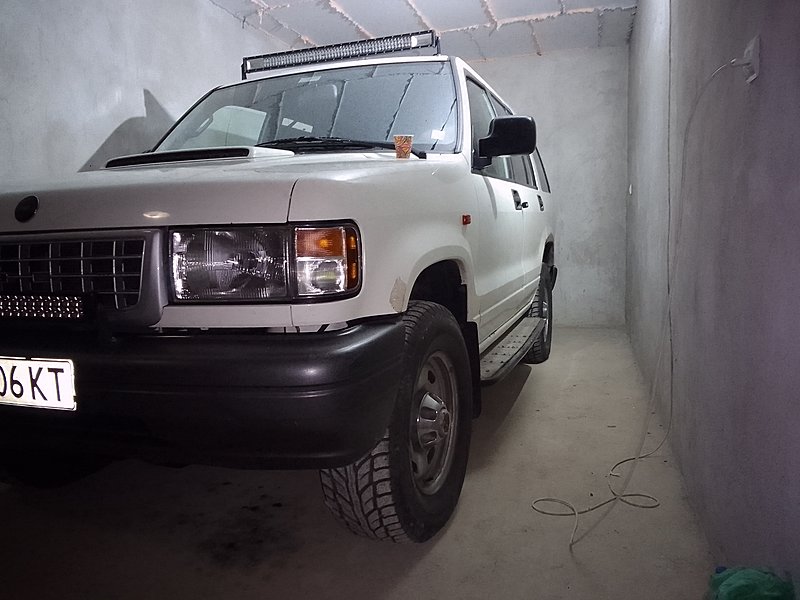

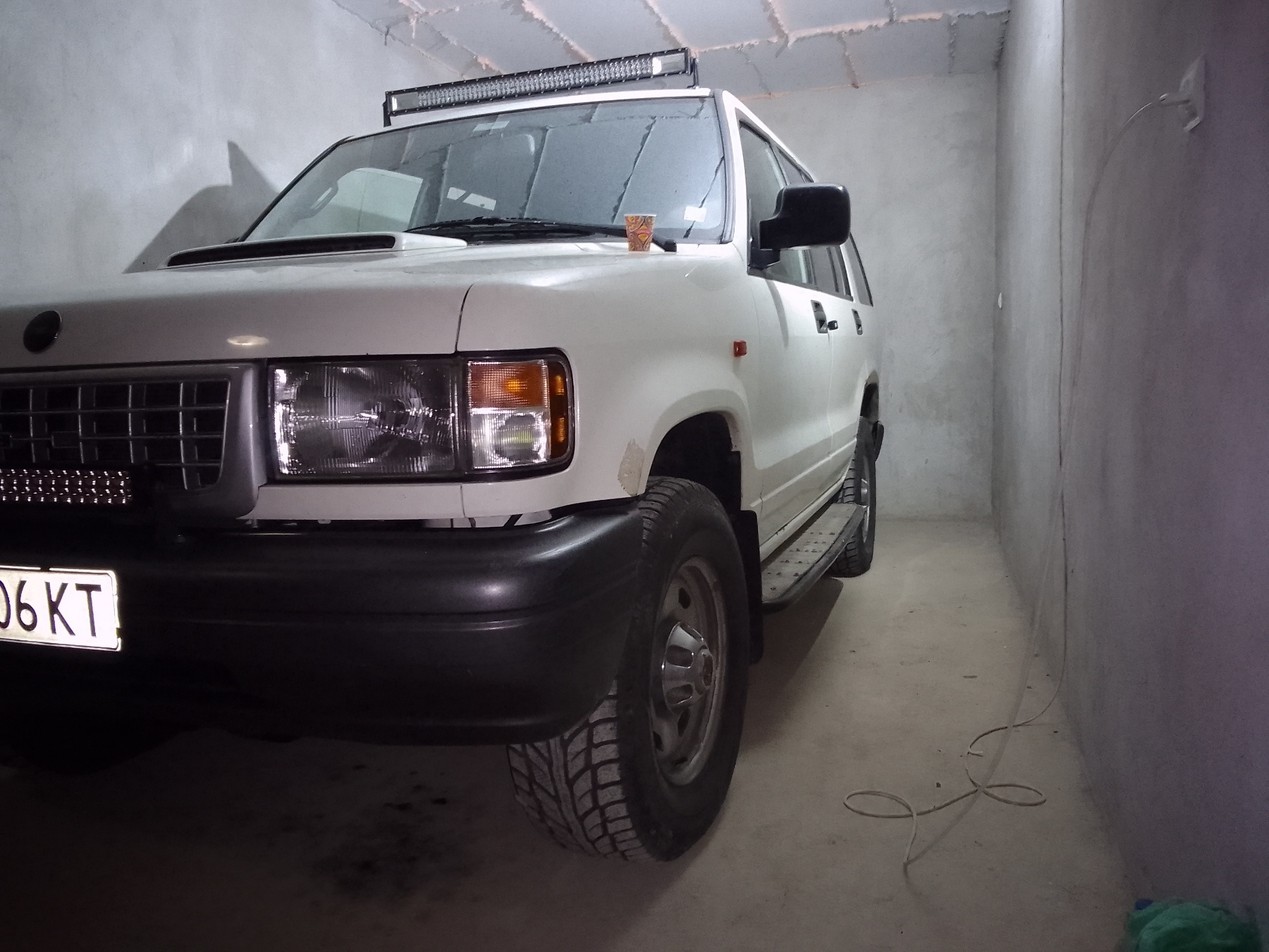

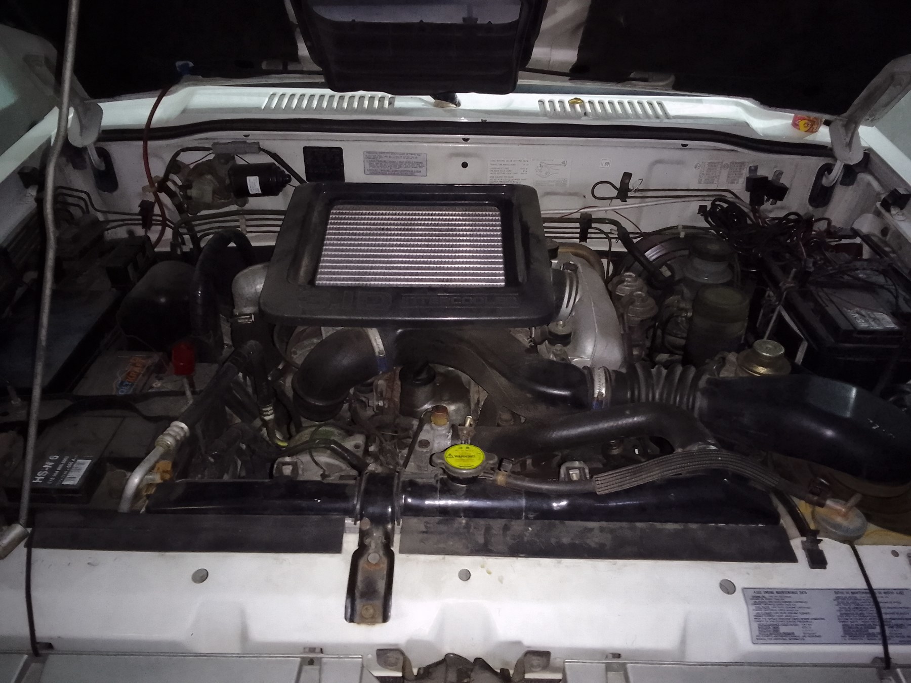

    Здравейте, отварям тема за моята джипка която купих преди година и половина някъде. Малко инфо за джипа ( мога спокойно така да го наричам). 97ма произведен някакъв междинен модел преди он деманд системата и помпата с ел. управление, новото табло на последните модели Исузу Трупър, 3.1 дизел 114 к.с. 280н.м. механична помпа, ръчна ск. Кутия, автоматичен блокаж на задния деференциал g80, ръчни хъбове, климатик, ел. Стъкла и огледала с прибиране, подгрев на задното стъкло и огледалата, ел. Антена, абс на четирите колела, вентилирани дискове навсякъде, shift on the fly или включване на бързи 4х4 до 100км. Дълга база, 5 врати, при извадени задни седалки максимален обем на багажника- 3600 литра! 2100кг празен, разход нафта преди да махна егр-ите 10 градско Атина и под 10 във Велико Търново. Нормално каране до 2500 оборота. На дълго между Габрово и Търново тествано в продължение на три месеца всеки ден като карам аз 8-8.5 като кара бащата под 8. Тествал съм на една и съща бензиностанция и колонка многократно! Резервоар 85 литра от които 5 резерва.
    Трупчо, аз така му викам го купих с идеята да го ползвам за работен кон без жал и да го карам докато не се разпадне без да правя нищо по него освен масла и ремъци. Но нещата рязко се промениха след като го натоварих ЗВЕРСКИ с над тон багаж и го карах от Атина до Търново буквално с много тежък крак и скорости на места по гръцките магистрали до 140км.... В продължение на часове тая тухла четворка беше в лявата лента с обороти над 4000 и целия път от 1050км го взех за около 13 часа с почивки, митници, зареждания и т.н. На следващия ден минах през кантар за камиони преди да разтоваря и ми дадоха бележка на която пишеше 3170кг. -)) от тогава се зачетох доста по чуждите форуми понеже тук няма много информация и разбрах след стотиците часове чете, че това е една силно подценявана машина. Който е поглеждал отдолу какви диференциали, кардани, носачи има знае за какво става въпрос.. Скоростната кутия и раздатката са с внушителни размери, ако ги види човек на земята ще си помисли, че са от камион. Същото важи и за задния диф- огромен е! По моя Трупчо всичко е сток засега, но планирам напролет като се пооправи времето да мине песакоструй на шаси и купе ( шасито е в отлично здраве, купето има една дупка и няколко язви) смяна на цвят, защото е бял и не ме кефи, окачване БЕЗ лифт хеви дюти амортисьори и пружини, предна и задна броня, лебедка, покривна скара, гуми 255 85 16, смяна на предните седалки с такива от някоя американска, френска или италианска кола плюшени за по голям комфорт, имам нещо в предвид но по нататък. Отвътре ще налепя изолация и съм предвидил и монтаж на печка. Преминаване отпред на дву-бутален сп. Апарат за да спира адекватно на теглото което ще е след това. Всичко ми е в главата, събирал съм информация в продължение на месеци.. Сигурно пропускам доста неща, но в процеса на работа ще се постарая да има и снимков материал и подробно описание на използваните части и процедури. Трупчо няма да се кара офроуд, а по скоро за средно дълги пътешествия наоколо
    В момента отлежава в сух и топъл гараж и чака реда си.

        Снимките виждат ли се?
        • c0dy^
          c0dy^ коментира
          Снимките не се виждат. Ако искаш, може да ги пуснеш по Вайбър и ще ги кача тук - 0897/264-266.

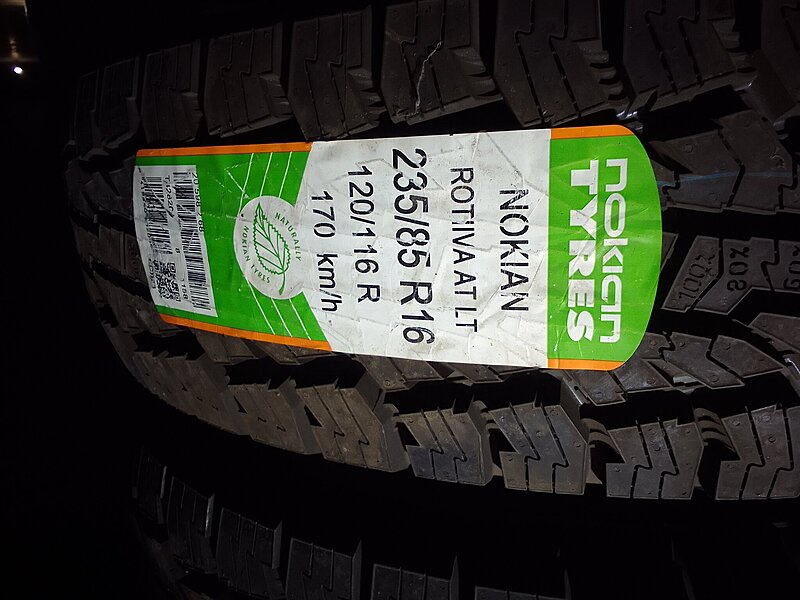

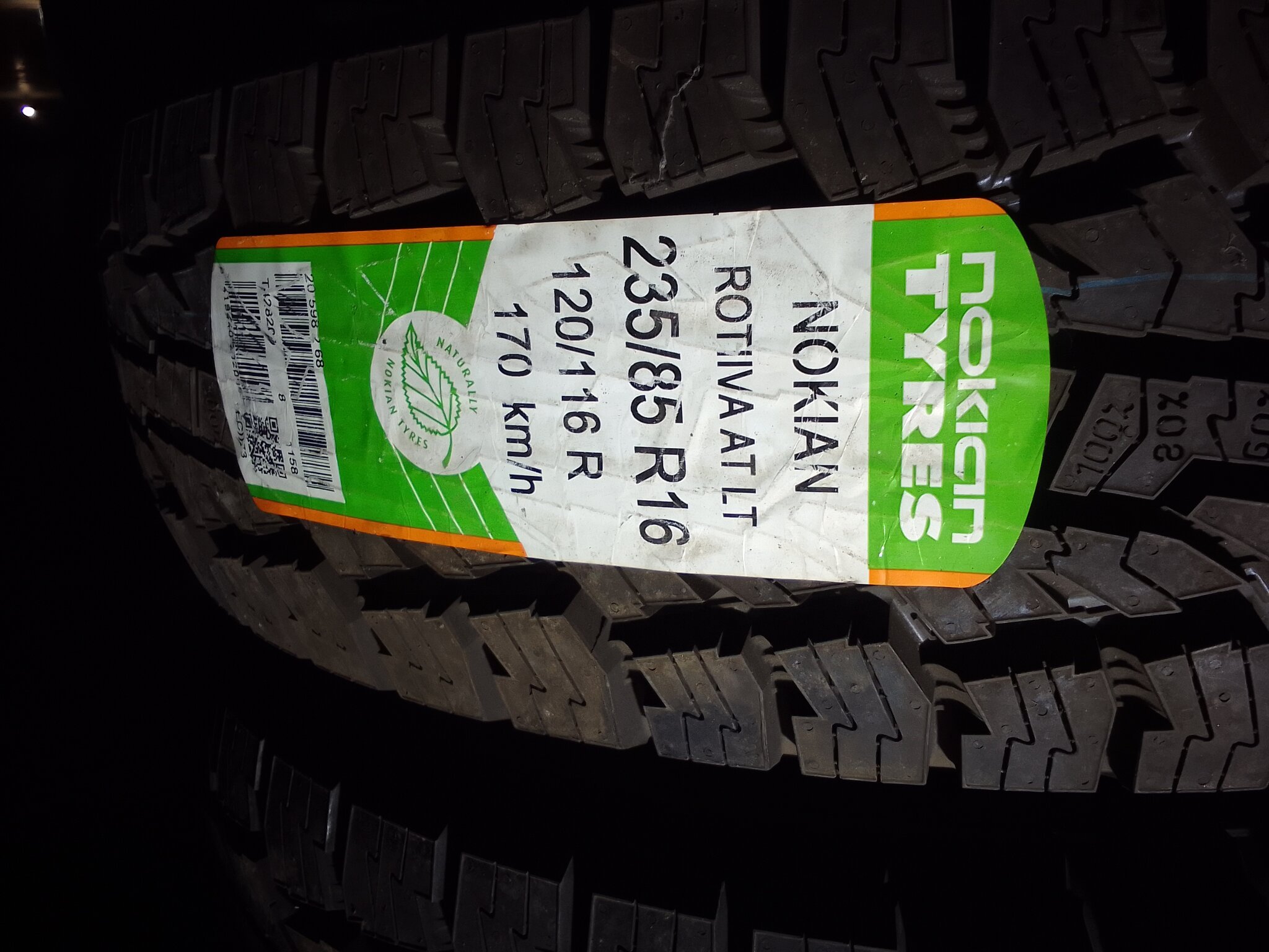

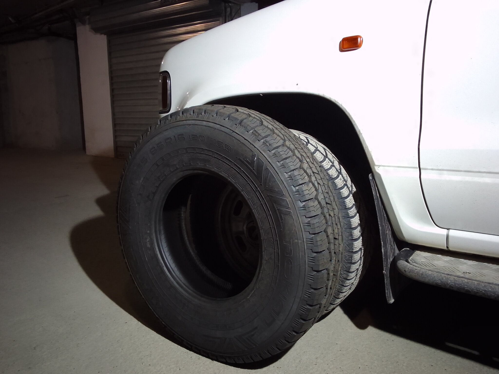

                        Здравейте колеги, има раздвижване по темата! В понеделник почивах заради минусовите температури и прескочих до горна да видя момчетата с пясъкоструя как са с работата и се разбрахме на 3ти другия месец да карам трупчо да го почват Понеже ще ми почистят и джантите трябваше да купя гуми набързо така да се каже и намерих 4 бройки залежали в централен склад в Бургас на доста добра цена. 235 85 16 лт Нокия Ротива. Сегашните са 245 70 16 Купър уедърмастър, които му малеят на трупи страшно много! Ноооо 235ците мисля, че ще му заспят! По принцип мислех други гуми, но засега ще търкалям тези докато го завърша напълно. Надявам се да ми се получат нещата! Весели празници колеги и живи и здрави бъдете!
                        Ще опитам да кача снимки ба гуменките затова кажете виждат ли се? Натиснете снимката за да я уголемите

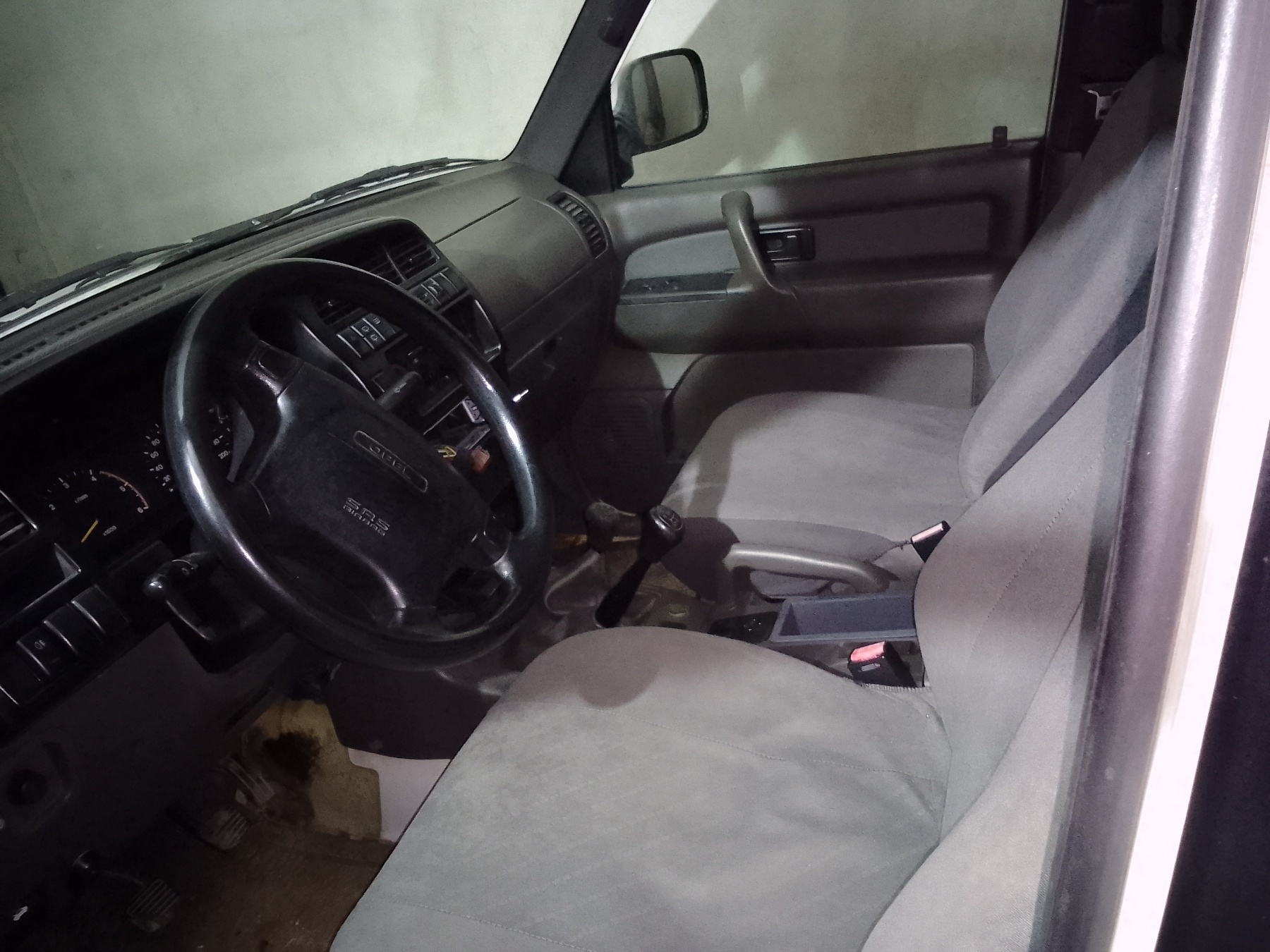

                          Здравейте колеги, след няколко грипни дни днеска събрах сили и започнах разколачването на трупчо. Махам каквото може да се махне, защото така или иначе ще му слагам изолация. Весело посрещане на новата година и живи и здрави бъдете! Наздраве!
