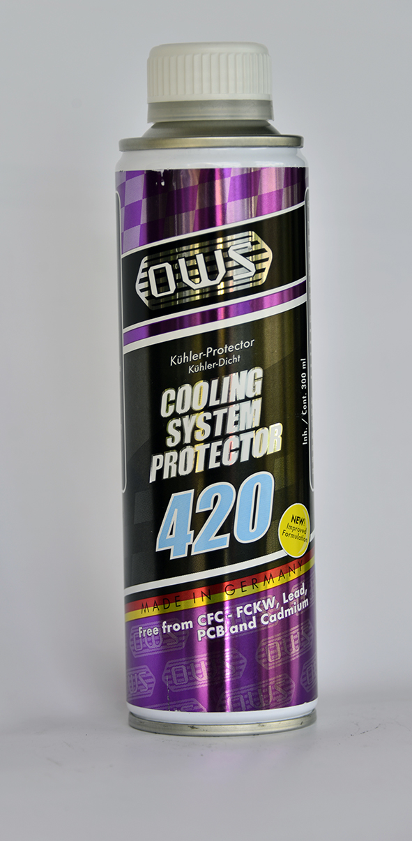

                            От: Добавка за теч на антифриз!?
                            Мога да препоръчам https://www.ows-germany.com/ows-radi...stem-protector
                            на цена 10 лв .
                            Пише да се използва до осъществяване на нормален ремонт.
