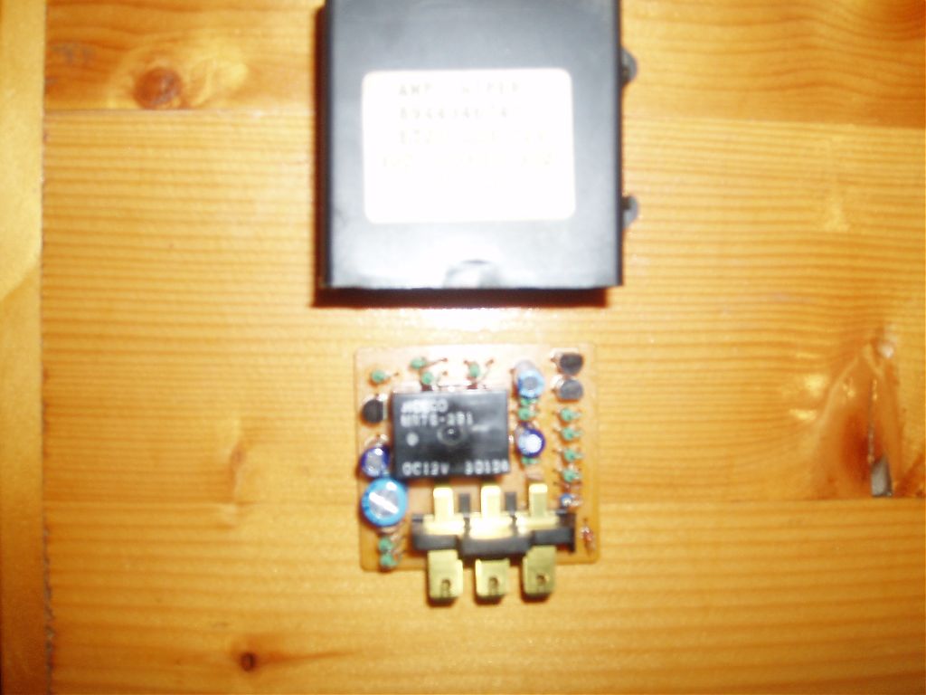

                      До: Проблем с чистачките
                      Ето снимки на релето

                        Силно се съмнявам, че ще го намериш другаде, освен в Булвариа, но цената вероятно ще е колкото за някоя малолитражка. Търси го някъде на втора ръка ако си сигурен, че проблемът е в него. Доколкото виждам, в него има 3 транзистора, няколко резистора и кондензатори и едно реле. Много лесно може да се ремонтира от някой, разбиращ поне малко от електроника.
