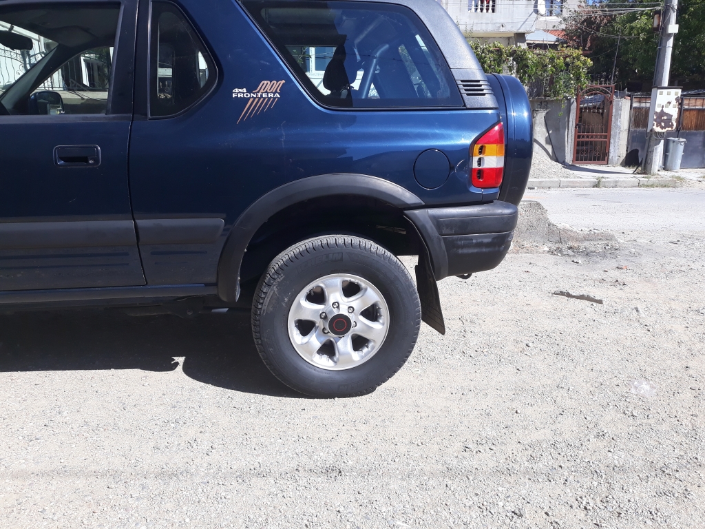

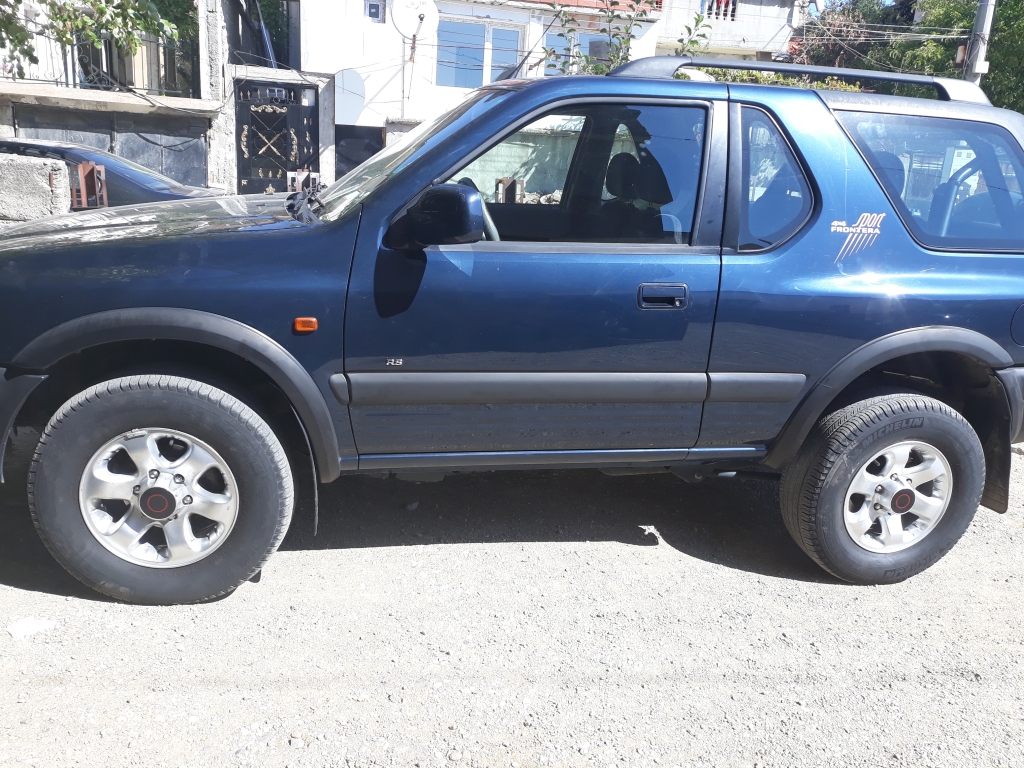

    Здравейте колеги.
    Повдигнах фронтерката с подложки на пружините (50 мм повдигаща част) и натягане на торсионите.
    Питането ми сега е какви гуми и джанти да сложа като размери.
    В момента е с оригиналните гуми и джанти - 245 / 70 /16.
ID:6137702Натиснете снимката за да я уголемите
    Питането ми е трябва ли да минавам на 15-ки, мога ли на оригиналните да сложа по-големи гуми и какви?
    Благодаря предваритело на всички отзовали се.
    п.п. отпред изглежда по-ниска заради терена където е паркиран.
