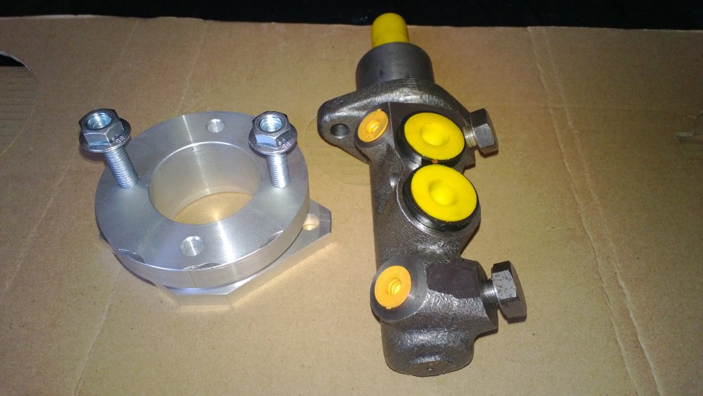

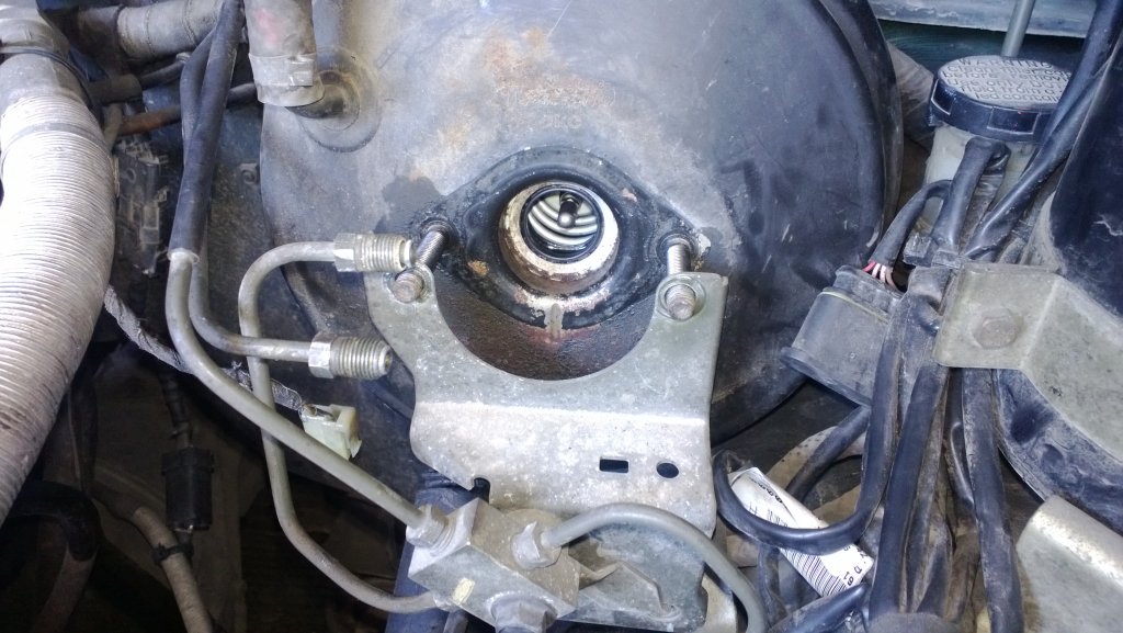

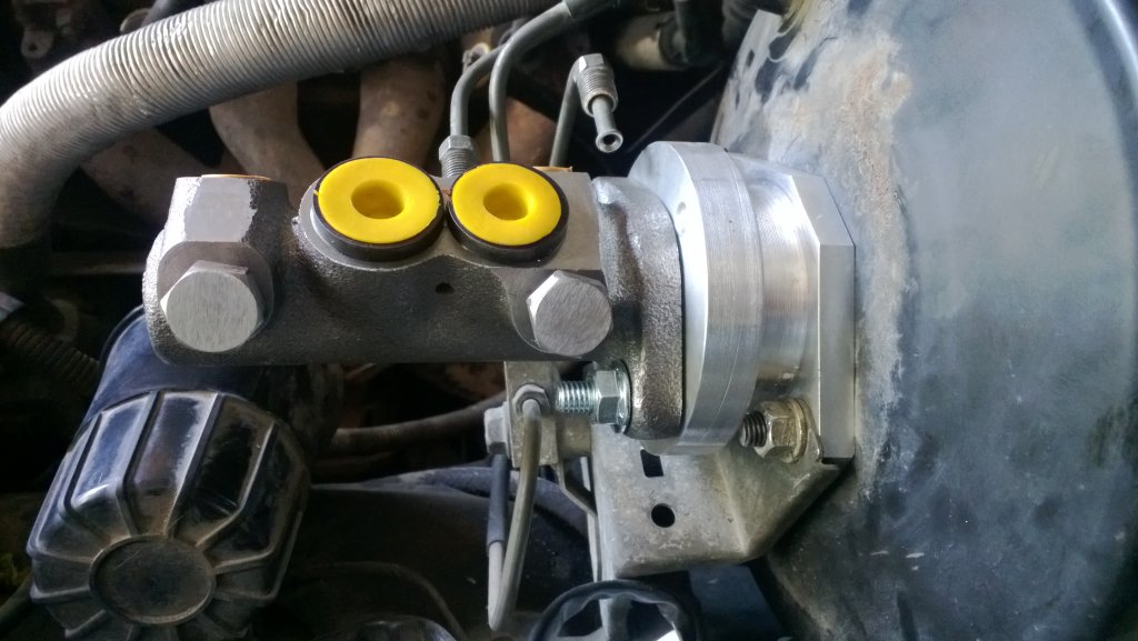

    След като ми обявиха цена от 1180 лева за спирачна помпа, реших веднага да се заема с някакво бюджетно решение на въпроса. Понеже имам бус Транспортер Т4 реших да взема такава помпа и да я приспособя на Фронтера Спорт А – къса база. Ако нещо се обърка щях да си я оставя резерва за буса. Обаче се получи добре според мен.
    Какво направих:

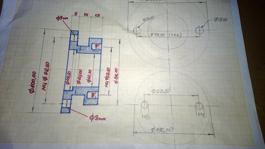

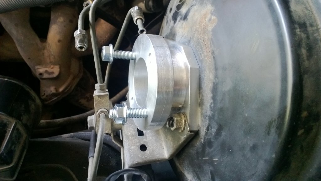

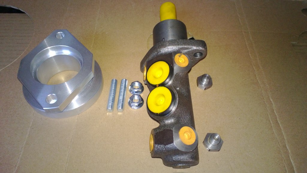

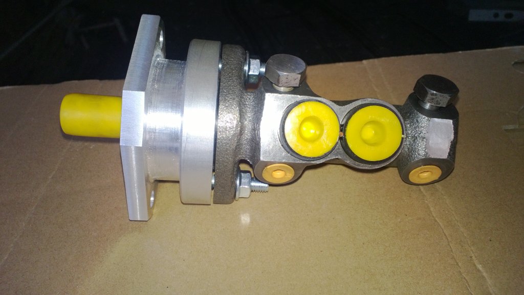

    – направих скица на присъединителен фланец, защото междуцентровото на отворите на двете помпи са различни, купих едно парче алуминий Ф 100,00 мм с дължина 60 мм и веднага при стругар. Едновременно с това ми направи и две тапички за затапване на противоположните отвори на новата помпа;

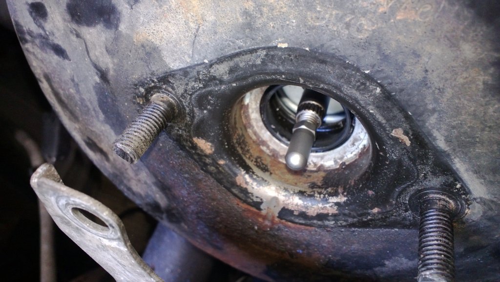

    – направих метална вложка с дължина 32 мм и Ф 13.95 мм като в единия край пробих отвор Ф 8 мм с дълбочина 10 мм. Тази вложка монтирах в оста на помпата която е с Ф 14,00 мм защото е куха и лостчето на сервото се разхождаше вътре свободно и не задействаше помпата;

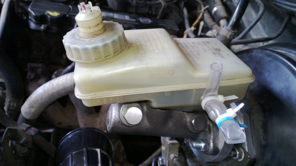

    – купих от автоморга казанче за спирачната течност, защото в магазините никъде не намерих ново.
    Колко ми излезе цялото удоволствие от подмяната:
    – спирачна помпа – 53.30 лева;
    – материал алуминий – 17.80 лева;
    – казанче от автоморга – 10,00 лева;
    – стругарска работа – 18,00 лева.
    Всичко: 99,10 лева.
    Естествено имам притеснения относно качеството на помпата. Като се прибрах видях, че е китайска. После ако се наложи ще се вземе по качествена.
    Ето решението в няколко снимки.

          Много добро изпълнение, браво. Принципно всяка помпа с характеристики, близки до тази на оригиналната, ще върши работа. Хубавото в случая е, че тази е от масов автомобил и дори и да се прецака след някоя година, пак ще може да се смени с нова на прилична цена, вместо да се сменят маншончета с неизвестен произход и с неизвестен резултат от процедурата.
          Неизвестен мъдрец
            Re: Подмяна на спирачна помпа на ОФА с бусова от Транспортер Т4!
            Напрово ти ставам фен, за изпълнението 6, а пък за милиметровата хартия чак леко зяпнах от изненада.

              Пропуснах само да кажа, че на последната снимка това със силиконовата шлауха е затапване /временно/. Това е изход за помпата за съединителя защото на транспортера Т4 казанчето е общо за спирачки и съединител.

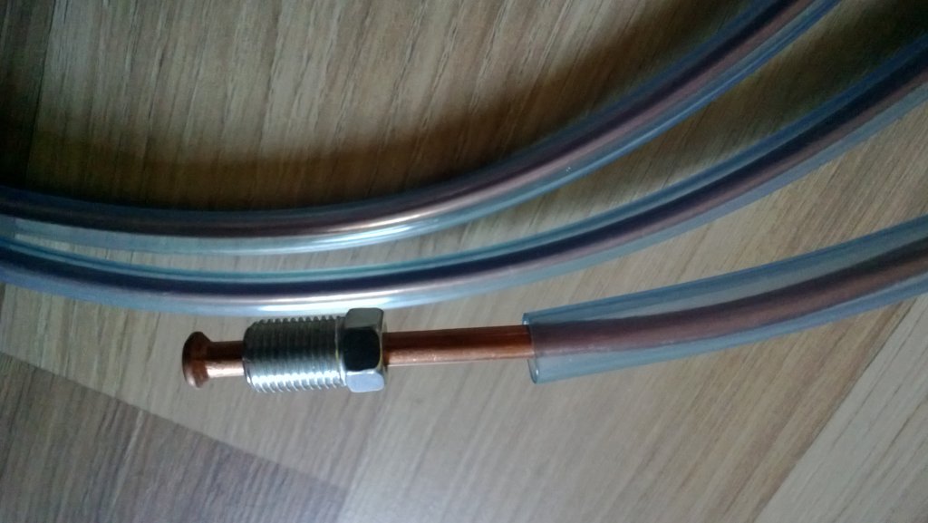

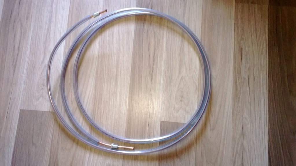

                Повече от година безпроблемна работа. Перфектни спирачки до преди няколко дена. Изведнъж педала хлътна по време на движение. Хванах се естествено за помпата- нали е китайче. Слизам, оглеждам и се оказва спукана изгнила задна спирачна тръбичка, която е свързана към регулатора на спирачното усилие. Тръбички оригинални не се предлагат и трябваше да се направи нова. Правят ги от медна тръбичка за 5 минути. Купих силиконово маркуче 8х1.5 и помолих ако стане да се вкара тръбичката вътре преди монтажа на накрайниците. Получи се добре според мен. Мисля по този начин да подменя и горивните тръбички.

                  Извинявай за мнението, но този шлаух, който си сложил и не е вакумиран за тръбата ще събира кален компрес около тръбичката което от своя страна щте спомогне за нейното скорошно изгниване

                    Скорошно изгниване на медна тръба??
                      От: Подмяна на спирачна помпа на ОФА с бусова от Транспортер Т4!
                      Силиконовият шлаух не съм го сложил да предпазва от корозия /тръбичката е медна/, а да предпази от протриване защото оригиналните скоби се начупиха при демонтажа на старата тръбичка и не се знае новата къде ще опира. Скобите бяха пластмасови и се натрошиха. Не успях да ги запазя. Новата тръба ще бъде монтирана по трасето на старата.

                        Може да помислиш да го поизрежеш и оставиш само ,,О" пръстени (или къси участъци) от него, само на местата, където евентуално ще контактува.
                          Да, нарича се меден окис.! ?
                          МИСЛЕНЕ МУ Е МАЙКАТА
                            Мога да запечатам двата края със силикон. Ще я монтирам в събота или неделя. Тогава ще снимам какво се получава.
