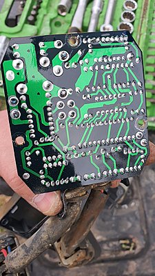

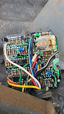

          Обикновено проблема е в модула.
          TLC 100
          TLC 120
            Демек да потърся 2-ра ръка или се лекува
            • Джоу (x3mrjoe)
              Джоу (x3mrjoe) коментира
              Демек, първо трябва да се види какъв точно е проблема.
              После е лесно.
            Лекува се, окислява се отвътре доста, но се лекува.
            Играе роля и при студеното палене, мой съвет е да го оправиш, а не да минеш на варианта с жилото.
            TLC 100
            TLC 120
Прегледи:411
ID:6687748Натиснете снимката за да я уголемите
Прегледи:433
ID:6687750Натиснете снимката за да я уголемите
Прегледи:418
ID:6687751Натиснете снимката за да я уголемите
Прегледи:408

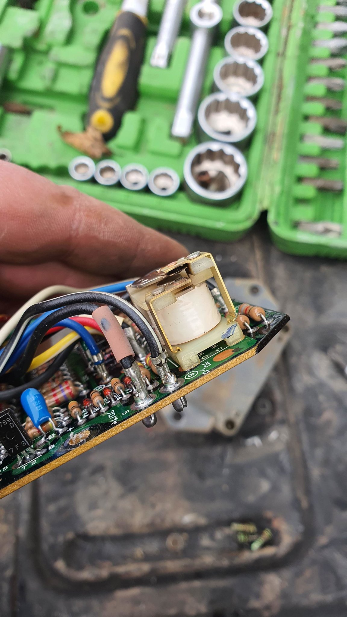

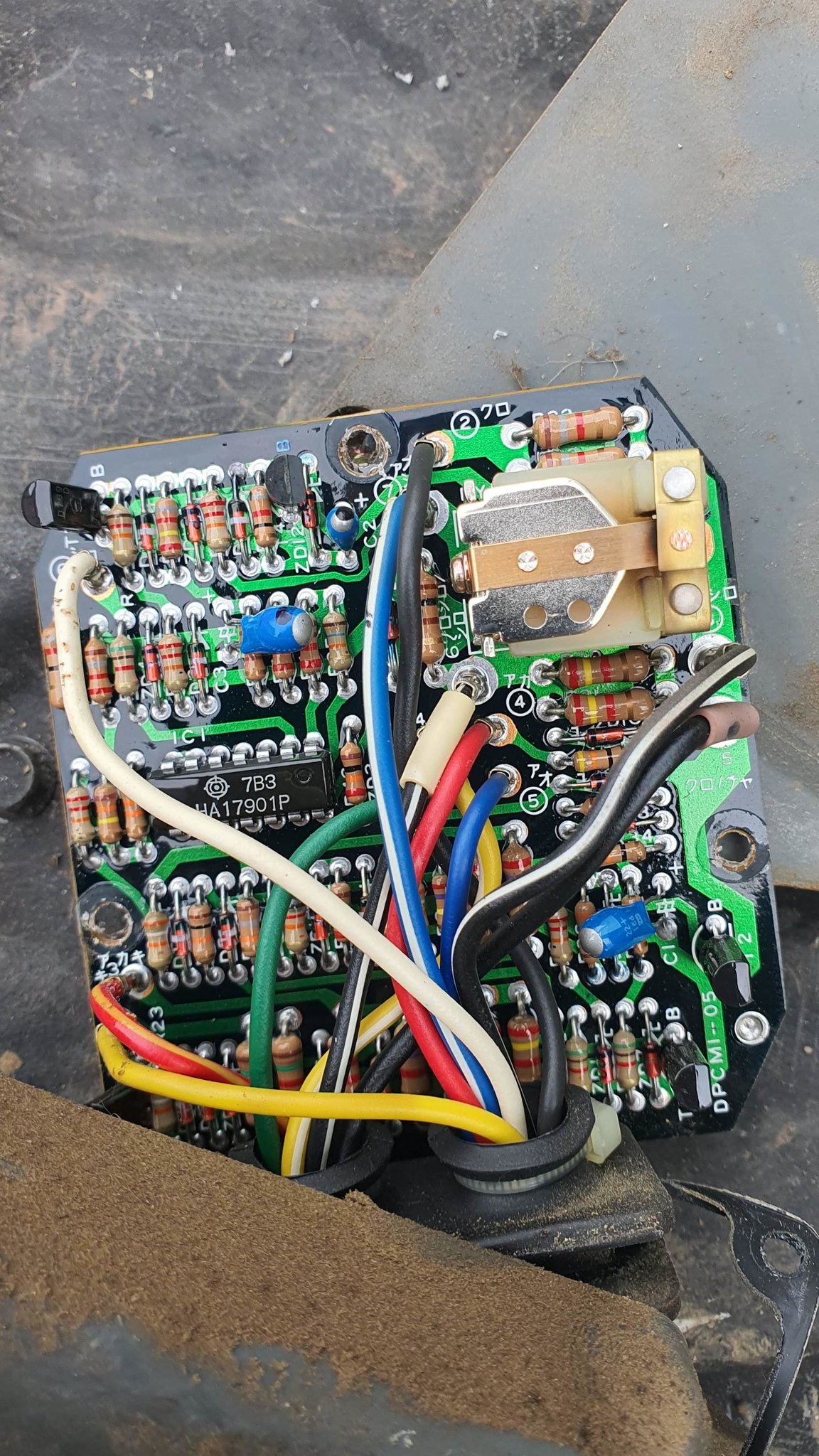

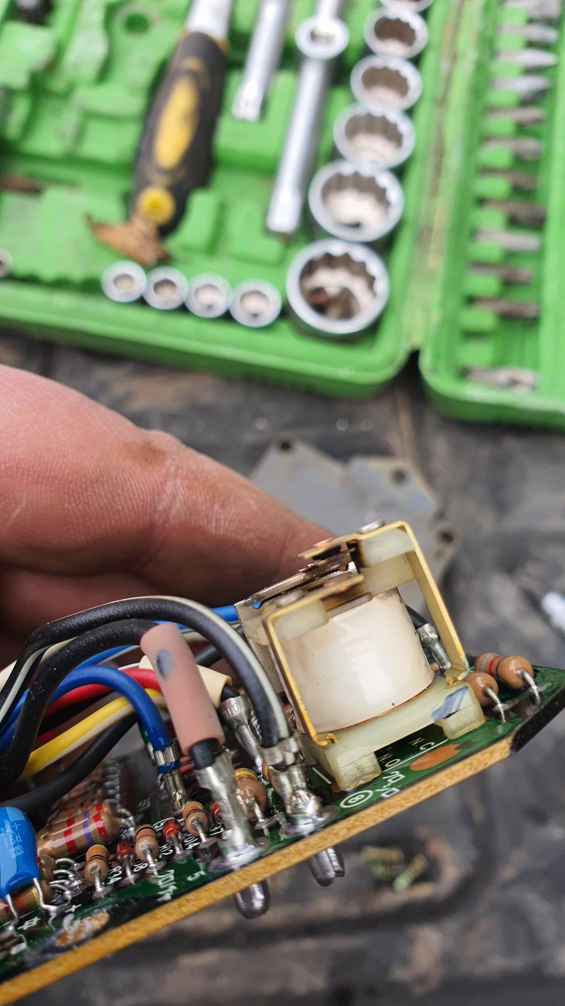

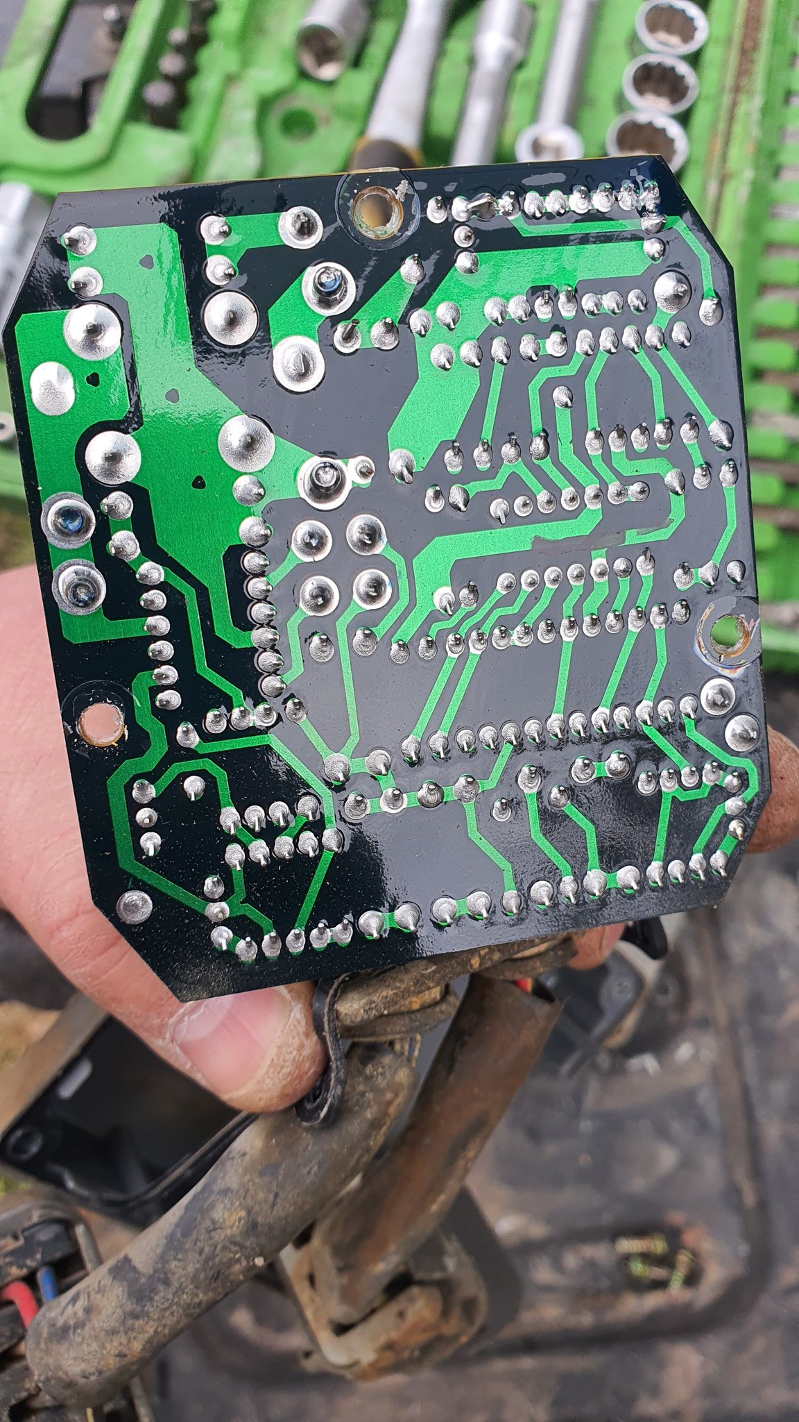

ID:6687752така като гледам окиси няма може би проблема е другаде
              • Пенчо
                Пенчо коментира
                Само аз ли виждам, че релето е дало фира?
              Е ти не премери ли какво отива до моторчето за гасене преди да разглабяш?
