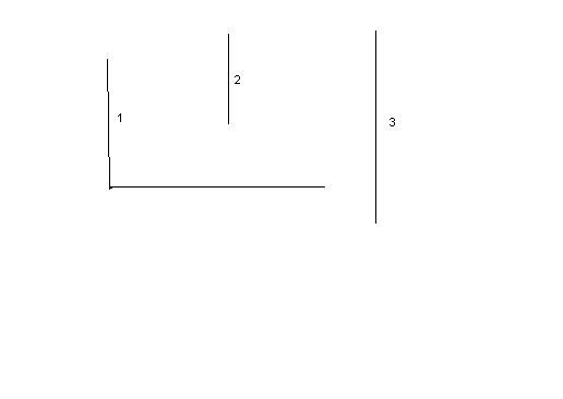

            здравейте колеги този проблем се отремонтирва но е малко бавно. правил съм го и преди изработвах целия профил от три парчета ламарина за да се получи този "Щ" профил а той изглежда точно така. който е от варна да пиши мога да му помогна
              Аз не съм от Варна,но ще ми помогнеш,ако обясниш каква е идеята ти-гледам твоят прозорец е същият като моят,та явно имаш опит...
              08седемшест5едно513четири
                До: Ремонт на уплътненията на задните стъклана GR
                този профил можеш да си го направиш само на извивките е по кофти. демек това което имам в предвид е ако отидеш някъде да го правят никой няма да се хване. та за да стане разделяш "Щ"-то на три части /има прикачено файлче щото не знам как да го сложа в темата/. та във всеки арматурен двор или където правят изделия от метал имат ламарина каквато поискаш и преса. поръчваш Г-образна шина /1/ след това си поръчваш шиничка /2/ от 1см. ,но на теб ти трябва да е 8мм, но ти казват че под 1см не могат да изрежат и я намаляш после с шмиргела или ъглошлайфа до 8мм.. след което си поръчваш още една шина мисля че беше 22или 25 мм /3/ за най отвън. и като ги съединиш /съжалявам че не помня размерите на на 1-вата шина/ се получава този профил. а за ъглите като свалиш целия прозорец вадиш стъклата и ги използваш за еталон на извивката общо взето това е с удоволствие бих ти го направил но виждам че си от софия
