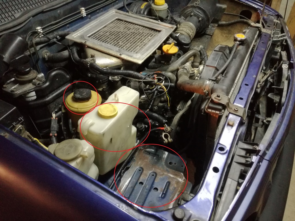

    1 Свалете акумулатора,разширителното казанче и казанчето на хидравликата.

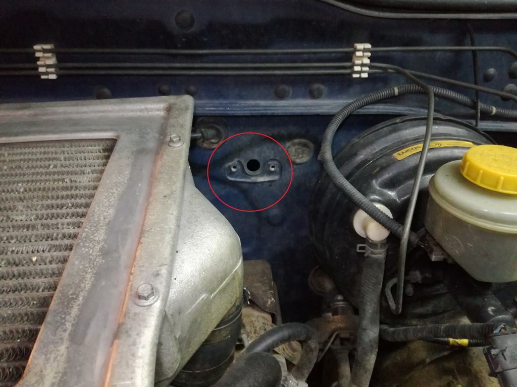

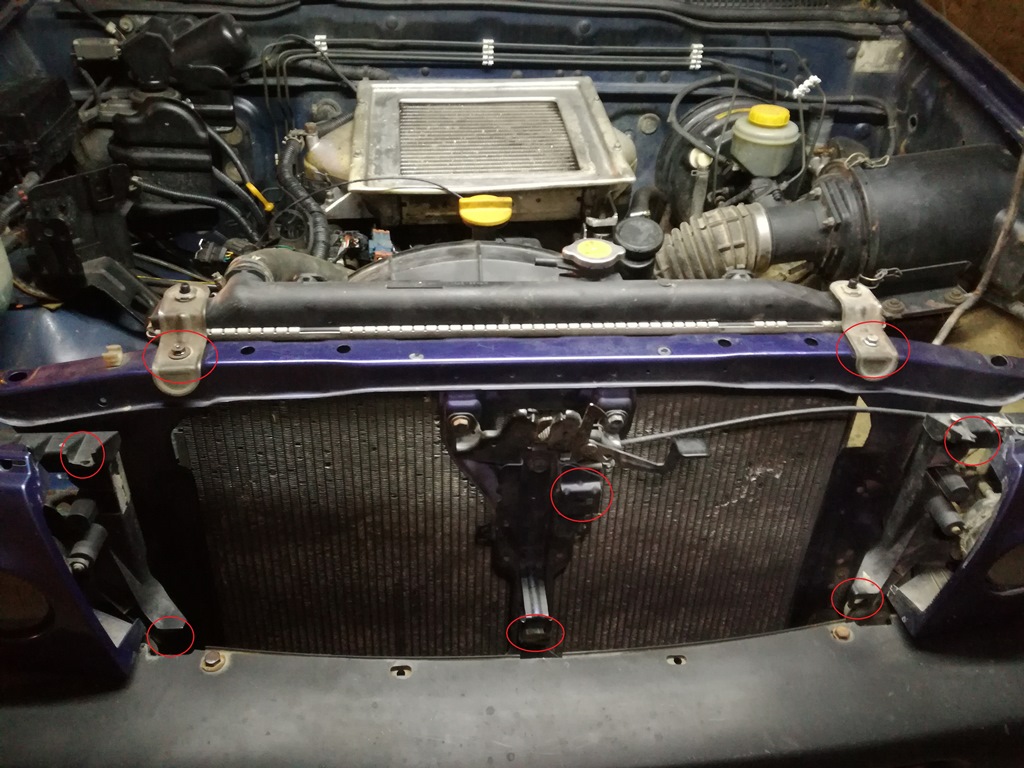

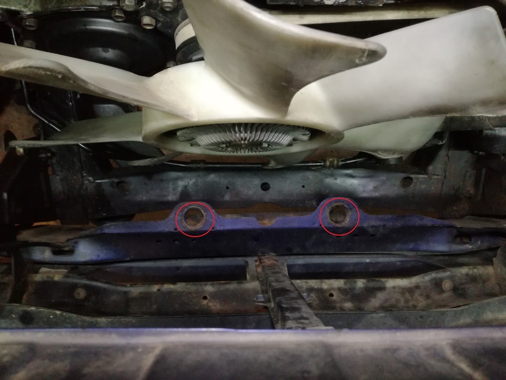

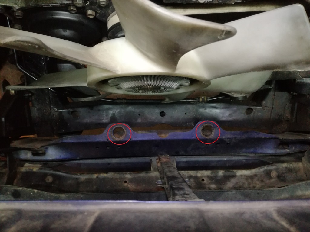

    2 Сваля се декоративната решетка от шестте щипки,развиват се двата болта на планките,които държат радиатора, разкачват се и двата маркуча на радиатора, долната половина на дефузора на перката и издърпвате радиатора нагоре.Тераното е без климатик.Може и без да се свалят тези неща отпред,но трябваше да сменям антифриза и исках да почистя радиатора, пък и обичам да работя на разчистено.

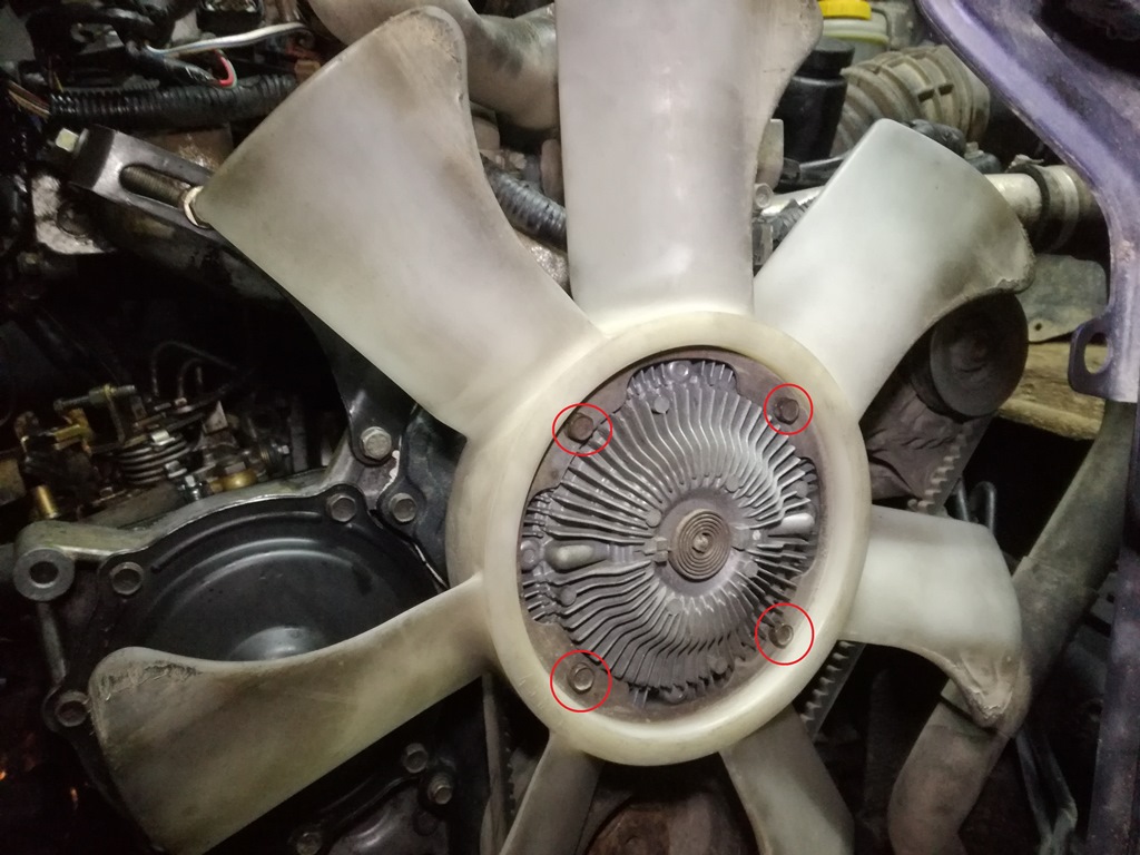

    4 Развивате четирите болта на перката на виското.

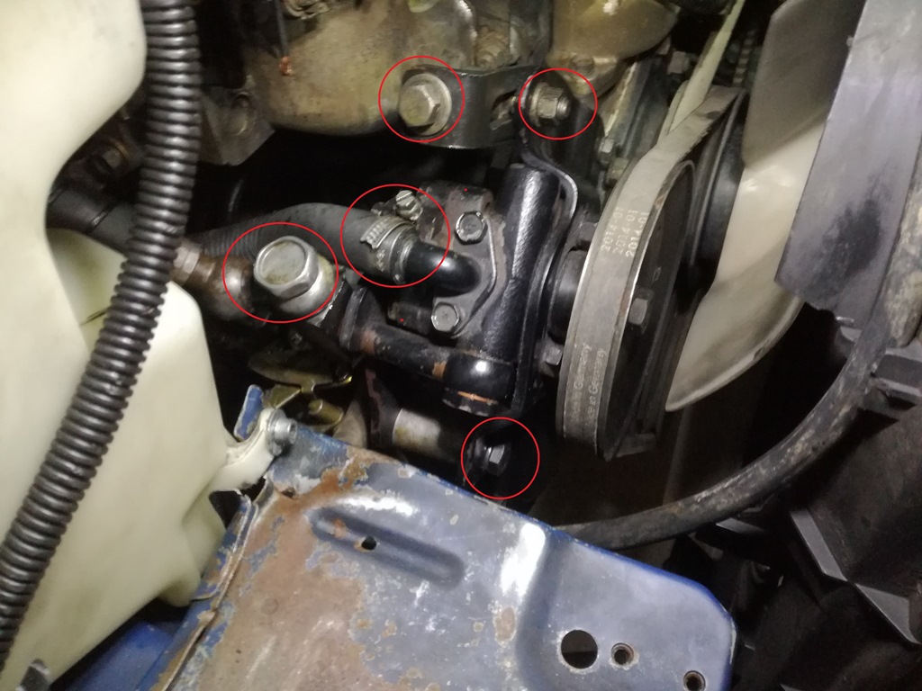

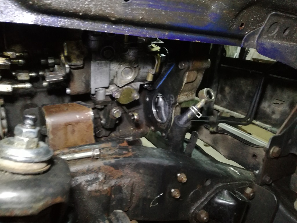

    5 Развивате застопоряващия болт на хидравликата,разхлабвате и долният болт, след което разхлабвате ремъка и го свалете,сваляте и двата маркуча ,от които ще изтече хидравлично масло в една PVC чаша го съберете,махате и долния болт, след което изваждате хидравличната помпа.

    6 Махнете стойката на хидравликата,това също не е задължително.

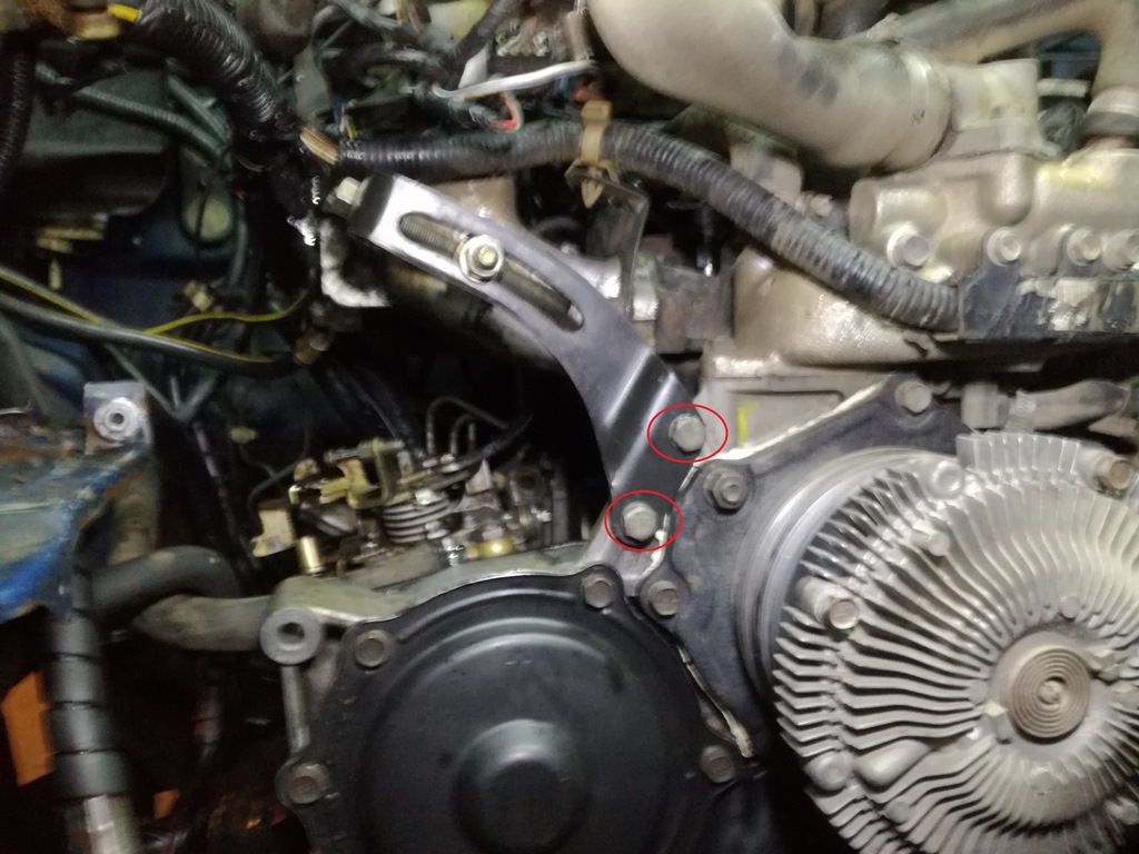

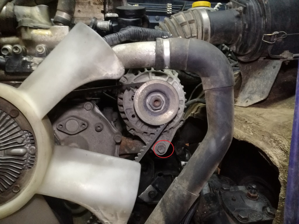

    7 Разхлабва се долният болт на динамото.

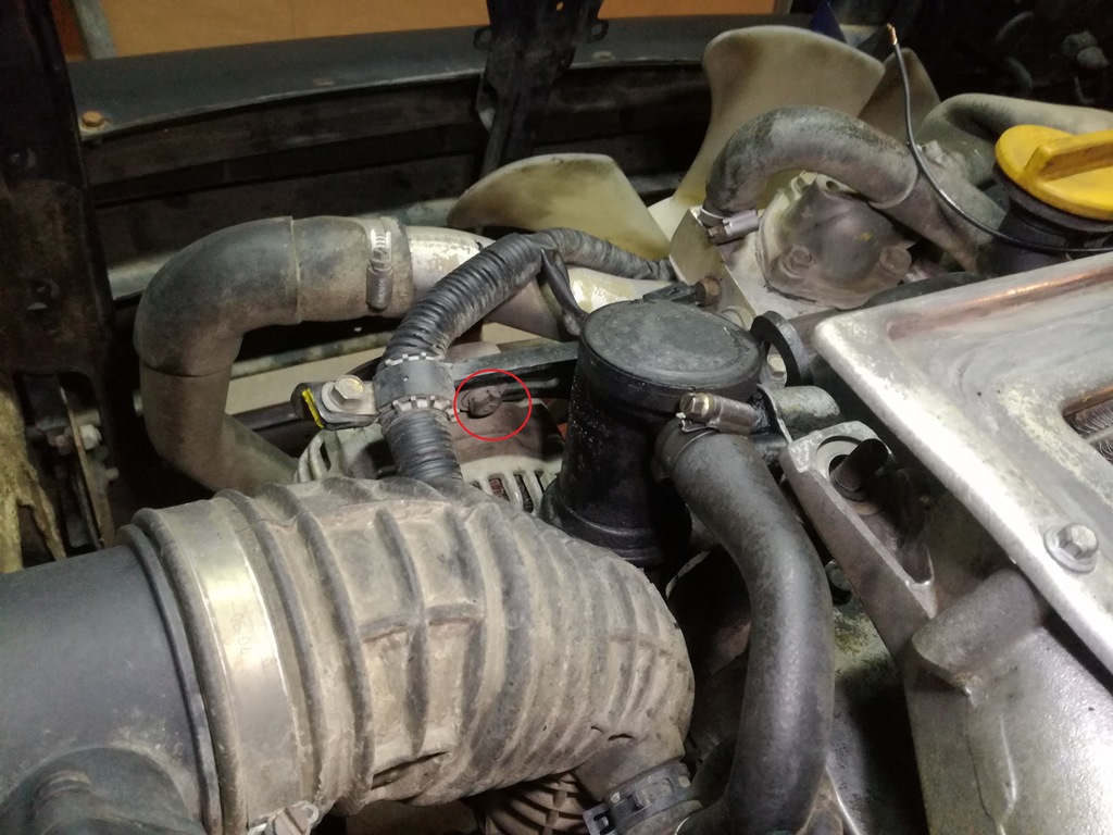

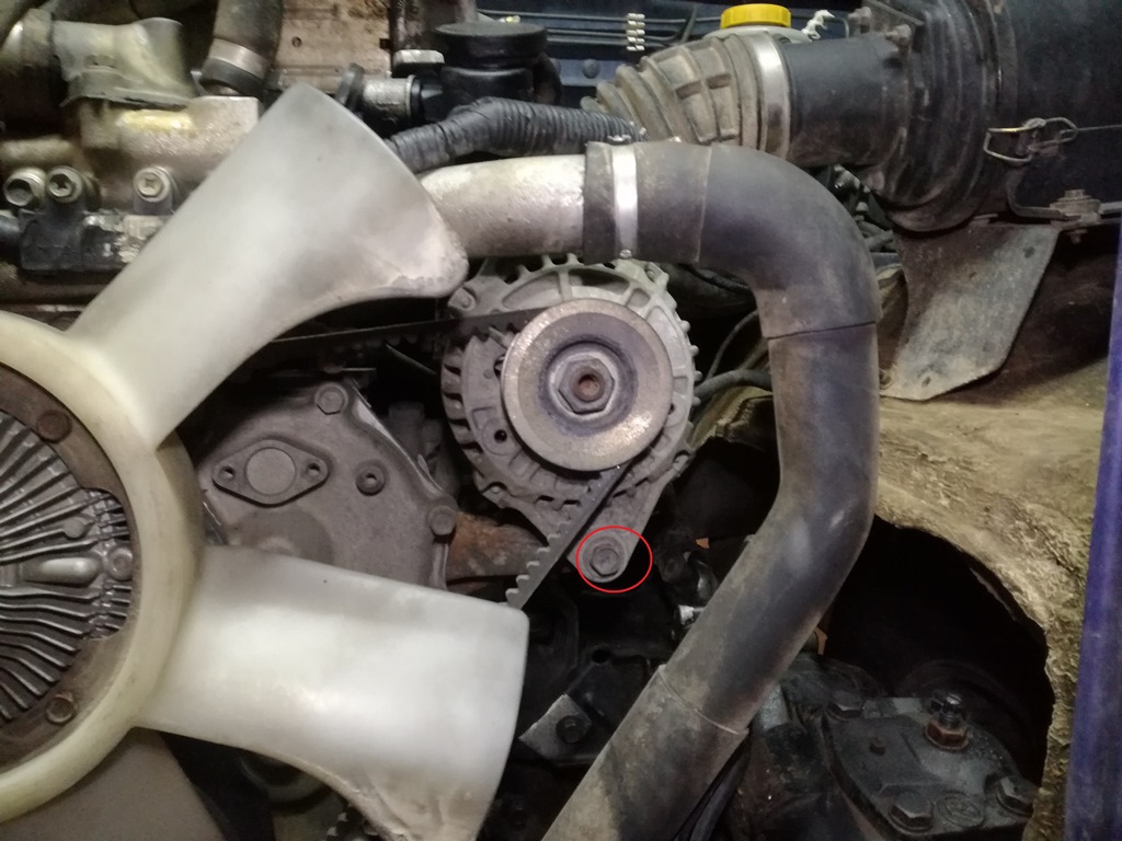

    8 Разхлабва се и горния болт на динамото и сваляте ремъка,това също може да се избегне ,но трябваше да сменя и ремъците.

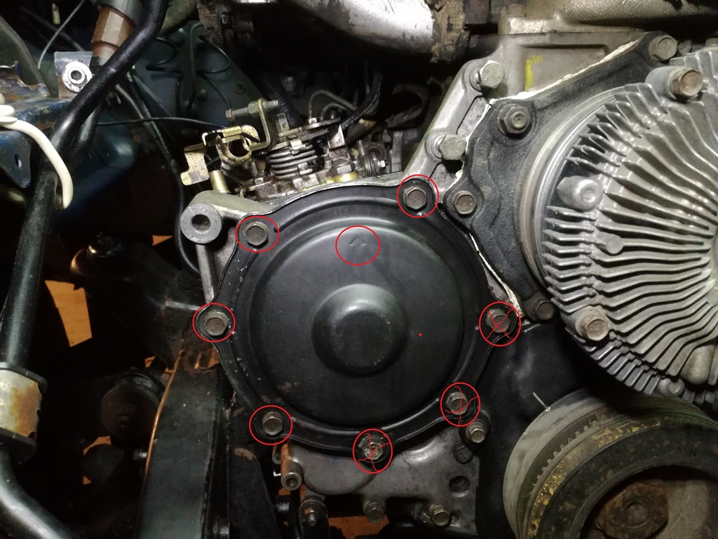

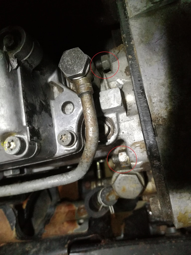

    9 Развивате седемте болта .Трите болта отбелязани с хикс са по- къси.

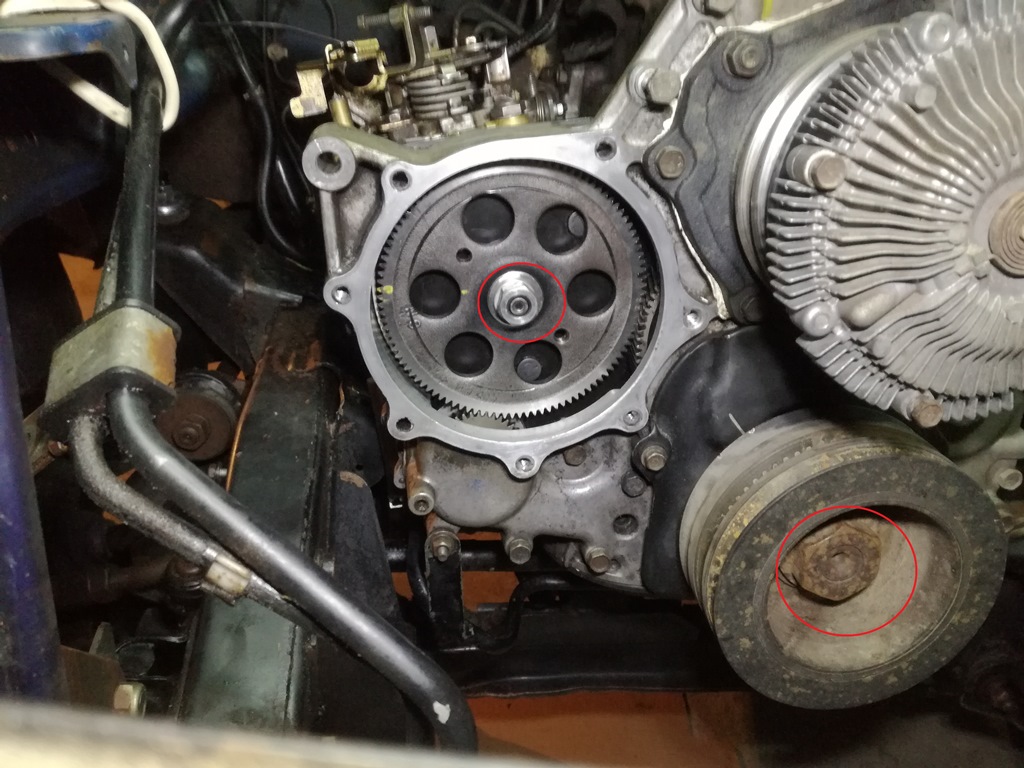

    10 Разхлабвате болта на зъбното колело на помпата -това става като държите контра на болта на коляновия вал или включвате на първа предавка.

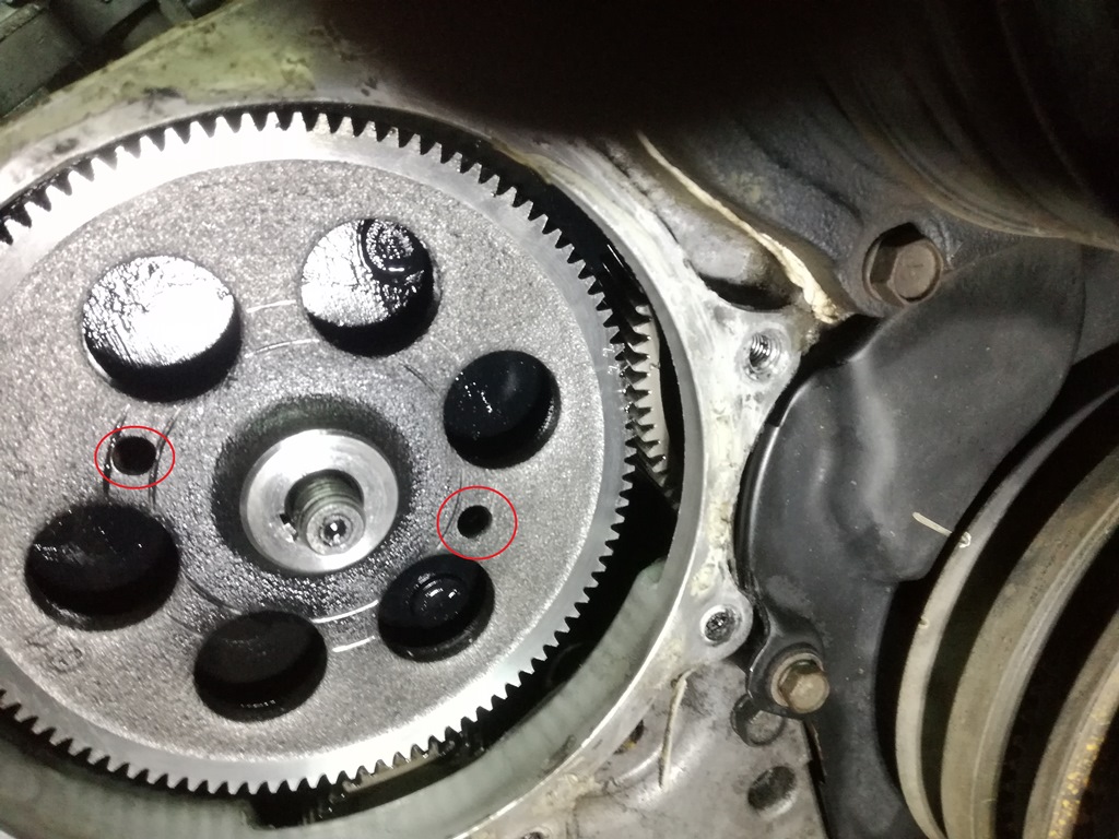

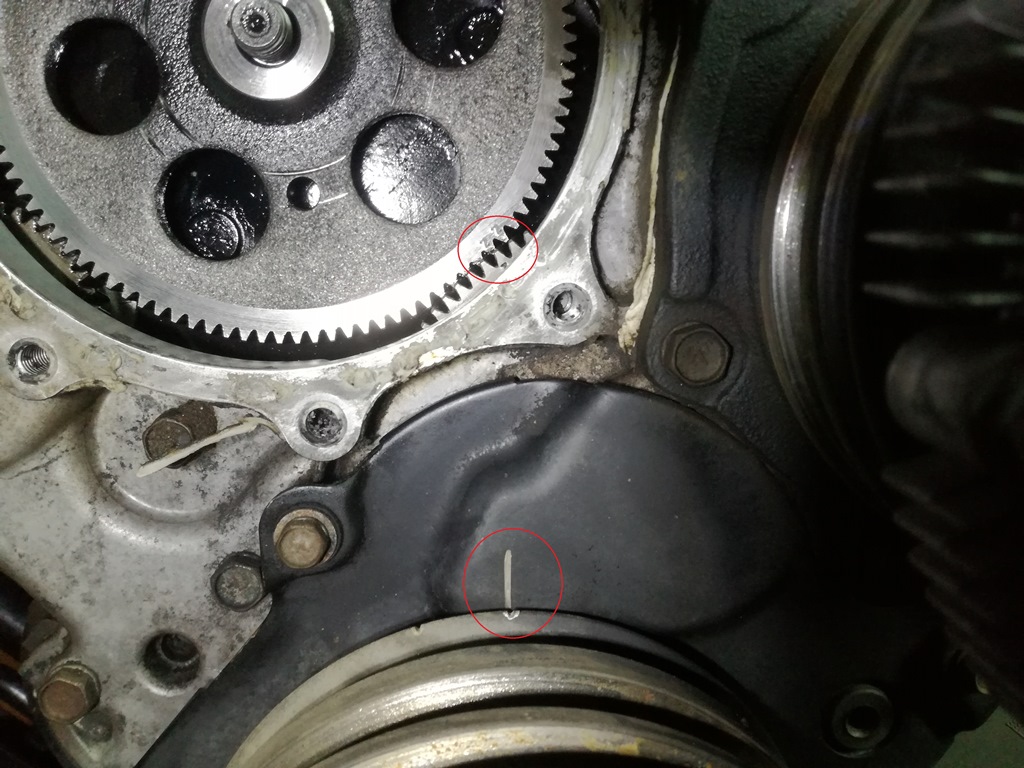

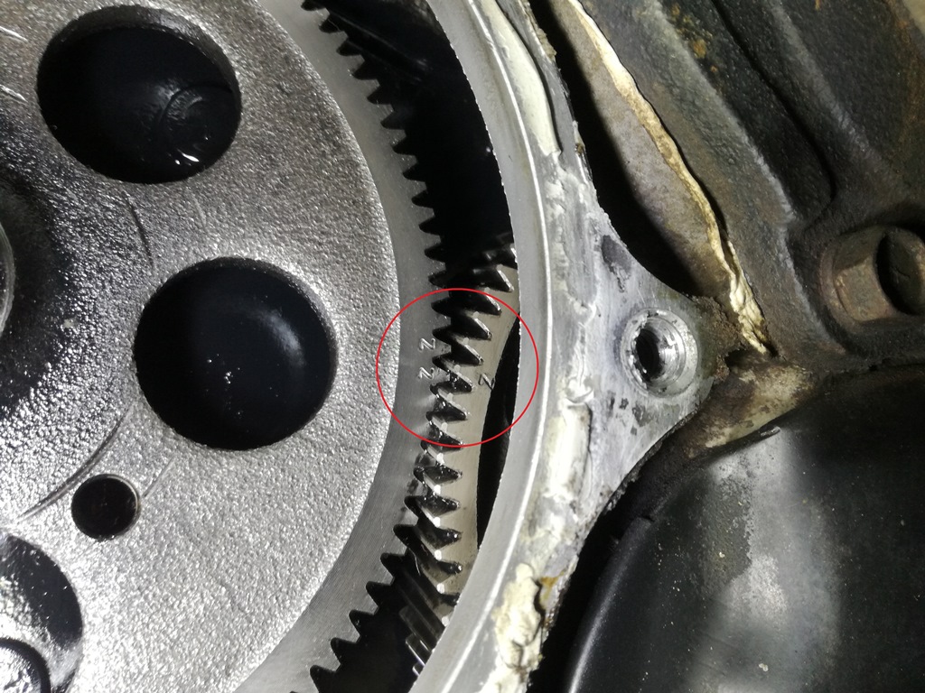

    11 Докарвате на белези ГНП-то.Това става като превъртите двигателя от болта на коляновия вал с помощта на камък 41 и тричотка.
    12 За всеки случаи сложих и една белязка на шайбата на коляновия вал.

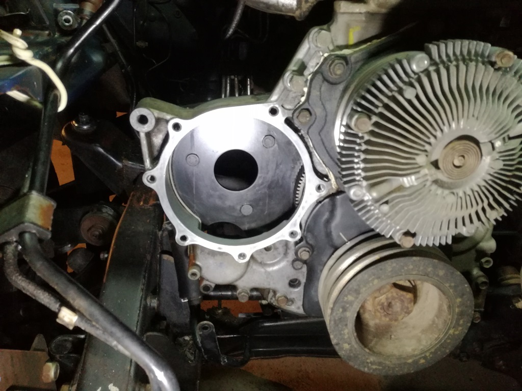

    13 Развивате гайката на помпата и ако не излезне на ръка зъбното колело и нямате скоба, двете дупчици имат резба, навивате подходящите болтчета равномерно и зъбното колелото ще излезне.

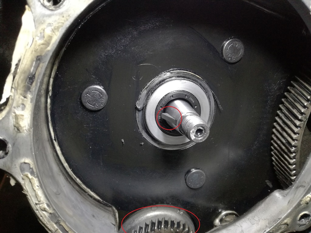

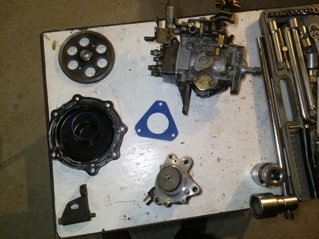

    14 Шпонка държи зъбното колело на ГНП-то, така че неможе да объркате слагането му после.В долния край на снимката се вижда зъбното колело на вакуум- помпата, което е зацепено свободно към ГНП-то.

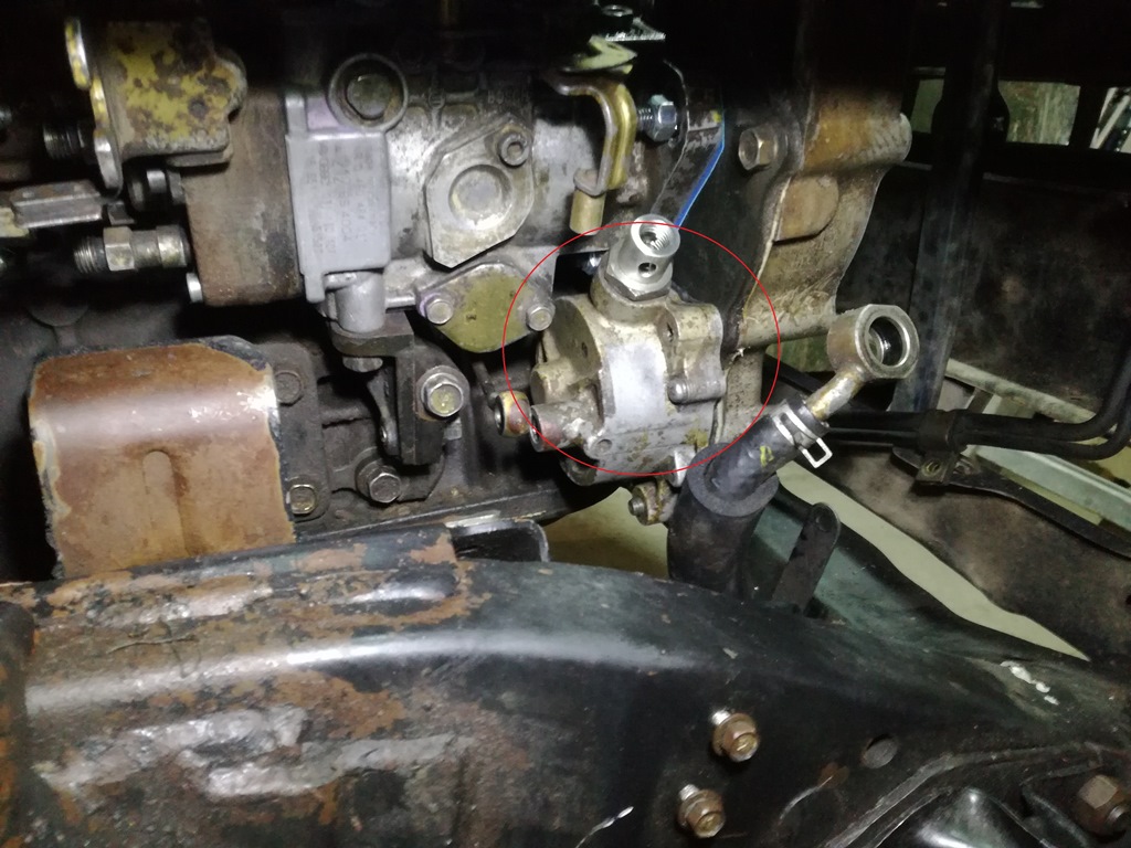

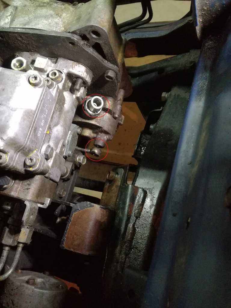

    15 Трябва да се свали и вакуум помпата.Развива се големият болт, който е вакуума към сервото и малкия болт на тръбичката.

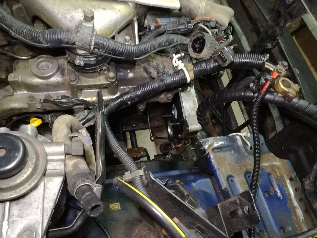

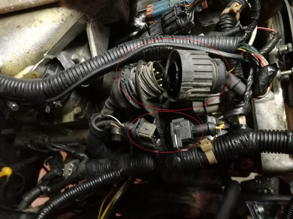

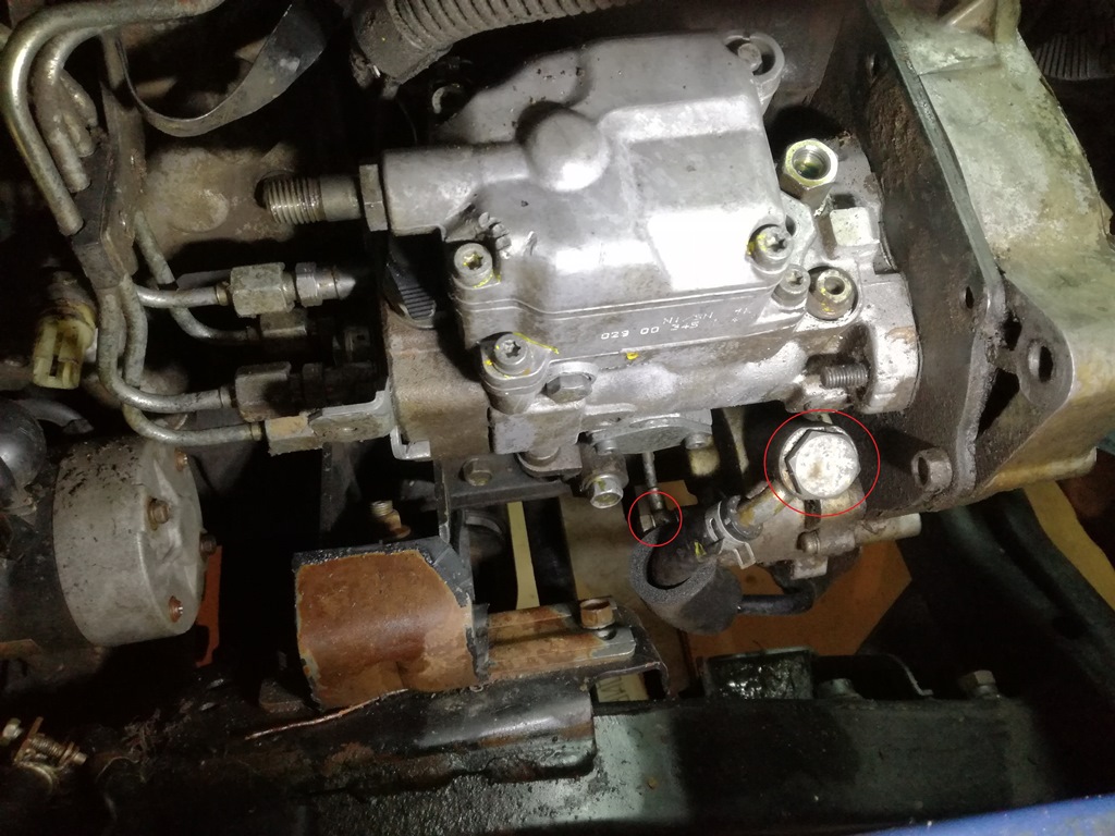

    20 Вече стигнахме до същността ,свалянето на ГНП-то.Откачаме двете букси на ГНП-то.

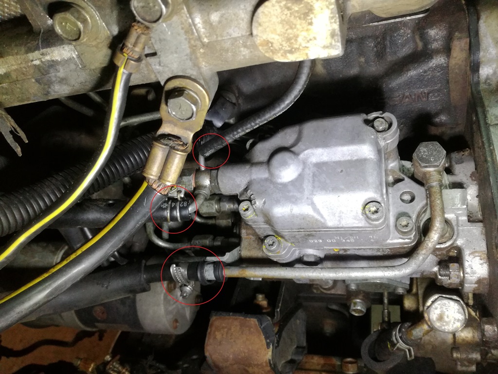

    21 Разкачаме трите маркуча които са: най-горния и най-малкия е обратната нафта, идваща от дюзите под него е маркуча за обратната нафта от ГНП-то към резервоара, а най-долния маркуч е правата нафта, която идва от филтъра.

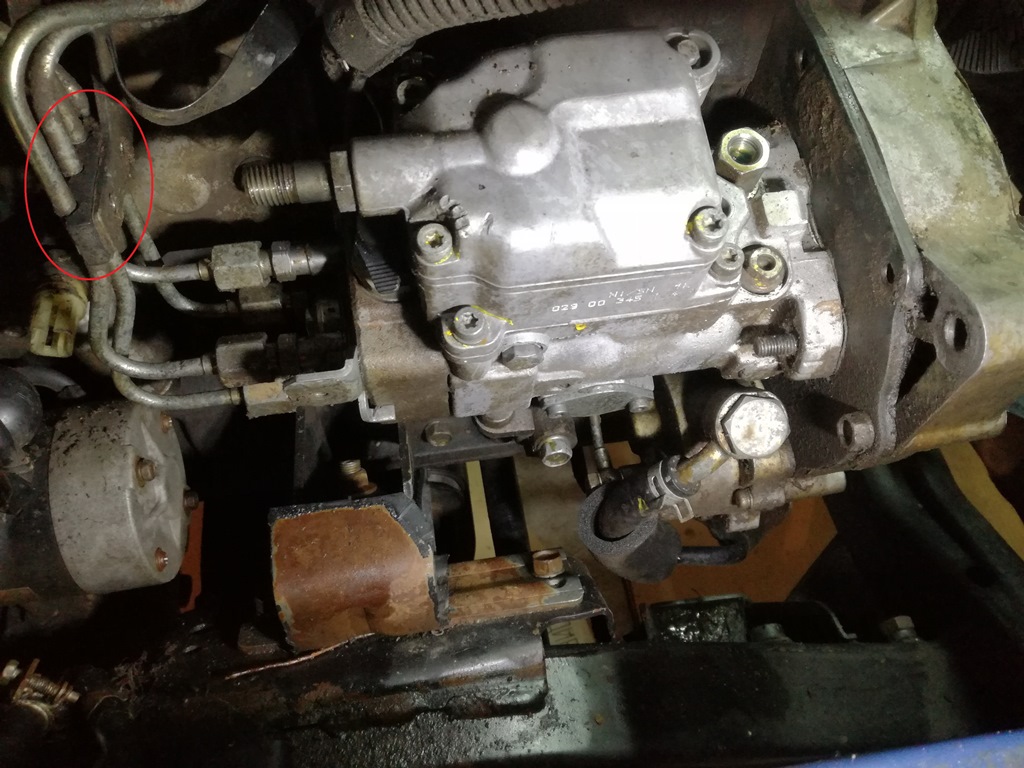

    22 Развиваме и планката ,която държи тръбичките за гориво към дюзите.

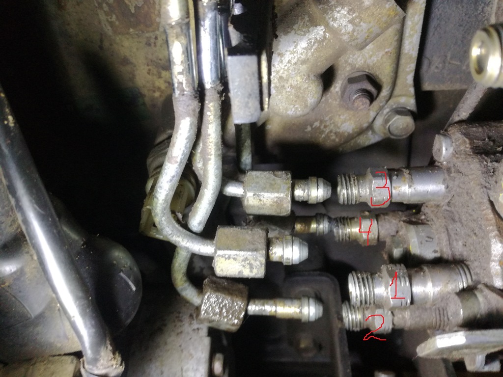

    23 Развивате и тръбичките на горивото.Обозначил съм кой изход към кой цилиндър е.

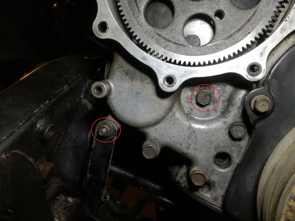

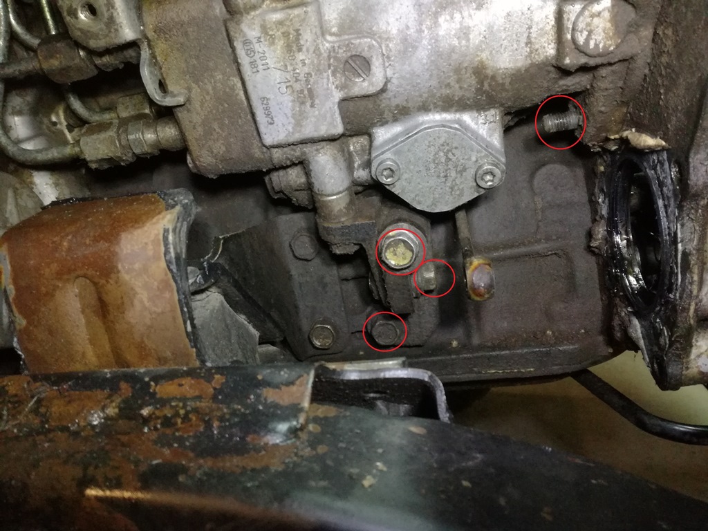

    24 Развиват се двата болта от горният край на ГНП-то.
    25 Заради болта горе в дясно се сваля вакуум помпата, той държи долния край на помпата.Развиват се и трите болта на стойката на ГНП-то.

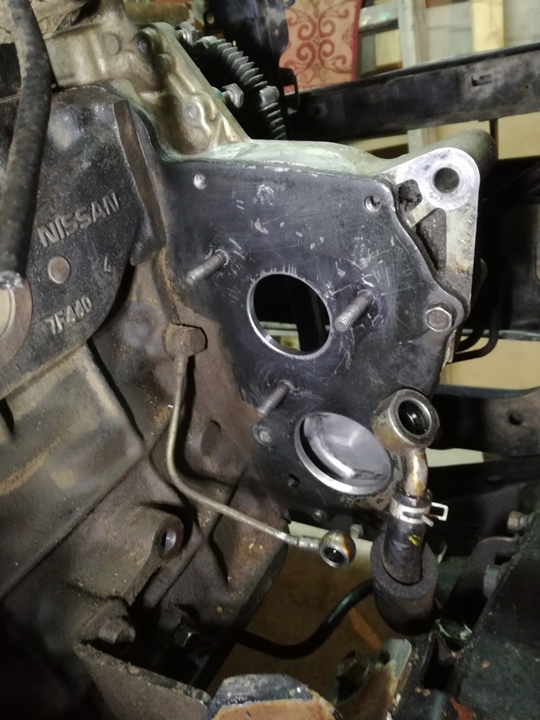

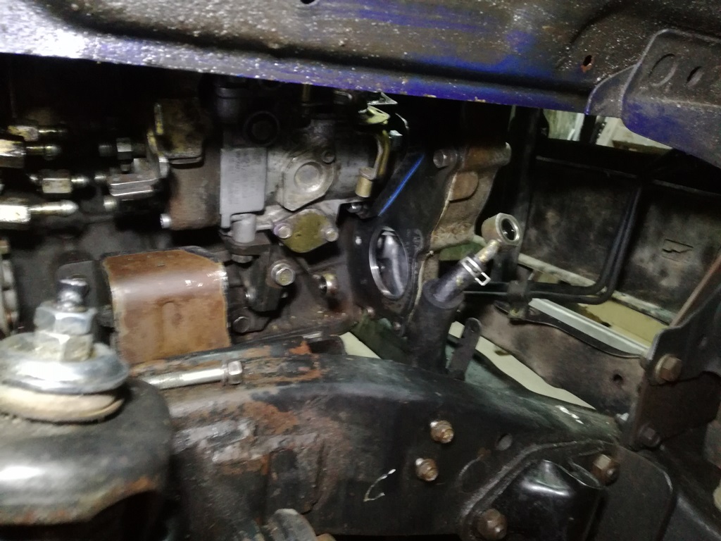

    27 Изглед отгоре.
    28 Изглед от близко.

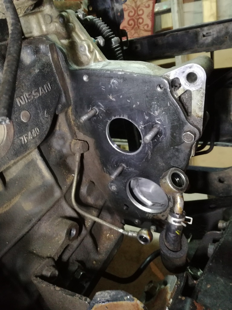

    29 Изчиствате добре повърхността.
    30 Изчиствате добре и от предният край.

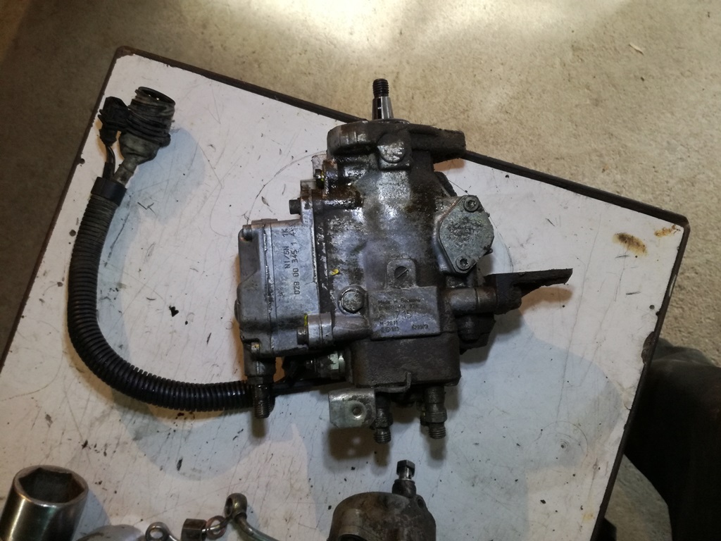

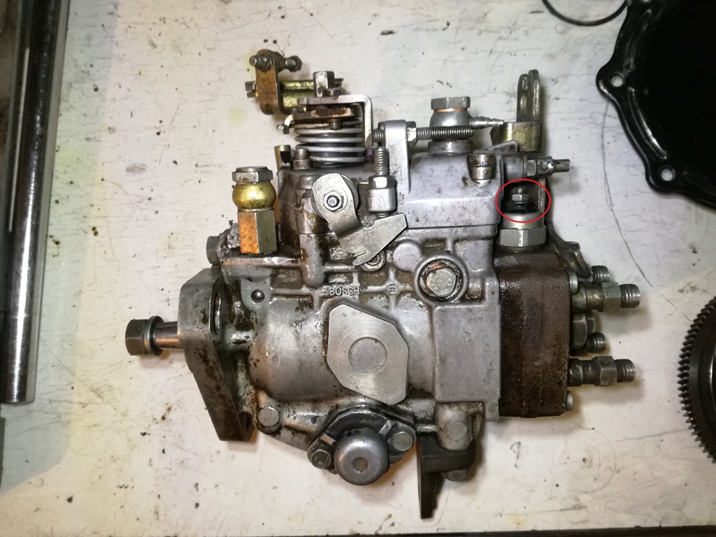

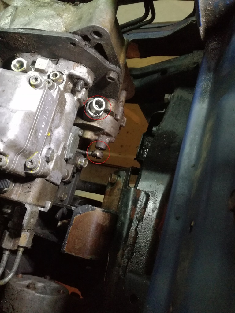

    31 Механичното ГНП.Отбелязал сам къде е клапана за гориво,трябва да се смени кабела с по- дълъг.

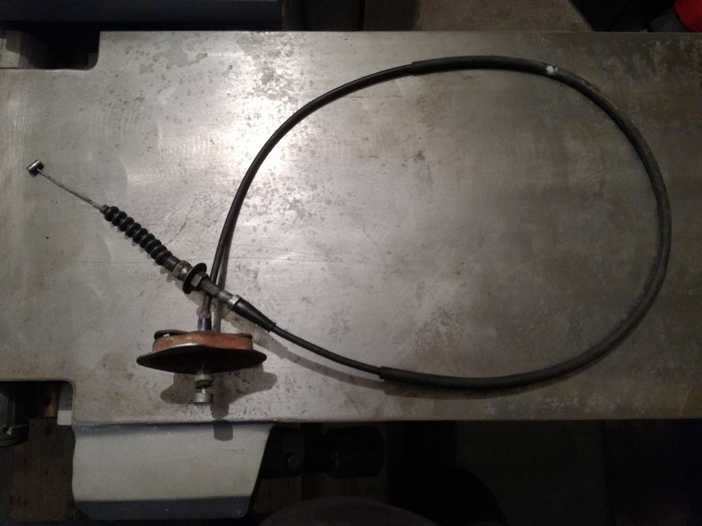

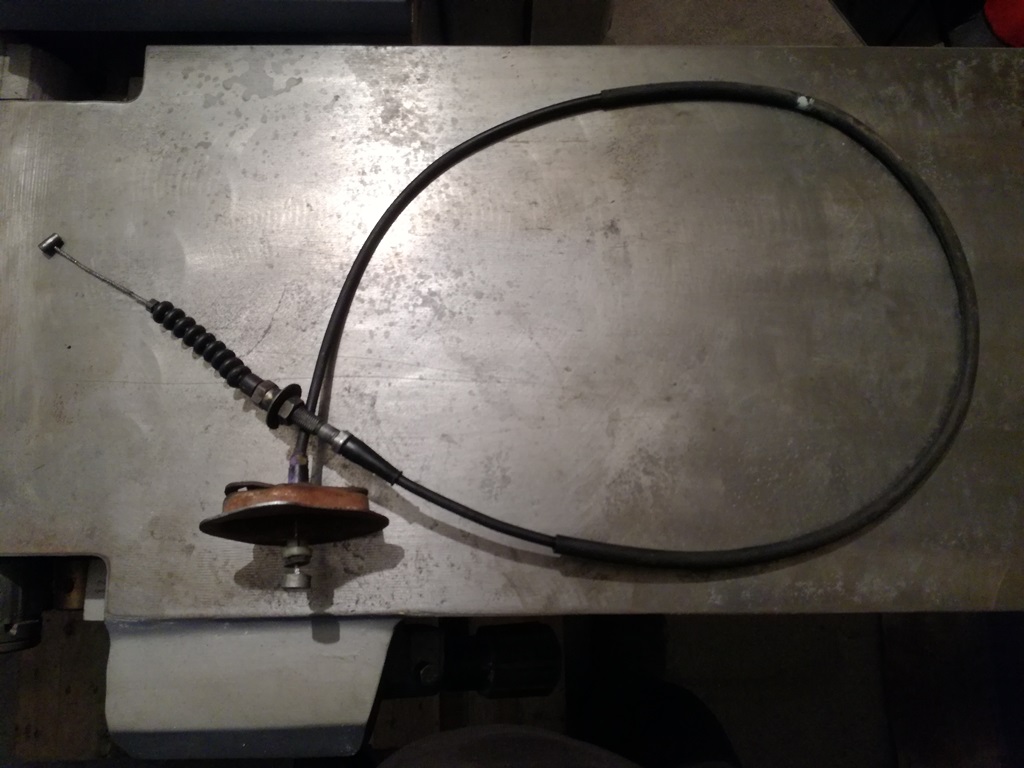

    32 Ето и жилото на газта.

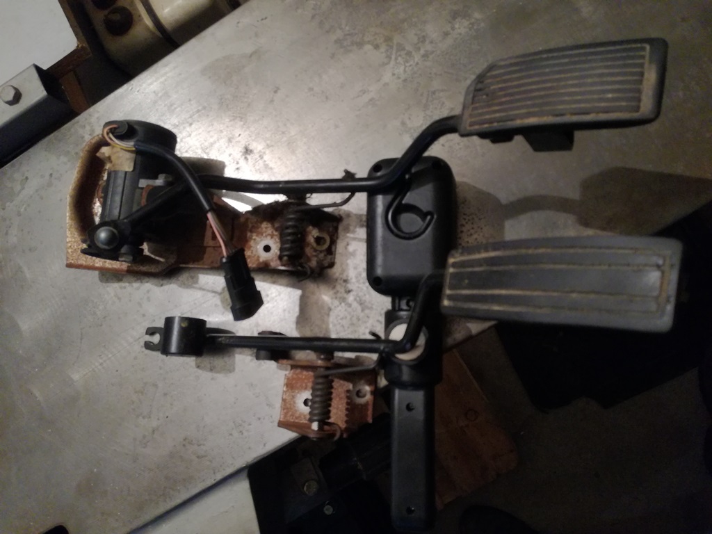

    33 Двата педала за газта ,захватите са идентични.

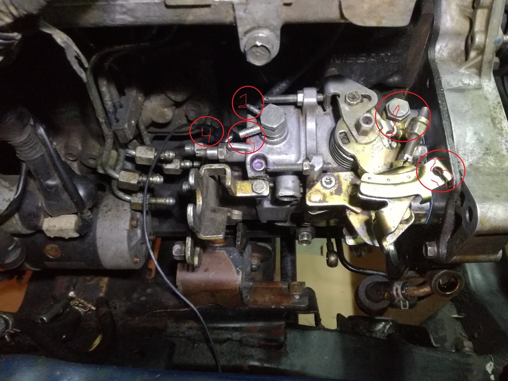

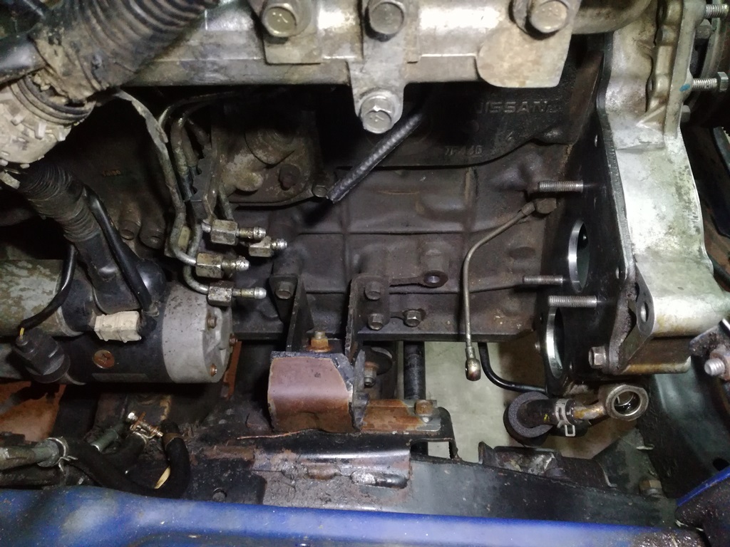

    35 Механичното Бошово ГНП е на мястото си.Отбелязаното под номер 1-е входящата нафта,2-обратна нафта от дюзите,3-обратна нафта към резервоара,4-клапана за гориво с удължен кабел,5-захват на жилото на газта.Всичко останало по обратния начин.

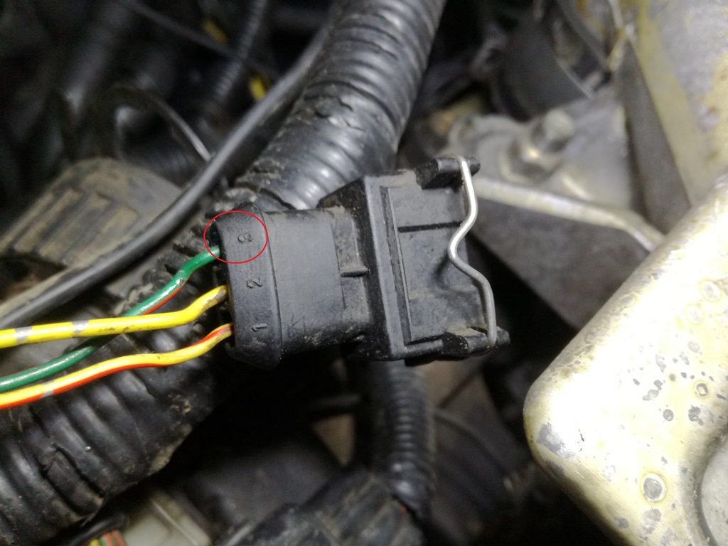

    36 Това е по малката букса от електричното ГНП,зелено с червено това е кабела, от които се взима плюса за клапана на механичното ГНП.

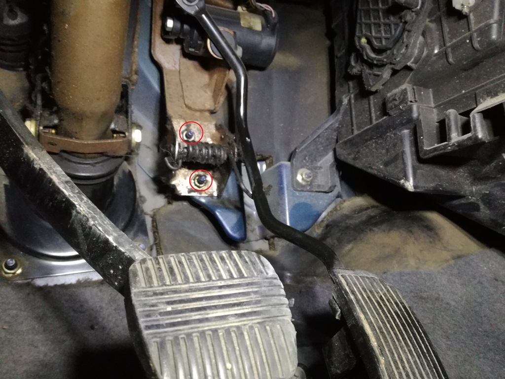

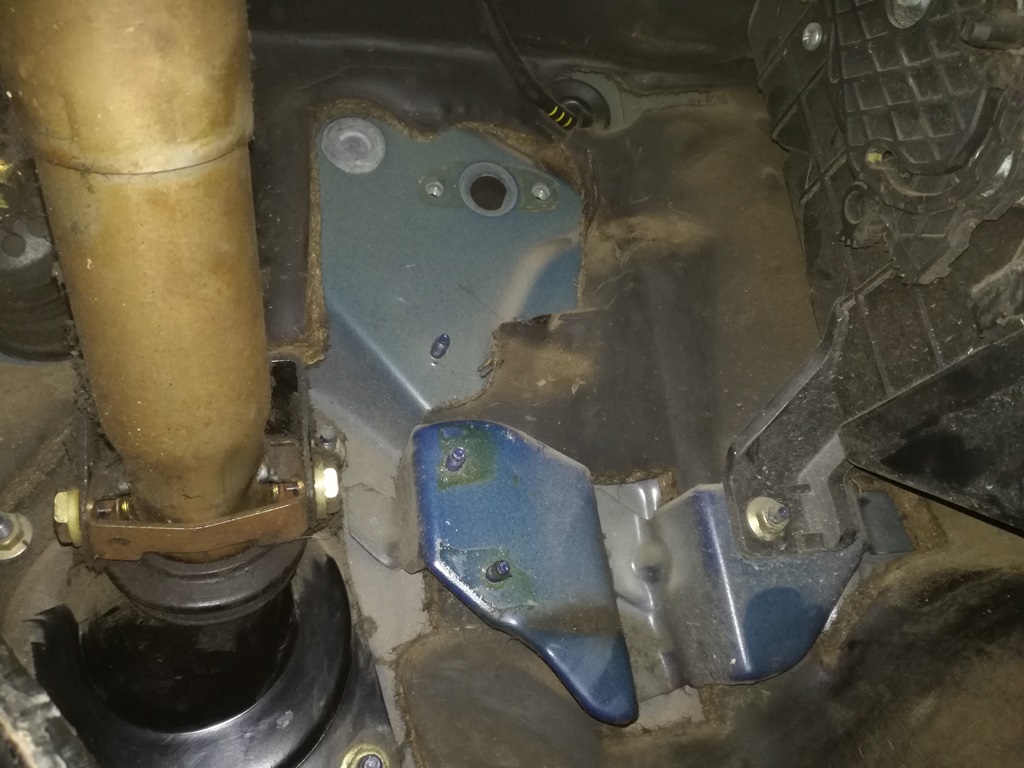

    37 Сваляте електрическия педал на газта.
    38 Тук вече свален педала.

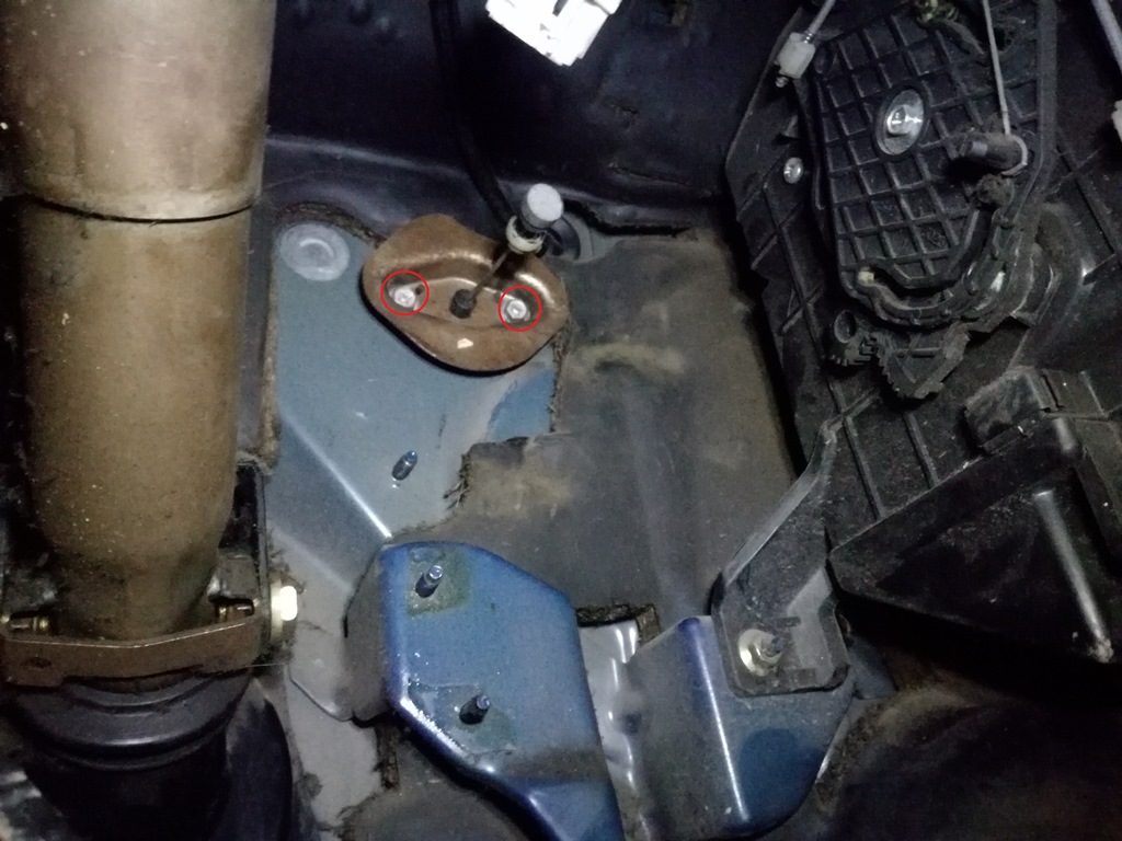

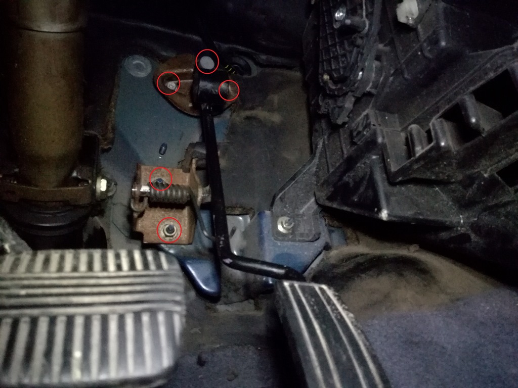

    39 Жилото на газта се прекарва от вътре навън и се завива с двата болта.
    40 Завивате новия педал с двата болта и закачате жилото към него.
    41 От тук излиза жилото за газта.
