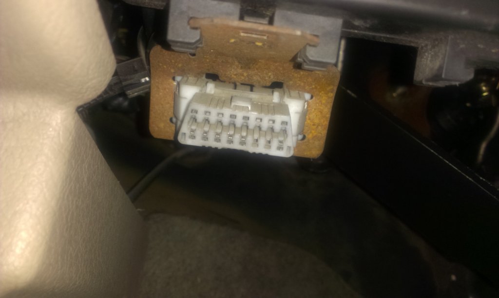

              Здравейте, може ли да дадете съвет как да действам с кламера на тази 16 пинова букса? Кои пинове да свържа?
                От: Проблем с Nissan Terrano 2.7 tdi
                Нямам си никаква представа колега,моето е с 14 пина. Ако някой знае нека да сподели
