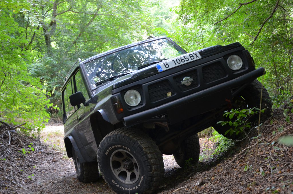

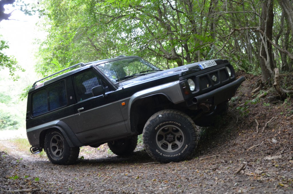

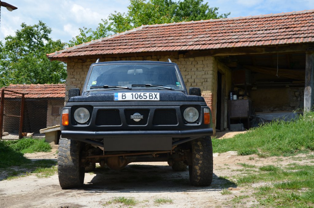

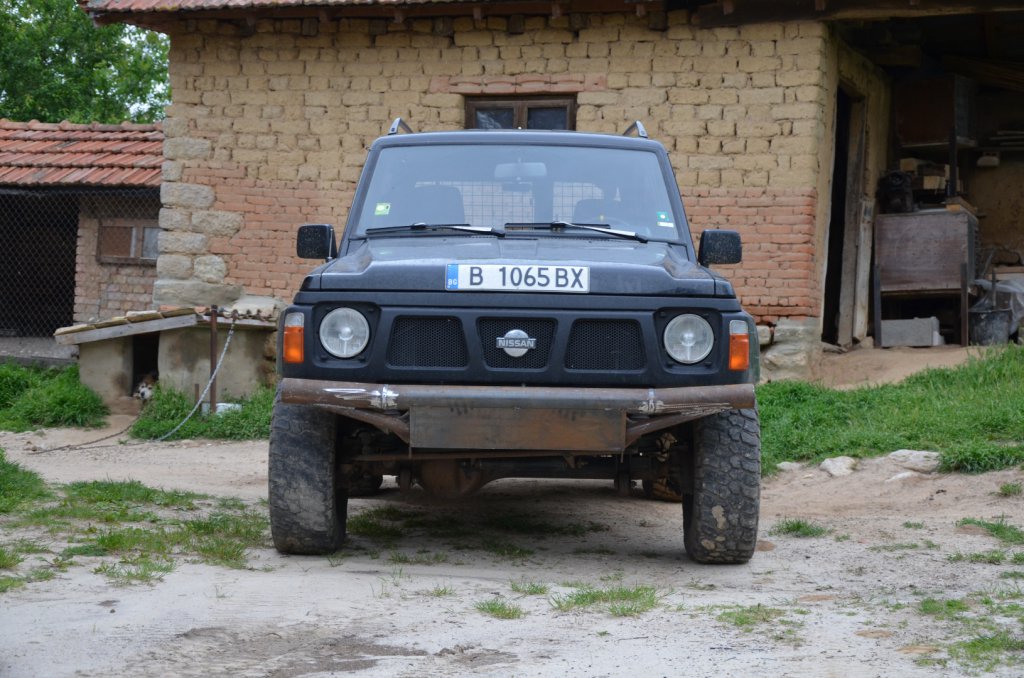

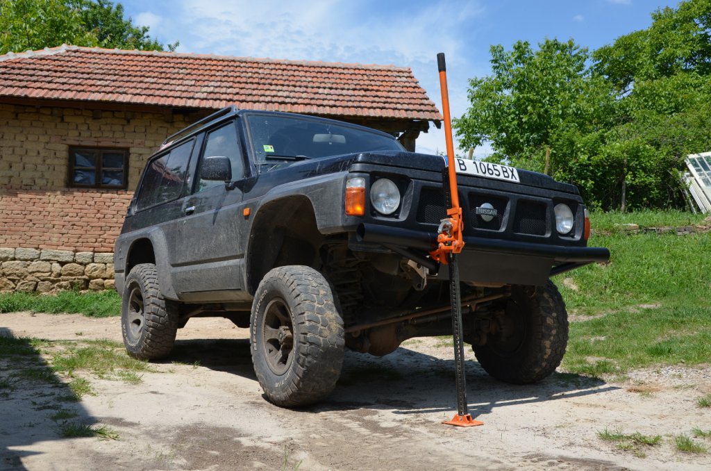

    4mm е.Другата седмица повече снимки.Няма да е това бронята.

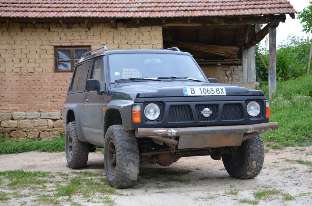

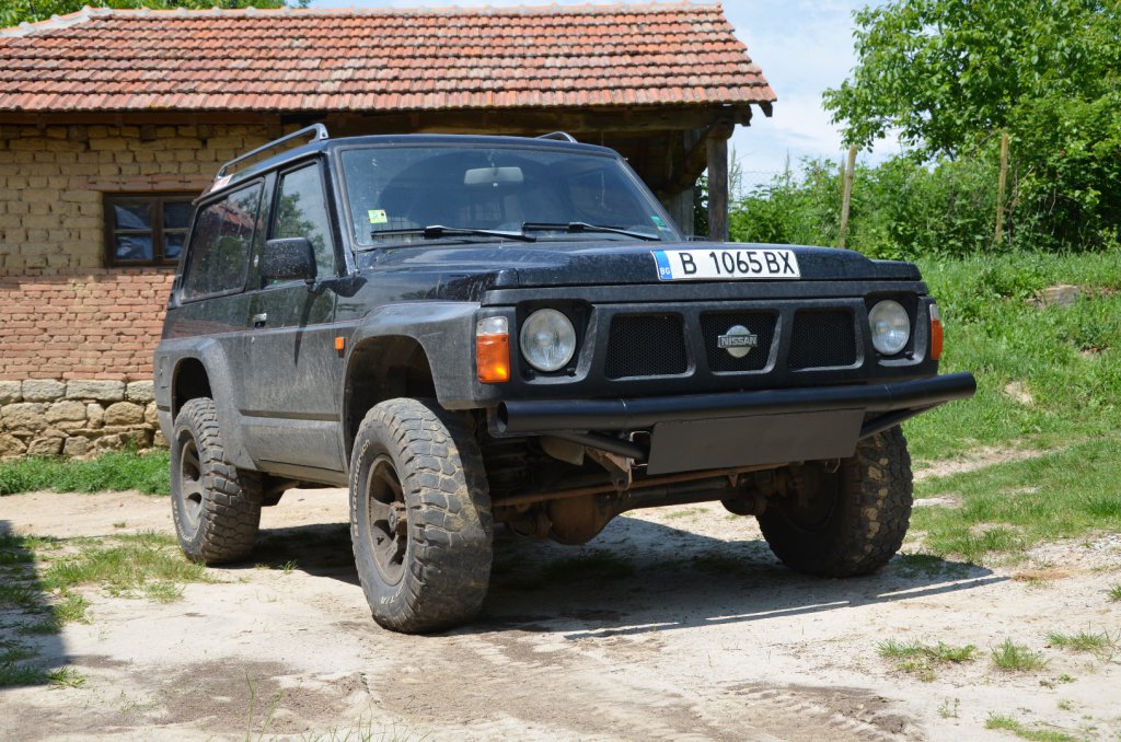

      От: NISSAN PATROL Y60
      Бронята вече е готова.

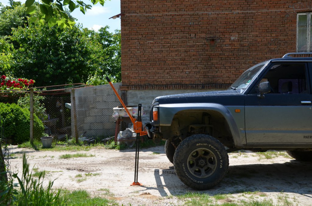

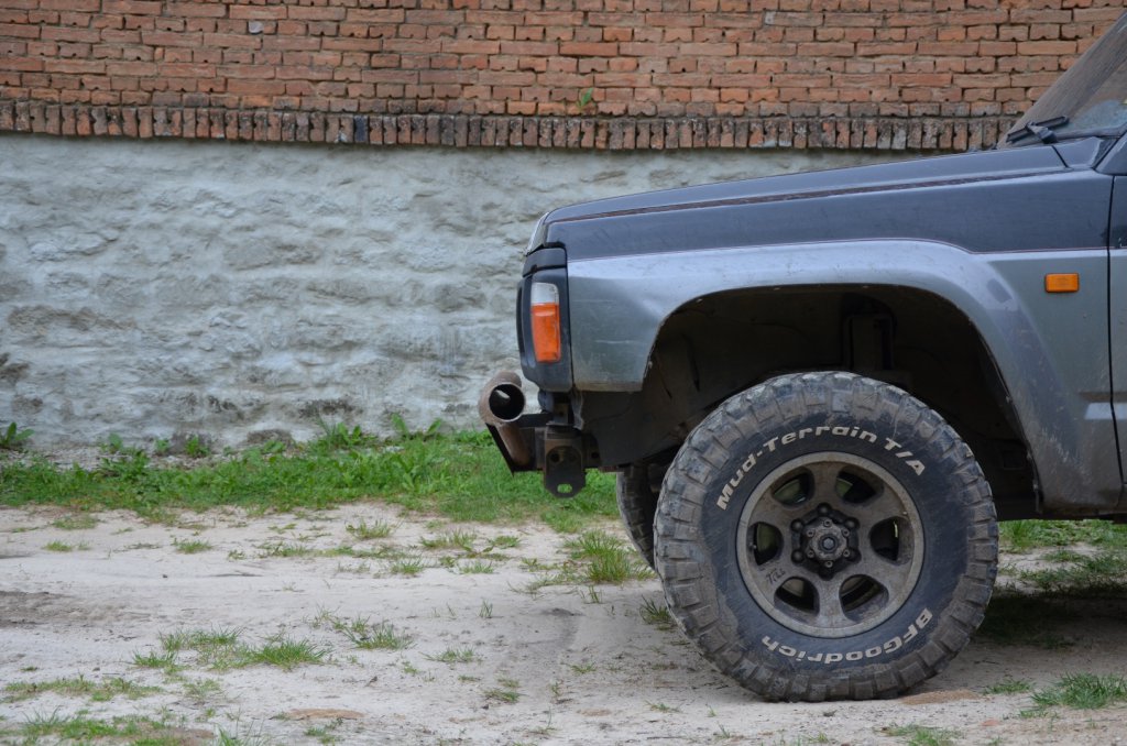

            Първоначално публикуван от naner Преглед на мнение
            Страхотен патрол ! Браво за темата.. Помислил ли си за по голямо турбо, надуване или тн ? Ако ми споделиш и какъв разход ти дава че чувам легенди за 30/100

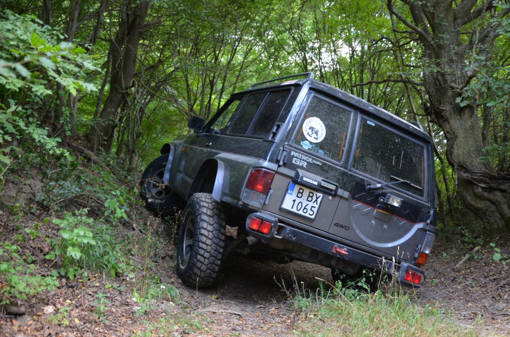

            На моя Патрол който тежи 2200 кг с допълнителното оборудване /железни брони,лебедка,втори акумулатор,експедиционен багажник и чекмеджета,60 инча хай-джак и др.по-леко оборудване/,турбото е надуто до 0,9 бара,ГНП-то му е развъртяно кранчето на горивото разхода го отчитам пълно-пълно като слагам и корекцията на изминатия път заради по-големите гуми:
            Варна-Стара Загора със скорост 80-90 км/ч
            1.Със BFG MUD 33X10,5X15 -12,9л/100 км
            2.Със Silverstone Xtreme 33x10,5x15 - 15л/100км
            В гората на разходка със Силвърстоуните около 20-25л....според терена
            П.П. Миленчо да са ти честити моите стари 33-ки,да ги караш по предназначение ,а на Патрола мястото му е в гората...не по асвалта в града
            NISSAN PATROL Y60 2,8TD DOBINSONS+3" SILVERSTONE X-TREME 33X10,5X15

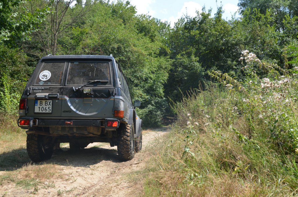

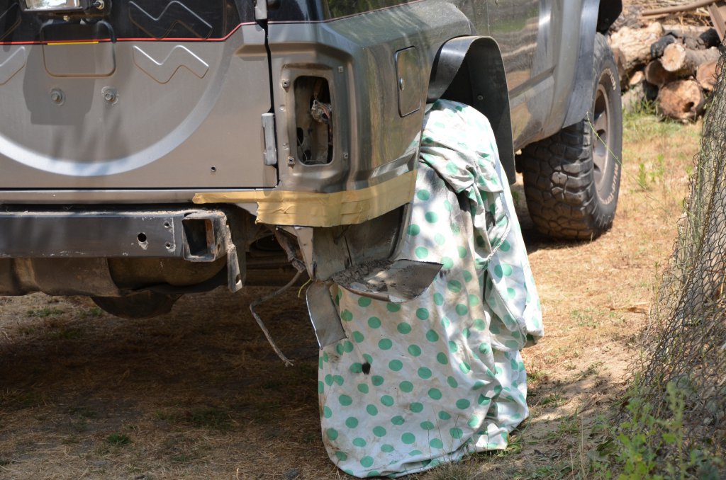

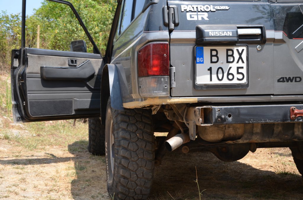

                Добре е. Премести стоповете горе
                  Някой ако има за продаване да пише.Търся такива тройни,със стопа горе.
                    Първоначално публикуван от Milen Simeonov Преглед на мнение
                    Не ти трябват. Дизайнерите на Нисан с предните мигачи и стоповете са си оставили ръцете - никак не са защитени и при горска експлоатация изкарват две разходки и половина. Преправи го на китайски тип - примерно „яйце“ пасва доста лесно и са по 10 кинта.
