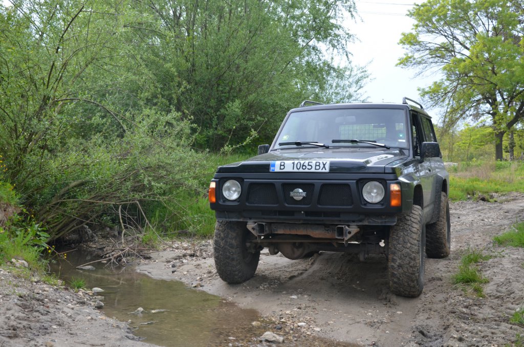

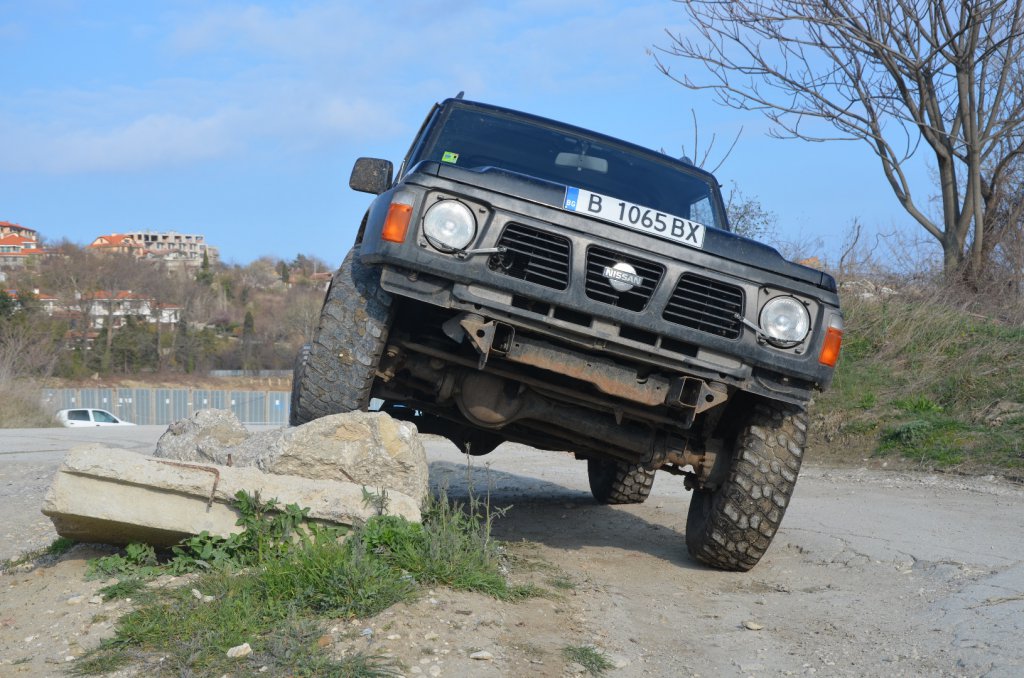

    Здравейте.Реших да отворя тема и за моя Patrol.Тука ще качвам снимки и ще питам за въпроси,общо взето какво правя по машината.
    Джипа е Nissan Patrol Y60 2.8TD 116к.с. 91г
    Ето снимка когато го взех.

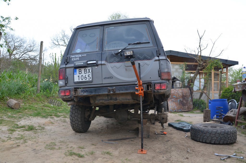

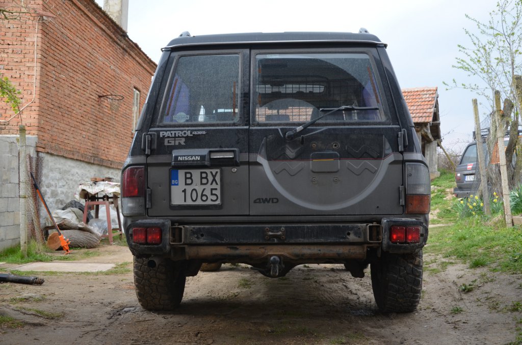

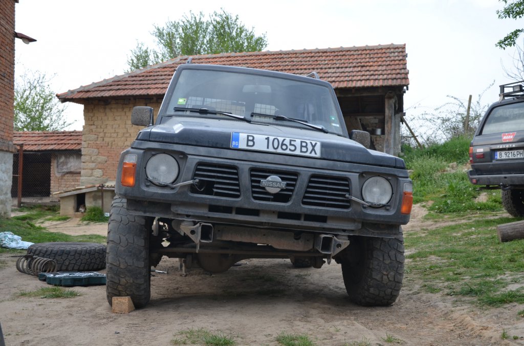

    След няколко разходки изкривих задната броня и теглича ореше постоянно.Следва махане на теглича и на броните.Номера отиде на капака,а стоповете които бяха в бронята трябваше да им намеря място.След сваляне на задната броня останаха основите и за захващане и във тях наместих стоповете.След едно подпиране се счупи единия и взех такива от 5лв бройката.Поне да не ме е жал след това.

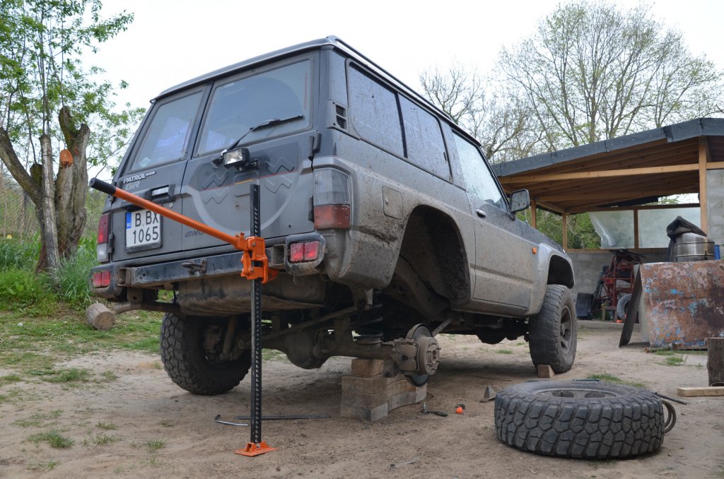

    Биалетките на двете щанги са заминали и реших да ги махна.В момента съм със свалени и казано честно не усещам чак толкова голяма разлика или нестабилност.Обаче на предната смятам да и взема биалетки и тампони и да я върна.Един ден след работа усетих,че много люлей в завой и помислих,че е от щангите,а се оказа от изтървал преден амортисьор.Сложих от Дискавъри,по дебели и малко по дълги са от Патролските.

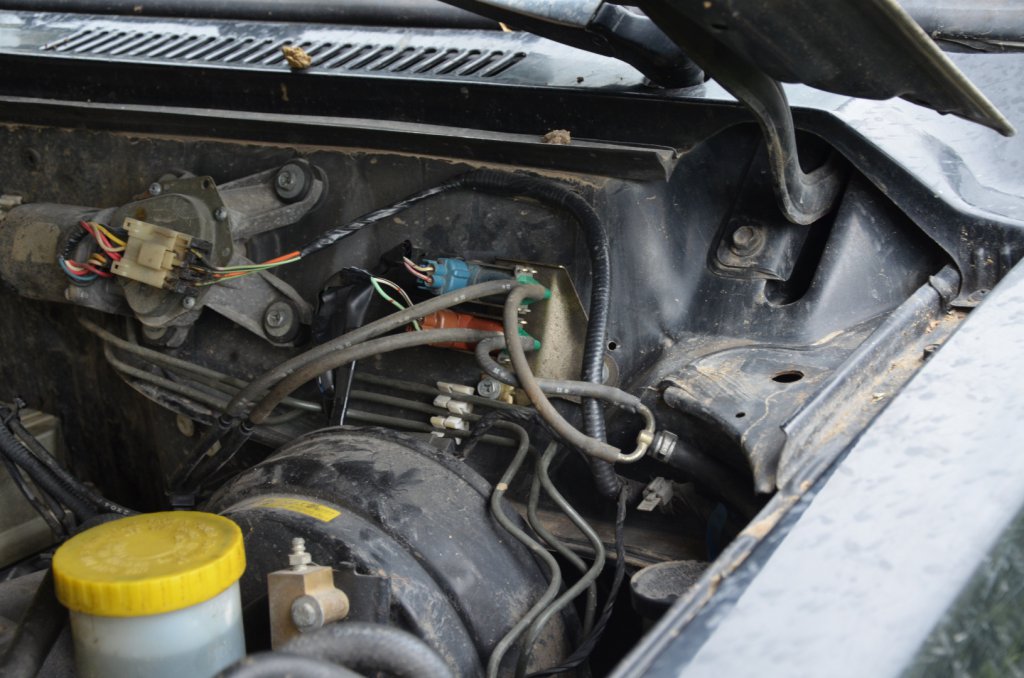

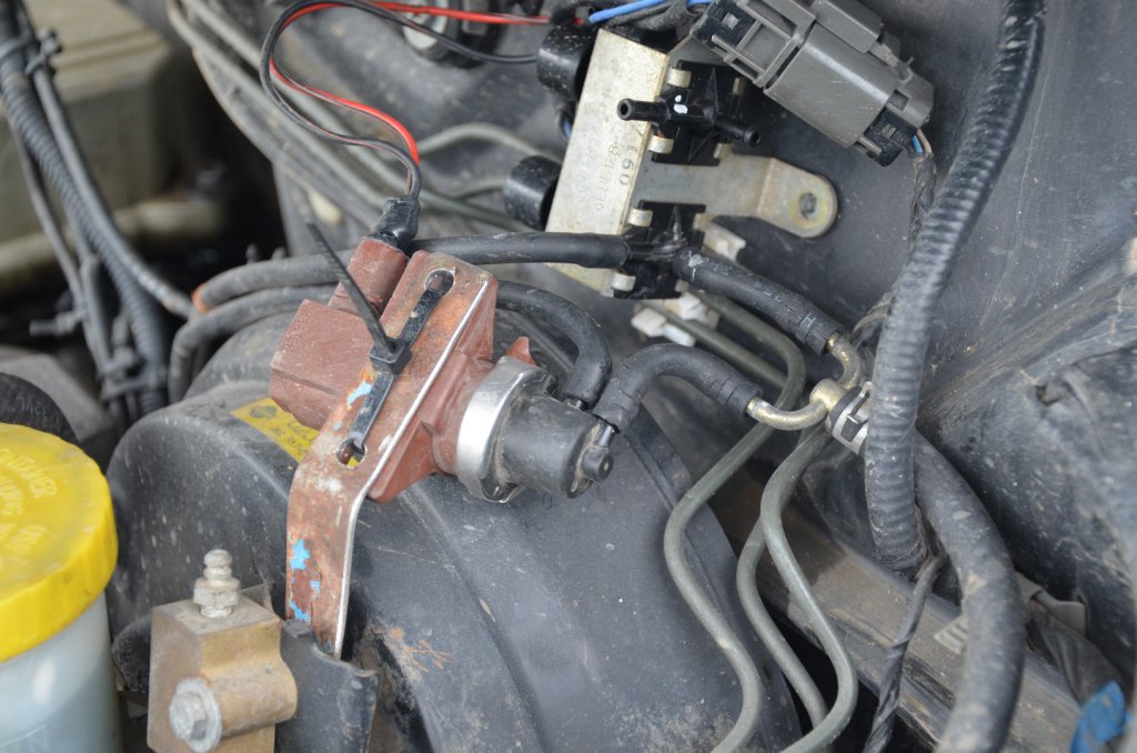

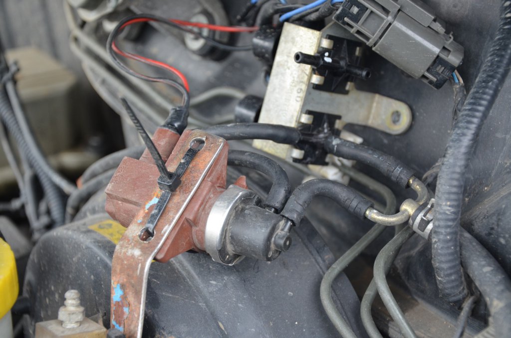

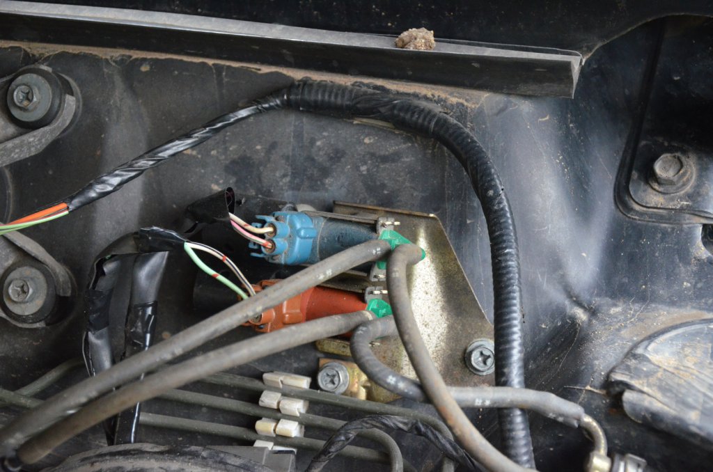

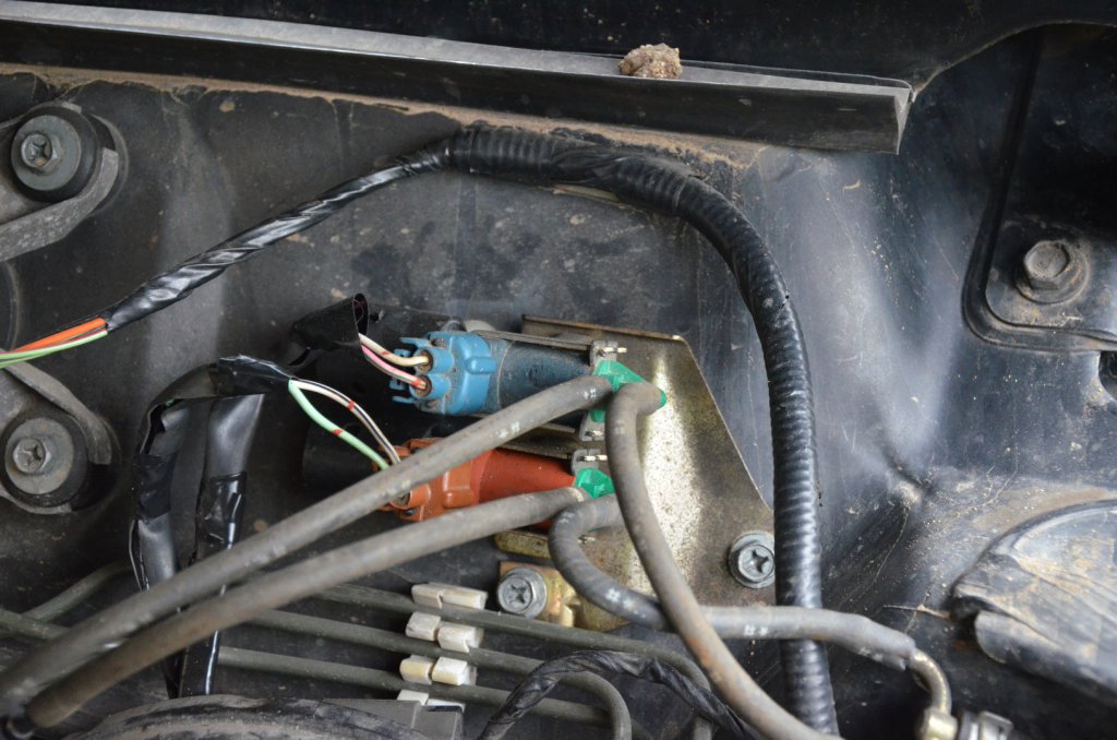

    Предполагам че така се казват,едното елелктро магнитно клапанче за блокажа не прехвърля вакуума,а се усеща,че бачка.Има ли оправяне и от какво може да е.

        Клапаните на блокажа са два - при контакт единият сработва и подава вакуум към изключващата страна на мембраната , при включване на блокажа първият клапан затваря и се отваря другият клапан който подава вакуум за включване от другата страна на мембраната . Това е , няма нищо сложно , но не разбрах какъв е точно проблема с блокажа ?

          Единия клапан се чува че работи,но не пуска вакуума.Аз намерих един клапан от турбо и ще го пробвам събота и ще пиша какво е станало.
          От колега разбрах,че повечето такива клапани са със съчми и е възможно да е замърсен клапана и да не мърда съчмата.не знам как е точно на патрола

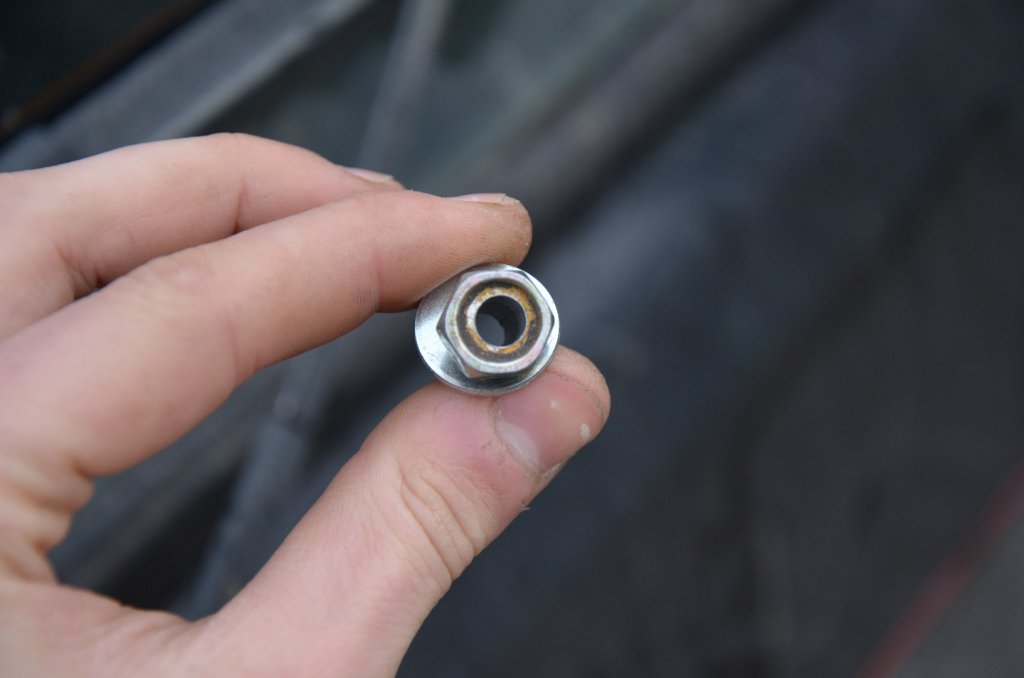

            Клапаните са тип иглени и ако бобината сработва и придърпва иглата (чува се "цъкане") , значи имаш запушени тръбички - почисти ги с тънка тел и някакъв спрей и след това ги продухай с малко въздух . Не забравяй да почистиш и разтоварващата тръбичка - махаш пластмасовото калпаче отгоре и имаш достъп до нея .

              И да ти издам една голяма тайна - клапаните за егр-а са същите

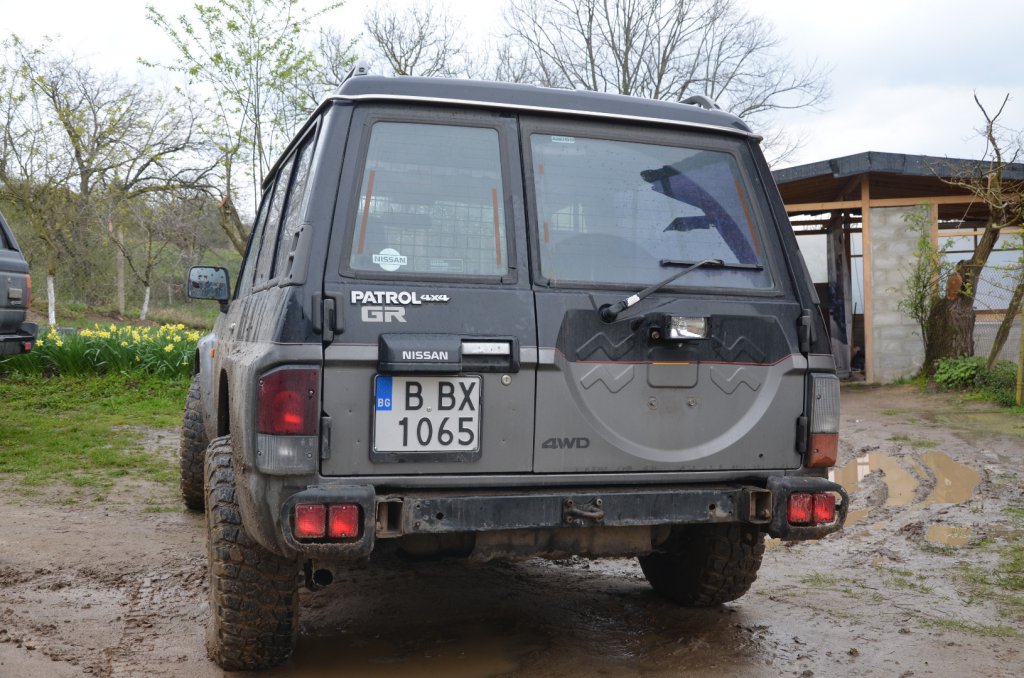

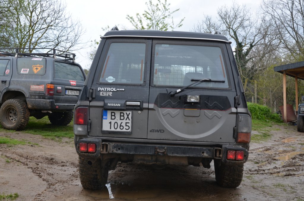

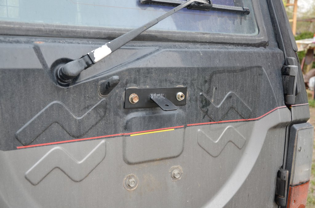

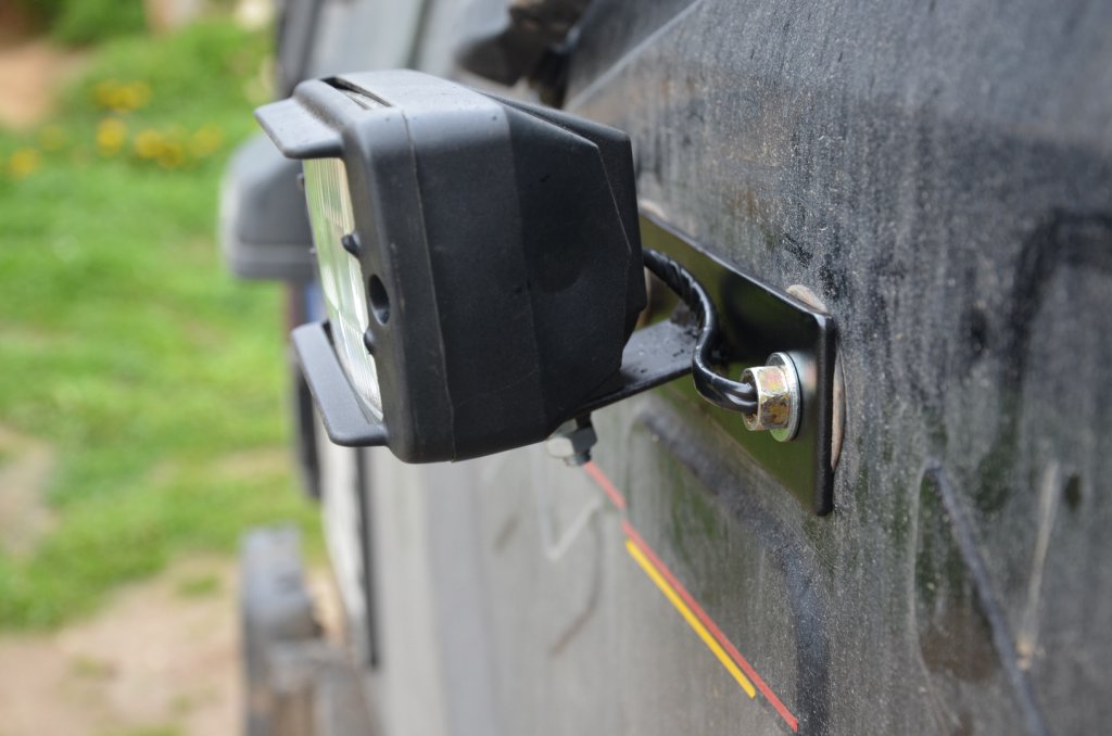

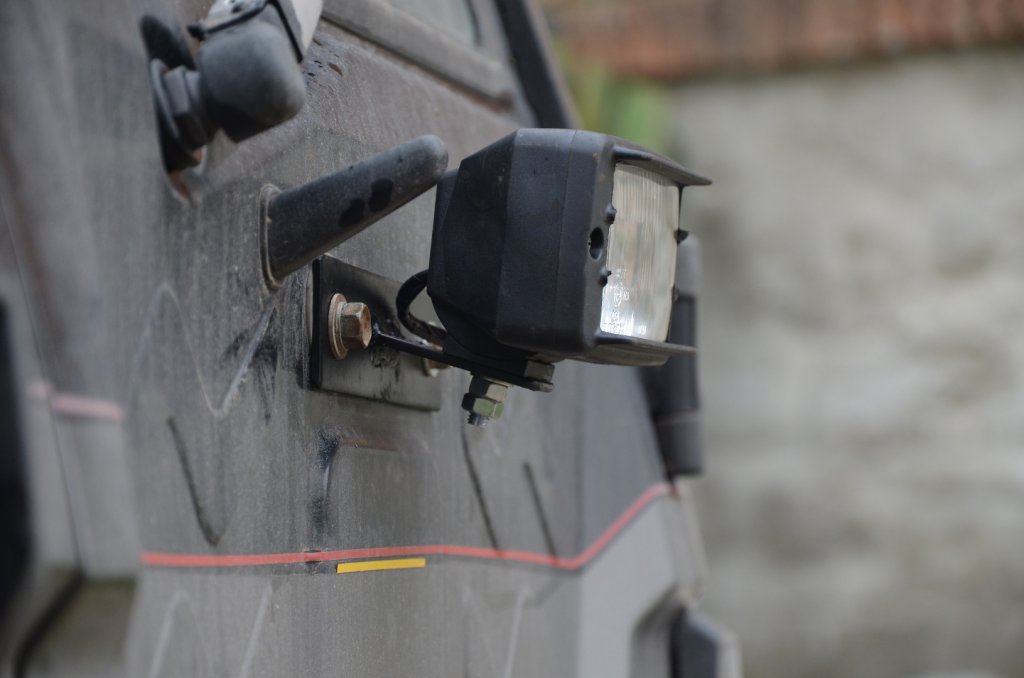

                Днес монтирах клапана от турбо и блокажа вече си работи нормално.Монтирах и халоген на багажната врата.
                Клапана е монтиран колкото за пробата,ще му мисля захват.Важното е че работи вече.Маркучетата също ще бъдат подменени.

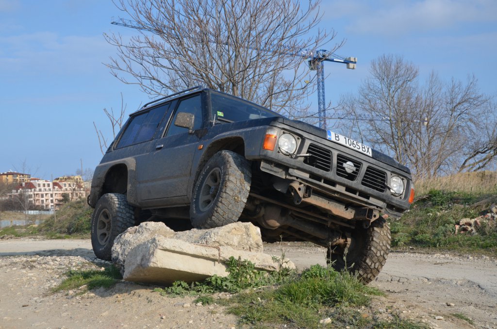

                        Тази седмица Патрола порасна с 4см с пружини от y61.

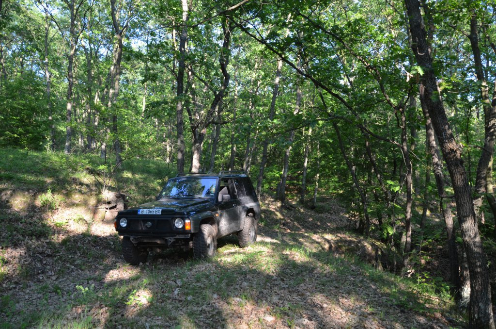

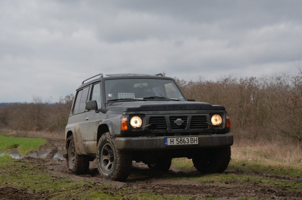

                          От: NISSAN PATROL Y60

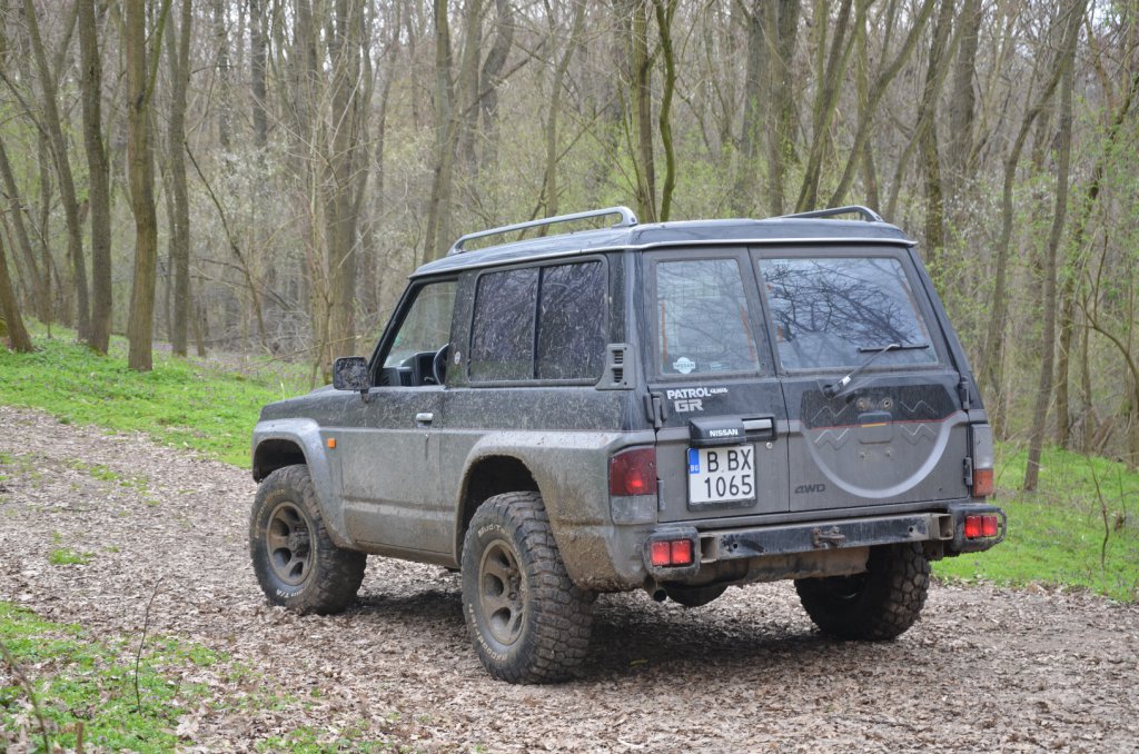

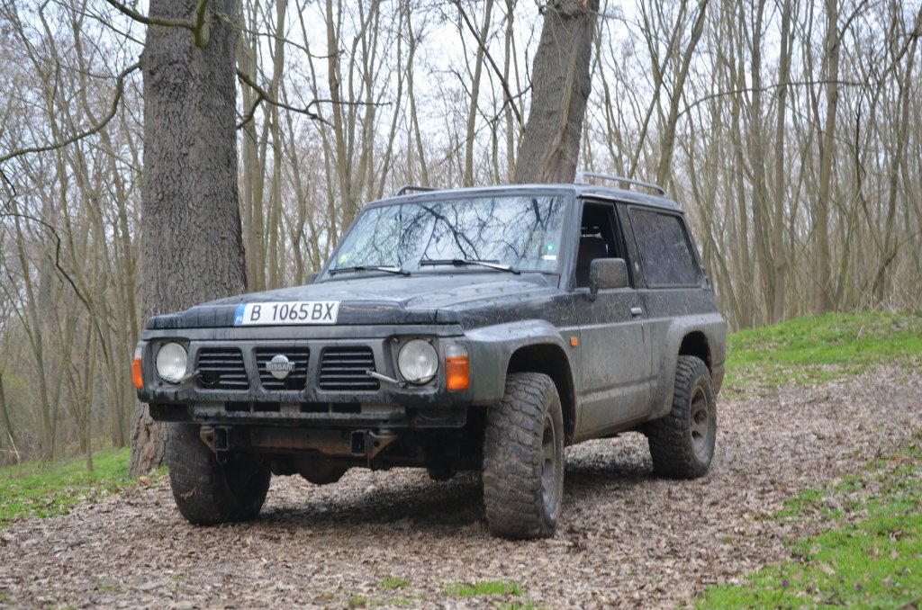

                          Малко стойки с 33-ки.
                          Мерси на Георги,че даде гумите за проба.

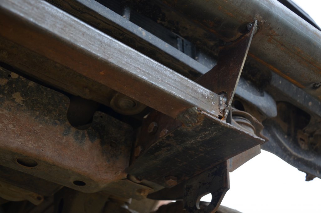

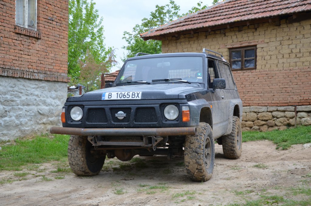

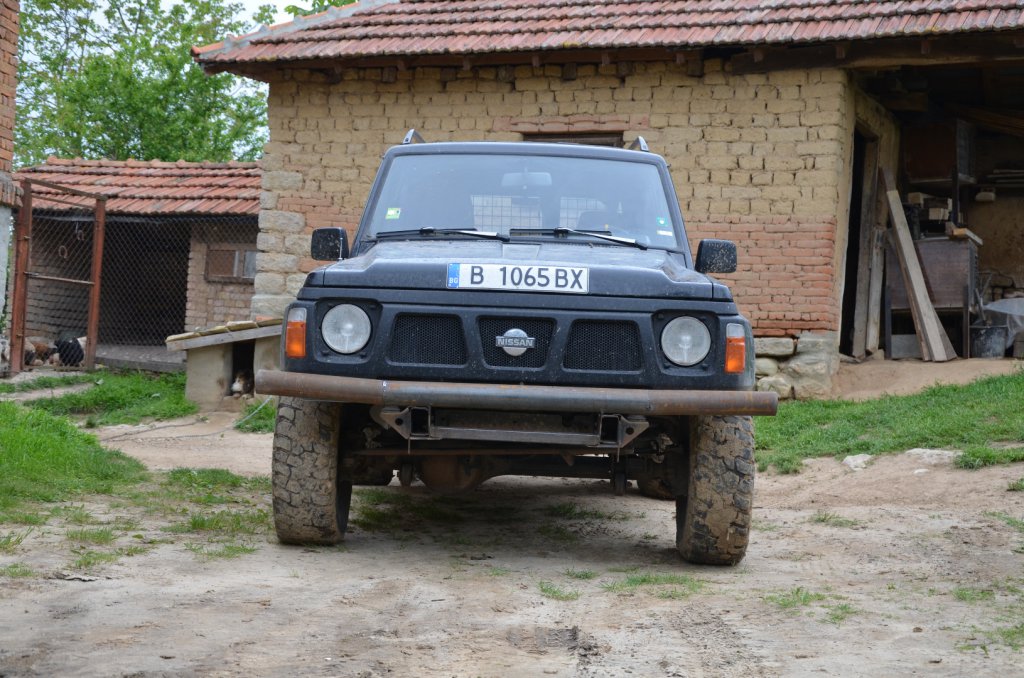

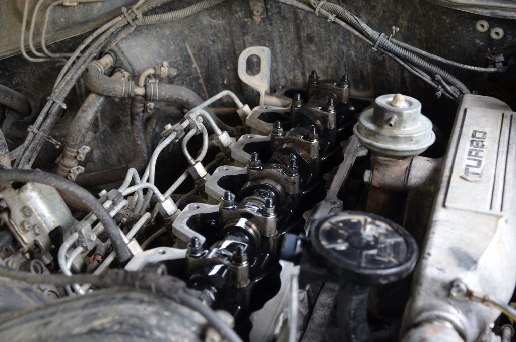

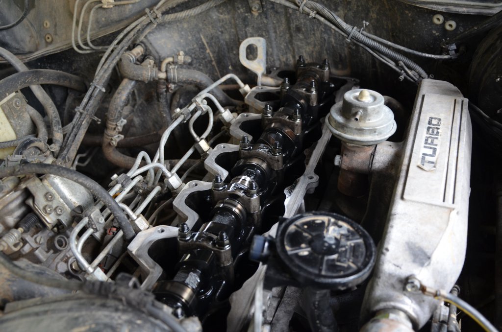

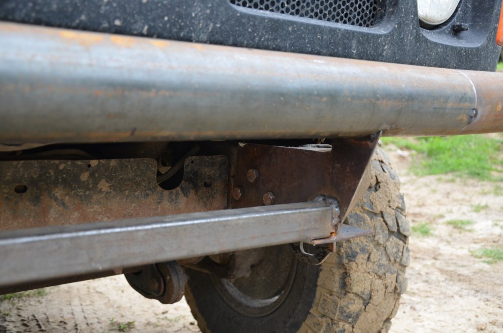

                            Тези дни смених гарнитурата на капака на клапаните и започнах бронята.Преди няколко седмици оправих и клапаните на блокажа.Новите клапани са от Toyota.
                            Бронята е от тръба ф89.Тази седмица която идва смятам да я завърша.

                            Да бронята няма да е толкова широка и знам,че левия край е по-ниско.
                              Винаги съм се чудел каква е идеята бронята е да по-здрава от шасито?
                              Освен това тия ламаринки дето държат тЪрбата колко са дебели? 2мм?
