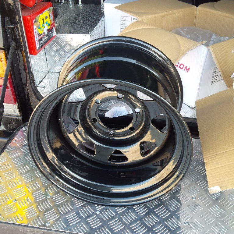

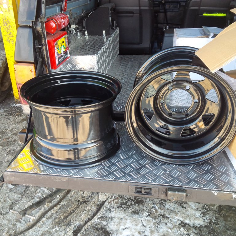

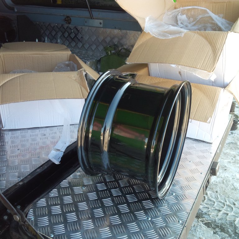

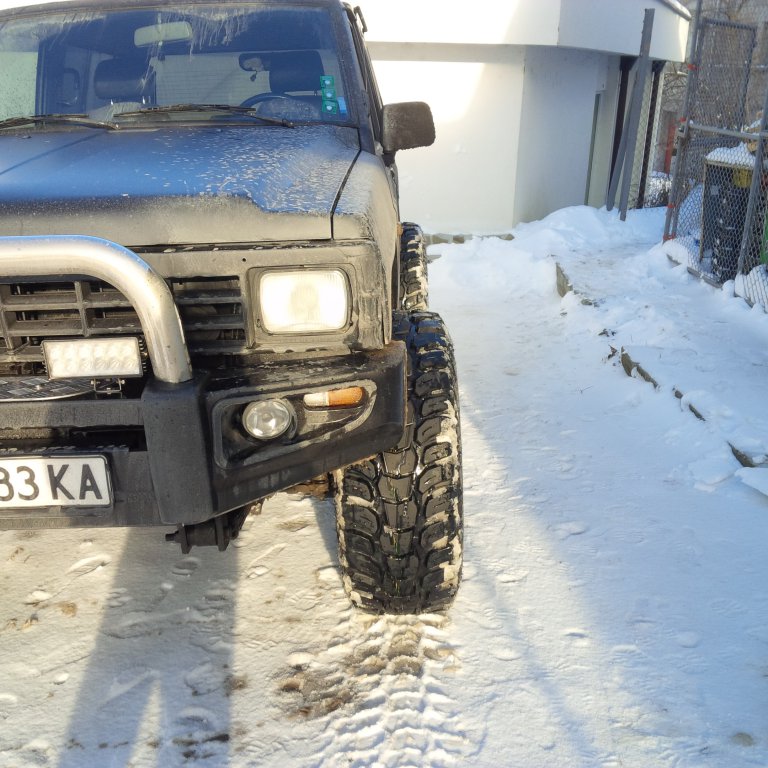

    Най-накрая и джантите: 15х10 6х139.7 ЕТ-40

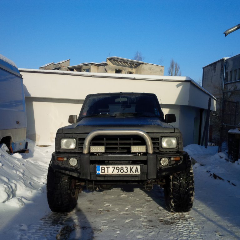

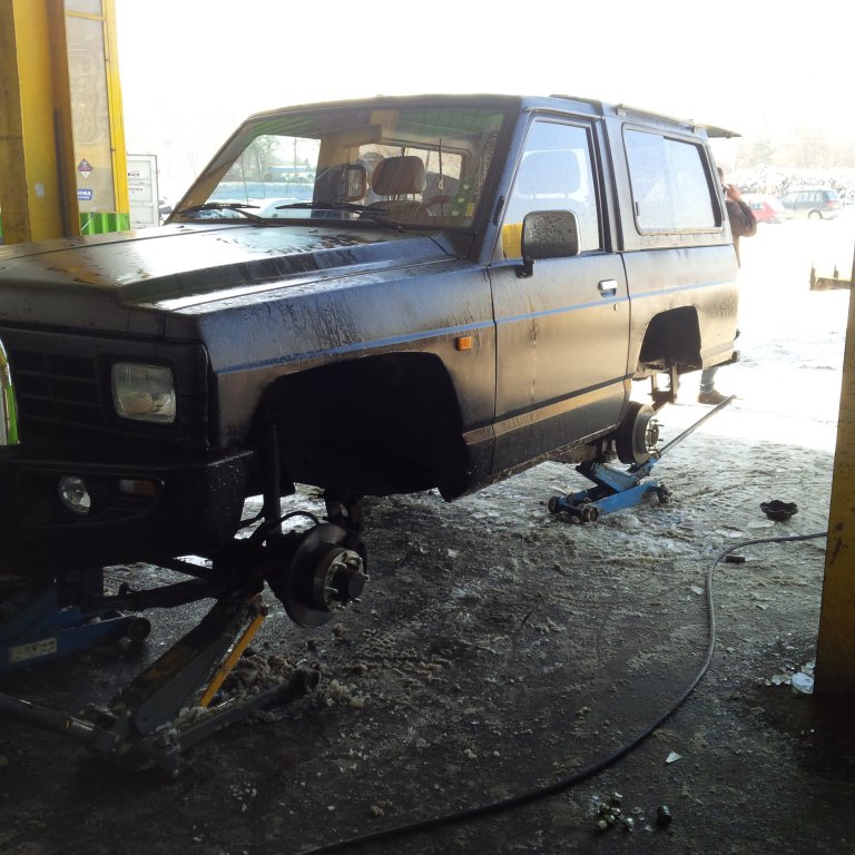

      Ако се свалят фланците ще е по-добре. Така е много ,,разкрачен"! И мисля, че има нужда от реглаж на предницата. Поздрави!

        Сега ти трябват и едни уширители за калниците.
        • #49
          От: NISSAN PATROL K160
          Много се чудех дали да махна фланците. Получава ли се някакво натоварване с тях? Ако ги махна пък си мисля, че ще се свие доста. И от къде да си купя уширители?
          • #50
            Първоначално публикуван от just_m Преглед на мнение
            Получава се натоварване разбира се. То и с по-изнесените джанти пак така, де. Уширители от Скорпиона. Виж си шенкелните лагери, че на снимките седи разкекерчена.

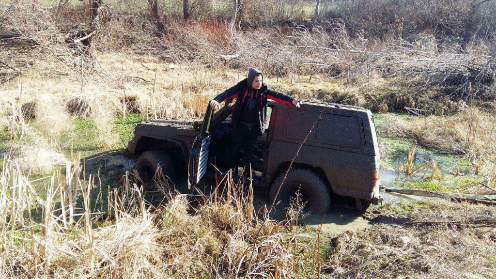

                      Първоначално публикуван от GEORGI Y60 Преглед на мнение
                      Във Варна обаче Патролите ги използваме по предназначение
                      Т.е. да затъват безкрайно?
