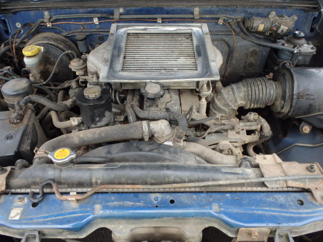

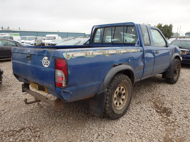

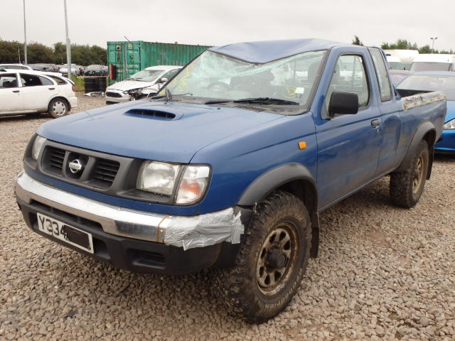

    Купих тази антика за предвижване на работници в гората,ако някой има подобна машина и може да каже мнение ще се радвам.Слаба ли е на окачване и в кал може ли да се движи,как е мотора 2.5 ?
    От: Мнение за nissan navara 2001
    Преди десетина години имахме такова в същия цвят и дори се загледах в номера но не го разпознавам, хаха. Не е правен за гората, нито за екстремни условия. Може би успешно ще вози 3-4 души. Кал до уши едва ли.
      Тоя, като гледам май е със стария изпитан дърт дизел.
      Добра машина, стига да не са го тормозили някои талибани.
        Първоначално публикуван от Аndro 160 Преглед на мнение
        Дано не са си правели експерименти с него
          Така по снимки мога да кажа: Колкото пари си дал, толкова и кола си си взел. Определено тази машина е била на война и е изхвърлена на моргата. Така или иначе вече си купил. Карай докато се разпадне и хвърляй. Мен ме притеснява дупката от ръжда на задния калник. И по този повод се питам какво ли е състоянието на шасито?

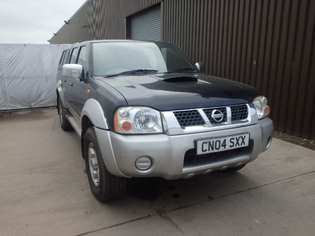

                        Вчера купих още една navara,до две седмици ще имам реална представа за тези пикапи какво представляват Тази е 2004,ако не я продам,ще си возя кучетата с нея,че има хубава кучешка колиба Натиснете снимката за да я уголемите
