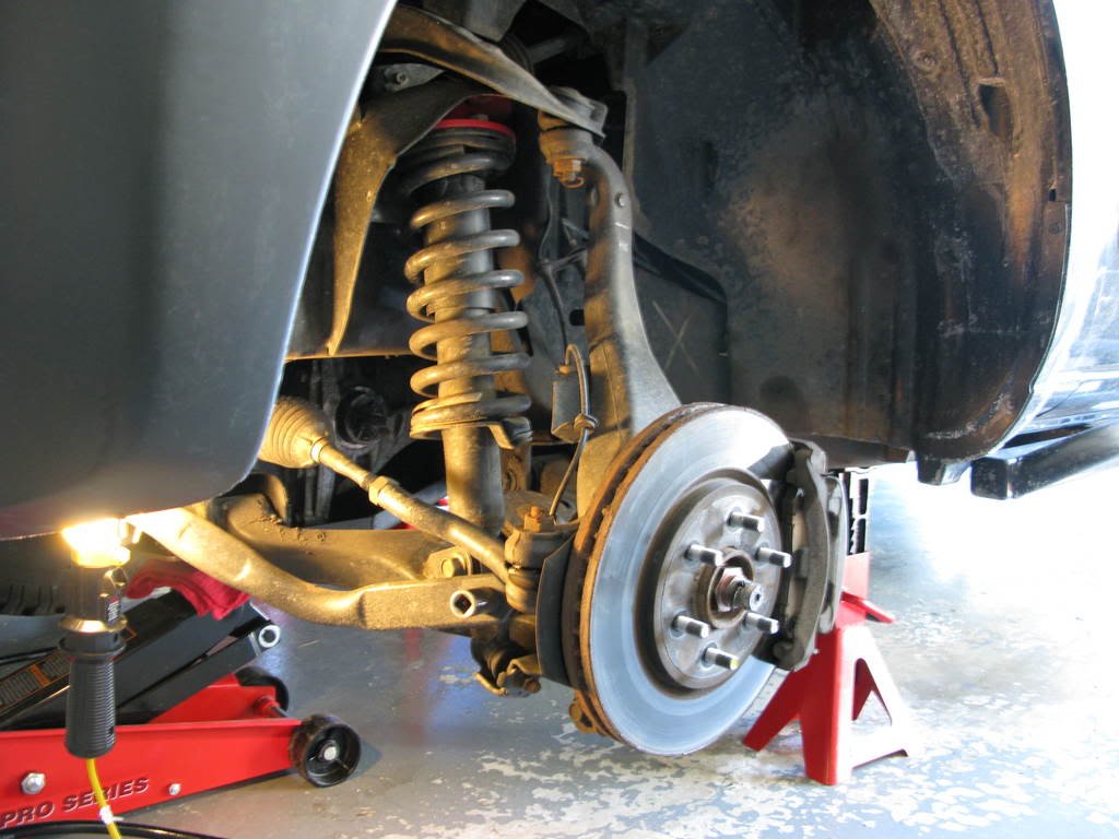

                    От: Nissan Xterra
                    Първоначално публикуван от bocho64 Преглед на мнение
                    Това пък не е WD22, ами Xterra (или нещо подобно) след 2005-та. N50 се води. Нещо като R50, нещо като новите патфайндъри. Тука вече преработките са кардинални - двойно рамо в пичи вариант, пружина около амортисьора вместо торсион, рейка, стаби щанга отзад, вместо отпред. И ходове наполовина.
                    Ей ти го. Открий сам разликите:
