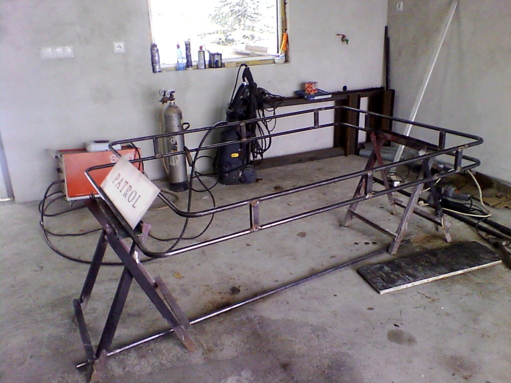

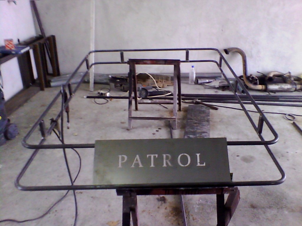

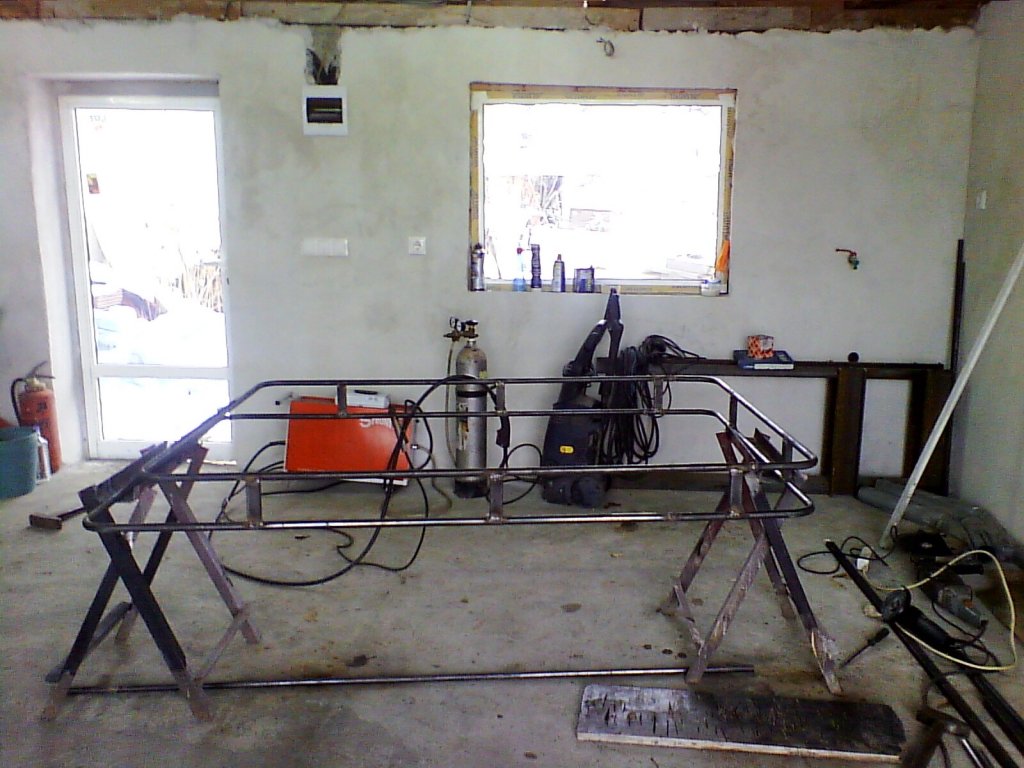

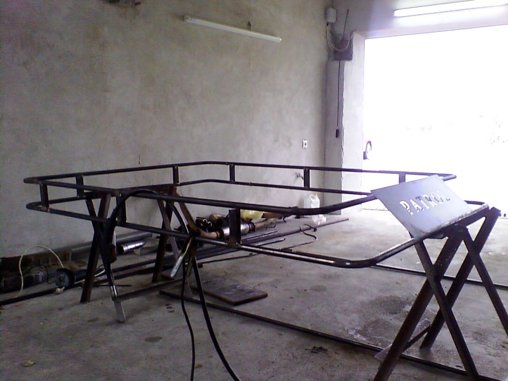

    Здравейте колеги правя в момента таванен багажник за Ниссан Патрол Y60 и реших да го споделя с вас. малко повече информация за багажника . Прави се от тръби ф20х2мм ,а другия профил е кух 20х30х2мм надписа е направен на лазер.
    За сега съм направил рамката на багажника,трябва да му направя дъното и захващането към тавана тези дни.Малко по-късно ще пусна и снимков материал нанещата който съм направил до момента.
    Поздрави

      Добро творение се очаква да стане.Браво за ентусиазма!
      П.П. Надписа отпред...защо не по цялата дължина и да пише NISSAN PATROL....???
      Поздрави!
      NISSAN FOREVER

          за надписа идеята ми беше широчината да е колкото между задните и исках да е по- малък да не е огромен.Днес продължавам с захващането му към тавана. и ще кача снимков материал в края на деня.Защото има и друго подобрение по джипката.
          Поздрави

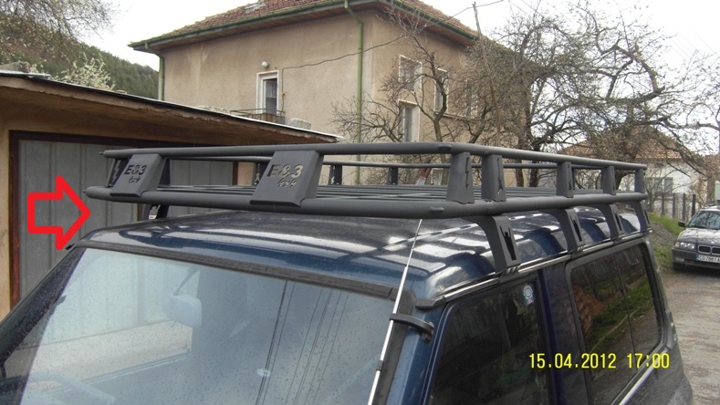

            Ако не си измислил всичко, можеш да вземеш някои идеи от тук, ако си харесаш де.
            Един съвет - отпред предвиди усилващи колонки в близост до ъглите, защото при офроуд там ще атакуваш клони.
            Дай предложение, че и на мен ми се завират клони между багажника и тавана.
            Ето тук е проблема.
            И друго. Ако обичаш да караш джипа бързо предвиди си дефлектор (планката с надписа няма да ти помогне, тя си е за красота), При мен започва да шуми (вие) при 90-110km/h (според вятъра), но пък аз рядко карам с толкоз и не ми пречи.
            Успешна работа по багажника и да пускаш още снимки и по производството му и като стане готов

              Колега мерси мн за линка към твоята тема мога само да съжелявам че не съм я видял по-рано. А за клоните аз мисля да оставя кукички за ванти на самия багажник.
                От: Таванен багажник за Nissan Patrol Y60
                Първоначално публикуван от Paladin Преглед на мнение
                ....Дай предложение, че и на мен ми се завират клони между багажника и тавана.
                Ето тук е проблема.
                [ATTACH=CONFIG]522990[/ATTACH]
                Проблема с клоните е наличен и при мен.
                При багажник, който сега се изработва, очевидното решение е дадено на предоставените от теб чертежи вариант 3 и вариант 5.
                Изработка на свес в предната част на багажника, който да приближи долната повърхност на багажика към тавана в предната му част.
                По този начин захапваните клони, ще бъдат с малък диаметър, респективно слаби и лесно ще се откършват.
                За всеки, който се е сблъсквал с проблема е ясно, че вантите не помагат особено, понеже огъвания клон, често се промушва под вантата, преди да се извил достатъчно за да приплъзне по горната повърхност на багажника.
                И така става още по-лошо.
                Образувалата се лостова система първо къса вантата, деформирайки най-слабите захвати - обикновено калници.
                След което се заклещва отново.
                За готови вече багажници, може би проблема би се решил с подходящ по форма дефлектор, който да обхваща цялата предна част и да не позволява пъхане на дебели клони.
                Разбира се изместване на предната опора, над предната колонка носеща тавана, тоест максимално напред.
