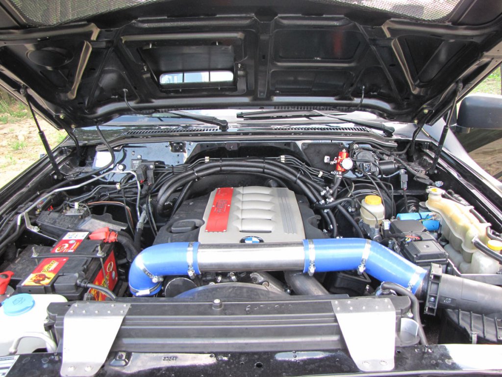

                        колеги , ето какво имам аз като оферта по темата :
                        Hi Vasil
                        We use the engine of the BMW E60 M57 N2 231HP. We can increase power to 280HP.
                        Kit to BMW engine includes:
                        1.engine control computer, without immobilizer, with new program
                        2.engine loom
                        3.motor flange
                        4.flywheel
                        5.clutch pressure
                        6.clutch disc
                        7.thrust ring
                        8.fuel pump
                        9.turbo control
                        10.begining exhaust flange connection
                        ect.
                        Price: 9500 euro -mounting with engine in good condition (include air coindition instalation) .
                        We must change gearbox in your car for gearbox from Patrol 3,0 (stronger than td6) -cost 800euro
                        We need about 1 month for instalation.

                        Ето какво правят :
                        Не знам тук колко би излезнала тази процедура , но тези цифри са сериозни и не знам дали има смисъл. Реално ако се случи нещо с джипа , за тези пари може да се купят 2 .
                        Дано да съм бил полезен.
