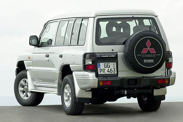

                Много полезна тема ! На мен ми стана интересно това Pajero Classic , може ли снимки ?
                П.П. И от къде си се сдобил такава машина ?

                  Ами Pajero 2 дълга база с издутите калници. Взех го преди няколко месеца втора употреба. Внос от Австрия. 116 hp 2.5 TDI, другото го описах. Доста е спестено в сравнение с един GLS например.

                    Ето това е Pajero Classic. Произвежда се от 1999 до към 2004 година и е последната претоплена манджа преди появата на Pajero 3 :-)
