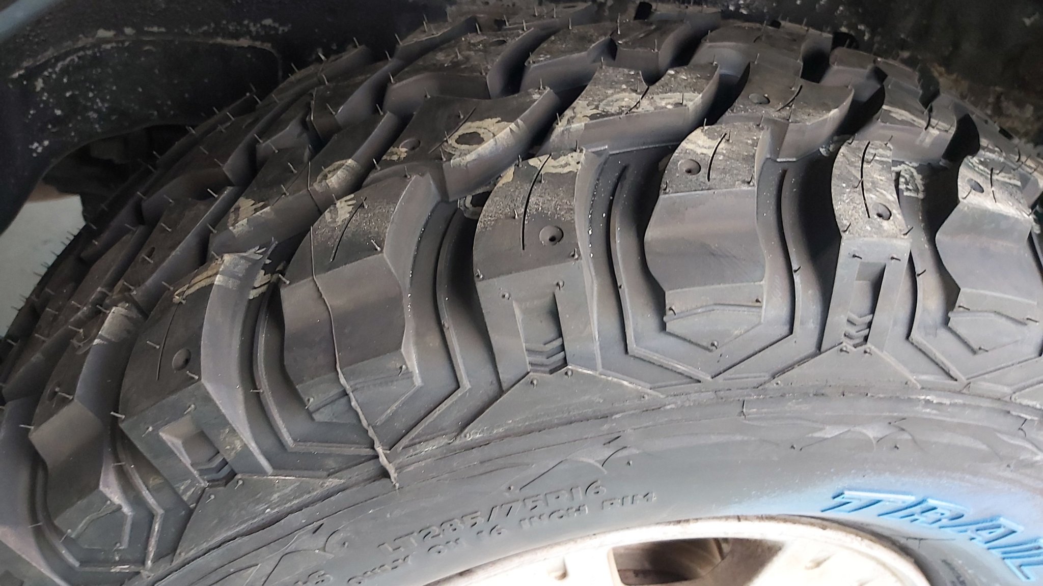

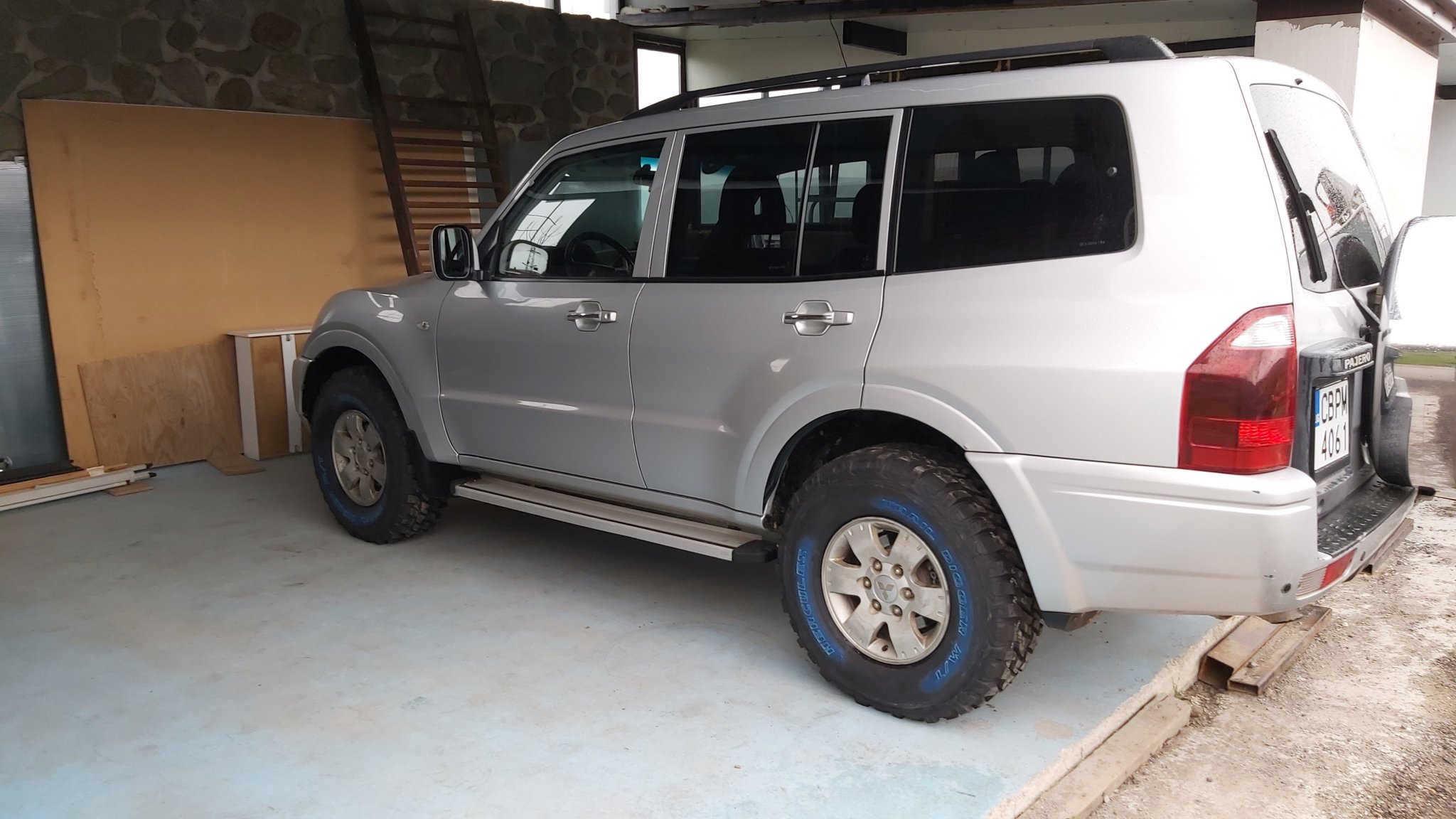

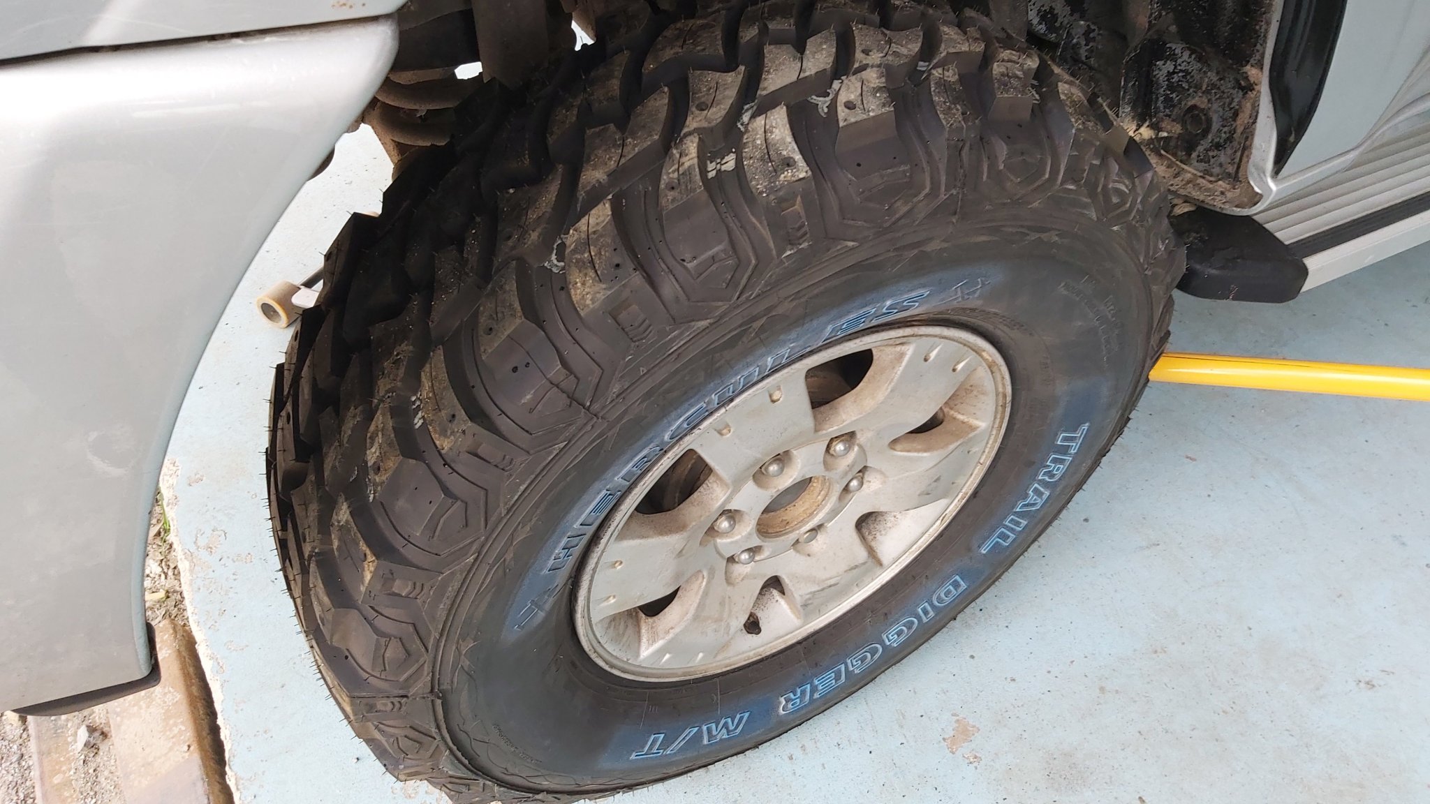

    1. Монтаж на гуми HERCULES TRAIL DIGGER M/T 285/75/16, това вече го направих веднага след втората разходка!

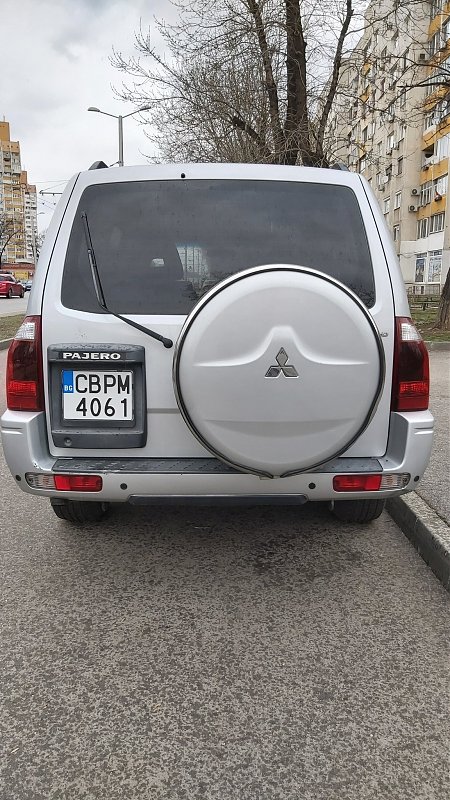

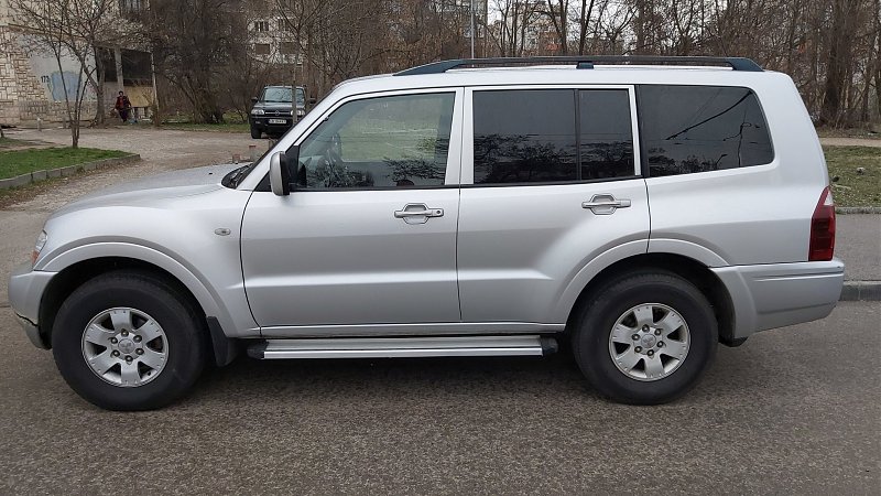

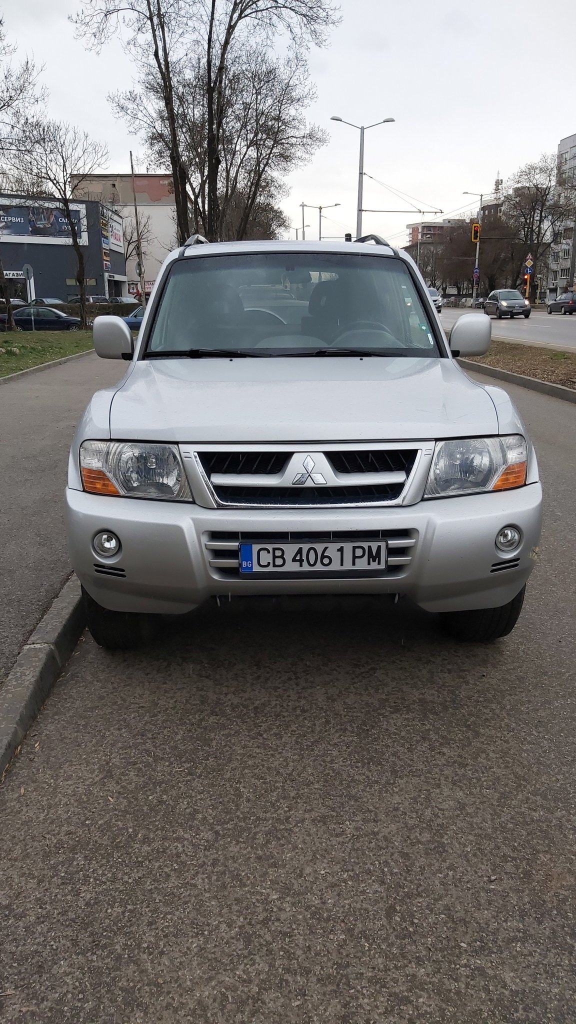

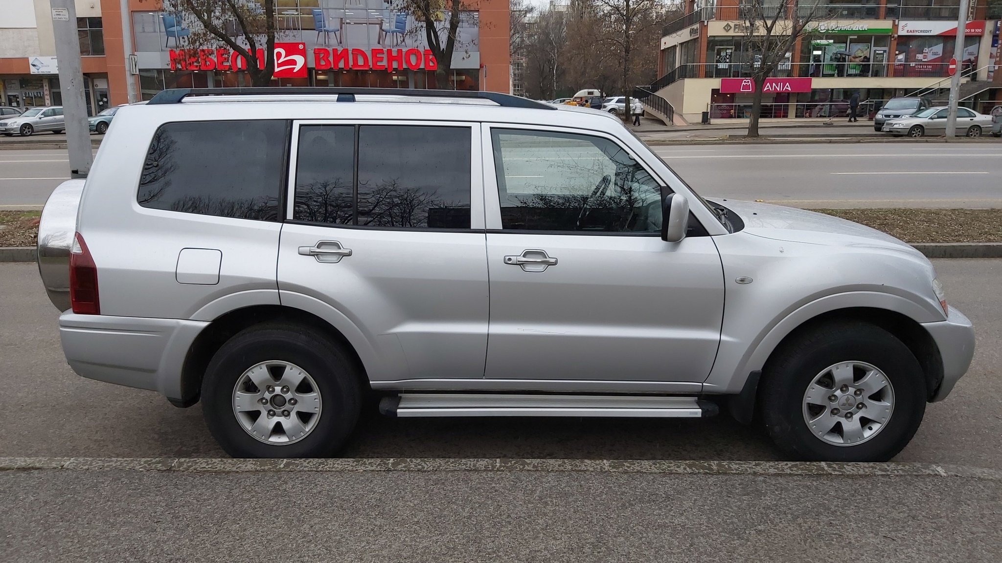

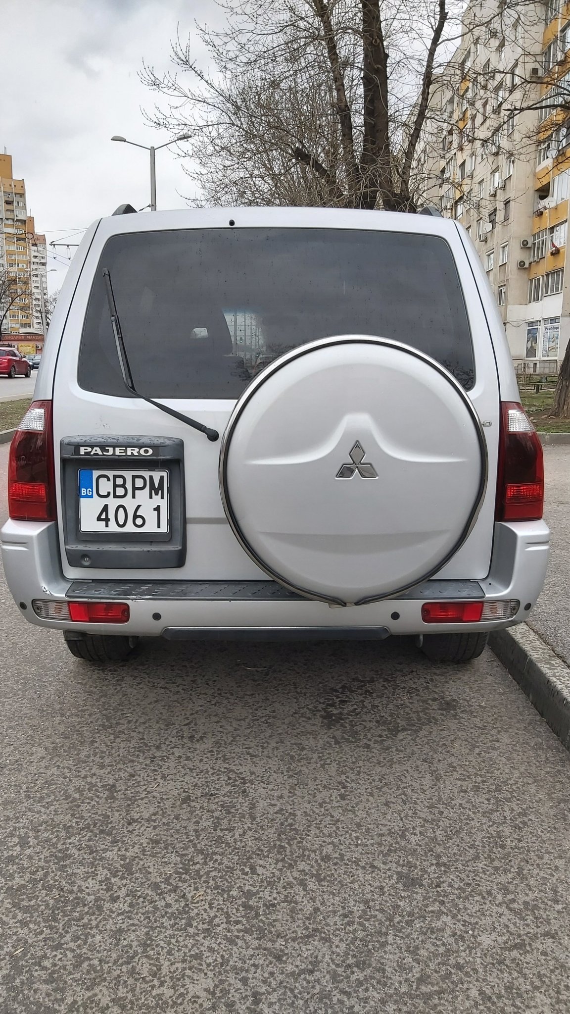

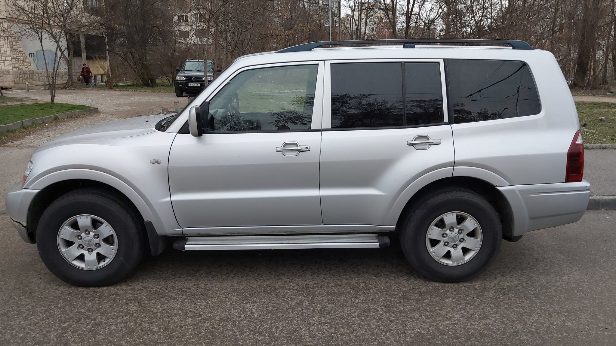

    Ето снимки на първоначалният му вид.

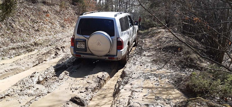

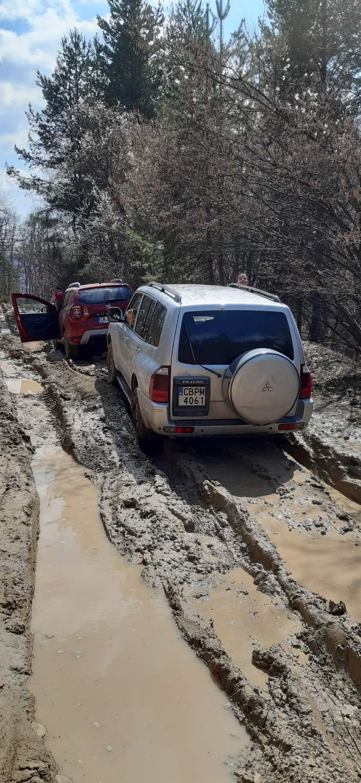

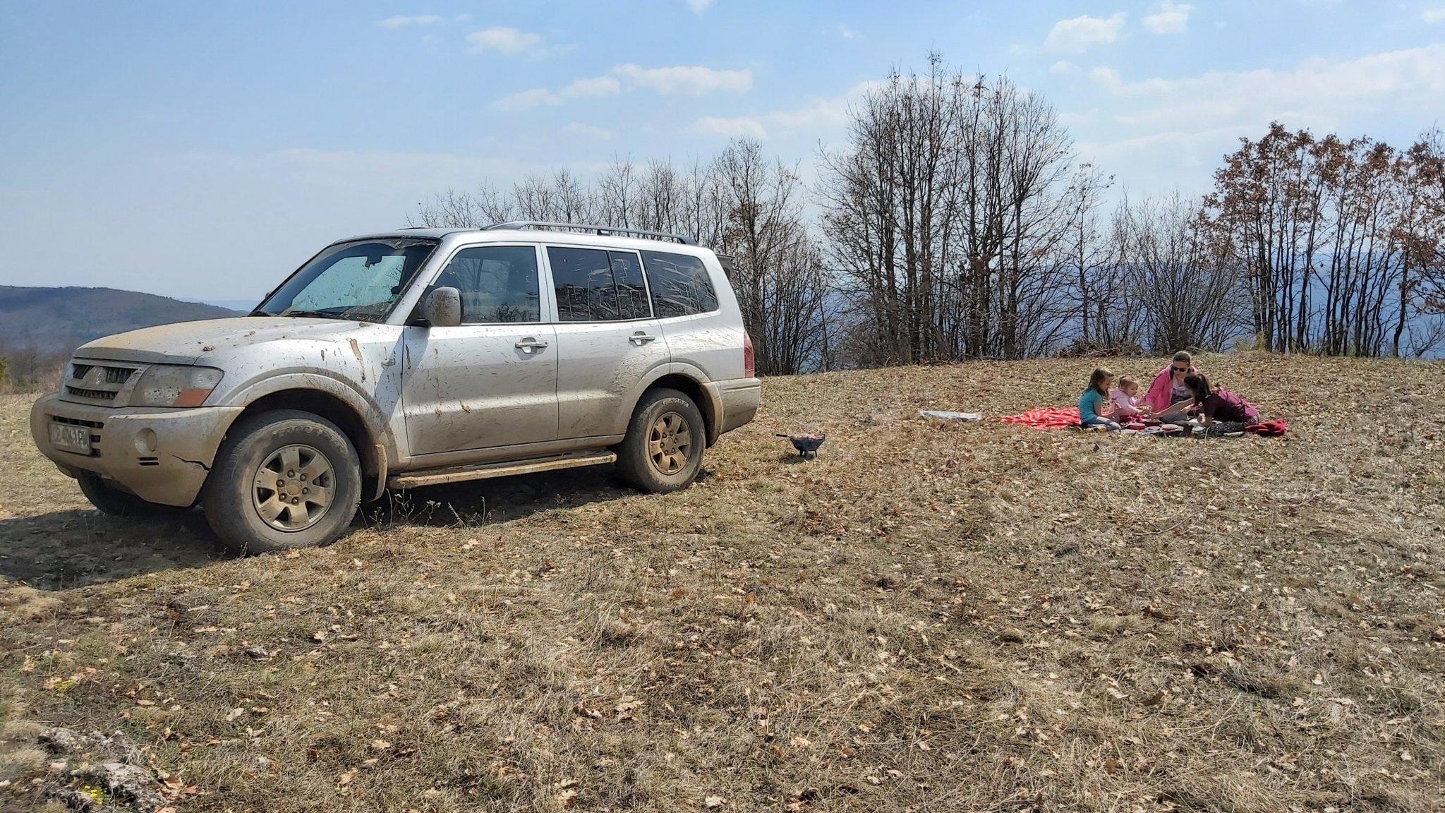

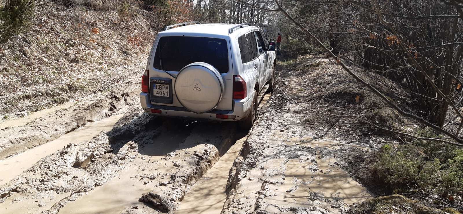

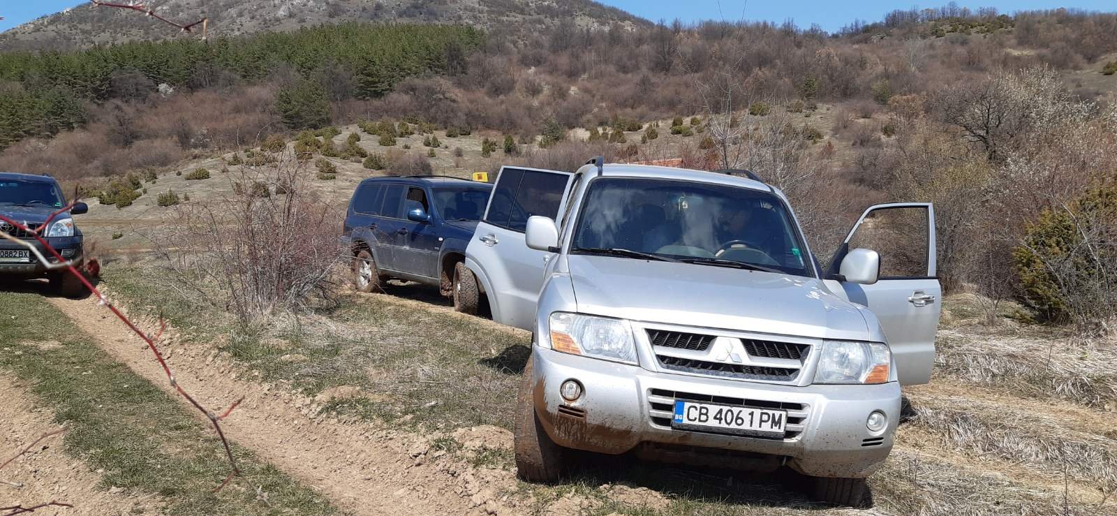

    Ето го на първата разходка.

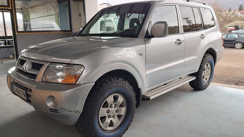

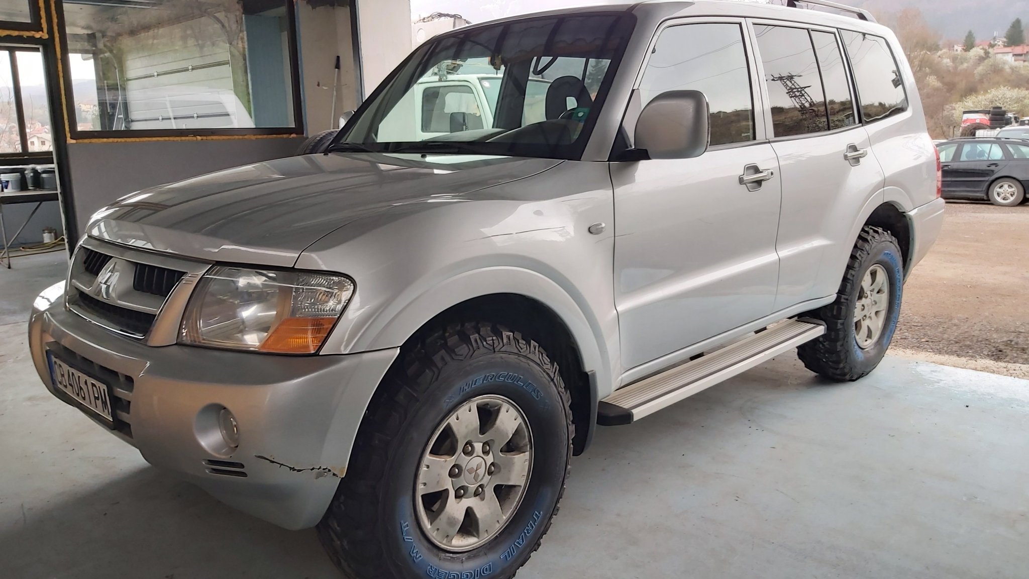

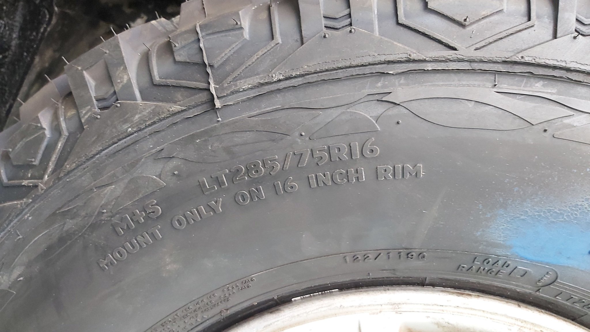

    И веднага след това се монтираха нови гуми!

    Колега здравей,тези 285ци как ги вкара? Не опират ли отпред при пълен ляв и пълен десен? На мен с 265/75/16 ми престъргват отпред с 2 инча лифт от добинсонс.
      Поздравления !
      Аз бих махнал и страничните степенки .
      Който търси , намира !

        4. Чудя се дали да махна страничните степенки или да ги оставя да индикират, за препядствия.

          4. Степенките ги свалих (моето беше П4) , щото бяха мн афиф ( няма начин да издържат на Хай-джак) , събираха мръсотия и оттам бяха предпоставка за корозия , ебаваха клиренса и външния вид на колата (тия двете , само в моите очи) , не ги ползвах ,а ми цапаха крачола -тва вече беше прекалено .
          265/60/18 ми беше оригиналния размер . Колата харесваше и 255/70/18 и не опираха никъде със ново (неуморено , стандартно , оригинално) сменено окачване . Клиренсът й се повиши със сантиметър .
