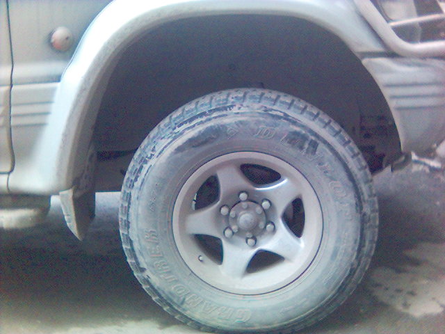

        Неправилно използвах термина хъб. Отпред съм с това:Натиснете снимката за да я уголемите
        Не знам как се казва и бегло подозирам как работи. Ако някой обясни много ще бъда благодарен!!! Ако някой отговори и по точките от първия ми пост ще бъда и щастлив
        П.С. Авторските права за снимката са на колегата Паджеровод

          Като гледам това са капачки, които са зацепили постоянно предният мост.Не са хъбове
          DJ Иван Тодоров, Вашият парти диджей: http://djivantodorov.com/
          Skype: pach_bs
