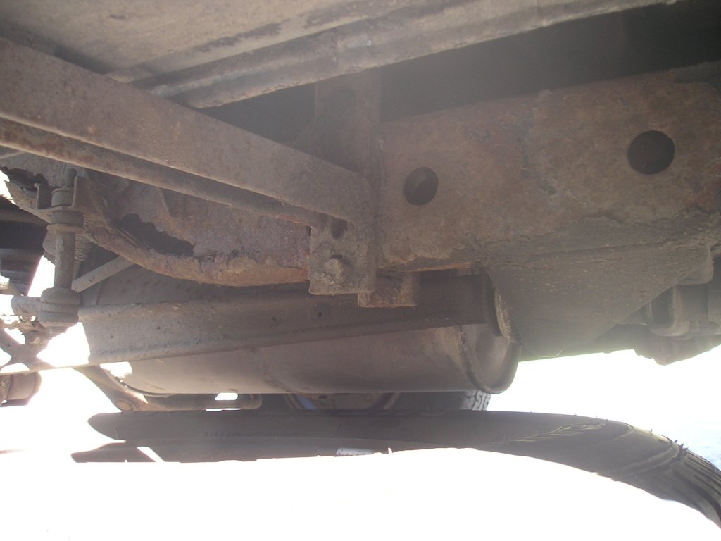

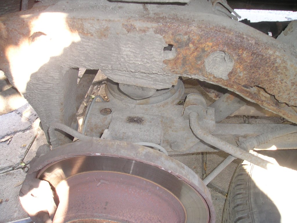

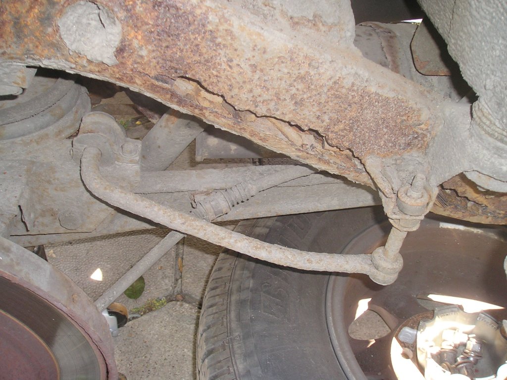

                    Колега, при покупка на Паджеро мисля ,че вниманието трябва да е насочено към рамата-голяма болка.А относно мотора можеш да очакваш само хубави неща,стига да не е прегряван.Снимките са на екземпляр 97г.Успех в покупката.
