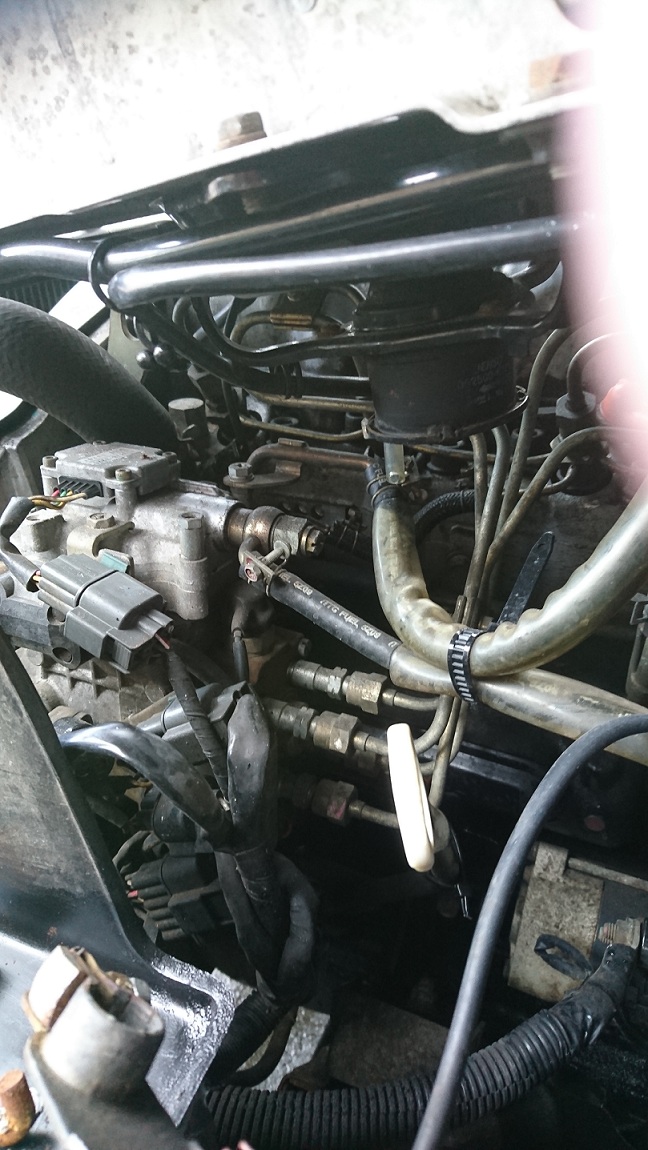

                  Една снимка на това под капака би спестилa доста писане.
                  Системата на Common Rail-а е Denso. Корекции би трябвало да могат да се четат, още повече че има и режим на "ръчно" обучение освен автоматичния, който става или през определено време, или при засичане на нестабилности при празен ход.
                  Къде обаче може да се свърши - нямам идея.

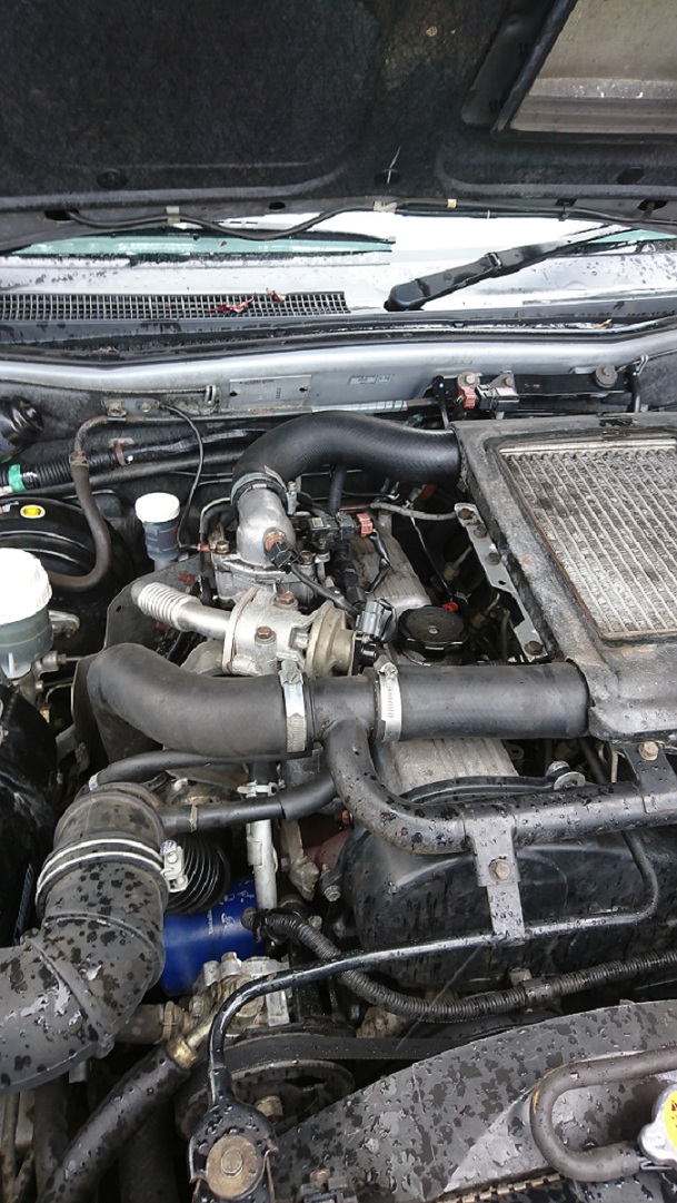

                        Никакъв комън рейл не е. Общо взето стария мотор, само, че с ел. ГНП, мисля VP36:

                            Напразно съм се вълнувал преди да погледна! Не е комън рейл мотора който е в този пикап. Ето снимки:
                            Калпави са ама ме валеше дъжд и не се заигравах много. Сега трябва да разбера това недобро изгаряне на какво се дължи и дали е безопасно да го караме така на ход до България.
